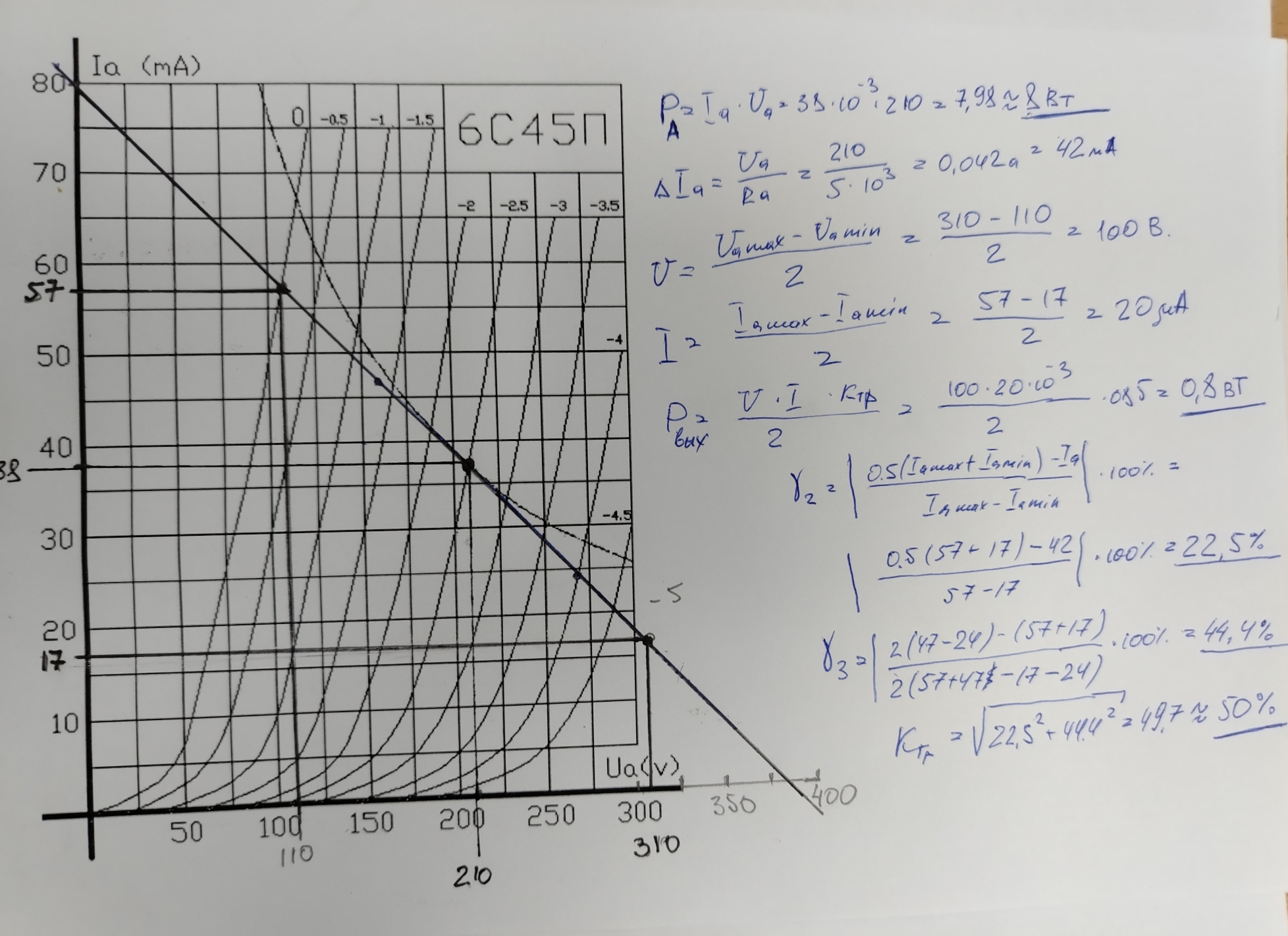

Сегодня так получилось было свободное время и я решил от нечего делать прикинуть, что там наваяла Катерина так как измерений предоставлять она не желает, а её слух говорит, что все куда лучшее чем все думают. И вот что получилось => Мощность на аноде 8Вт. Фактически на пределе, ну да ладно многие лампы это терпят и эта вытерпит. При том что ТС указала, что выбран не стандартный режим. Будем считать именно это и имелось ввиду. При амплитудном значении на сетке 6с45П в 2,5В на выходе при КПД ТВЗ 0,85 имеем 0,8Вт мощности и с этим можно смериться. SE усилитель не концертные залы озвучивать, а наслаждаться в тишине музыкой. А дальше самое интересное по расчету при указаном режиме 6с45п уровень 2-й гармоники 22%, третьей 44% общий Кг=50%. Выводы делайте сами. Катерина хотите опровергнуть мои расчеты, проведите измерения на действующем макете. Я думаю многим будет интересно.

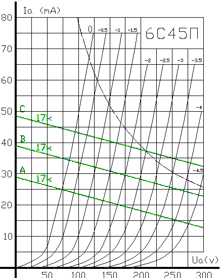

Разин Олег рекомендует анодную нагрузку 12кОм тогда возможно что дельное получится.

Как и 20-50 процентов. Проверяйте свои авторитетные источники и как вы провели расчёт конкретно на этих прямых. Может там ещё куча ошибок.
Авторитетные источники в проверке не нуждаются на то они и авторитетные. Сам на косячил и вынужден признать это.
Даже по ВАХ-м видно , что лампа довольно линейная, а посчитал я в уме, но для Вас написал на бумажке.
Да вынужден признать ошибки в расчетах, сделал это не преднамеренно сам не знаю как получилось наверно магнитные бури. Но зато есть и положительный момент, стало ясно усилитель работает с расчетными 2% на практике это другая цифра но всё равно что около этого.

Лично я не против, но мне интересно что там с 3гр. потому что зачастую она вылазит выше 2 и это тоже надо учитывать. У меня получилось в районе 20%. Вы единственный кто перепроверил.
Если вас не затруднит пересчитать буду благодарен. И Катерине будет полезно и мне нос утрёте.
В формуле расчёта третьей гармоники ошибка, в числителе должно быть 2( Ia 1 - Ia 2) - ( Ia max - Ia min ). Получим тогда третью в районе 0,8 %. Проверил у Цикина.

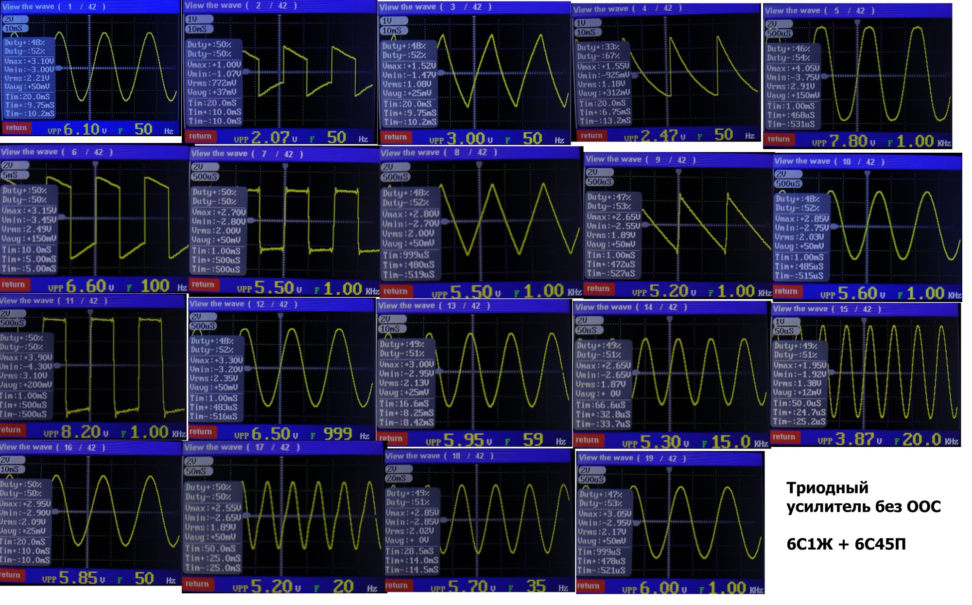

Вот осциллограммы этого усилителя
    505.5 KB · Просмотры: 89
Переходная характеристика лучше, наклон полки меандра не такой круто спадающий, как в схеме на транзисторе и дросселе.Индуктивность дросселя маловата. Выходной трансформатор в этом плане куда приличнее.
