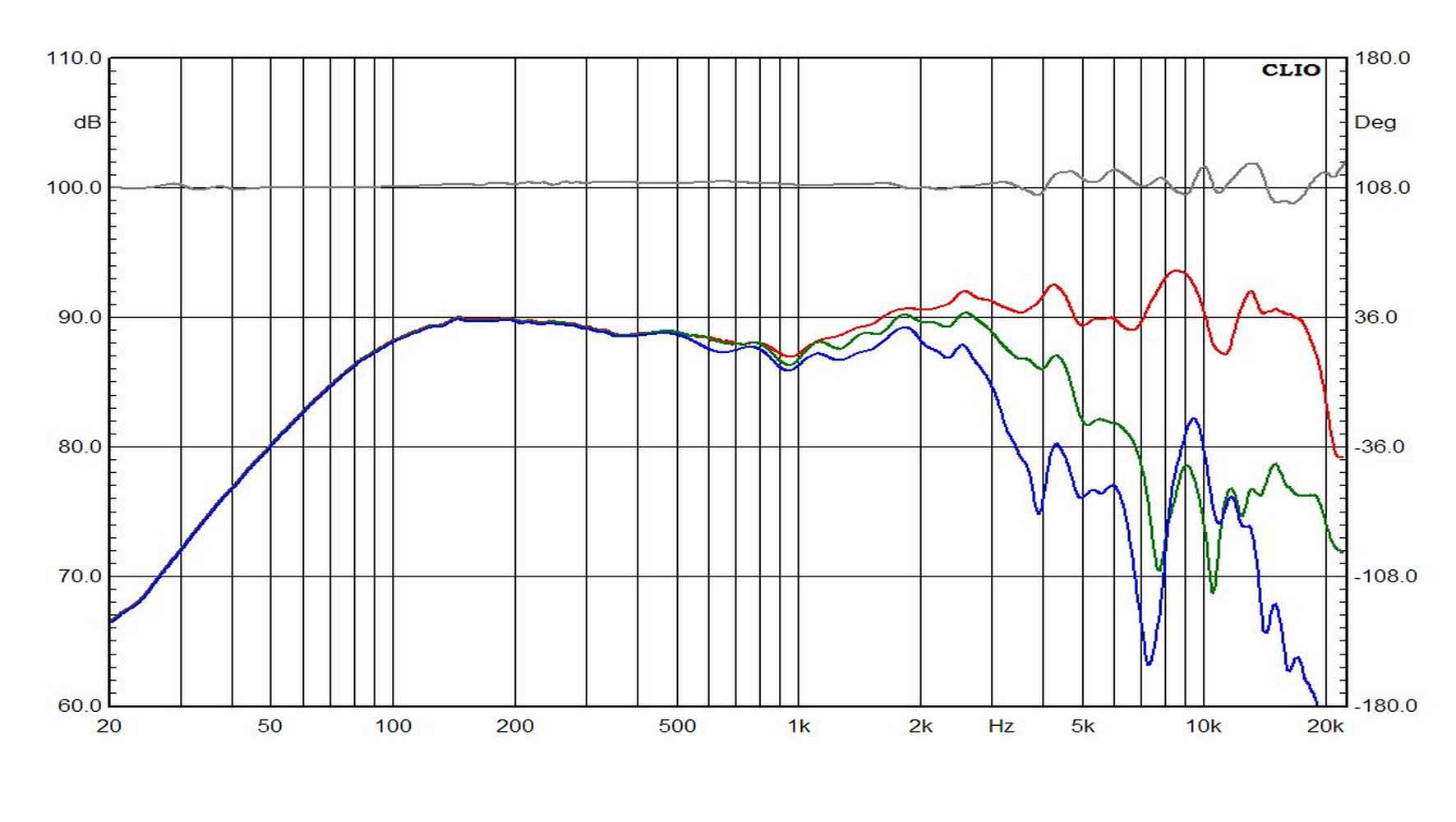

Вот измерения с одного известного ресурса:
После несложного фильтра достаточно ровно получается...
Да видел я такие кривульки! Снято в Ближнем поле. Ничего похожего на реальную картину. Как говорится - все наоборот. А Вы видите это?
Я эти кривульки вообще не смотрю. Лажа - полная. Извините.
Впрочем - это как Бог - можете верить... Но платить 5 штук за Это?
Снято с 1м. Вполне все реально.
Верите только вы, ведь другой информации у вас нет.
У меня есть другая информация (точнее была) более, чем 2500 различных динамиков, измеренных в свободном поле. Тенденция есть, однако. Насчет веры - не понял. Я Вас вообще-то имел в виду. Вы предложили эти динамики в качестве "хороших". А я засомневался в правильности выбора.

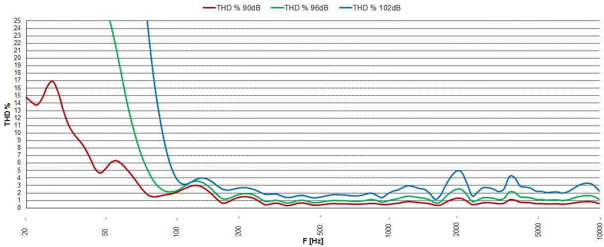

Это неплохой (не более) мид-бас, но с таким ходом катушки он набросает на СЧ такой букет интермодуляций, что мама не горюй. Поэтому использовать такой (такие) динамики в области НЧ-СЧ могут только глухие. Вот, если его обрезать с 500 Гц, то он ничем не лучше даже советских ШП. Посмотрите, почти 8 дБ от 1 до 3 кГц. И это хорошо? Причем, это не "прыжки" резонансов, а плавный подъем. За счет чего? А это измерителей надо спросить. С какой постоянной интегрирования они проводили эксперимент.
Можно ссылку на подобный советский? С удовольствием прикуплю
Это Вы мерили или из "первого" источника?
Да, кстати, на какой номинальной мощности эти нелинейные искажения гармоники снимались?
И какова номинальная мощность динамиков - 80 Вт? Я думаю, Ватт 10-15 от силы.
Ну и о чем говорят эти данные. Да, в общем ни о чем. Если считать, что основные искажения - это четные гармоники, то не так все плохо. Я говорил об интермодуляции, то есть о появлении нечетных гармоник, связанных с эффектом Доплера при одновременном излучении низких и средних частот.
В общем, так, коллеги, для воспроизведения средних частот кроме специализированного СЧ динамика (с малым ходом катушки и ЧХ до 10 кГц) можно вполне себе использовать ШП динамики с более менее ровной "золотой" серединой. Для домашних целей напольных колонок использование ШП вполне пригодно. При этом использование мид-басового динамика, предложенного выше, я бы не рекомендовал по следующим причинам. 1. "Большая масса" подвижной системы (низкая резонансная частота) не позволит получить естественное воспроизведение в верхнем диапазоне средних частот. 2. Неравномерность ЧХ в области 1-3 кГц также повысит "крикливость" данного динамика (если верить кривой в этом диапазоне частот, а здесь уже верить можно). 3. Стоимость (цена) динамика. Вывод. Для HI-FI системы данный выбор неочевиден.
