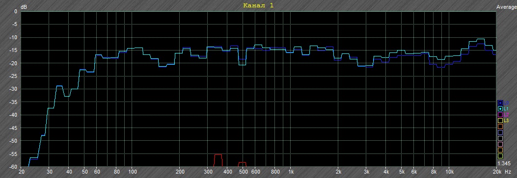

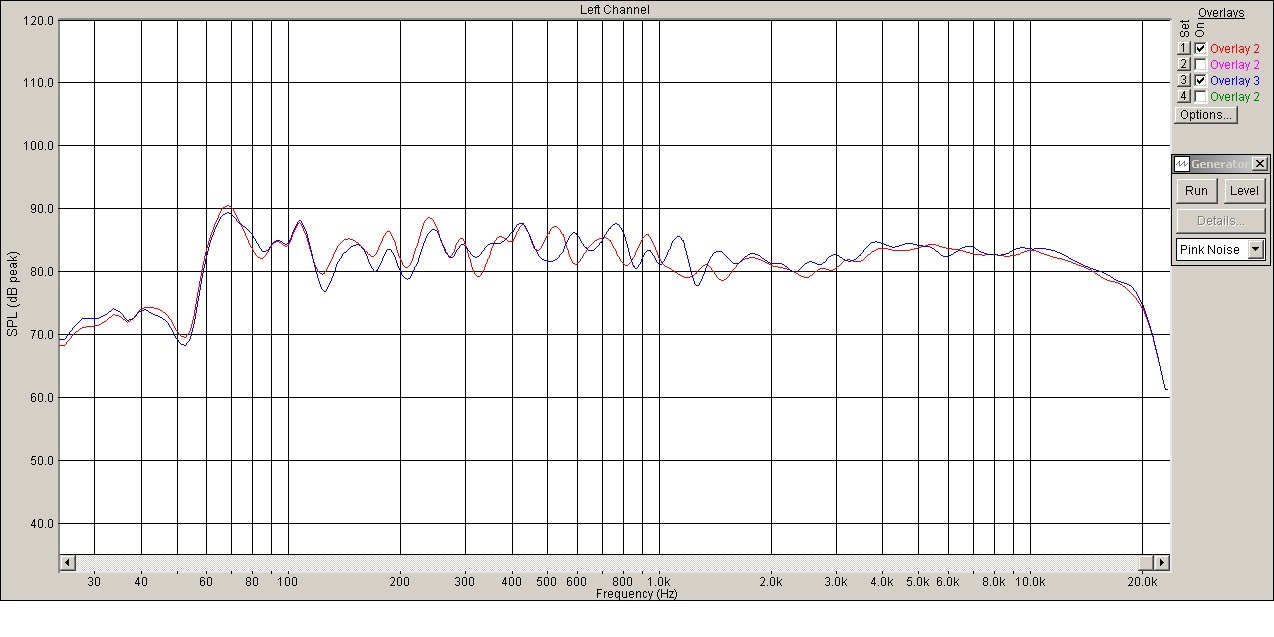

Да, с последовательным фильтром засада с измерением отдельно НЧ и СЧ динамиков! Можно измерить НЧ, заглушив СЧ подушкой, как вариант.
Тоже об этом подумал.Интереса разбирать,отпаивать вообще нет.

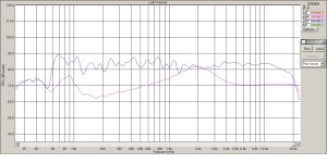

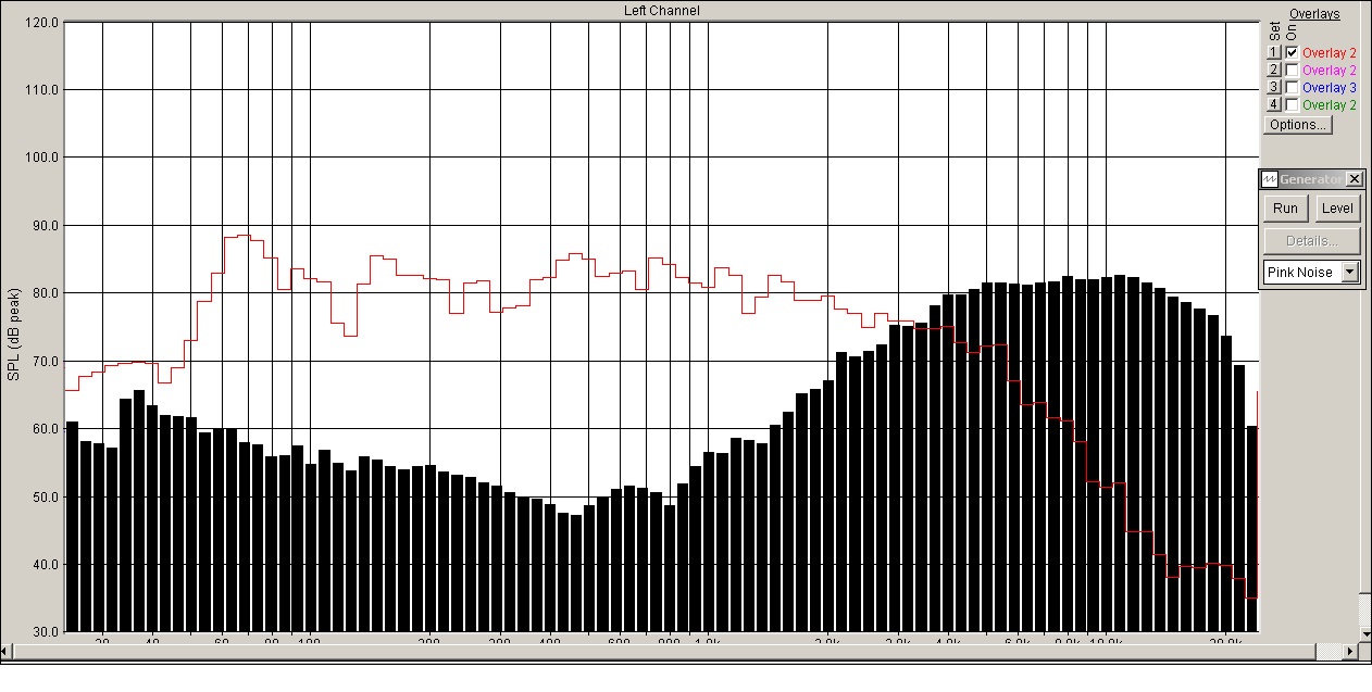

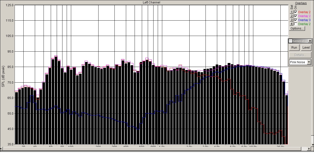

Ниже:
по оси,30гр и 45гр.
ниже:
жёлтый-нч,
голубой-нч+сч,
синий-общая
ниже:
нч+вч

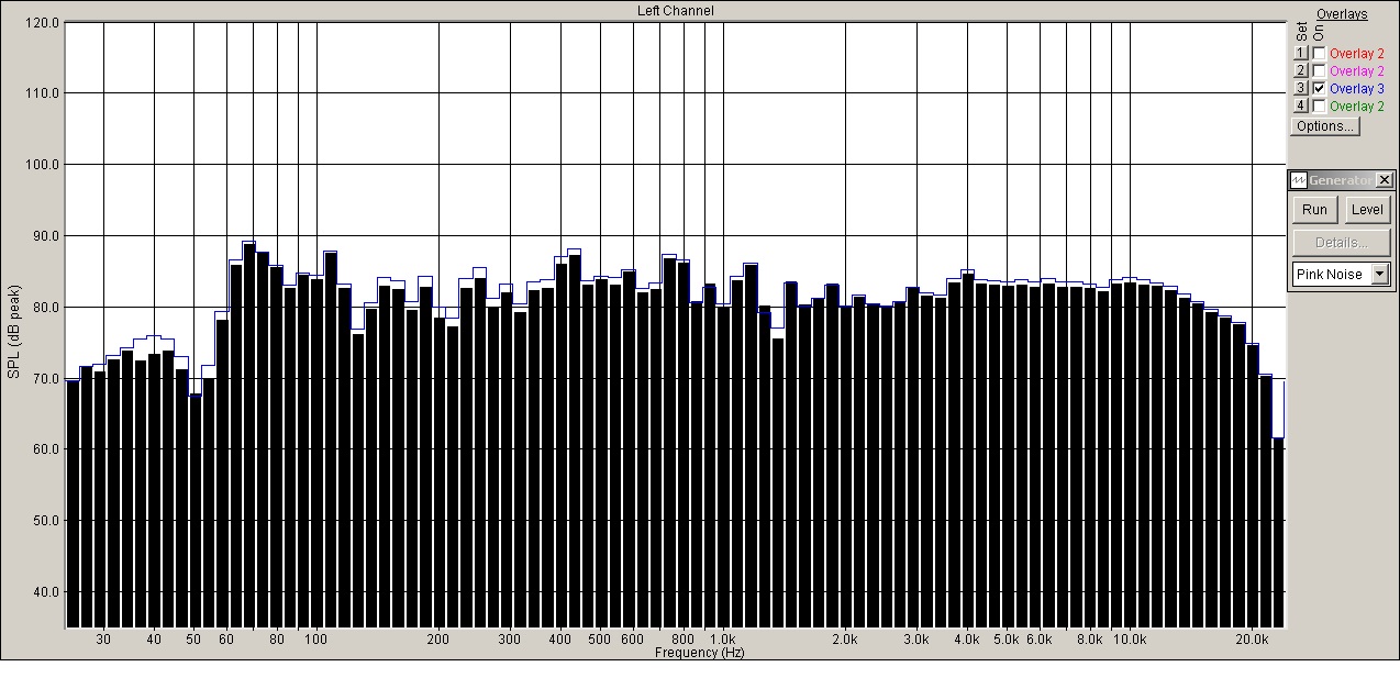

Про комнату,самопальный микрофон и бытовое окружение ас не забываем. Всё в одинаковых условиях измерено свипом.Глушил головки плотной тканью в несколько слоёв,детским большим мягким кубиком и эластичным бинтом. 1метр от панели в центр между вч и сч.На полу.
23,302
10,734
Нормально все у вас со звуком и с ачх. Всем бы так. Разве что уровень пищалы чутка ниже нормы, но если баланс сложился, лучше оставить как есть.

Не верили- хто ? Я ?
Не Вы,а вообще. Имею ввиду якобы беззвучие "последышей" и всё в этом роде.
Выравнивая переменником баланс,начинает вылазить тот бугор выше 16кГц.В целом ,как сейчас -это оптимум и по шуму и на музыке.
    183.6 KB · Просмотры: 143
    206.8 KB · Просмотры: 164

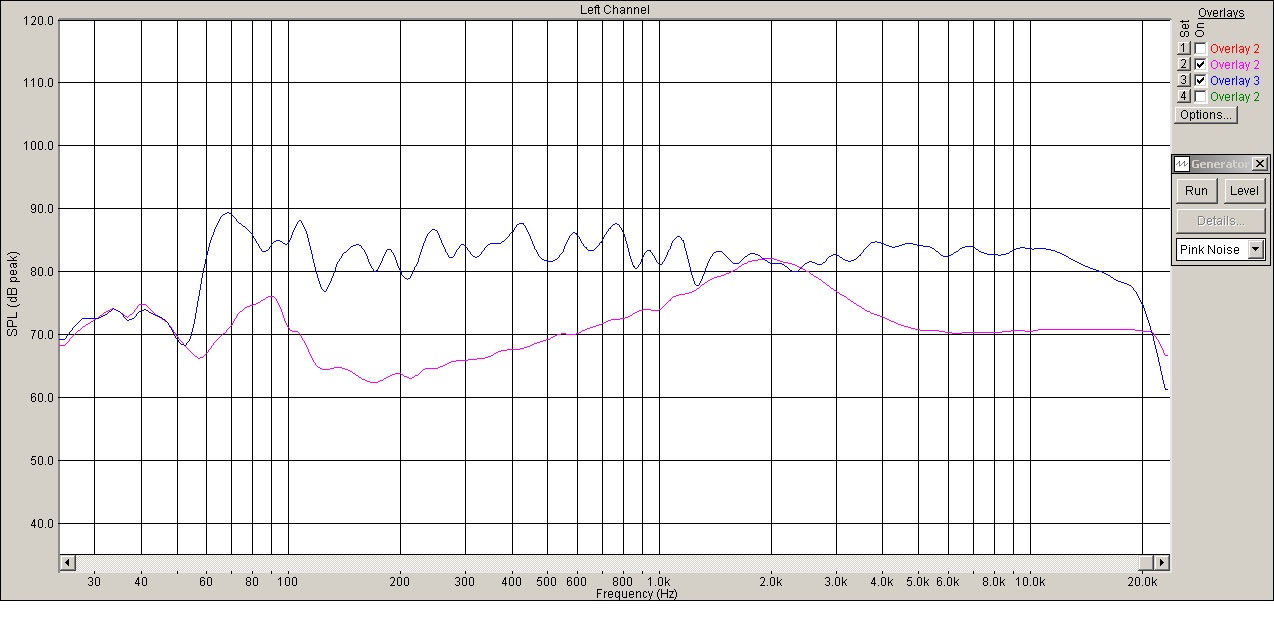

Бирюзовый вч на максимум.Синий-баланс звука.
Поздравления! Автомобильник пришелся к месту. Как раз ему последовательный фильтр показан. Единственно, он, как и НЧ, имеет ямку на 3кГц. Можно попробовать туда ВЧ подвинуть, и СЧ тогда сделать -1дБ. Хотя для негромкой нежной музычки сейчас как раз.

Имею в виду отсутствие +6дБ суммарной АЧХ в точке стыка, в данном случае, НЧ и ВЧ динамиков, относительно уровней отдельных полос. Что указывает на не совсем синфазную работу полос в области стыка.
Игорь F°
6 Окт 2020
513
152
24

Здесь Итоговая  ачх  двухполоски  Аудакс-Лента  с 1.8 мкф - 0.68мгн на вч..jpg скаты ровненькие, динамики суперовые, раздел видно, и вот всего +3дБ вместо +6, а сие значит - около 90° разница фаз между полосами, не 0°. Об этом и жужжу. Так лучше на слух или так просто вышло? Понимаю, что хорошие динамики и без фильтра звучат, но всё же.

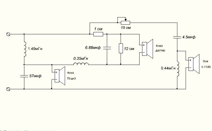

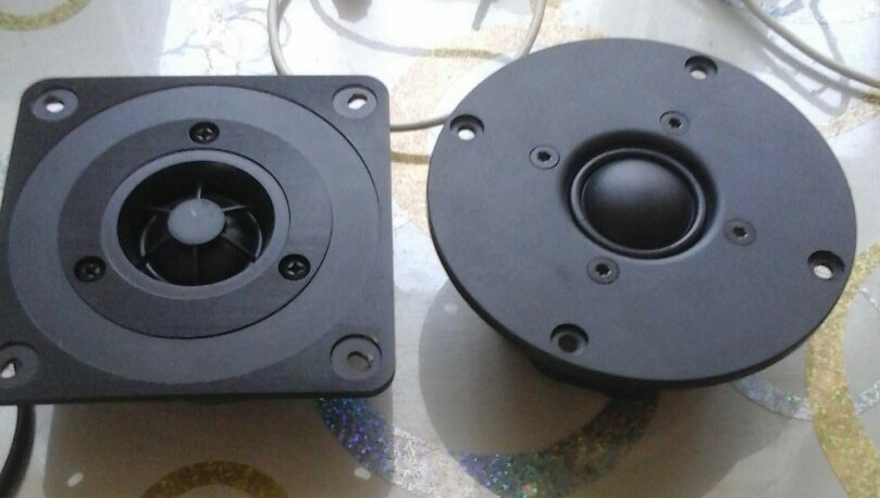

По теме:
установлены Вч Seas H-1149 и спущен раздел СЧ-ВЧ с 5.7кГц до 3.5кГц.
Появился воздух. стали натуральнее инструменты и голос. Ещё масса изменений в положительную сторону, которые трудно описать словами(детальность щипковых,панч ударных,эмоция вокала). Заметно лучше стала круговая диаграмма ,в уверенных 45градусах от оси на слух изменения звучания нет
Все частоты раздела примерны.
