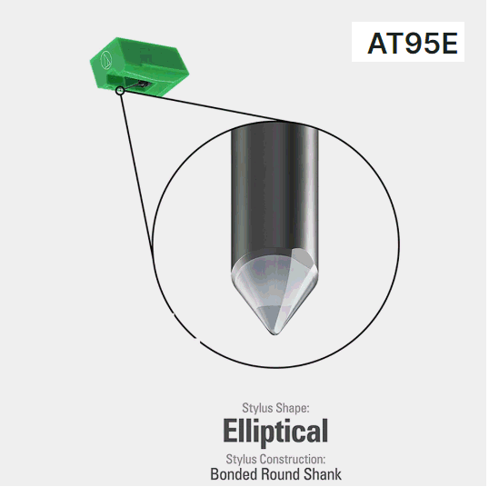

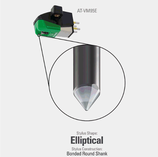

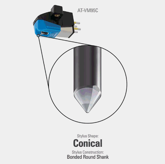

Вообще я зашел сюда спросить совета СПЕЦИАЛИСТОВ по головам с алиэксперс. И не знаю стоить ли ради этого новую тему создавать. Вот есть такие варианты. AT95 Эллипс из них самая недорогая. В чем отличие от более дорогих at-vm95 и at-xp3 только в цене или разница заметна на слух?
На всех фотках иглы бондед, впрессовка алмазика на конце металлической трубки. Кончик эллипсный. Две лыски видны, формирующие эллипс
Дело в том что для описания товара продавец просто использовал одно и тоже изображение иглы. Там вместо конической наверное изображена другая игла. А еще есть два вида АТ95 - на которых указано производство китай иди япония до 2017 года
Может просто обманывать не хочет.Разглядеть то всё равно не сможете,что там поставили и продали.Это ж китай,работает,уже хорошо...
Похоже, что была серия АТ-95 с салатной тушкой , но китаецкой выделки. Их ставили на бюджетные АТ-120USB , китайская погремуха, пародия на Техникс 1210

  • Электромагнитный корпус серии XP-полностью совместим со всеми сменными стилями серии VM95 и обеспечит большее выходное напряжение, чем картридж серии VM95. Обеспечивает улучшенную Совместимость с phono входами профессиональных DJ-миксеров.
В общем понятно, это для диджеев, там больше сопротивление и больше спад по вч изза индуктивности.
По ресурсу:
Около 500 часов для конического стилуса, 300 часов для эллиптического стилуса, 1000 часов для микролинейного стилуса и 800 часов для стилуса Shibata.
Шесть моделей Картриджи серии VM95 используют один и тот же электромагнитный корпус поэтому каждый из шести сменных типов идеально совместим.

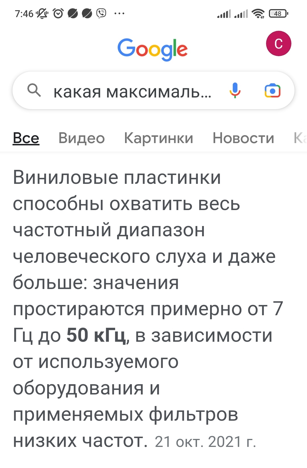

Дело в том,что винил пишут до 12 кГц. Остальное,то что до 100кГц,это "полезные шумы" типа. Та же хрень и с НЧ (рокот)
С чего взял?
Гугл говорит иначе:
До 16 пусть доберётся попробует,я имею ввиду сигнал,который пишется,что там игла своего натрёт,это шум.

Насчет 12 кил-чушня полная. Даже на обычной записи видно, что в районе 18-20 тысяч сигнал добивает до полного уровня, особенно на современных дисках с электронной музыкой. А есть исполнители с мягким звучанием, там полоса может не вываливаться и за 5-6 кил. Тест-диск со свип-тоном выдает 45 килогерц, просто возможности измерилки ограничены и иголка нужна особая.

С чего взял?
Гугл говорит иначе:
Я соглашусь только с тем что советский винил 70 х годов был с мастреингом для радиотрансляционных Сетей и с ужатым граммофонным диапазоном в силу того что 20-20000 Гц просто не нужно было…. Такой техники в массы не попадало… Современный винил радует и низами и вч диапазоном.. по тому мода вернулась…. Чем грешен..
но по большей части лось и флэк в приоритете круглосуточно…

С чего взял?
Гугл говорит иначе:
для «винила» обязательна низкочастотная обрезка и полная монофоничность низких частот.
Что там по низам то у нас? От 7 да?
Конечно,конечно...
ТО что система гудит на инфранизе,это не достоинства винила,а его недостатки.
Тоже и с перебором ВЧ,сибилянтами ,недостатки звукоизвлечения.
