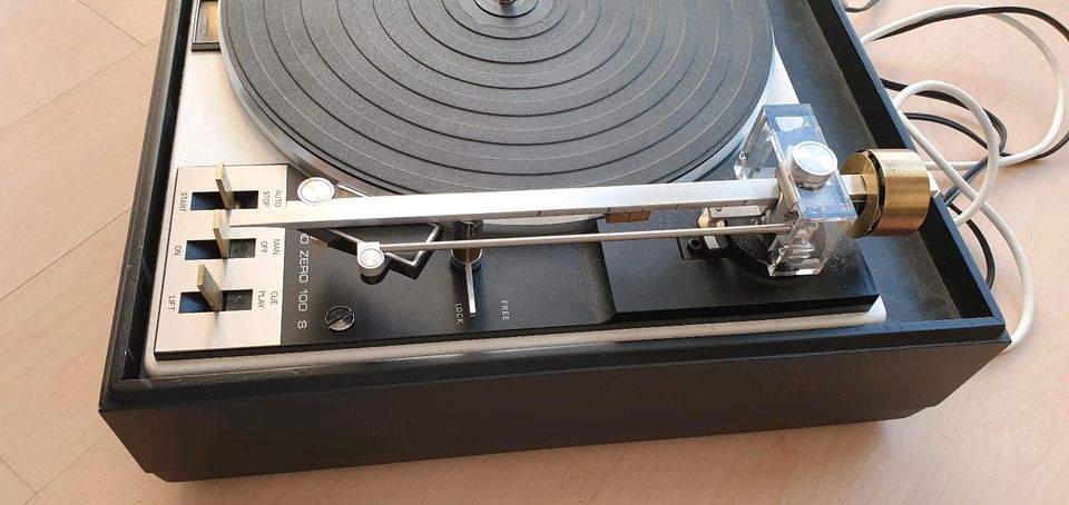

До тангенса было еще вот это чудо, на авито в нашем городе однажды увидел такой, решил брать, приехал по адресу
посмотрел, долго пытался себя уговорить, не уговорил...

До тангенса было еще вот это чудо, на авито в нашем городе однажды увидел такой, решил брать, приехал по адресу Посмотреть вложение 52417посмотрел, долго пытался себя уговорить, не уговорил...
В Воронеже есть подобная вертушка, которую владелец сам сделал, столкнулся с тяжкими проблемами, как-никак точная механика и нет никакой информации. Получилось очень красиво ,внушительно.
Очень жаль, что нет информации, хотелось бы посмотреть на результат, я года три тоже загорелся сделать подобный, промерил все размеры, приготовил трубки и миниатюрные подшипники, но что-то тогда не срослось, а сейчас уже остыл, может кто из Воронежа знаком с этим человеком, взглянуть бы на фотки...
Шалин Лёша его знает, это его давний хороший знакомый, Женя Башкирев. Я к сожалению утерял телефон Жени. В сети есть фото стойки с этой вертушкой, там кстати в комплекте и тот самый корректор от Юрия Макарова, Неофит.
Если говорить,конкретно о ZERO 100 вертушке от Гаррард ,то это просто красивый оригинальный хлам.Хорошие податливые головы с небольшим прижимом не для него,в прочем,как и для любого подобного проекта.Сделайте просто хороший поворотник с правильным рычажным антискейтингом или на гирьке .Тангенциалы не оправдали себя.На слух хороший тагенциал от хорошего поворотника не отличить (при условии правильной настройке обоих).Но если папалась с эксцентриком пластинка ,то система слежения может дать большую погрешность ,чем поворотник. За частую алмаз в кантеливер вклеевают с большей погрешностью,чем даёт хорошо настроенный поворотник.Именно по этому они не получили реинкорнацию,а современные варианты тангенцев,на воздушном подвесе (с копрессором)себя по звуку не оправдали.
Может, не все так трагично и для того Гаррарда с его поворотным механизмом вполне подходили среднедубовые бошки , типа Тенорела Т2001 , стянутого с Голдринга-800 или какой-нить Стентон , или Шур среднего уровня. По Хуану и сомбреро.
А так- да, похоже, что выпендрились, в попытке решить механикой геометрическую проблему.
Если бы это были 70-е годы,то да.А сейчас ставить коллекционный винил,на грамофон- истинное расточительство.
