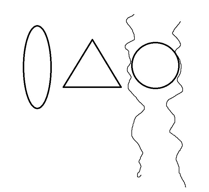

Слегка накидал,для понимания пятна контакта.
Круглая ,самая хреновая.Овальная продольная(стёртая круглая) ещё хреновее.
Овальная поперечная получше.
Треугольная,будет самой лучшей.Естественно ,вытянутой пирамидкой.
Или ромбическая.Что то упустил её из виду.Она будет прочнее.
Всякие многогранки и скругление рёбер,компромисс.

Правильно.Сначала сотрутся грани и будет сфера или эллипс.
Точнее вытянутый эллипс в любом случае.
Самый поганый вариант)
Огранка замедляет этот процесс,но так же повышает количество повторных и паразитных считываний поверхностей,из за огранки.
Что любителями винила характеризуется как глубокий,насыщенный звук)
Ах да.Ещё и неравномерно стёртый.

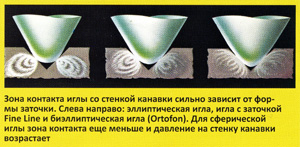

От сферической и "эллиптической" заточки отказались (в высококачественных ГЗМ) из-за малой площади пятна касания такой иглы со стенкой, что создаёт износ пластинки (и иглы).
Все предшественники Replicant'а 100 являются шагами в правильном направлении, но не достигают оптимума из-за финансовых ограничений.
У Replicant'а 100 форма такая, что пятно наибольшее, - узкое в направлении движения пластинки (считывает все изгибы без аппертурных искажений), широкое вдоль склона канавки. Это распределяет давление иглы на наибольшую из возможных площадей, снижая износ. Кроме того, касание иглы стенки канавки получается выше, ближе к центру масс иглодержателя и кристалла, чем обеспечивается лучшая устойчивость механической системы при считывании высокоскоростных участков модуляции.
Попутно оказывается, что игла Replicant'а 100 касается канавки не там, где её "пилили" сферические и "эллиптические" иглы, и даже старая грамзапись, многократно побывавшая на какой-нибудь "унитре" под каким-нибудь "тонорелом Mf-100", окажется вполне годно звучащей.

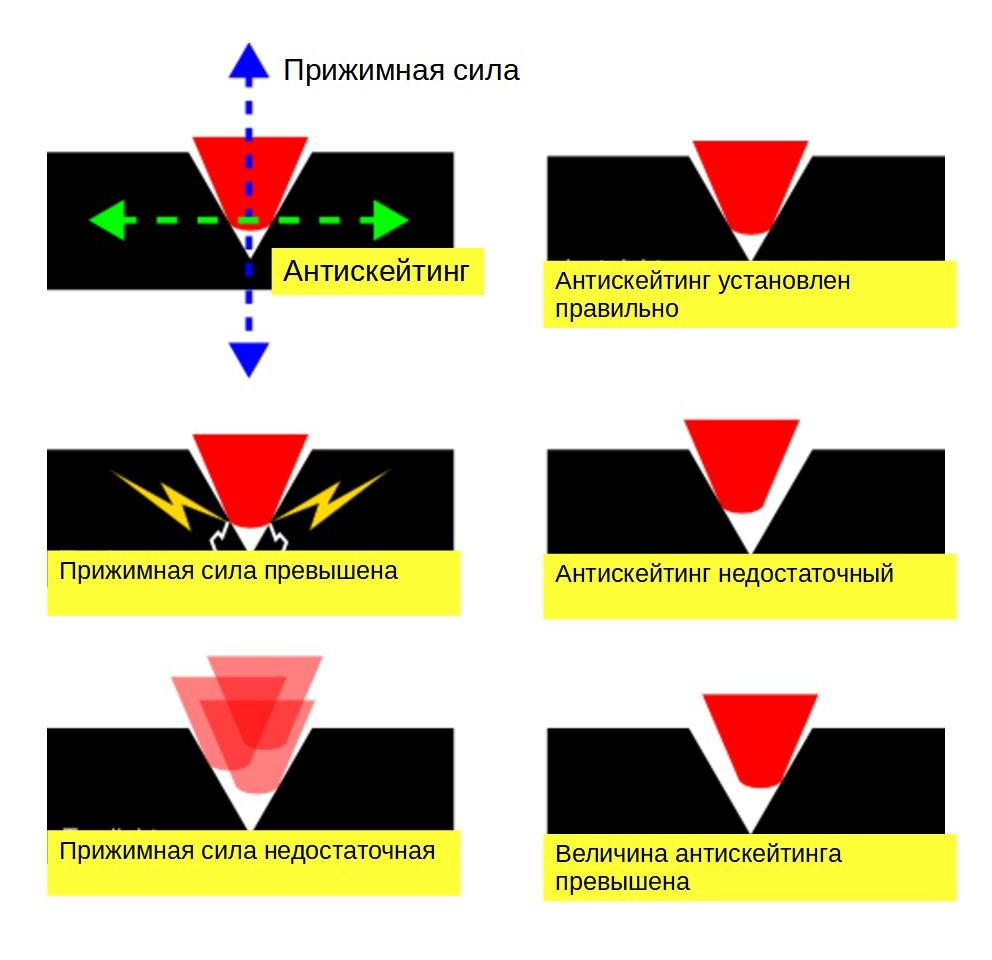

Не игла сточится, а дорожка под её воздействием, - давление слишком высокое окажется.
Да и не выставить её точно по канавке, - обязательно будет перекос на какую-то сторону. На одной стороне грань будет скрести по углу канавка-верхняя плоскость диска, на противоположной - острый угол будет вгрызаться в стенку канавки.
Многорадиусные, в фас имеющие некоторую округлость, "прощают" неточность установки. Искажения воспроизведения возникают, но не происходит разрушения грамзаписи.
