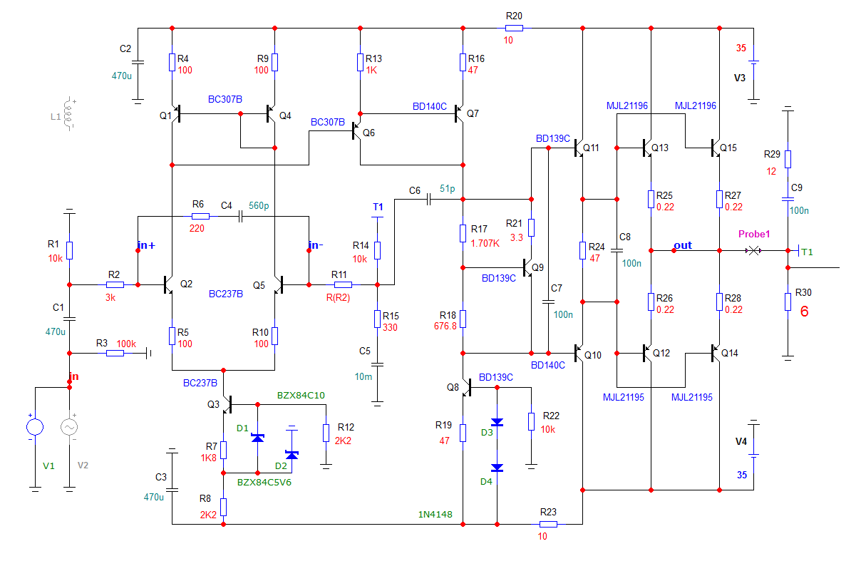

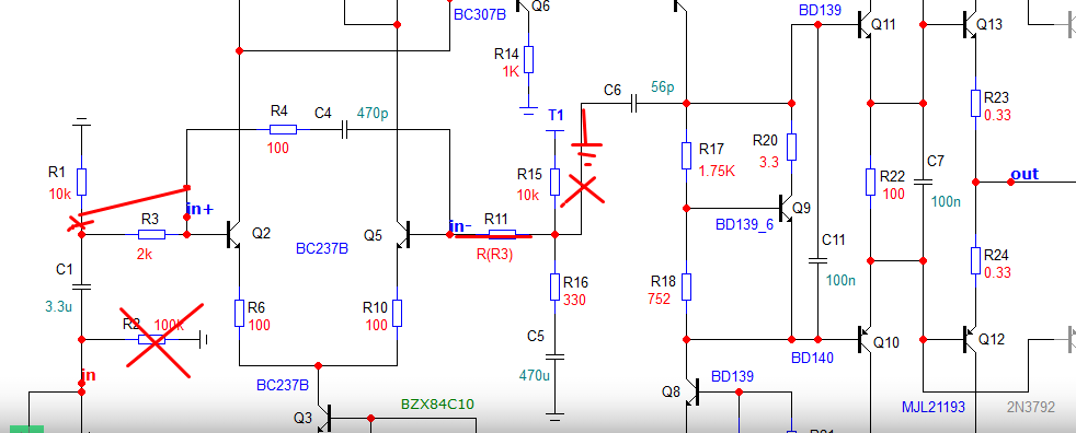

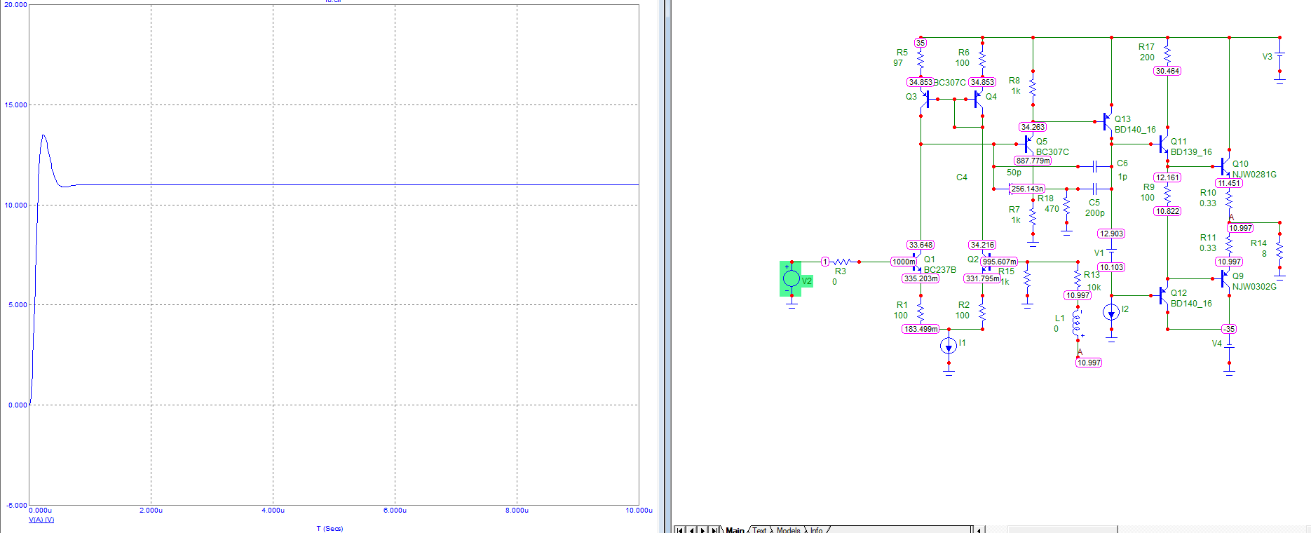

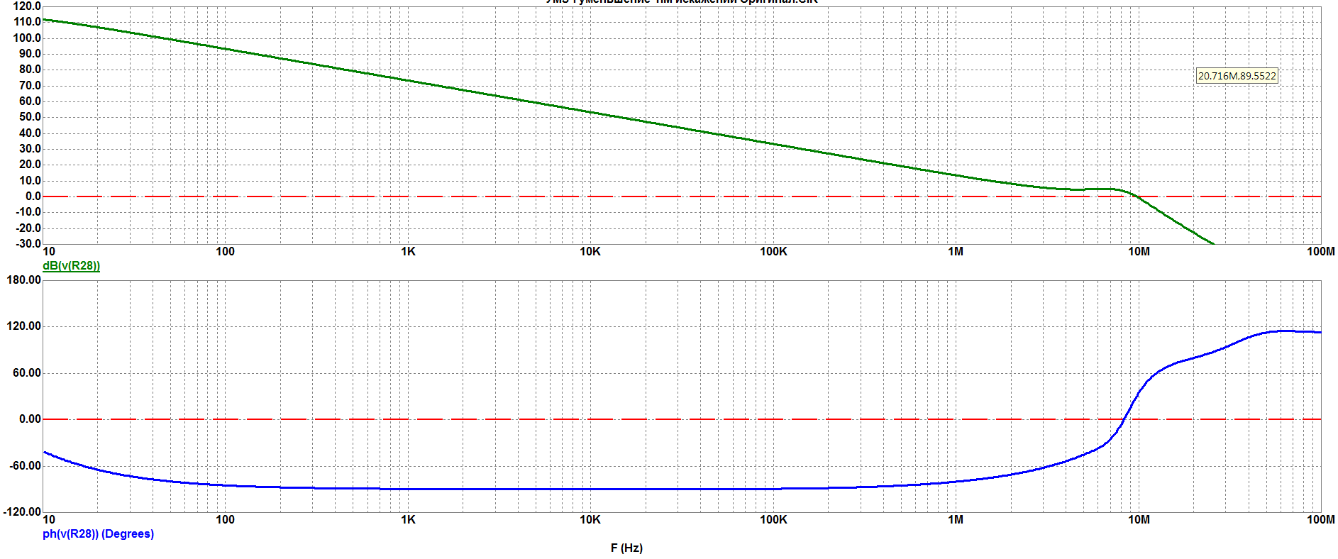

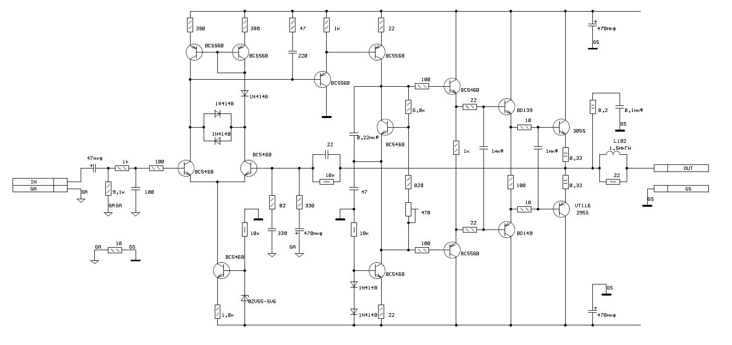

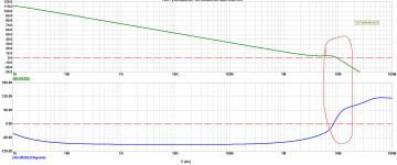

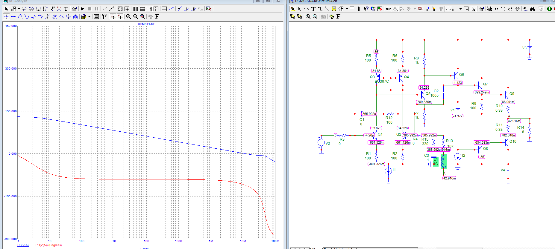

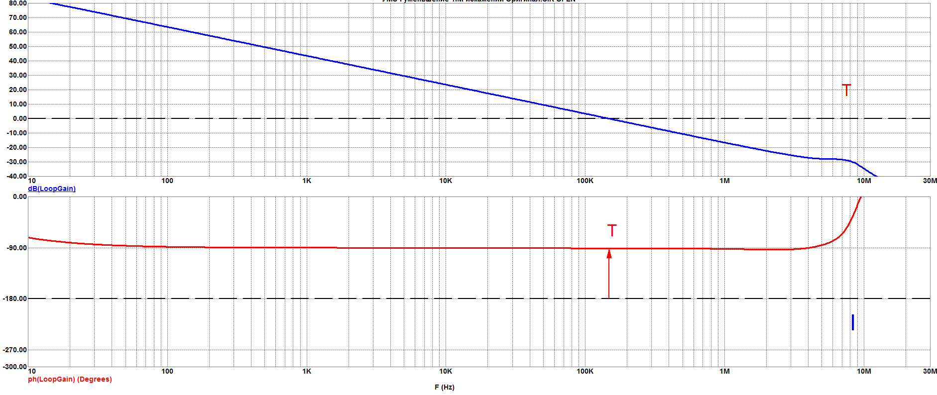

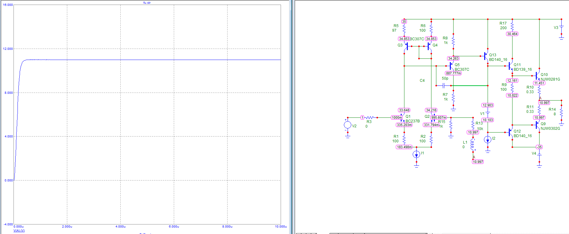

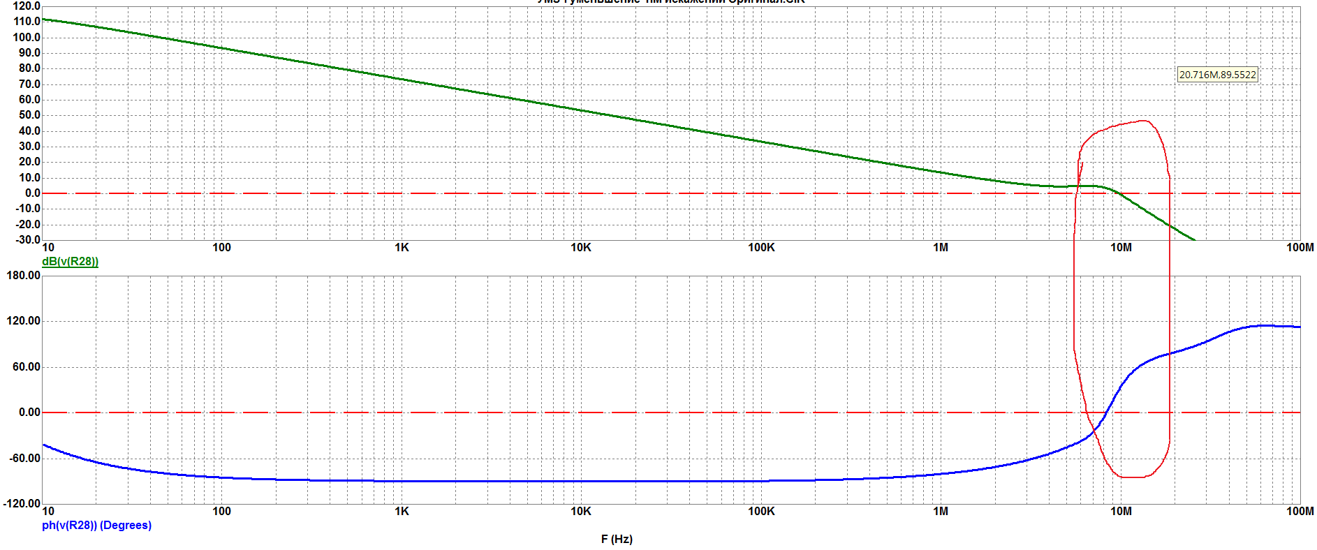

У кого какие мысли по улучшению частотной коррекции.Петлевое тут усадили знатно.

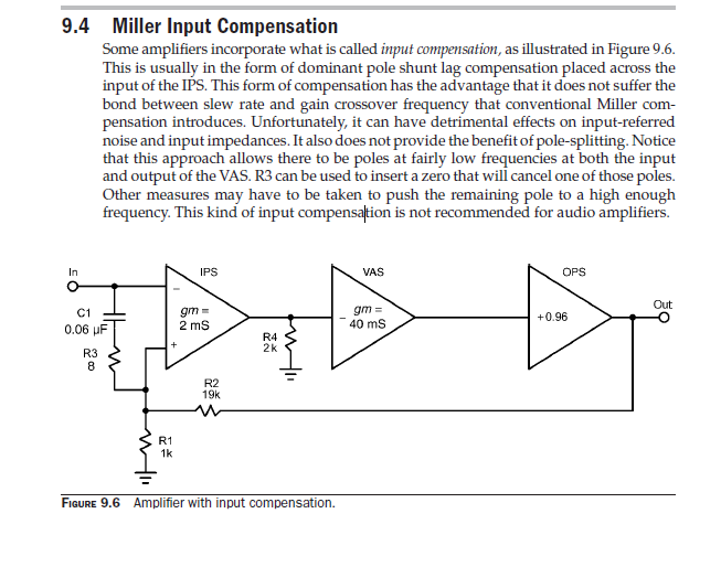

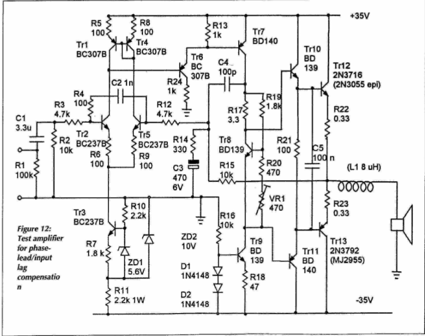

Странно. Судя по разомкнутой АЧХ, этот усь должен быть устойчив, как египетская пирамида. Если только вы её правильно сняли. А вообще, тут применена такая штука:
    50.5 KB · Просмотры: 42
Была такая же ж, пока не укоротил путь ООС на ВЧ. Классический миллер тут надо делать, а не выпендриваться.
А без MIC ещё лучше. Делайте, ребята, простые однополюсные коррекции. Не выпендривайтесь.
C4 уменьшить вдвое с коллектора т7 на землю пик 70
между эмиттерами диффа катушку 100мкг
а проще без приборов миллера 100пик всандалить с2 р4 убрать
в базы выходников по 2ом в базы драйверов по 100ом

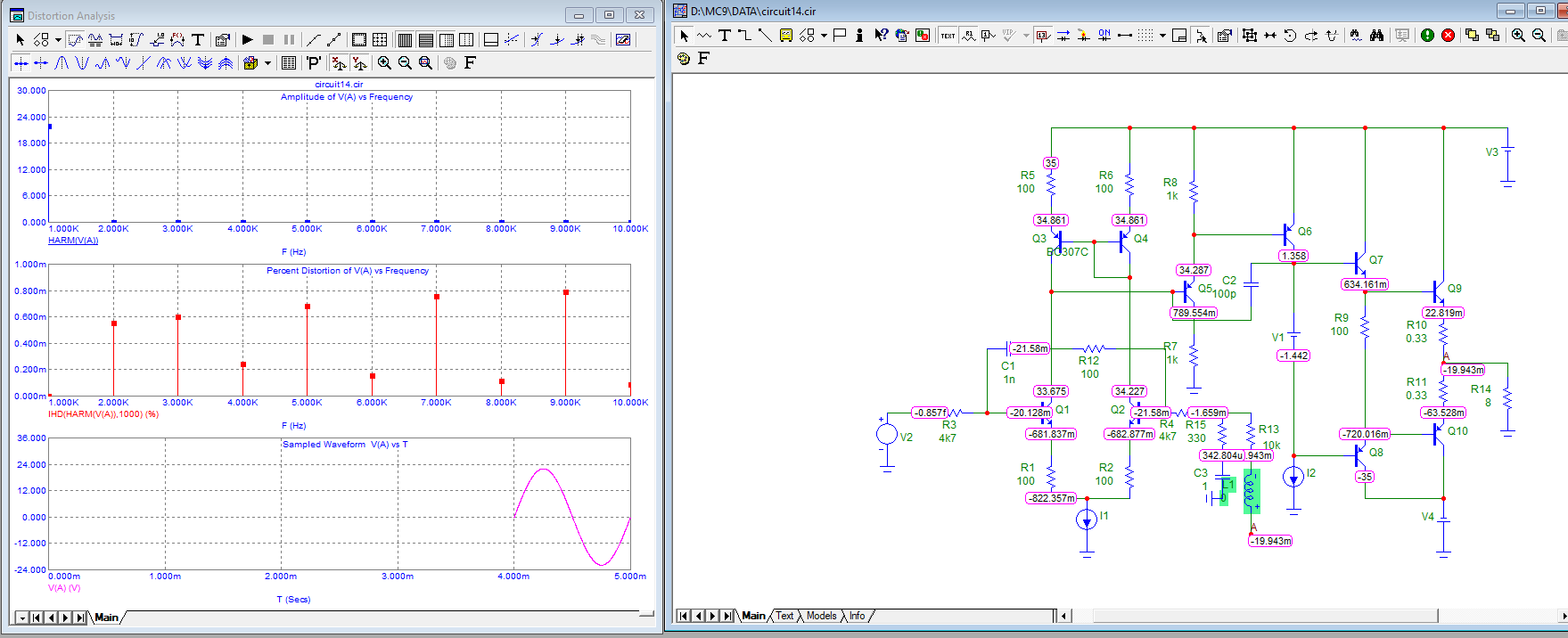

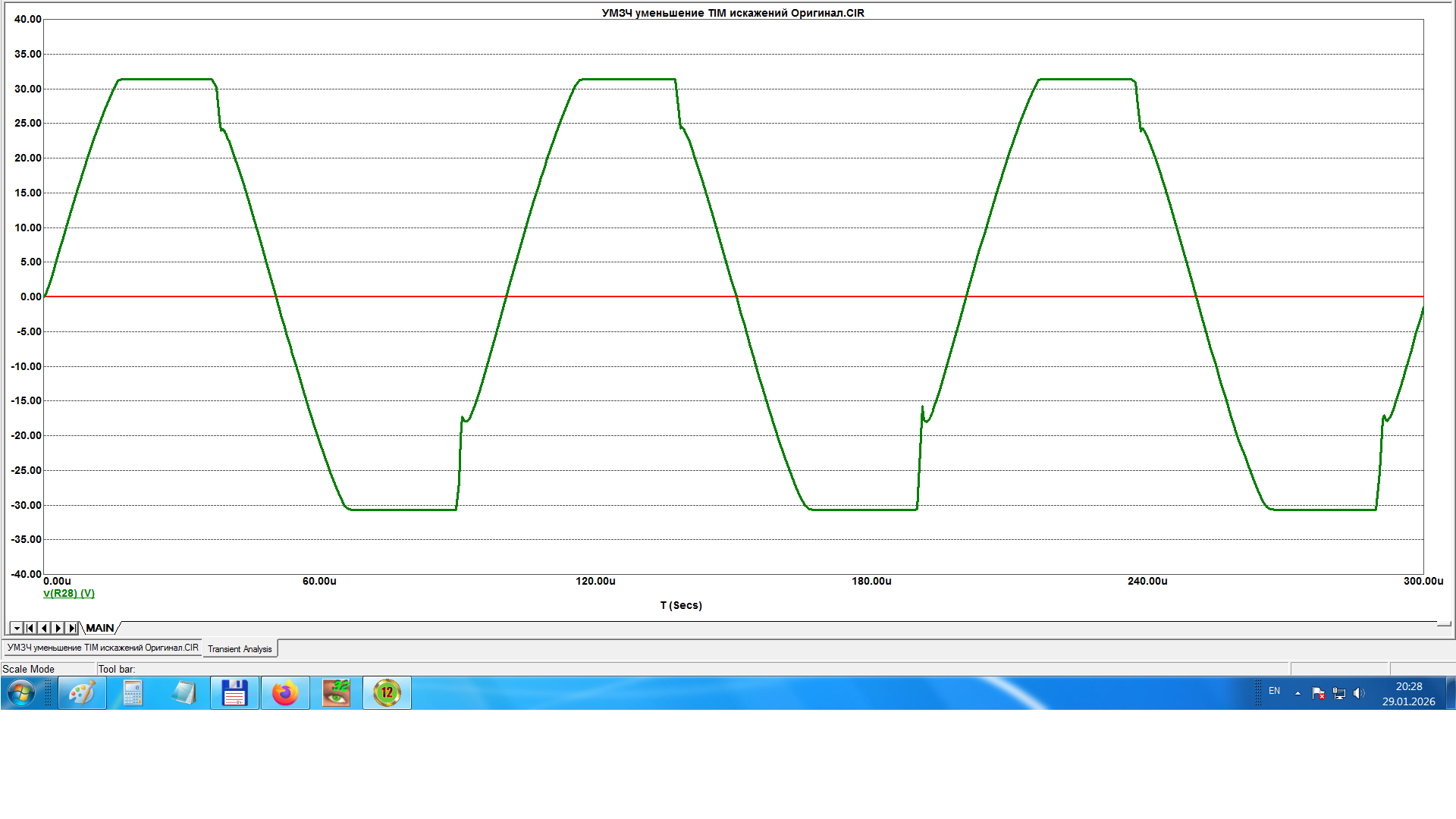

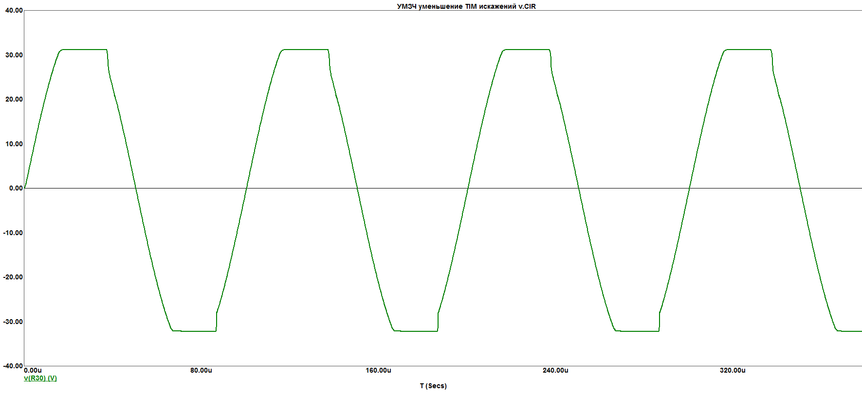

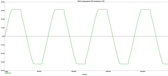

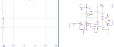

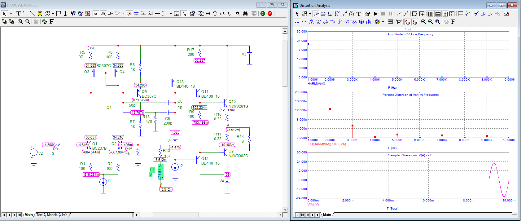

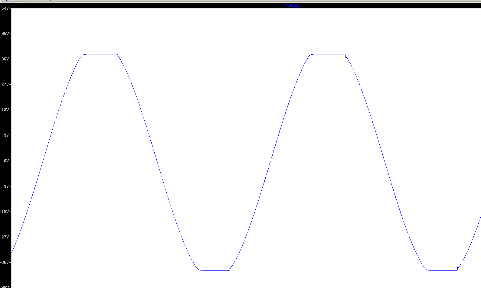

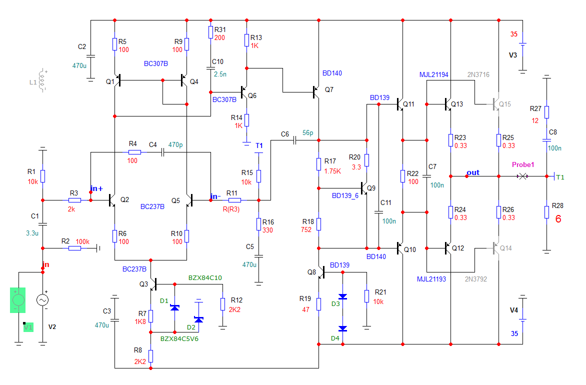

Немного подшаманил стало получше,но клип ужас.
Без RC R31C10 практически ничего не помогает.
Посмотреть вложение 169352 Посмотреть вложение 169353
Антиклип животворящий должен помочь.
И попробуй так:
В точку In+ емкость на землю 300-800пик добавить.
Смотрите диоды антиклипа у Владимира с посте 8. А так-то без них это типовая для подобной архитектуры форма клипа.

Якби ви уважно прочитали статтю від Елліса, а не лише продивились частину малюнків з неї, ви би побачили, що автор також звернув увагу на кліппінг і запропонував варіант, як його поліпшити. А саме, малюнки 14 і 15 на сторінці 15 статті. Цей варіант запропонований Джованні Сточіно, свого часу, і став популярним поміж рукосуїв від середини 90-х років минулого сторічча. Зокрема, про нього досить докладно писав і використовував у своїх підсилювачах Ендрю Рассел.
Окрема подяка Владимир Перепелкин за запропонований вище ще один варіант кола антикліпу.
Про те, аби "Q6 R14 не пережарювалися."(С) у Рассела за вище наведеним посиланням також є рецепт 😉

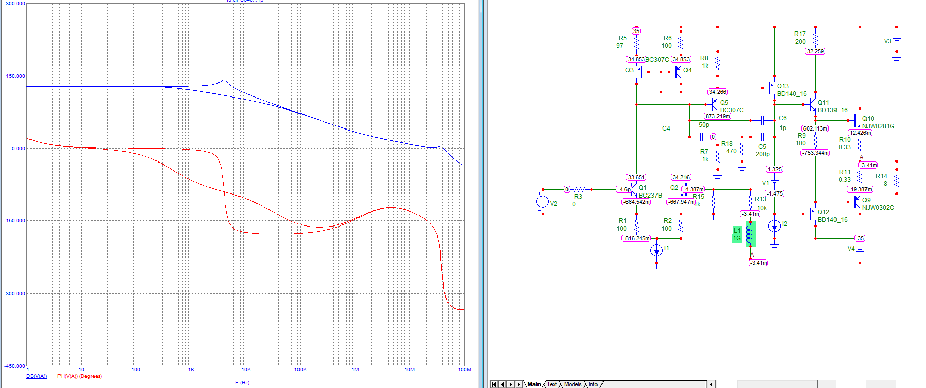

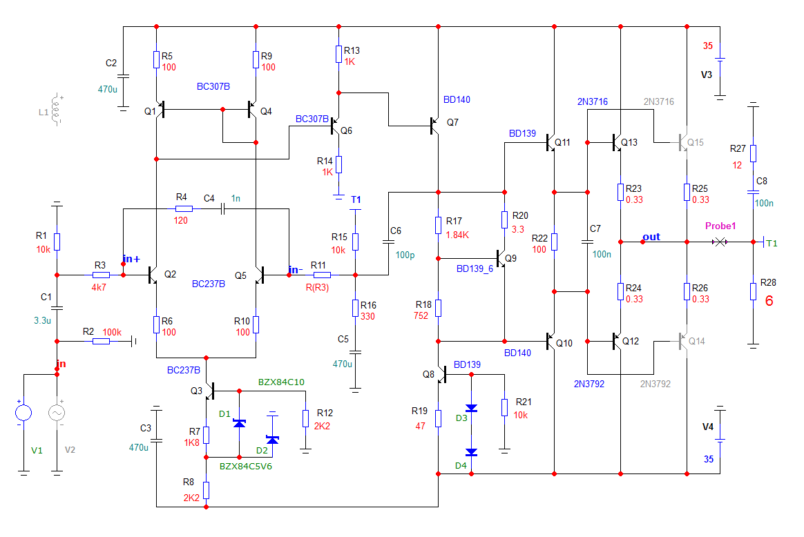

А где ОС,или я не вижу.
Вот так получил,но на DC ругается

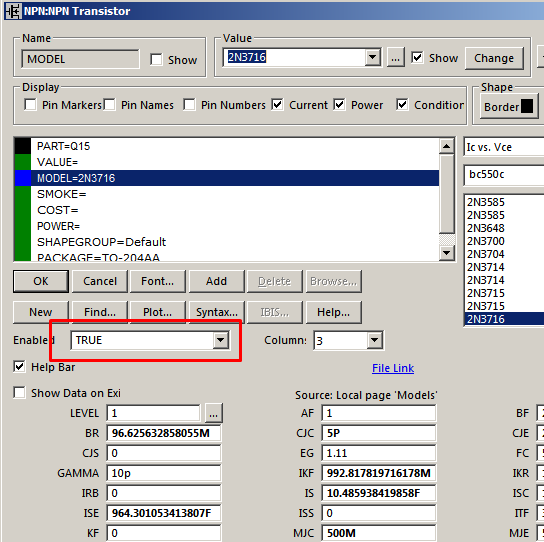

Два выходных транзистора Q14, Q15 отключены. Проверь, должно быть так:

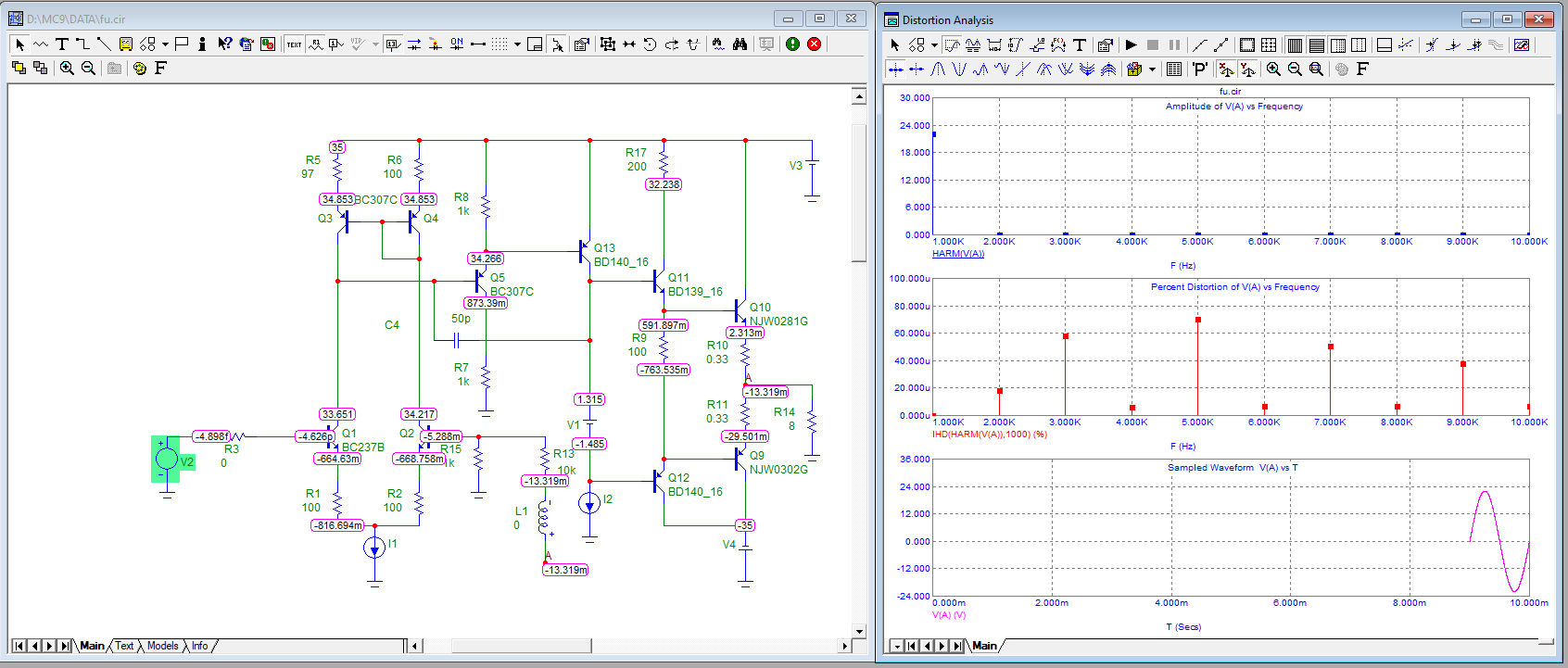

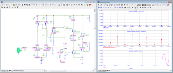

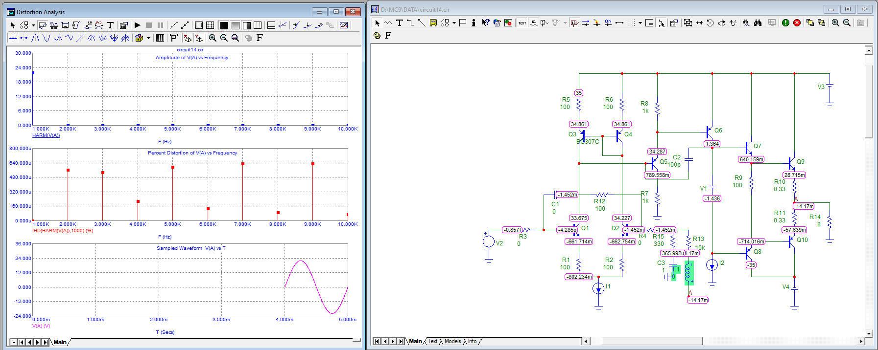

Вот двухполюсная коррекция по Селфу, с и без модификации Баксандала (конденсатор С6 1пФ, не знаю где брать такие номиналы). Всё как обещано. Картинки точно как в книге. Искажения 0.000012% при выходном напряжении 20 вольт. И выброс на фронтах, который Корделл предлагает "лечить" при помощи ФНЧ. Самый обычный Лин, только коррекция не классический миллер. А я бы предпочёл искажения чуть больше, но без выброса на ПХ.
Пусть будет даже 0.0001%.
Такая коррекция открытые ворота для помехи их цепей питания. И потеря усиления в случае однополюсной. Как бонус при однополюсной коррекции подавленные гармоники низкого порядка и медленно спадающий ряд гармоник высокого порядка. С чем и поздравляю.
А как открываются эти ворота? Вот дроссель в эмиттерах дифкаскада - это уже целый проспект, а не ворота для помех из эфира. Мне и без такого дросселя случалось слушать приём от лежащего рядом с усилителем телефона.
По поводу медленного спадающего ряда гармоник высокого порядка - если бы речь шла хотя бы о 0.1%, то было бы понятно. Но я не вижу никакой разницы между 0.0001% и 0.00001%. Вы когда-нибудь видели спектр гармоник АС по звуковому давлению? Там и 9-я есть, в тысячи раз больше.
Впрочем, каждый может решать для себя сам. В одной и той же схеме можно применить оба вида коррекции, соответствующим образом разведя плату, и послушать оба варианта, меняя только тип коррекции, при прочих равных условиях.

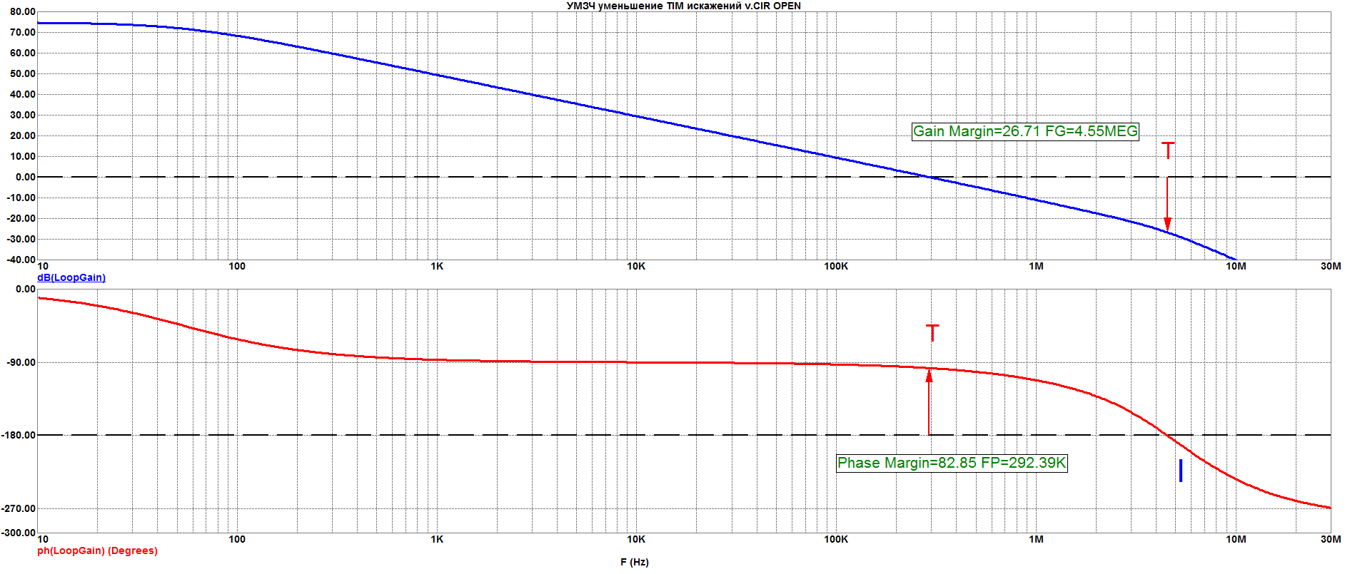

У выложенной мною в этой ветке схемы вы видели дроссель? И смею заметить, в оной цепочки коррекции не способствуют прониканию помех. И примерно 92 дБ петлевого на 20 кГц.

"Свистунчик" 40МГц на АЧХ надо убирать установкой резисторов в базовые цепи вых. каскада. Затем "крутить" C5R18.

Так это давно уже опробовано. Даже на усилителях с петлевым порядка 70 дБ замена однополюсной коррекции на трехполюсную очень сильно улучшает звучание.
Нормально там качество, даже без выброса. Выброс формируется при двухполюсной ООСной коррекции во втором каскаде. При трехполюсной переходной процесс апериодический без выброса и тем более колебательного процесса.

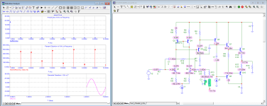

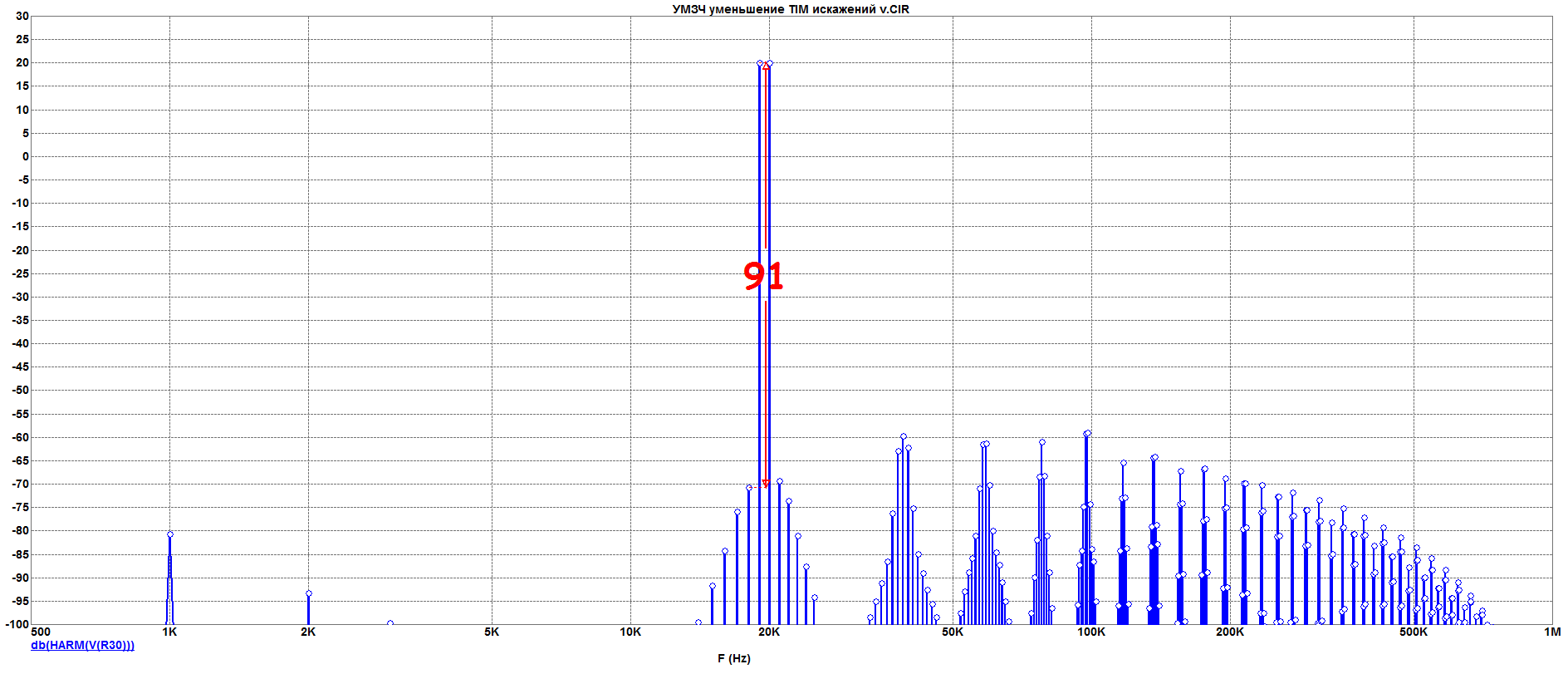

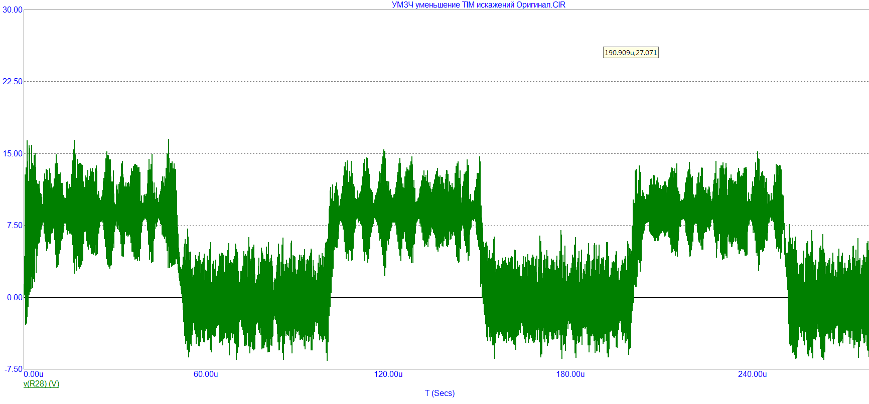

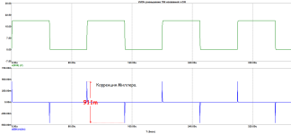

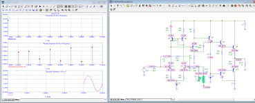

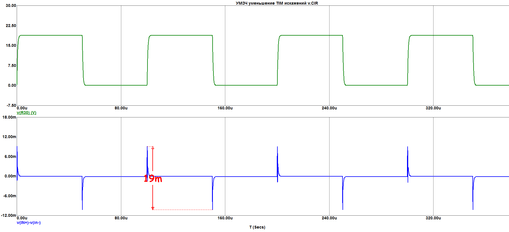

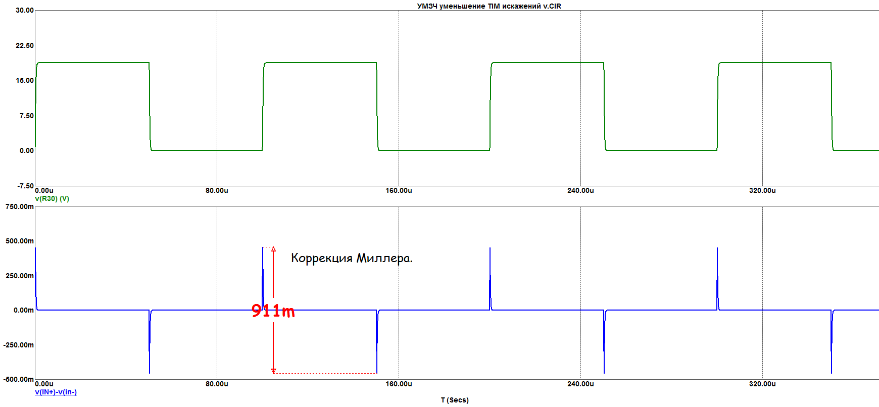

Товарищи,моя затея с этой схемой ,убедиться насколько эффективна схемная коррекция для уменьшения TIM искажений.Поэтому я по максимуму старался сохранить схему.С настройкой красоты клипа решил повременить.Проверить все рекомендации много времени у меня уйдёт.На данный момент схема выглядит так.С коррекцией по Миллеру импульс диффенциального напряжения, по моему просто чудовищен.
