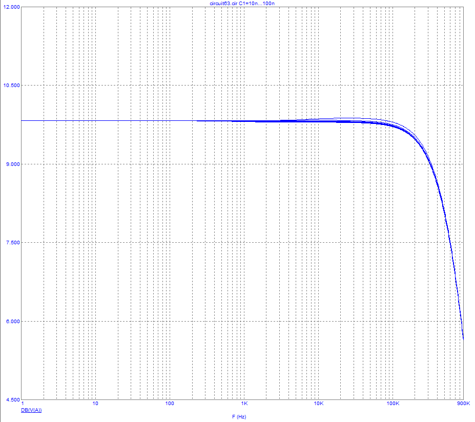

Т.е. Бать делает практически то же самое, что и я. Только я это делаю изящнее, без пассивных фильтров. На картинке зависимость выходного сопротивления от частоты транзисторного усилителя, схему которого я привёл выше, для разных величин C1 от 10nF до 100nF c шагом 10nF.
Вторая картинка - его же АЧХ на активной нагрузке при таком же изменении С1.
Бать в своей статье пишет буквально следующее
Согласно данным таблицы частоты среза «встроенных» фильтров располагаются в интервале примерно от 1 до 2 кГц. Влияние нелинейности индуктивности звуковой катушки на форму тока и соответственно на качество воспроизведения звука будет особенно заметно проявляться, начиная с указанного интервала частот и кончая верхней частотой, на которой используется динамическая головка.
Конденсатором С1 и следует настраивать перегиб выходного сопротивления на ту частоту, о которой говорит Бать. Можно на слух, а можно по приборам.

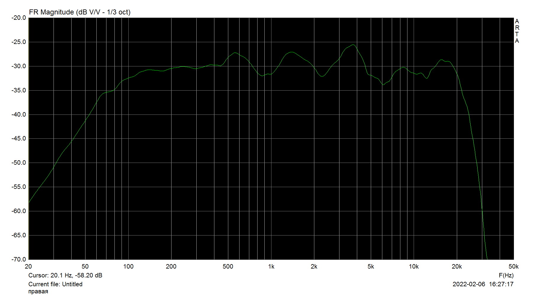

Вот две АЧХ динамика DL-auduo Raven-200 при работе от моего усилителя. Одна снята на расстоянии нескольких сантиметров от диффузора. Другая - примерно с двух метров из точки прослушивания. Сглаживание при измерениях было разное, не помню какое. Подъём АЧХ на СЧ/ВЧ, о котором писал Бать в своей статье, наблюдается у ширика 8" только в ближнем поле. Почему такая разница - не знаю. Чукча не акустик, чукча схемотехник.
Измерения в хорошо заглушенном ЗЯ 50 литров

Разработчиком выбираются. Притом просто - если есть лес резких пиков провалов на средних, то это не тот динамик, что нужен.
Измерили бы с другого усилителя, с низким выходным, для сравнения. Все и прояснилось бы.

У Raven-200 примерно так же, или даже меньше.
