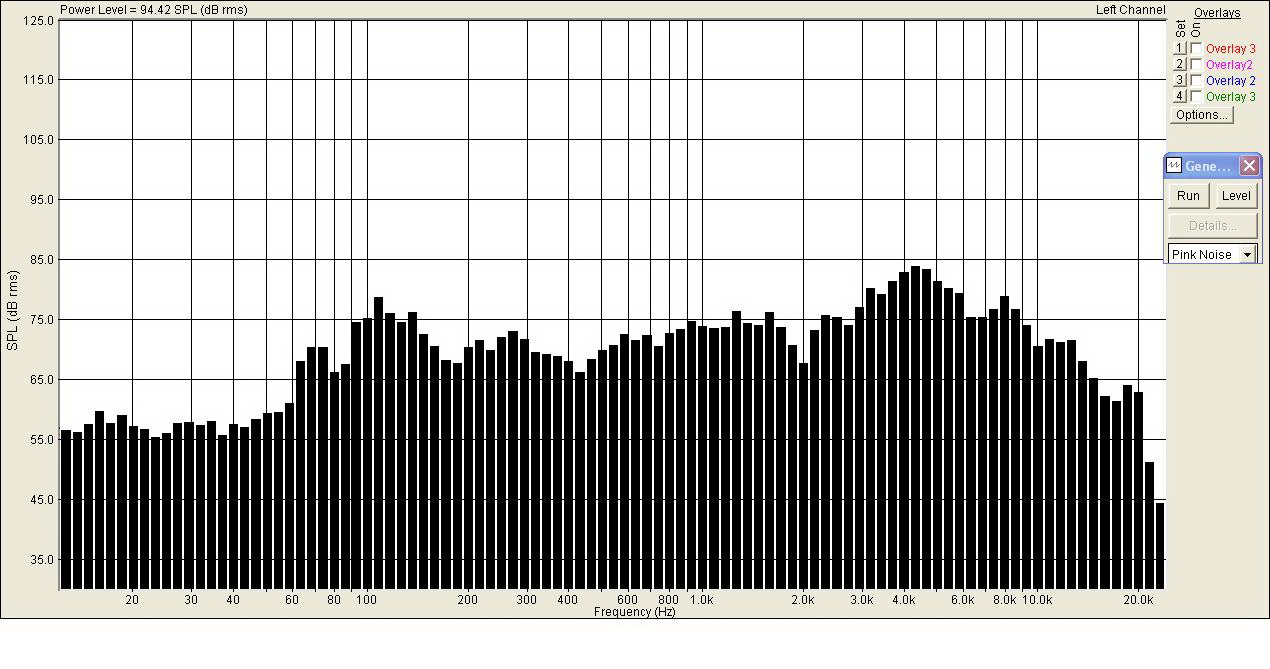

Вот этот я слушаю развалясь на диване. https://dl-audio.ru/estrada/raven-200/
Уверенно даёт давление до 24 кГц, измерено таким микрофоном
со звуковой картой E-MU0404 USB - у неё есть фантомное питание 48 вольт.
АЧХ я приводил.

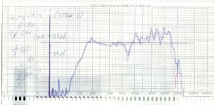

    96.5 KB · Просмотры: 150

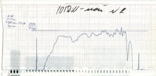

    90.6 KB · Просмотры: 138
    62.4 KB · Просмотры: 158
    73.4 KB · Просмотры: 163
  • Ещё один народный любимец, 5ГДШ4-4, ширик телевизорный. Измерен в ящике 44.jpg
    153.8 KB · Просмотры: 169
100ГДШ вообще супер, а у75ГДШ полку выше полутора кил присадить LR контуром и будет неплохо.
А "заводского" файла коррекции у него в комплекте не предусмотрено? Или это такое безобразие уже с корректирующим файлом?
Эти Берингеры или Нади 100 или Умики приносили, везде одно и то же. Но если торчмя мерить. не целясь в динамик, то ачх наверху не такая позорно задранная.
Заводской файл коррекции к капсюлю за пятак вывалится дороже самого капсюля.
Видимо, к всей партии делается отбалдинская дивно ровная картинка для счастливого покупателя.
