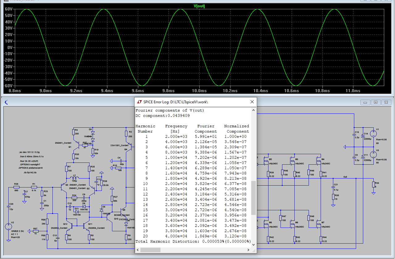

    68.2 KB · Просмотры: 120

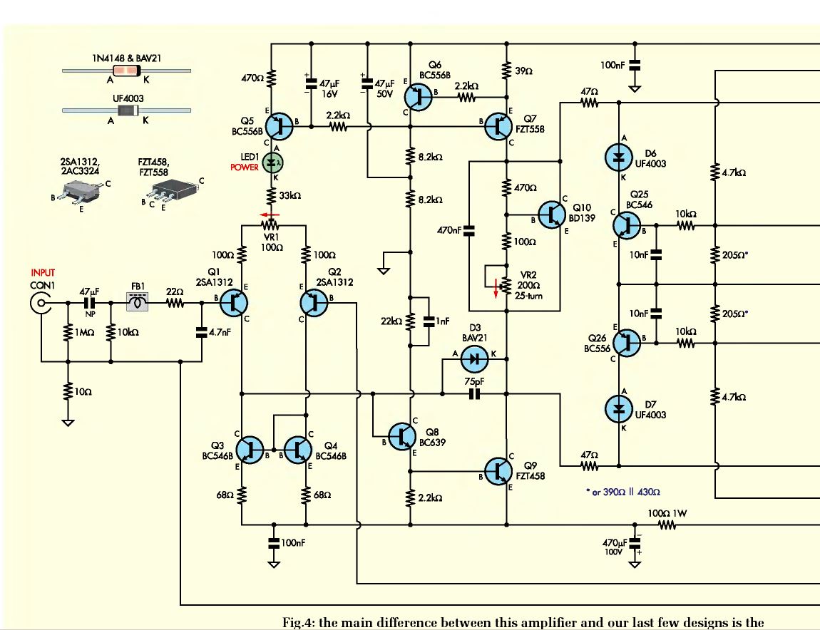

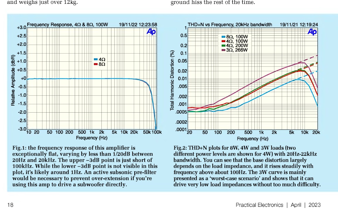

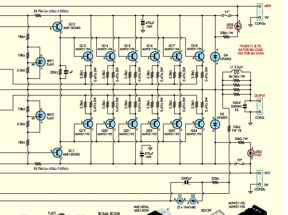

11 Окт 2019
943
755
от буржуев (не сильно сложный)
