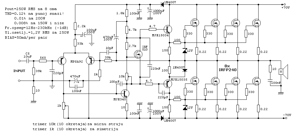

Усилитель 200 вт 8 ом

хочется в вых каскаде биполярных транзисторов)
Возьмите любую походящую по мощности схему Макинтоша. Фирма именитая, типа говна не делают)) У них в ВК как раз биполяры, часто термалтраки. То что у них на выходе автотранс, так выкиньте его нафиг и все дела))

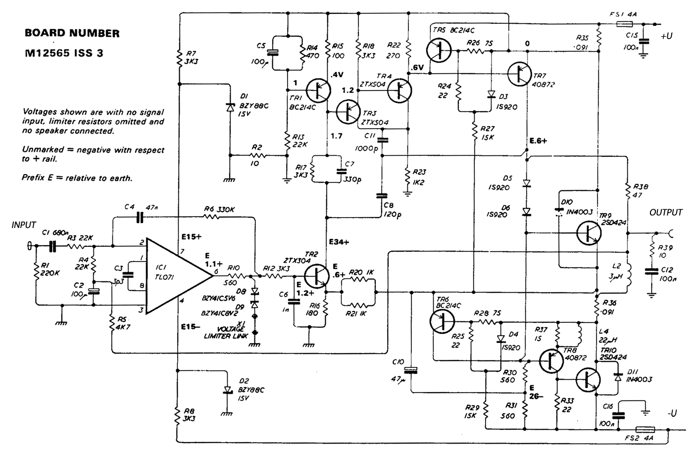

Уважаемый А.Б. Квод 405 к какой категории относится? Спасибо!
Квод 405 это двухтактная схема класса В , с нулевым током покоя и с компенсацией возникающих коммутационных искажений прямо на нагрузке, вычитающим разностным током с драйвера, работающего в режиме А. Фид форвард еррор коррекшен, так сказать.

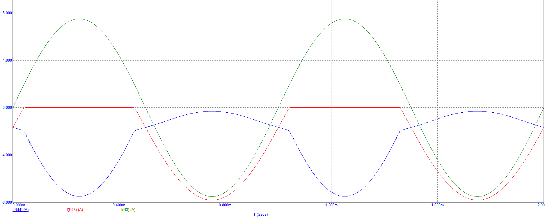

По поводу коммутационных искажений.
У выходного каскада по квазикомплементарной схеме БЕЗ диода Баксандала есть интересная особенность. Если каскад работает в классе АВ, то верхний по схеме транзистор никогда не запирается полностью, через него всегда протекает какой-то ток, даже во время "чужой" полуволны. А как называется усилитель, в котором усилительный элемент работает без отсечки тока? Правильно, усилитель класса А. Хитрые япошки так и называют подобные схемы - "экономичный класс А".
Сказанное иллюстрируют картинки ниже. По факту, это "экономичный класс А" с КПД выше 50%. Ток покоя выходных транзисторов 1.7А, амплитуда тока нагрузки 7А. Минимальный ток через верхний транзистор 300мА. Коммутационные искажения отсутствуют.
Если поставить диод Баксандала, верхний транзистор начинает работать с отсечкой.

А как бы Вы его охарактеризовали по сравнению с обсуждаемыми здесь усилителями?
Редкостная пакость .(Впечатления конца 80-х, когда собрал схему из Радио) Столько трудов и под хвост. На 4 Ома вообще не работало, генерило , транзисторы летели , плюнул, подарил одному фанату этой схемы. Зуев -84 сразу заработал , с полпинка.
23,300
10,739
Эта, но на наших деталях, от Солнцева, я тоже про нее. Видимо, задумана для 16-омной нагрузки, оттого конское питаниие по 40 вольт на плечо. В болгарском журнале был новый вариант Q -405, получивший серебряную медаль на выставке, там вся доработка была в замене опера на чуть более современный и питание взяли мощнее, силовик на 400ватт. И всё.
А зачем там в схеме токовое зеркало?
По поводу картинки:
  • не маловат ли шунтирующий конденсатор, включенный параллельно TL431?
У меня сомнения, не зашумит ли такой источник тока?
(сам хотел бы заменить стабилитроны на TL431 кое-где, интересуюсь, что из них шумит меньше)

По поводу картинки:
Стабилитрон на 6-7 вольт шумит очень мало, гораздо меньше TL431. Но в данной схеме её вклад в шумы мизерный. Тут важнее стабилизация тока и подавление пульсаций питания, а с этим микросхема справится лучше. Её динамическое сопротивление в 1000 раз меньше динамического сопротивления стабилитрона.

По паспорту - TL431 имеет шум ~120nV/(sqrt(Hz)). И "внизу" - шум увеличивается.
Я бы побоялся во входной ДК ставить такую "опору". Во всяком случае, - не с одной единственной микрофарадой в параллель.
Её шум для ДК является синфазной помехой. Дифкаскад подавляет синфазную помеху. И входной согнал там 2 В
Кроме того, динамическое (выходное) сопротивление TL431 составляет 0.1 ома. Какой нужен конденсатор, чтобы эффективно зашунтировать такой резистор? Конденсатор тут чисто антизвонный, по даташиту. Керамика.
Это при условии точного равенства импедансов обоих ветвей токового зеркала.
Я всё-таки опасаюсь (явных) источников шума в усилительных цепях...
