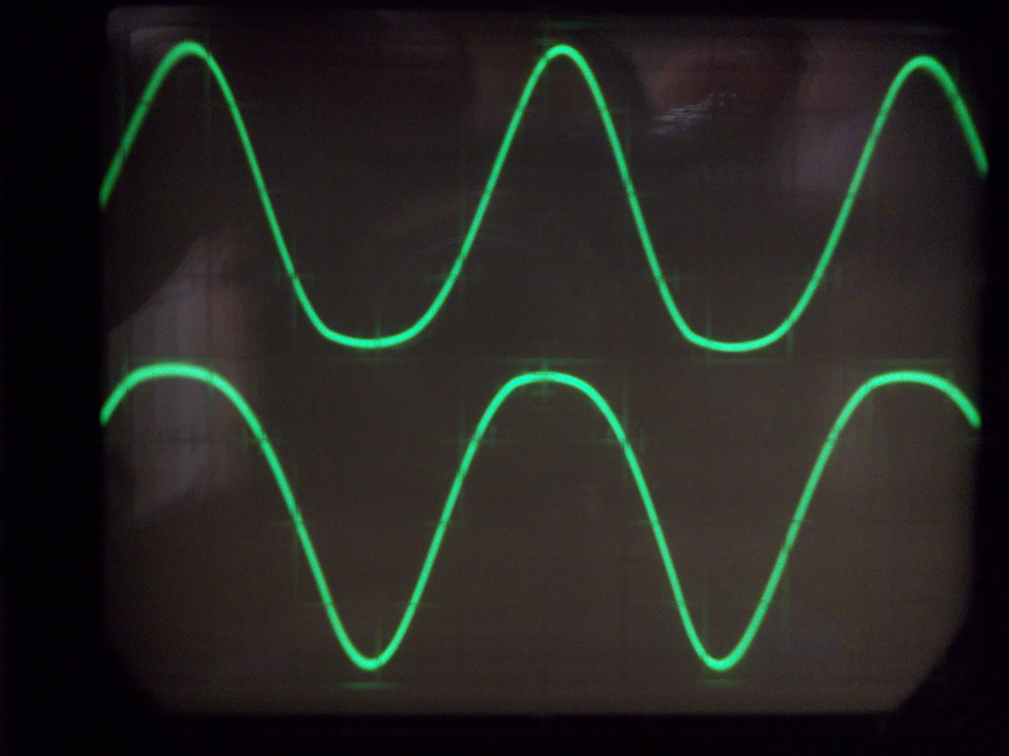

Сказанное иллюстрируют картинки ниже. По факту, это "экономичный класс А" с КПД выше 50%. Ток покоя выходных транзисторов 1.7А, амплитуда тока нагрузки 7А. Минимальный ток через верхний транзистор 300мА. Коммутационные искажения отсутствуют.
Нет здесь никакого "Экономичного А". В экономичном А токи плеч транзисторов без изломов. На вашей картинке токи обоих плеч имеют характерные изломы - коммутационные искажения в полный рост. Величина остаточной полки тока не важна (транзистор может и полностью закрываться), главное чтоб закрывался плавно. Убедиться в наличии коммутационных искажений можно методом Рубальского. Вот так должны выглядеть токи выходников в экономичном А:
    281.6 KB · Просмотры: 85
Полное - даже плавное - закрывание одного плеча нежелательно, так как при закрывании меняется и граничная частота выходного каскада, и его фазовая характеристика.
Всё это, будучи охвачено петлёй ООС, неизбежно промодулирует общую характеристику усилителя.
Неработающее в данный момент на нагрузку плечо должно, тем не менее, оставаться в активном режиме.
Чушь собачья,.
ВК состоит из двух плеч. Ток одного плеча уменьшается ниже тока покоя, другого - увеличивается, а плечи работают ПАРАЛЛЕЛЬНО.
В случае комплиментарного выхода мы имеем два параллельных эмиттерный повторителя. При этом каждый из повторителей работает на низкое выходное сопротивление напарника. Идеальное согласование возможно только в симуляторе, а в реальной схеме повторители дерутся друг с другом за нагрузку.
В случае квазикомплиментарного выхода мы имеем только один эмиттерный повторитель. Нижний этаж каскада имеет высокое выходное сопротивление и не мешает верхнему. Можно сказать, что внизу стоит управляемый источник тока, как в повторителе Уайта. При отсутствии диода Баксандала этот повторитель никогда не запирается полностью, транзистор всегда в линейном режиме. В микрокапе четко видно, что на малом сигнале искажения квазикомплиментарного каскада ниже, чем у комплиментарного в разы. Из-за нелинейности падения напряжения база-эмиттер, при стабилизированном напряжении между базами, один транзистор открывается быстрее, чем закрывается другой.
В жизни однотактный эмиттерный повторитель косорылый по причине способности выдать ток, но неохотно принимать его обратно. Кто не верит, покажу осциллограмму живой такой схемы. Если двухтактная схема воспроизводит идеальный меандр на 100 и выше кгц, то резисторный повторитель затягивает задний фронт до безобразия, от полосы вверх мало что остается, она рушится на порядок. Уже на 20 кгц видна асимметрия. Источник тока -не знаю. может и улучшит ситуацию Но тогда проще второй транзистор качнуть и двухтактник сделать с пользой для дела.
