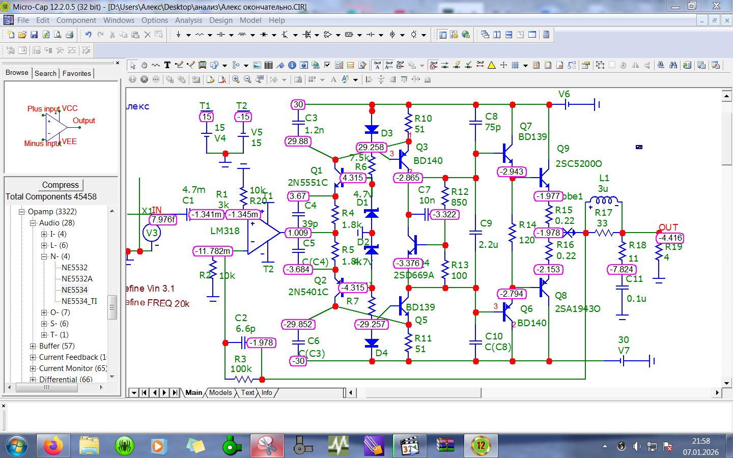

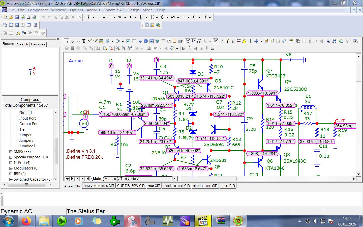

Максимум теоретически до 100 Вт на 4 ома при этом питании. По факту - меньше, из-за просадок напряжения БП.
как входное поднять
В моем файле 3 вольта на входе - ".define Vin 3"
Исправь 3 на то, что тебе надо. Про Кус я раньше писал.
".define FREQ 20K" - частота V3 задана 20 кГц

Если заменить диоды на светодиоды - будет ток покоя больше 1 мА.
_hm_
Стабильность ниже на графике, ток покоя выставил в 100 мА.
Анализы не настроены.
Ну только микро копом пока смотрел синусоиду

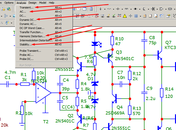

Обычно так и делаю, и частоту редко меняю, если только в RIAA. Но в окошке параметров генератора нужно еще нужное поле выбрать и в нем значение ввести, а здесь на поле схемы кликнул мышкой и исправил текст, если нужно. Лень - двигатель! Так что обычно генераторы Copy-Paste из схемы в схему. _da

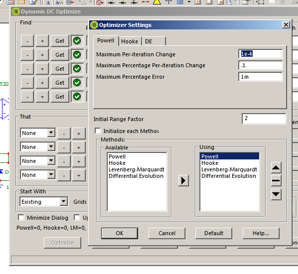

Пробуй позапускать анализы.

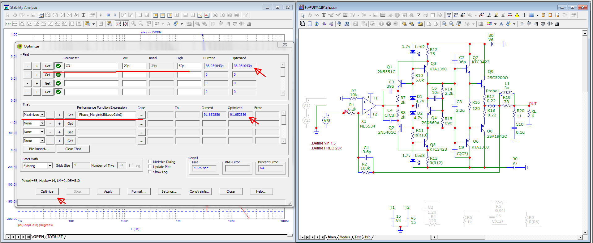

Как разберется, потом еще Optimize добавить. При подборе коррекции полезная функция, и не только.
Вы делаете СЛ Агеева. Ну, так поставьте после ОУ повторители, как у Агеева, оперу легче работать будет, он отблагодарит линейностью.
Все верно. КМК, топикстартер хочет что-то упрощенное для попробовать. И с симулятором познакомиться.
Оптимизация - это действительно удобно.
Начиная с анализа Dynamic DC, удобно выставлять "0", ток покоя и прочие режимы.
В AC анализе - удобно кривую RIAA строить в корректорах, да и любые частотки соотв. (спасибо Сухову за наводку)

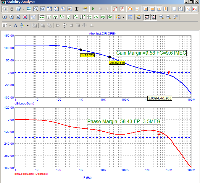

В 12 версии программы нет оптимизации на анализе THD. В более ранних версиях была, как мне помнится.
В анализе устойчивости оптимизация по фазе не всегда корректно у меня проходила, там второе условие добавлять надо, по запасу усиления. Устойчивого решения пока не нашел, пользуюсь степпингом.
Ну и главное, после ввода всех переменных надо поиграться с настройкой методов и их параметров, в разных случаях разные комбинации дают лучший результат и быстрее просчитывают.

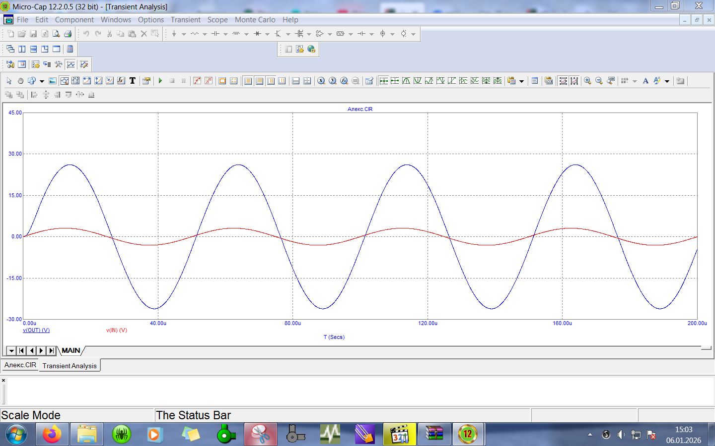

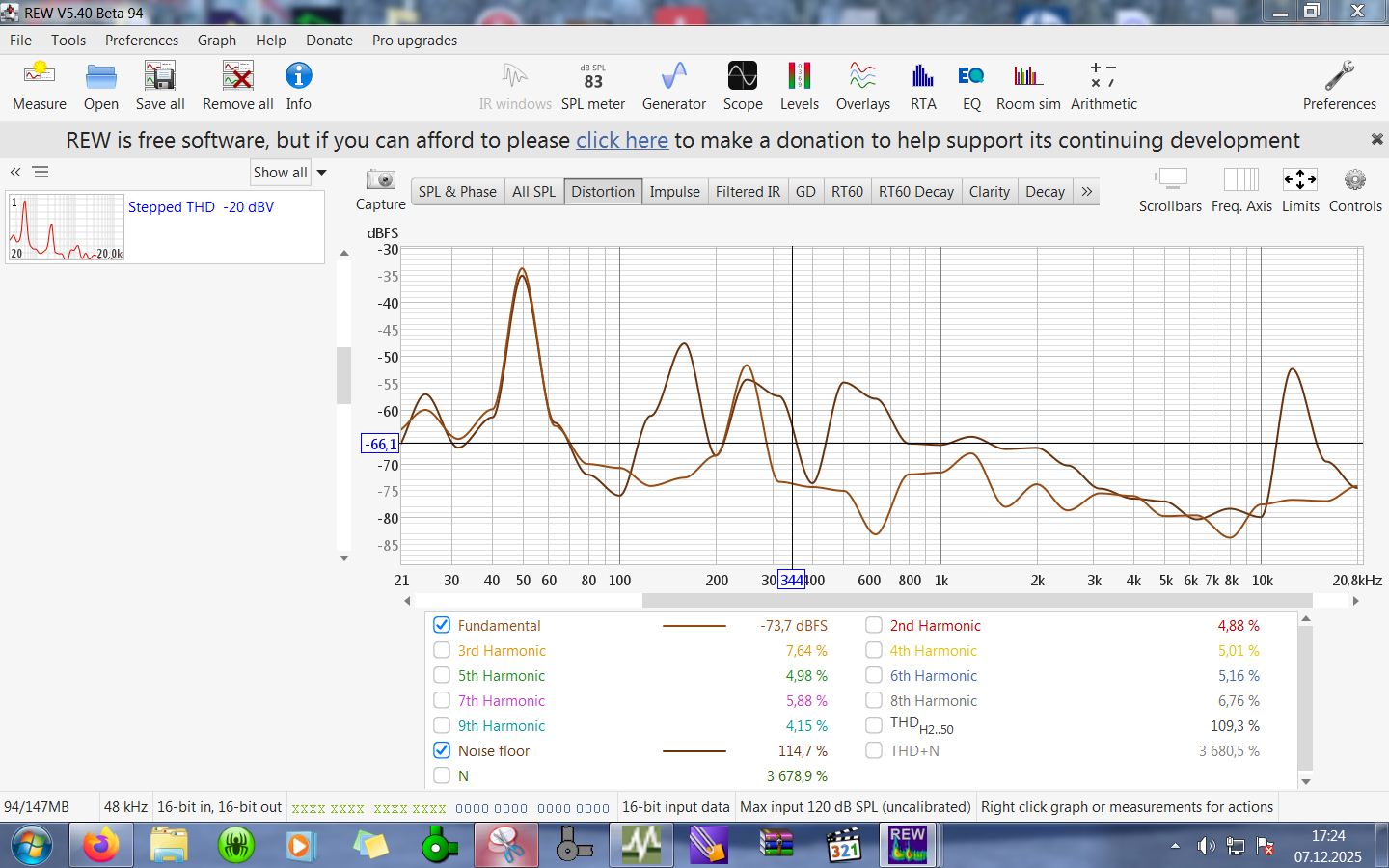

Вот сама схема и Анализ.
    169.5 KB · Просмотры: 85
    166.8 KB · Просмотры: 59

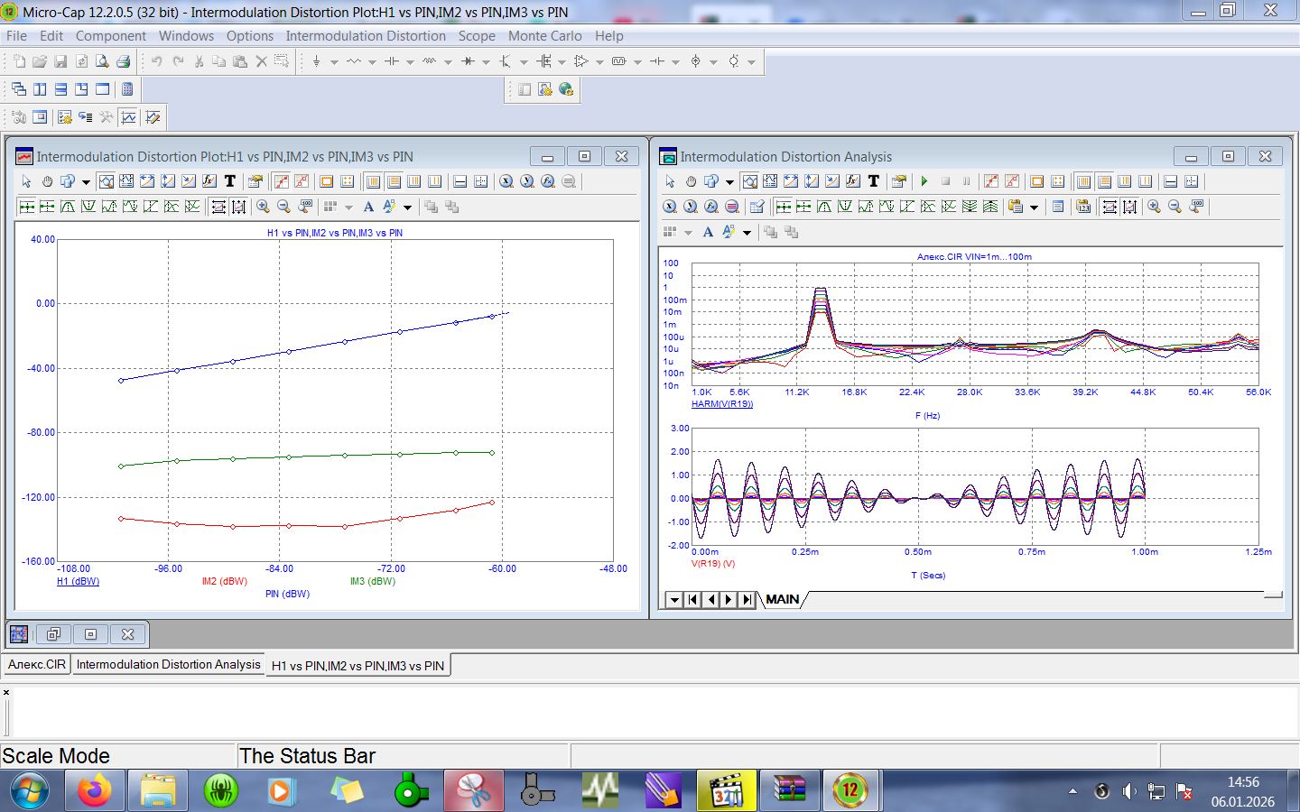

    236 KB · Просмотры: 49
    262 KB · Просмотры: 51

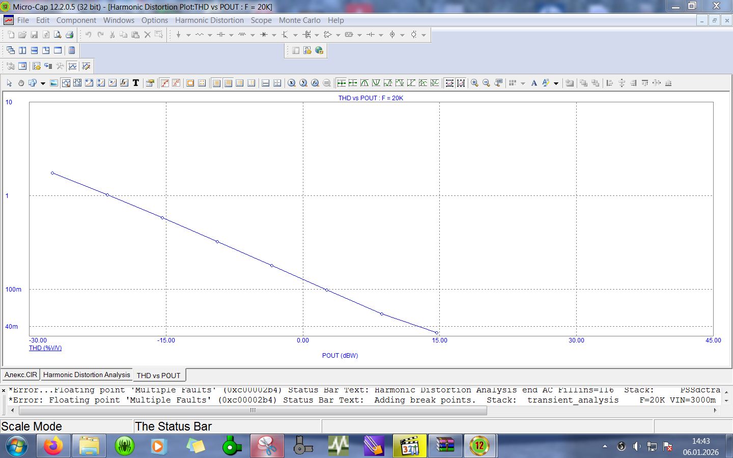

    169.2 KB · Просмотры: 46
    219.9 KB · Просмотры: 70
    268.9 KB · Просмотры: 83
    216.1 KB · Просмотры: 89

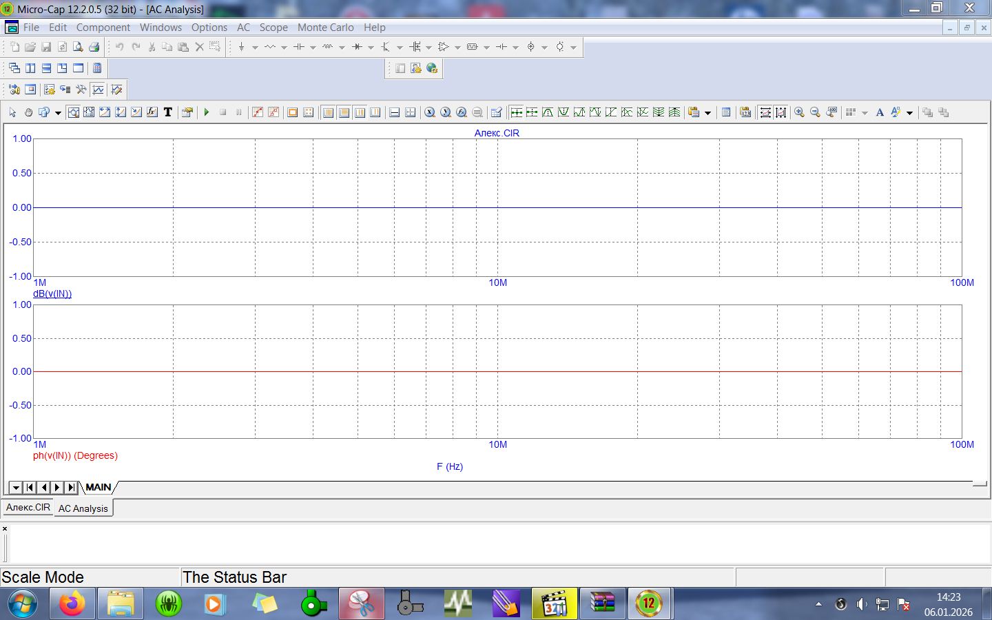

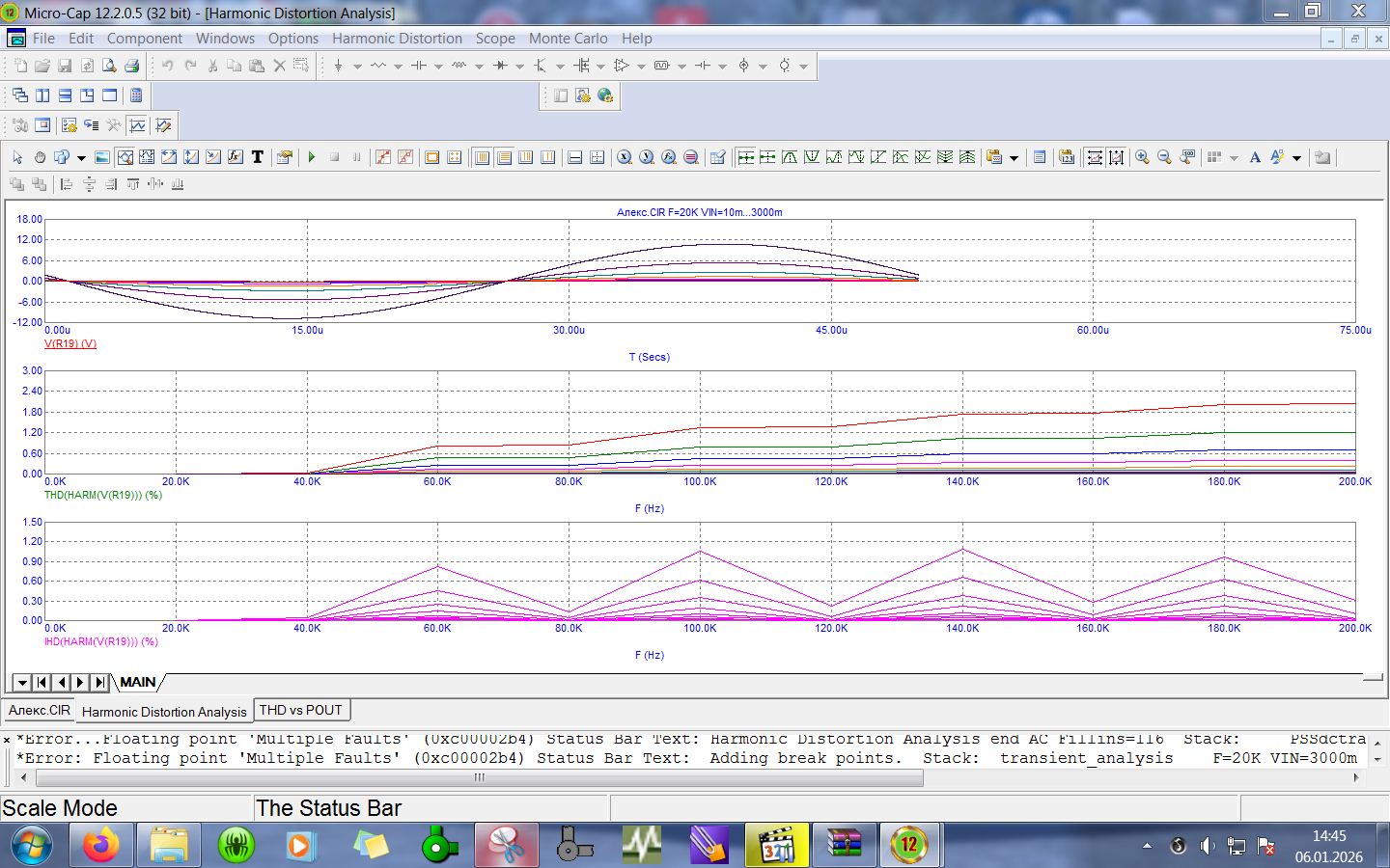

Возьми файл из 67 сообщения, там анализы уже настроены. Запусти его и там уже смотри.
В твоих картинках - не настроено. АЧХ входа показываешь в полосе от 1 мГц и до 100 мГц и т.д.
Все подогнал
Sergei_S

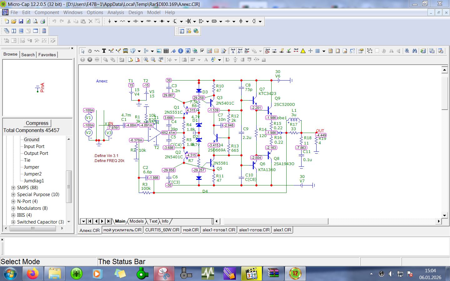

Нету аналогов 544 уд2, в каталоге микрокапа ,а стоял квазивыход а тут кампланар с ним лучше графики и усиление.
Sergei_S
Тут еще надо плату развести по уму,а я сто лет уже за это не брался.
Sergei_S
Сам не хочешь попробовать это творение.
Вот еще, если не видел.
На Паяльник сходите, там Ланзар в Спринте у Финн32 возьмите, ДК замените (очень зря, ну, то не мне решать). Кстати, с термоузлом там решение поинтересней, можно и его убрать. Главное топология отточенная временем, коллективным разумом.
По УН, попробуйте емкостью от 0,1 до 1,5мкФ шунтировать Э резистор, искажения уменьшаются в разы.
С9 убавить на порядок, р14 шунтировать от 0,22 мкФ,
а с8, с10 выбросить.
Кто подскажет как на схеме настраивать напряжение.
Какое именно напряжение, в какой точке? Если 0 на выходе, то я бы начал с того, что добавил бы электролит микрофарад в 200-500 последовательно с R2. Сразу полегчало бы. ;)
Эээ, давайте начнем с электролита, о котором я говорил выше. А потом уже пройдемся по каждой точке - какого напряжения в ней Вы хотите добиться и ЗАЧЕМ.
