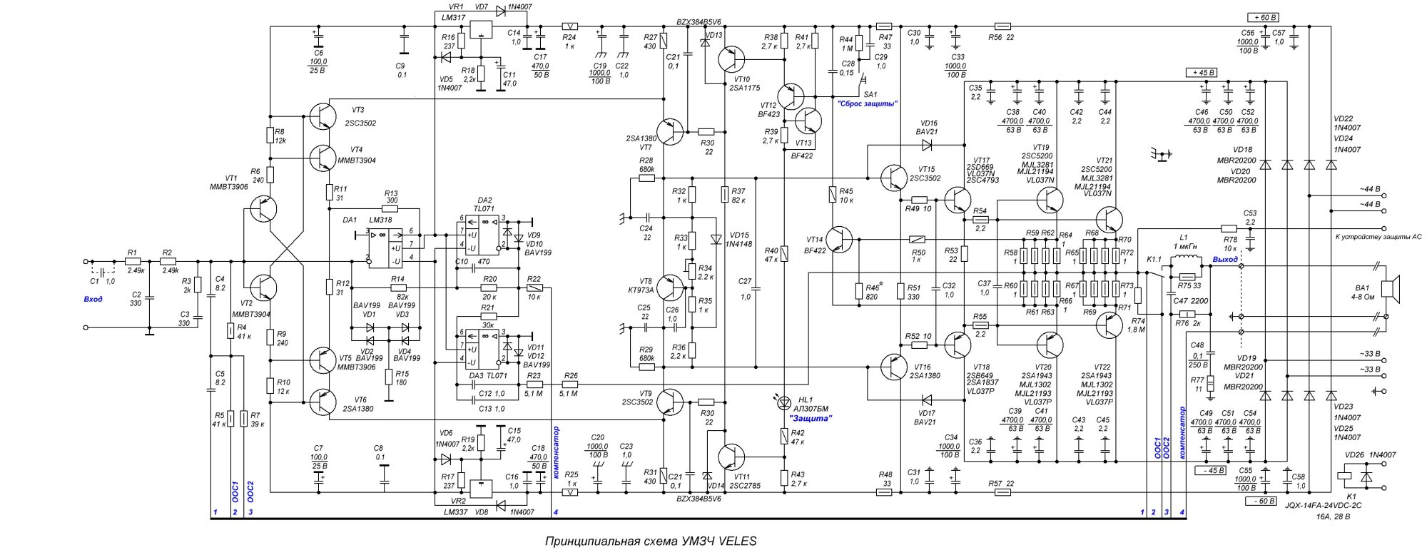

Что я накидал так это цель получить максимальную амплитуду сигнала ,а ВК только увеличивает ток.
Хех ..мах.размах можно получить только мостовой схемой , при прочих равных
Без вариантов
Или повышать общее питание в полумосте
Но здесь и так + - 37 В, это почти 100 Вт на 4 Ом
А что это плохой результат? ну я на такое напряжение не ставлю в свои усилители,макс это-+ 35в,мой разбег это от -+25в до -+35в выше напряжение не вижу смысла.
Нормальный
Но если колонки типа s 90, то им нужен УНЧ ватт 150 мах., что бы с запасом было
Я так вообще ограничился пока +- 31 В
200 Вт в мосте можно снять, и хорошо
Для домашнего звука хватит

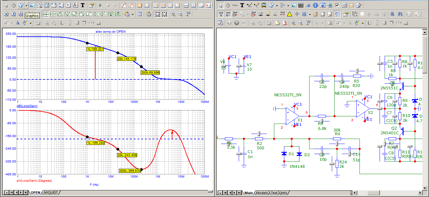

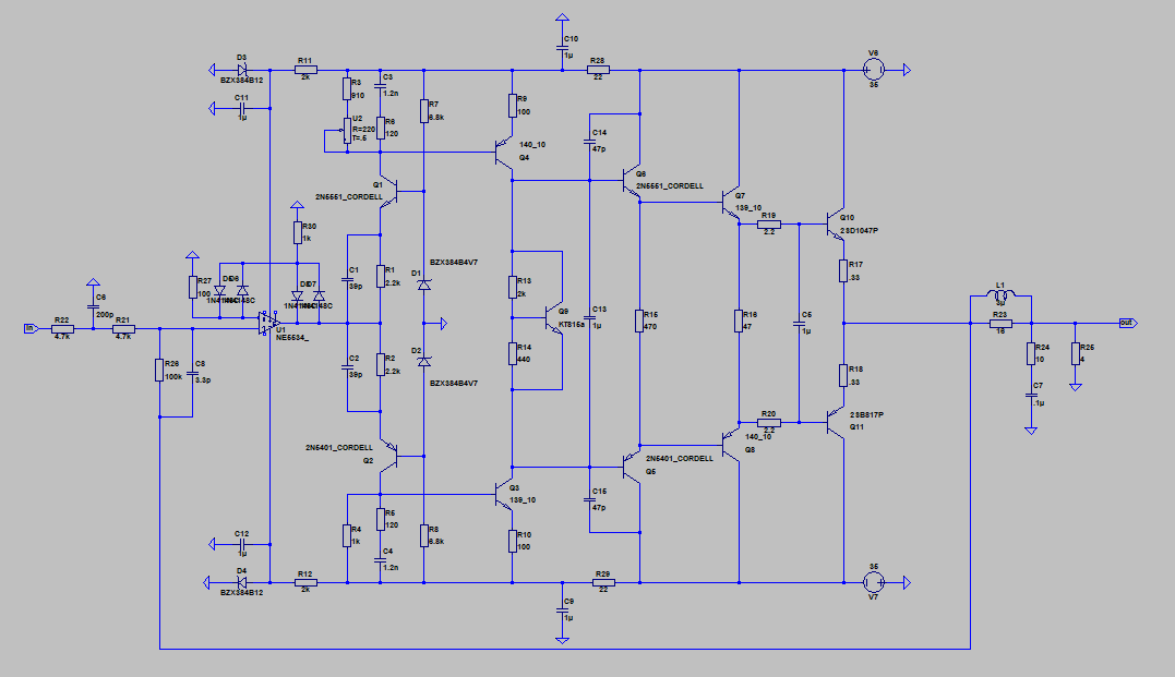

Поправил.

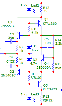

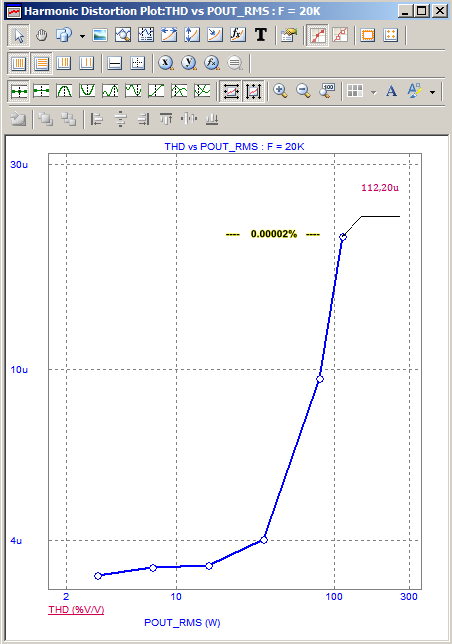

Запас по фазе 70 град, 80 дБ петлевого на 20кГц.
Развлекайся. Транзисторы - Q1,Q2 аналог кт502/503, остальные 814/815, на выход ТО-3Р. Осваивай МС, полезно. CIR в архиве.
PS Дмитрий, почему такая дискриминация на форуме - файлы asc аттачить можно, а cir - запрещены?
С композитом можно нулей накинуть, если так захочется. Модель NE5532 Назара.
Коррекция в первой итерации.
На самом деле композит тут не особо то и нужен, хватит тройки на выходе. А то что это за усилок такой только на 8 ом может? Хреновый это усилок.
да и без антиклипа транзисторы на выходе прожили бы недолго.

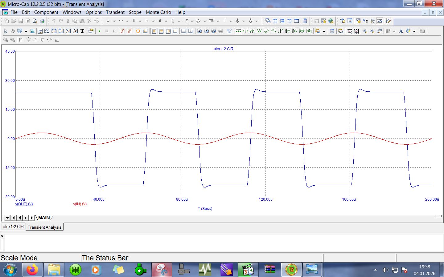

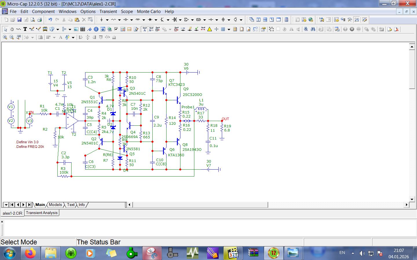

Что то на химичил но не понял что показывает.
    166.1 KB · Просмотры: 73
    176.3 KB · Просмотры: 72
Получилось пере усиление.
Получился генератор, ты поменял ООС на ПОС.
Поменяй входы опера.
я честно не понимаю нахрена там что то ещё городить?* я вчера выложил схему с тройкой- всё, Алексан, можешь плату разводить и паять.

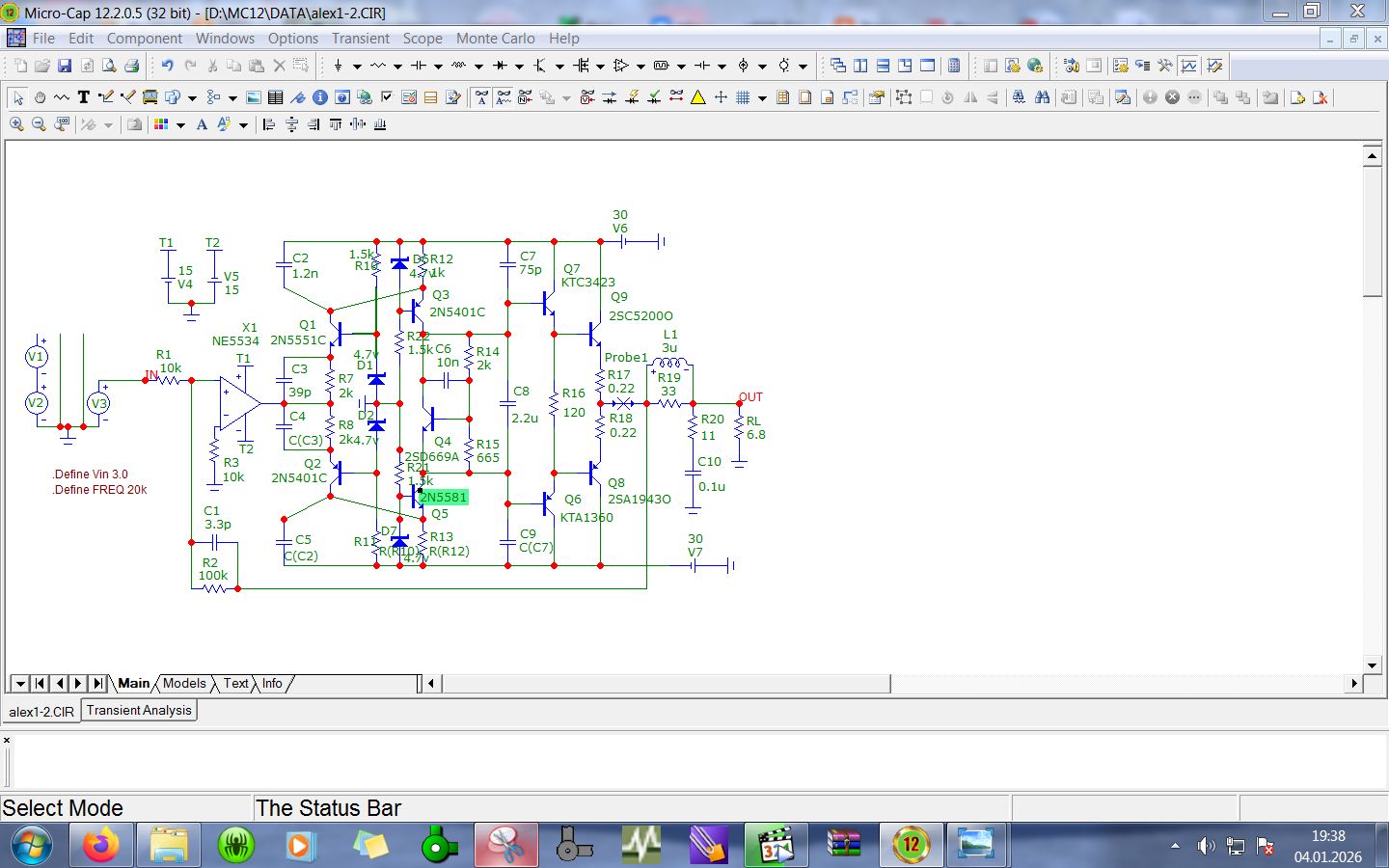

Как получилось.
    178.4 KB · Просмотры: 71
    171.4 KB · Просмотры: 72

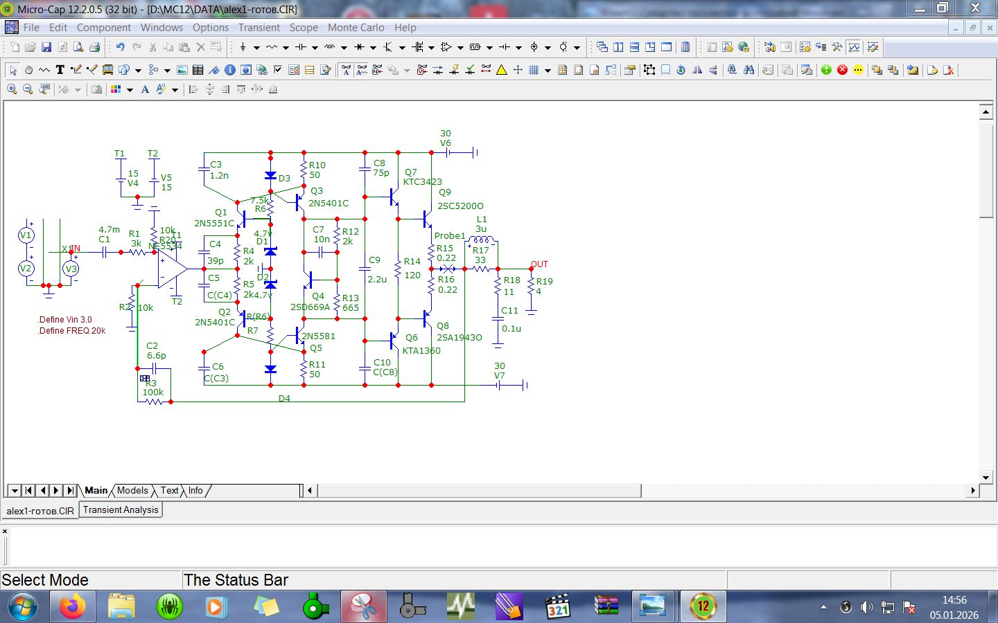

Сделал неинверт? R1 убери, R2 уменьши до 200~300 ом. Кус=(R3+R2)/R2, пересчитай R3 под свое напряжение на входе. Ну и коррекцию заново переделать надо.
В варианте с каскадами ОБ-ОБ петлевое будет меньше, чем в исходном варианте с ОБ-ОЭ, соответственно искажения будут больше.
А смещение в базах можно так сделать -

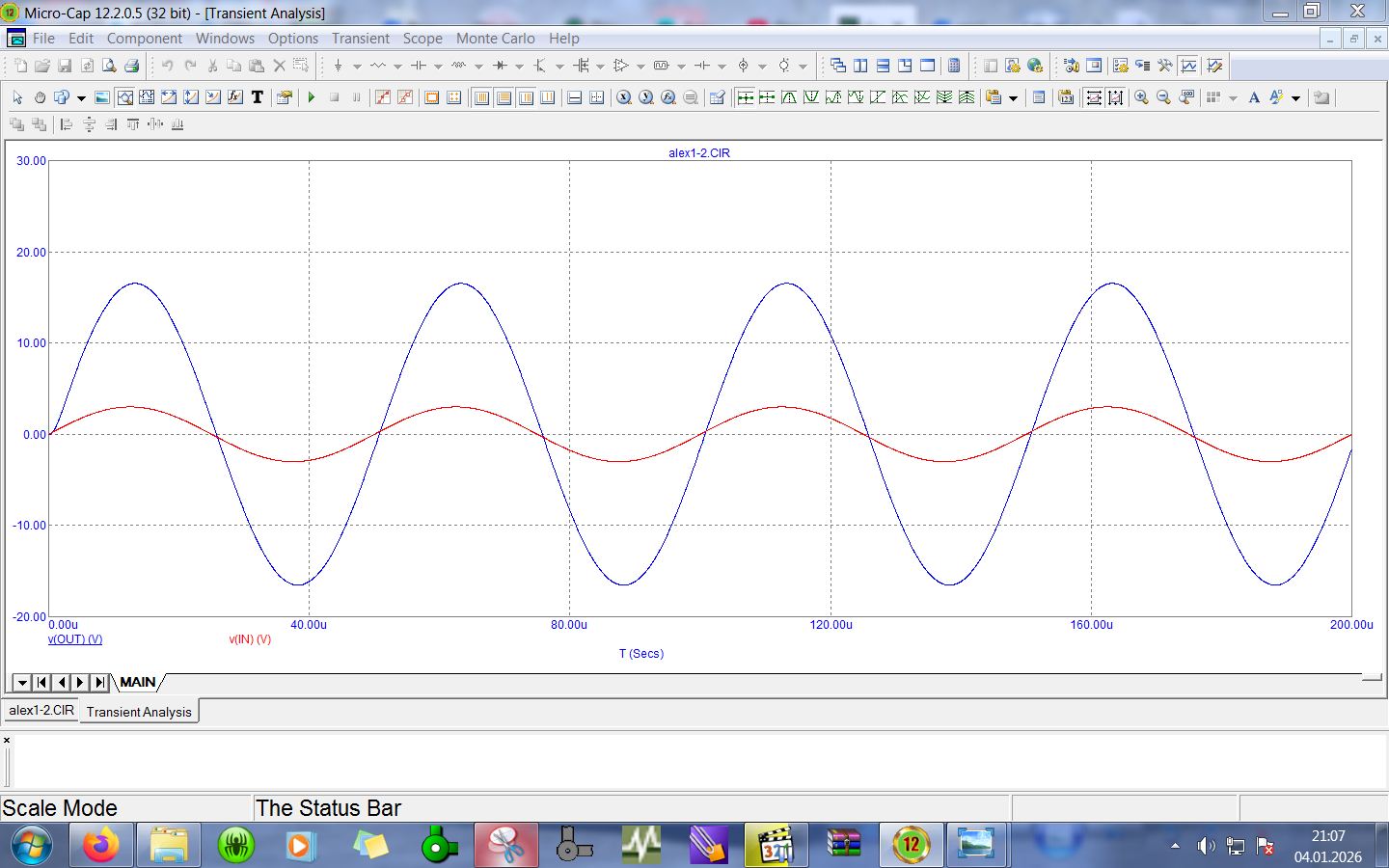

Вот как то так получается вот сколько ватт на выходе не пойму.
    175.3 KB · Просмотры: 58
    171.4 KB · Просмотры: 47
P(Вт)=(V*V)/(2*R) где V - амплитудное напряжение, R - сопротивление нагрузки
Виктор
если посмотреть мой скрин то сколько.
30 на 4 Ом
Крутани побольше,что мешает?
