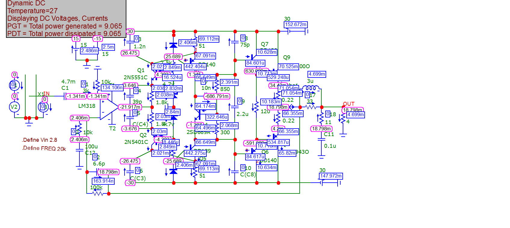

Нужно использовать ШТАТНЫЕ цепи балансировки ОУ.
В модели их просто нет.
Я и спрашиваю есть у кого,про балансировку знаю всегда в железе делаю,у тут сим ну не нашел такой.
В ЛТС есть всё !
C Конденсатором ничего не меняется,а то что ne5534-t1.эта тормазнутая и выхлоп квази.
где у тебя выхлоп квази? у тебя на выходе усилка комплементарный двухтакт, а что на выходе оу тебя вообще волновать не особо должно. там однотакт в классе а, есличо.
дорогой специалист. а ты глянь сколько напряжение на выходе оу в линейном режиме усилка развивается. тебе еще раз что за печаль вк оу? у тебе динамик на выходе усилителя а не оу стоит))
там тебе даже в блоге написано что вк работает БЕЗ ОТСЕЧКИ.
или в маленькой чашке низя глядеть что внутри усилка творится?
Я уже попадался на квази когда делал Гумеля,пока не посмотрел что у микры на выходе,поставил я тот оу и что даже симуль медленно считает,а LM-318 ,бежит сразу.

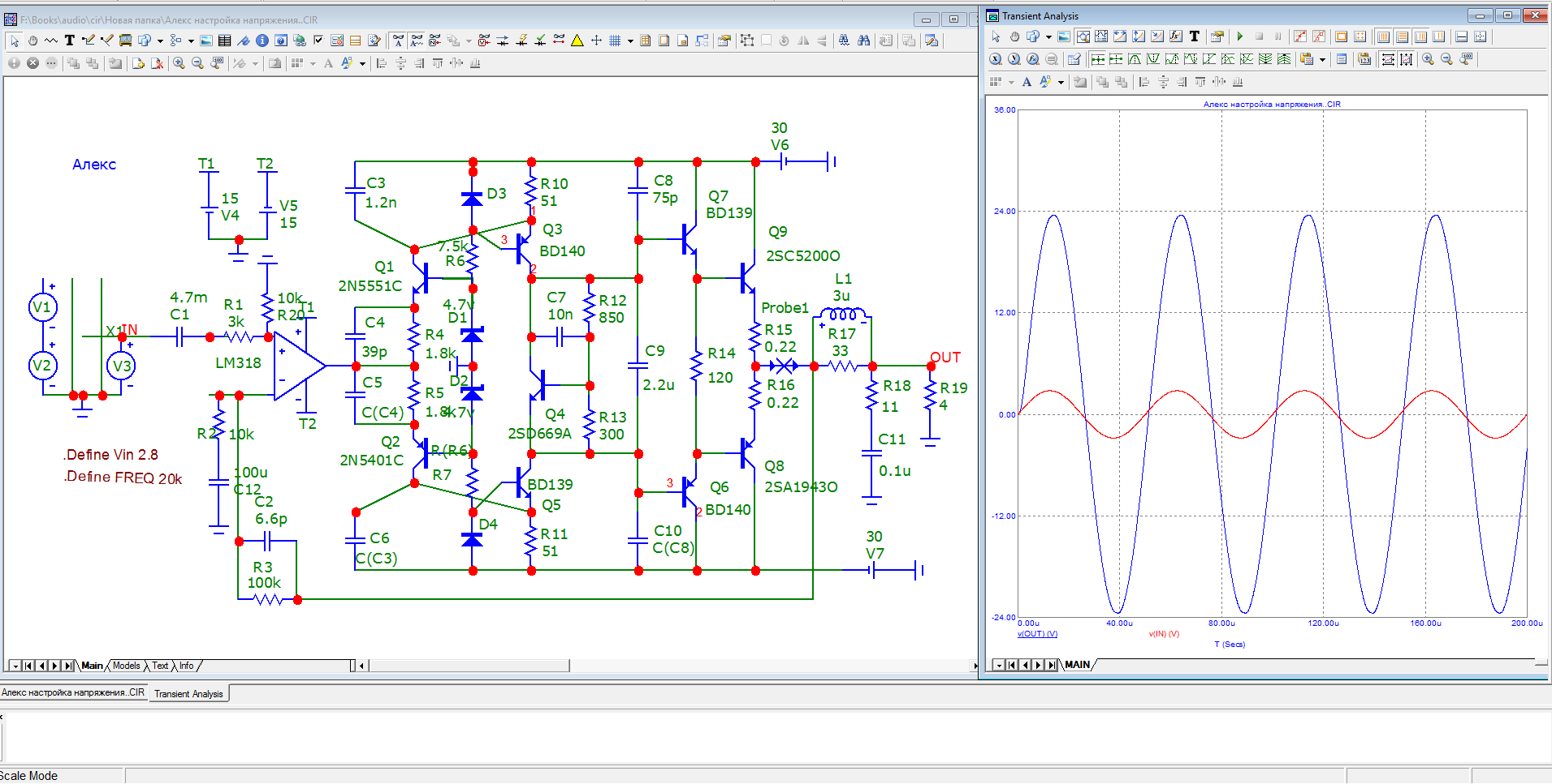

Алекс2
Все что ты добавил идут искажения.
Я смотрю чтоб схема работала в сим.
И если она не работает или работает не так, как Вам надо, то что Вы делаете?
Подгоняю элементы.
Не вижу покажи.

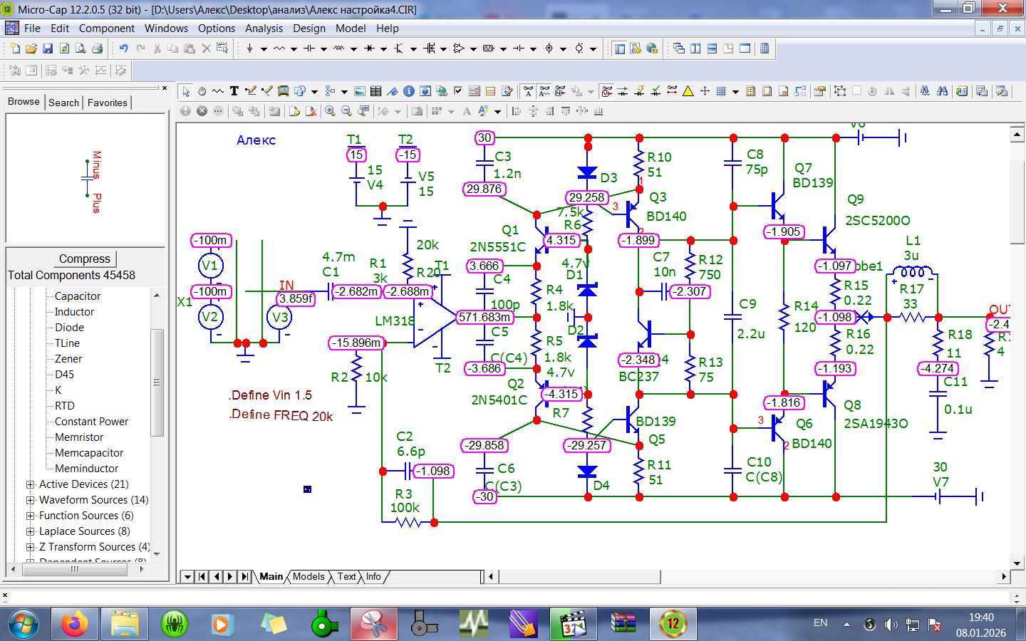

Алексан,а что вы подгоняете в схеме не совсем понятно?
Sergei_S
учусь тренируюсь так еще недели нет как микро кап поставил надо помаленку изучить для разнообразия
Sergei_S
Вот начал то что мне надо,буду помаленку доводить ,если еще плату разведу то сделаю,всегда хотелось с не большим напряжением получить максимум выхода на усиление,а все началось не любимого многом Гумеля.
Почти подогнал.

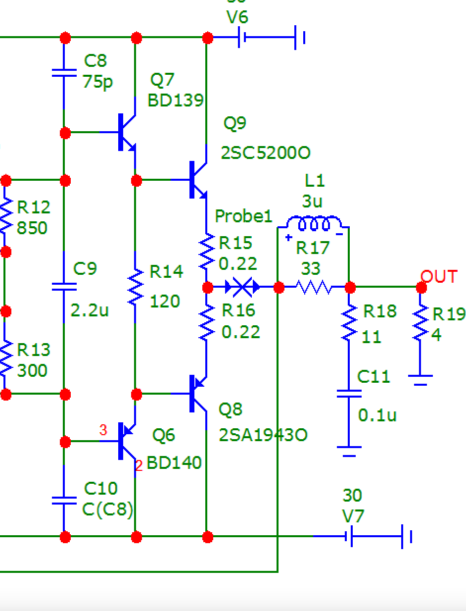

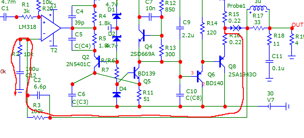

У тебя Probe1 не на месте стоит. Он должен в цепи ООС стоять, а у тебя в цепи выходного сигнала. Что ты им там намеряешь, х.з. Убери его пока вообще от греха подальше.
А что с пробником не так? Стоит в цепи ОООС.
