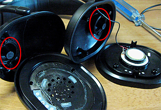

Пока "сохнет" микрофон, попробовал сделать так
на наушниках Axelvox 242 купленных очень давно для опытов, хотя цена на них сегодня завышена. Это другое имя Superlux HD681. Их и сегодня можно купить. Про них было столько хвалебных отзывов. Удивительно что их писали взрослые люди, похоже они до этого ничего поприличнее не слышали. Наушники посредственные. Слушать можно, но восторги неуместны, доработка явно нужна.
Вот я и сделал внешние фильтры к внешнему усилителю. Пока без RC цепочки на входе.
Положительный эффект есть! Для сравнения я поставил выключатели параллельно катушкам и при прослушивании замыкал-размыкал.
Без фильтров - "звон" и "свист". С фильтром они заметно ослаблены, это делает звук комфортнее и позволяет увеличить громкость.
На слух сложилось впечатление, что фильтры и/или настроены не на нужную частоту и надо увеличить их действие. Теперь буду делать монтажную платку и на ней, с помощью микрофона, попробовать настроить лучше.
Но даже если применить фильтр как на картинке, будет заметно лучше. Думаю, многие бюджетные наушники нуждаются в подобных фильтрах.
Понятно, что их возможности ограничены и криволайзерами можно накрутить больше, зато доработанные наушники можно включать куда угодно.

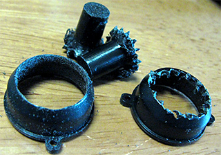

советуют просто дырявить, а мне кажется лучше осторожно выжечь паяльником, если получится.
Делал высечкой. В Вашем случае всё-же лучше начинать с толстой иглы/шила. Паяльником как то стрёмно. Хотя, может у Вас рука твёрже.
Да, читал об этом, давно собираюсь сделать в GRADO, но поскольку всегда сомневаюсь в себе, хочу попробовать с микрофоном чтобы совместить субъективное с объективным.
Весьма верный подход. Отверстия дырки в ПАСе обратимы. Ничего страшного, ежели десяток лишних наколете. Синяя изолента скотч (бумажный, пластиковый) вырулит ситуацию. А контролечка на стенде обязательна. По крайней мере сразу увидете что на что влияет. И пробуйте разные УНЧи, вплоть до бортового тлф. выхода.

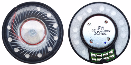

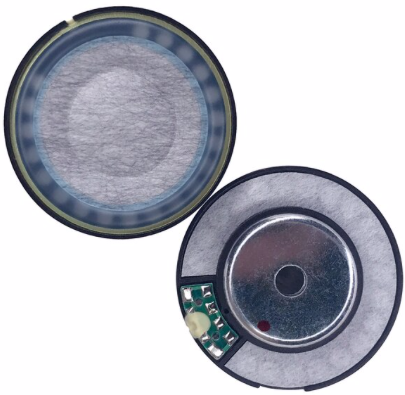

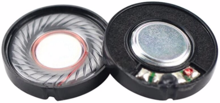

Можно название или ссылку на "приличные капсюльки"? Думаю, многим будет интересно. Типичная история - оголовья есть, а капсюли плохие или один испорчен.
Брал в UA-онлайне, подобные видел у кетацев. Вечерком прогляну на Али (сейчас Собакен меня будет выгуливать;))
Знакомы такие. Прислушался на всяко-разных девайсах. HD668B победили. Чуток подшаманил, и уже много лет.

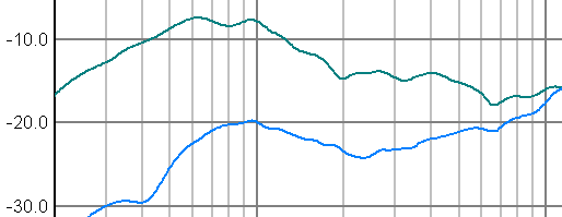

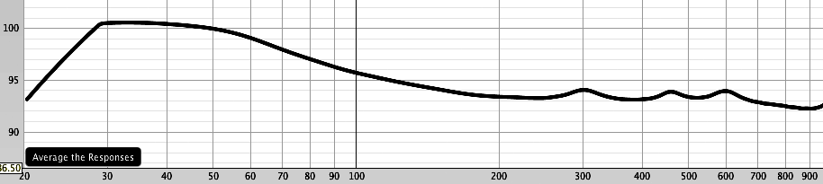

Итак, собрал прокладку между микрофоном и наушниками. Делал по рисунку из #23.
Заглубление микрофона 3 см, внутренний диаметр силиконовой трубки примерно 6,7 мм.
На прилегающую плоскость приклеил три тонких слоя какого-то вспенённого пластика. Он не продуваем, как кожа (в отличие от поролона) и примерно каккожа мягко-упругий. Делал из того что было под рукой - ГиП.
Наушники Axelvox HD242, они же Superlux HD688B, сопротивление 56 ом, якобы скопированы с AKG240.
Самые первые пробы по которым можно делать кое-какие выводы.
Фильтр был от HD681 - это несколько другие, хотя и похоже, но не суть.
Масштаб и усреднение будут разными, смотрИте сами.
Плотный контакт наушников с "микрофоном".
Зеленый без фильтра, красный с фильтром.
- Подъем на НЧ 10 дБ, максимум на 60 Гц - как раз для любителей малабаса.
- Горб на 2 кГц, если это правда, то проблема.
- Провал на 3 кГц, наверное, не лечится, ну и ладно.
- Незначительное воияние фильтра - примерно 3 дБ.
Ухо слышит улучшение, но но недостаточно. Всё согласуется - надо настраивать фильтр с микрофоном и слушать. Если микрофон не очень врёт, можно получить результат.
Здесь зеленая линия - плотное прилегание (не буду писать чего к чему, думаю, понятно), а синяя - приподнял "ухо" чтобы получилась щель между амбушюрой и "головой", превратил наушники из ПОЛУ открытых в ОТКРЫТЫЕ. Зазор, ну 2...3 мм.
Вот и ответ почему у открытых наушников, как правило, малабаса. Почему так сильно влияют амбушюры и их материал. Заодно это способ регулировки "внизу".
Довольно очевидно, но здесь это видно.
ОЧЕНЬ сильный прижим не дает раницу относительно плотного.
Очевидно, что щели между амбушюрами и головой, сильно влияют на бас. В общем, как в обычных колонках.
Между ухом и излучателем стоит поролоновая прокладка защищающая от волос и грязи.
Удалим её для пробы и посмотрим.
С фильтром (всегда ниже) и без фильтра. Разница примерно 3 дБ. Слышно, но недостаточно и похоже, что надо что-то делать с 2 кГц если только это не от конструкции микрофона. Чтобы это понять, надо взять другие наушники, но на сегодня с меня хватит.
Теперь вернём прокладку на место.
Оцените самомтоятельно.
Вывод для меня. Надо брать платку и настраивать фильтры, добавить RC фильтр на вход, послушать.

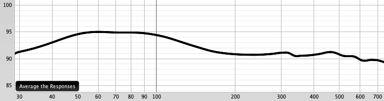

Пристально присмотрелся до картинок. Ёма-ё!... Там же дичайший подём на НЧ, вибростенд мозХа. Это-же гоголь-моголь из серенькой субстанции... Это-ж перепонные барабанки "бздыньк"...
В 668В дОлжно быть что-то среднее между
Это как так? _shok__scare
Такая глубокая дырка на 5кГц не понятна. Она там есть, но вполовину меньше.
И 2кГц странно, очень много. Ежели есть в хозяйстве внутриканальный/вкладной наушник – приладьте его к стенду (прям вплотную к трубке/в трубку. Свип от килогерца до 4-5 будет понятно.
*) Надевайте носочки;)
Интересно будет Ваше мнение.

Мик. стендик рыть в ящиках на балконе как-то сейчас несподручно. Есть два махоньких электрета на МГТФ-проводочках (специально делал). Так вот, их в ухо, ухи на ухо, и... Нажужжался:
По вертикали 5дБ.
HD668B. Сделал 100500 мерок левого и правого, сгладил 1/24 и усреднил. Вот.
Веры, конечно, этому не очень, но для сравнения пойдёт (уши к ухам плотно примотаны скотчем синей изолентой:)).
И то, даже с таким небольшим подёмчиком басюка на рокешнике на хорошем волюмэ вышибает. А вот джазик тихонько – норм.
Эх, веселушки, так веселушки...
Это ВОТ ТЕ из #27 Триалюксы 38Ω с микрофоном в ухе под амбушюром.
Весьма похожена то, что на приспособе.
Прикольные получились наушнички.
Ниже 30Гц не смотреть. Специально добавил такой завал в калибровочный файл звуковой, дабы диффузоры не бултыхались.

Кстати, общая тенденция одинакова - рост от 200 Гц при понижении частоты.
У меня 7-8 дБ у Вас примерно 5 дБ.
А резкий подъем, как я уже писал - это с теми самыми колечками от баночек по рекомендациям DDO, чтобы баса было побольше
и плотном сжатии рукой всей конструкции.
Кал-ечки уже в мусорном ведре.
Без них - соизмеримо

При каком-то странном положении микрофончика в ухе, удавалось выловить весьма подобную АЧХу 668-х в этой части спектра (т.е., от 5.5-6 и выше).
5,352
5,963
205
Достал свои Крестьянские динамики 880, измерил.
Результат тот же - большущий подъём на самом низу,горбище на 2 кГц, провалище на 4 кГц и говнище выше. Почесал затылок - звучат ведь достойно.
Снял халабуду-нахлобучку на микрофон, которую я клеил два дня.
Измерил на коленках в прямом смысле слова кое-как удерживая и ещё кнопки нажим ая, получил.
На одном сайте есть АЧХ этих наушников, хоть она снята хреновой программой, но вот что у них.
Вся разница в том, что у меня ожидаемо спад на басе - ухо полностью открыто, остальное совпадает во всех деталях.
Однако... _shok_
Как говорил Василиваныч, на всё что тут говорили - наплявать и забыть. Надо разбираться.
Как измеряли ОНИ? Скорее всего - так же, "без головы". Как правильно - надо подумать.

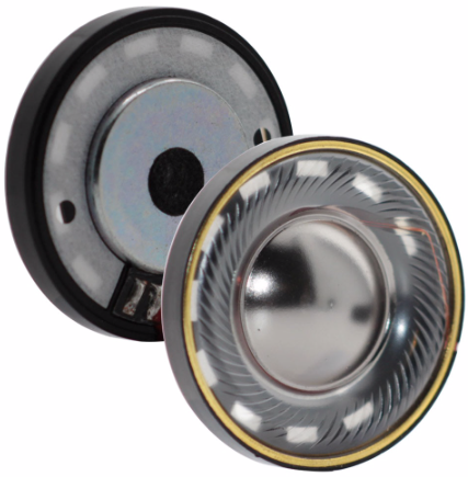

приличных недорогих китайских капсюлей для опытов и развлечения.
Вот ЭТИ взял бы не задумываясь (ежели нужно было какие-либо 40мм хорошиее наушнички делать)
ЭТИ попроще (и, видимо, будут немного сложнее в настройке)

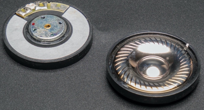

ТАКИЕ 30мм не рискнул бы
Вряд-ли удасться вырулить приемлимую АЧХу. Бортик на обечайке.
Вот к ЭТИМ (35мм) присмотрелся бы

А по какому признаку Вaм они представляются хорошими? Это совершенно искренний вопрос, без подковырок.
Много "дырок" на арматуре, дырка в керне, мелконасеченный тангенциальный подвес (и "насечки" аж на самую обечайку), относительно большой ∅ катухи и куполка, подводящие на катуху по дуге (с виду диаметрально-противоположно). Как то так.
Не ровен час, ещё и мембранка драйвера переменной толщины.

А какие 30 мм можно рискнуть?
Я пока не смотрел, но поковырялся с капсюлями 30 мм от самых дешевых? но полноразмерных Sennheiser и своей измериловкой.
Выпотрошил наушники, достал капсюли.
Вот что измерил в штатных "коробочках".
Думаю, ближайший аналог, может тот же капсюль вот:
Отсюда сделал три вывода:
1) Измериловка заработала достоверно. Небольшие отклонения объясняются тем что измерял без изодранных штатных амбушюр (прикладывал, существенной разницы нет).
2) Ровность Байердинамиков - правильна, неровность и горбы Аксельвоксов - правильны, а на картинках в интернете - обман. Но при желании, добавив совсем новые фильтры, и их можно существенно выровнять. Это будет за счет чувствительности, но имея усилитель, на это можно плевать.
Совпадение у самых дешёвых ушей весьма неплохое.

Нигде не видел как измеряют импеданс телефонных капсюлей и параметры T-S. Такие измерения не на первом месте, но для тех кто думает и хочет разобраться в теме, определённый интерес представляют.
Например, известно что даже простые наушники способны обеспечить довольно ровную АЧХ до таких низких частот что многие трехполосныехолодильники позавидуют. Не буду писать что восприятие баса от колонок и наушников очень разное, но возникает вопрос - а какая резонансная частота и добротность у крошечных капсюлей? Неужели 20 а то и 10 Гц?
Вот несколько примеров.
Это один капсюль 50 мм с обычным (как и все другие здесь) пластиковым диффузором. 5 отверстий ничем не задемпфированы. Не сохранил цифры, но добротность отличается сильно, а резонансная частота - немного и никакими 20 Гц резонанс не пахнет. Кто догадался - в чём секрет?
В подводимой мощности! Я подавал мощность примерно от 1 до 100 мВт и полная добротность менялась минимум вдвое. Аболютные цифры - менее единицы у капсюлей, обычно 0,6...0,8 но есть и 0,3.
Значит. можно настраивать демпфирование (и отдачу на самых низких частотах) с учетом добротности - она должна быть в разумных пределах.
Далее я везде измерял при уровне около 0,7 В это очень примерно соответствует мощности 10 мВт - вполне нормально для громкого звука.
Интересно, что Qts падает при увеличении "громкости". Это полезно, своеобразная обратная связь.
Ещё вот что весьма интересно (по крайней мере мне).
У обычных динамиков электрическая мощность доминирует, она на порядок ниже электрической, а здесь, как я бегло посмотрел, всё наоборот. Электрическая добротность на порядок выше механической.
Отсюда можно сделать важные выводы:
- если для обычных колонок и УМЗЧ важно чтобы выходное сопротивление усилителя и пр. было возможно ниже, то здесь это неважно. Дополнительное подтверждение того что я увеличил на выходе данного усилителя номинал резистора и это не привело к печальным последствиям.
- механически проделывая и заглушая разные дырочки, ставя тряпочки можно эффективно управлять добротностью и отдачей динамика на НЧ.
Эмпирически так и делают, измерения это поддерживают и что-то мне шепчет что капсюлям с добротностью 0,3 можно ослабить узы демпфирования.
Это капсюль от мутимедийных наушников с микрофончегом без претензий на звук, для Скайпа.
А вот параметры голого, как и выше, капсюля.
Fs = 149.16 Hz
Re = 29.31 ohm[dc]
Le = 100.71 uH
Qt = 0.32
Qes = 1.55
Qms = 0.40
Логично - резонанс выше обычного и весьма низкая Qts - все дырочки у него заклеены продуваемым материалом.
К сожаленю, второй капсюль сдох - сползли витки, поэтому у него жуткий график и соответственно звук.
Отмечу две бяки на 3 и 5 кГц, LIMP честно показывает такие вещи, это позволяет делать отбор если есть несколько капсюлей.

Вот промежуточное измерение АЧХ
Приятно глазу. Не факт что отдача снизу так валится, но учитывая рекордно низкую Qts можно попробовать поковырять наушники гвоздиком.
Вот что "намерили" другие

Вот импеданс кошек Sennheiser 180
и одно из измерений АЧХ двух капсюлей, результат сильно зависит от того КАК измерять, но изначально кривое ровно не измерить:
это без амбушюр (заказаны, едут) но с "коробочкой".
Результат для такого лоуэнда очень неплохой, а АПалыч подскажет как сделать ещё лучше.
Сравните с модными наушниками (чуть выше), которые подвернулись в интернете (красные и зелёные линии).
Конечно, надо будет послушать, но думаю что будет не плохо.
