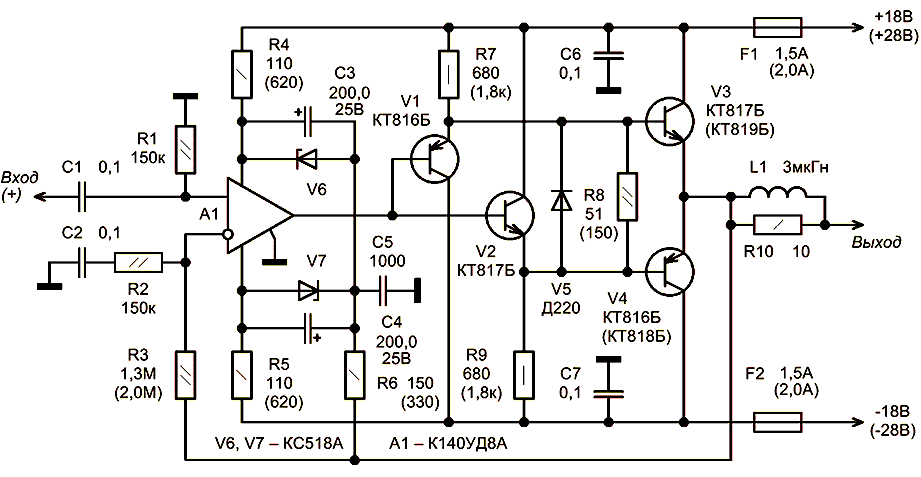

вариант Агеева,диод и R10 надо убрать и поставить электролит 10000мкфх6в

Вот

Нельзя едет возбуд и ток растет
подобрать резисторы,коррекцию
диод сильно увеличивает искажения
Против подвозбудов пробуй кондер 100-1000пФ между входом и выходом параллельника или со входа параллельника на землю

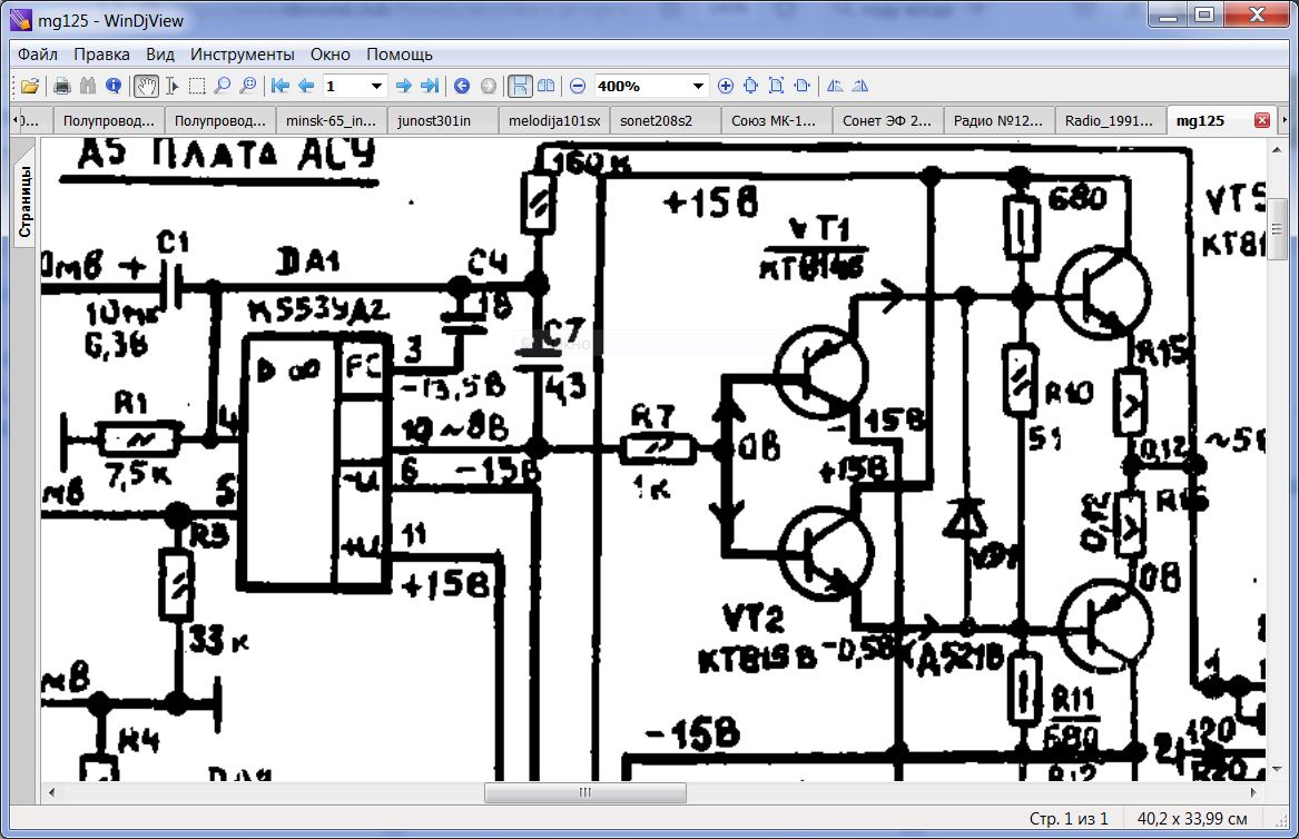

Неудачный заголовок. Тогда можно ус. на 1 микросхеме назвать "ус. из 1 акт. эл-та", а если он на 4 канала, то "из 1/4 активного элемента".
Ну и схему лучше дать полностью, а не огрызок. Не помню, какой-то Сириус.

Магниторадиола "Сириус РЭМ-228-1С"
6,465
6,619
237
Вот-вот, похоже. На память там слишком низкое напряжение питания, поэтому и мощность.
Ну и микросхема мне не нравится. Она не плохая, но внешняя коррекция, отсюда возможны проблемы. Так в чём вообще проблема?
Ну когда думать начнете и вспомните оригинал от Шритека. Конденсатор 0.22мк- 1мк пленку параллельно диоду с резистором и все

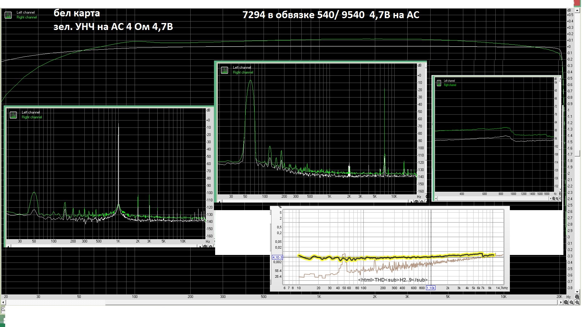

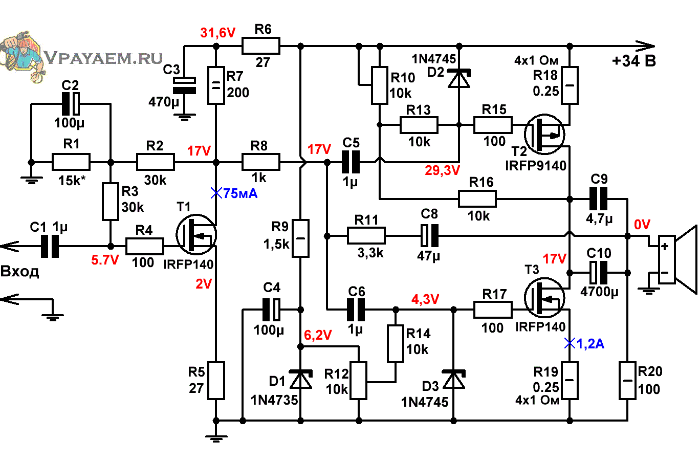

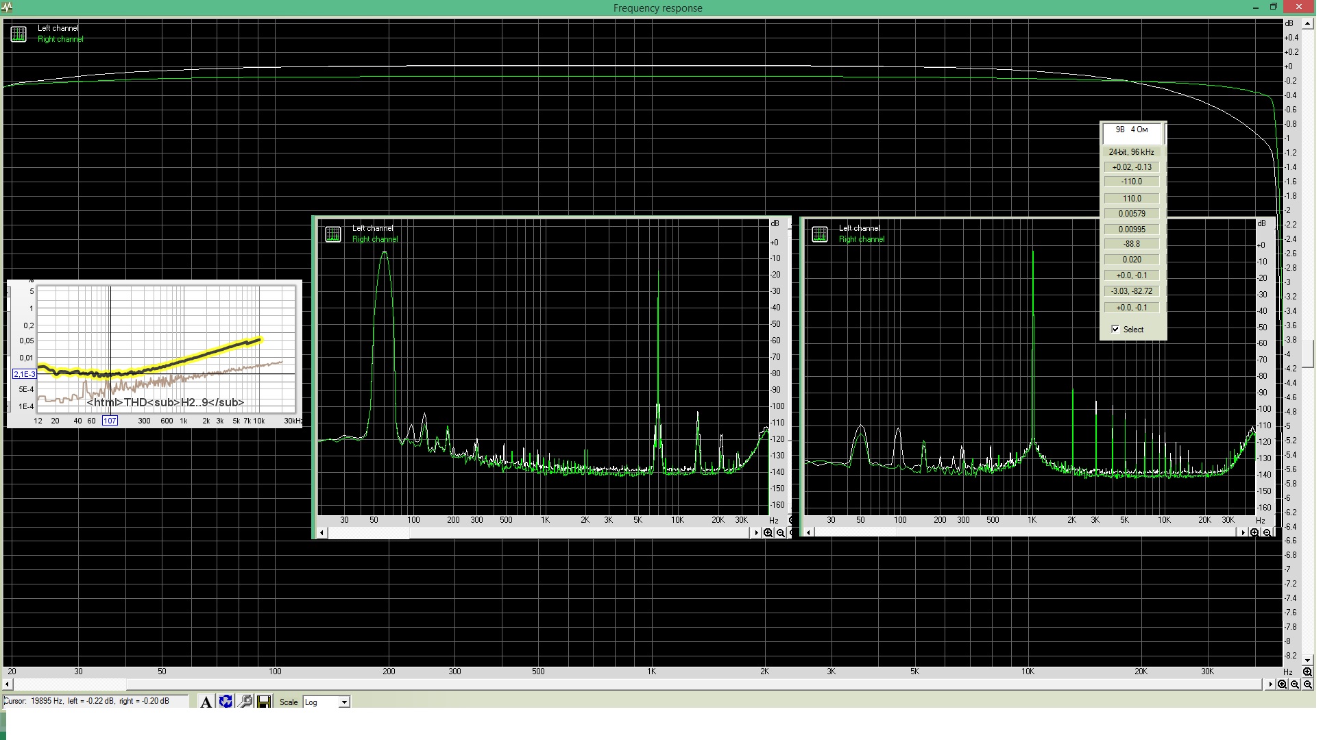

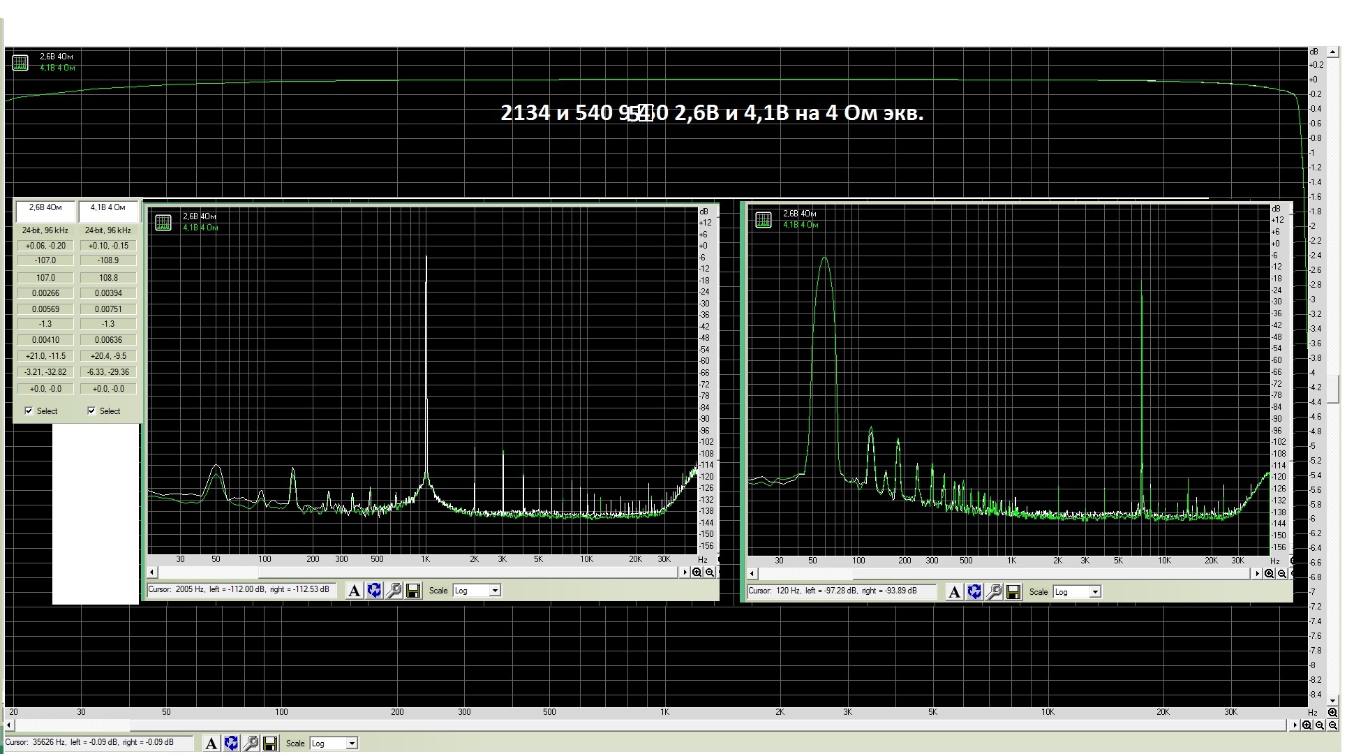

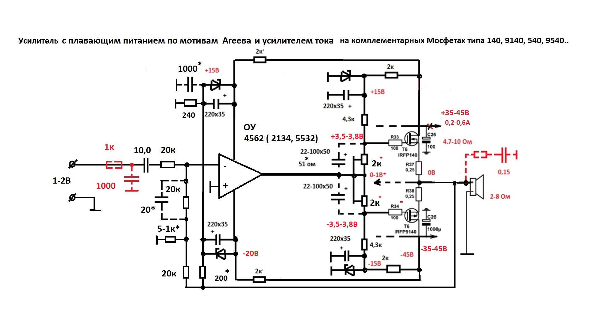

Вот, самый простой и качественно работающий вариант на 3-х активных элементах. При питании порядка +-36-40В можно снять до 100 Вт до ограничения по питанию. Снизить искажения на больших мощностях (200-400 Вт) можно путем замены микросхемы на мощный ОУ типа 1875 или 7293(4), 3886 и за счет добавки нескольких пар полевых транзисторов в усилителе тока.
    226 KB · Просмотры: 54
    554.2 KB · Просмотры: 54

Класс В мне не нравится ,и не ради мощи есть у меня и по 50-100 ватт усилителе ,тут дело как это все воспроизводит через разные схемы усилителей,собирал я этого Агеева давно,а тут попался готовое решение промышленного изготовления по этой схеме но чуть меньшей мощности ватт 10 на канал .

В классе В невозможно получить низкие искажения на малых уровнях сигналов из-за ступеньки. Схема выше работает либо в режиме АВ либо в режиме А. Ток покоя для получения низких искажений должен быть не менее 150 мА, идеальный вариант 300-600 мА.

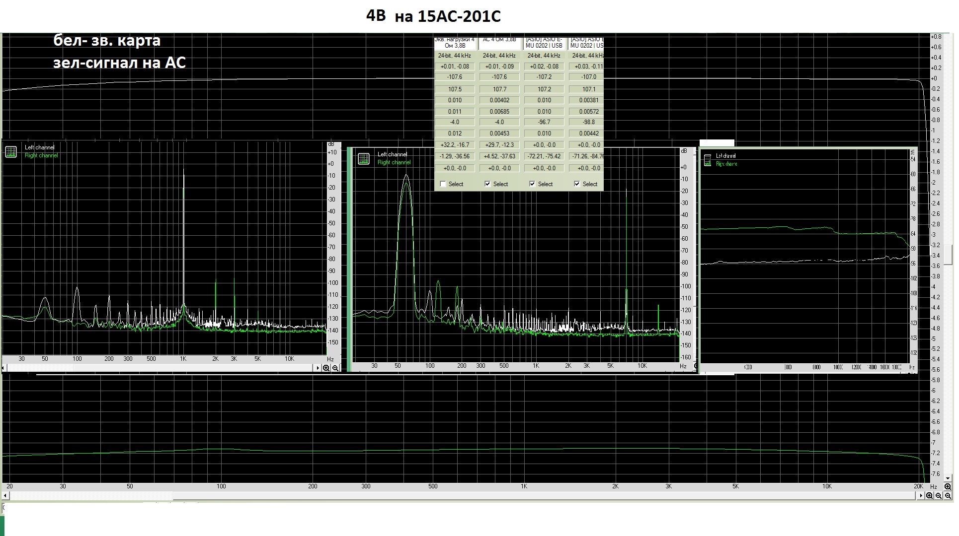

Тоже вариант, но есть сомнения в цифрах по искажениям. 0,015%. Это скорей всего на небольшой мощности, поскольку тут явно не глубокая ООС и АЧХ снизу начнет заваливаться с 40-50 Гц С11 и С9 маленькие. Плюс высокая шумовая полка из-за стабилитронов в базах транзисторов Т3,4,5. Скорей всего на 200 Вт искажения будут под 5-10%. Нужны реальные графики измерений на разной мощности типа этих
