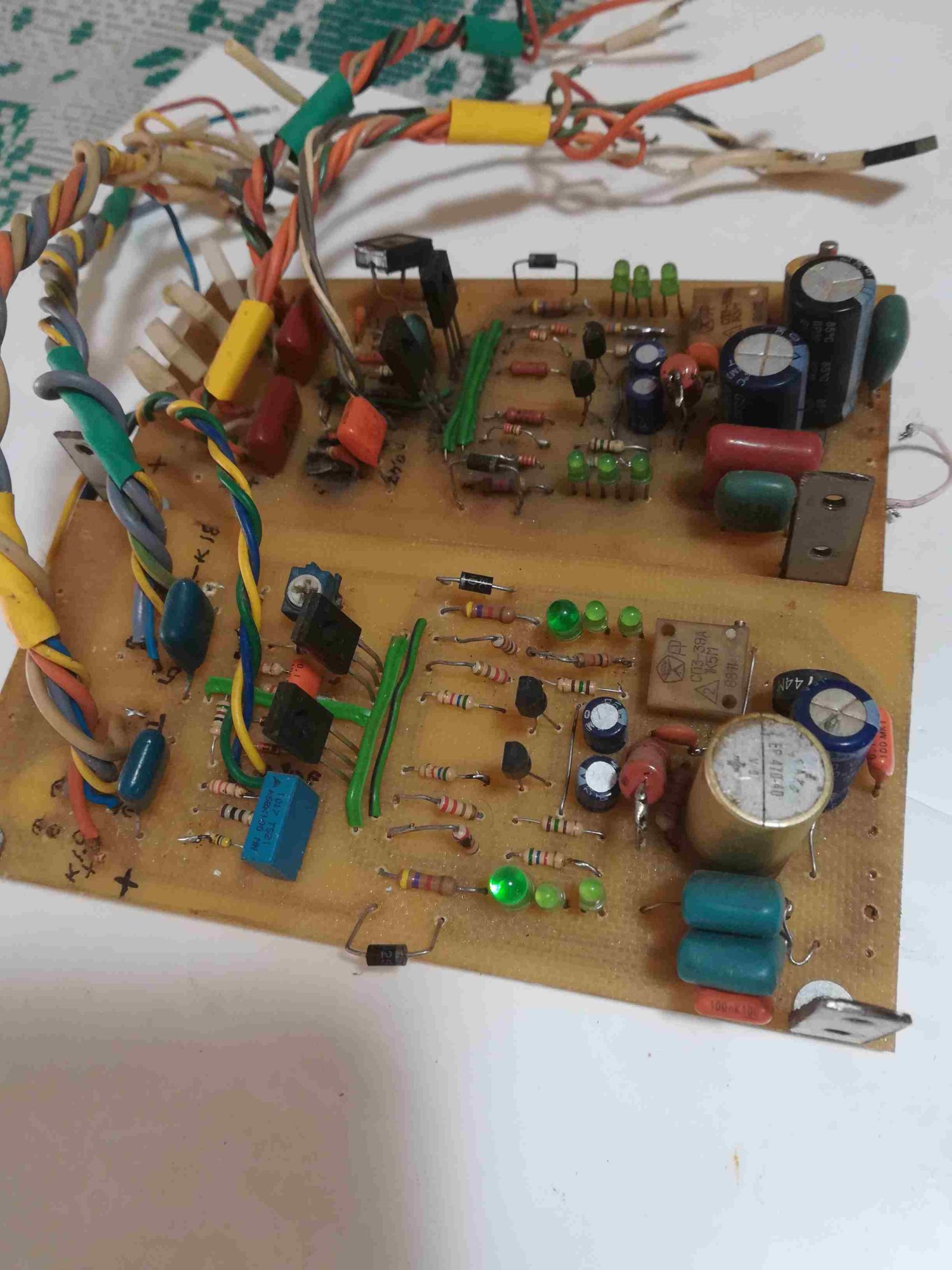

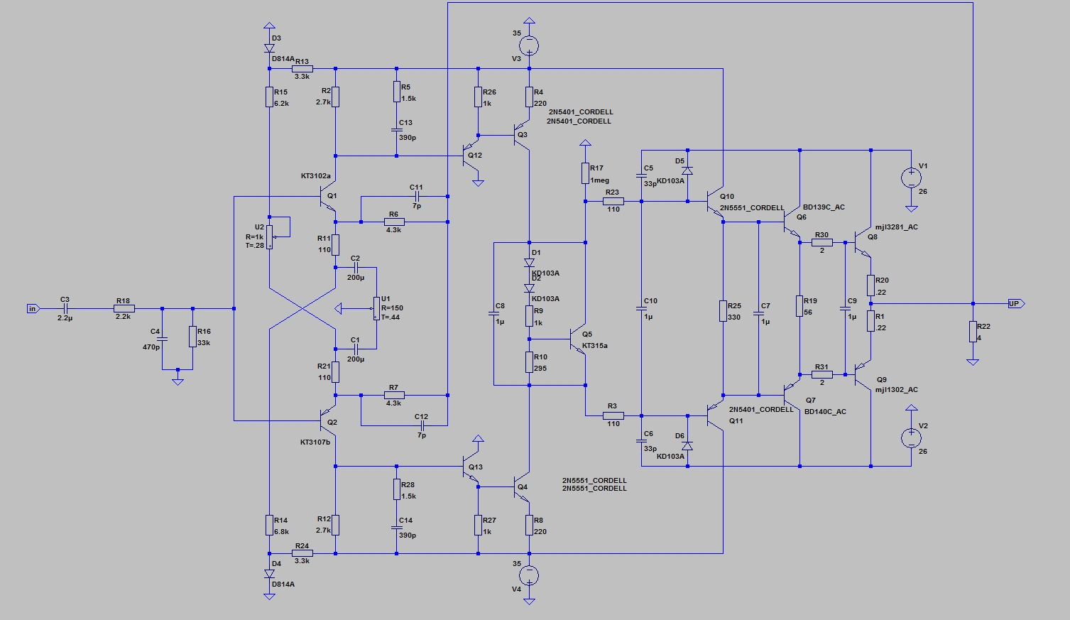

Пока ничего не свистит все работает и уже не первый год,так что симуль тоже может врать.
нет не может. ты просто модель через жопу собрал. это бывает. Особенно когда руки из неё самой растут- просто геометрически ближе получается.
детали в железе и модели в симуляторе не соответствуют.

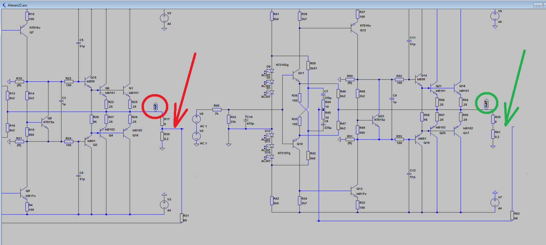

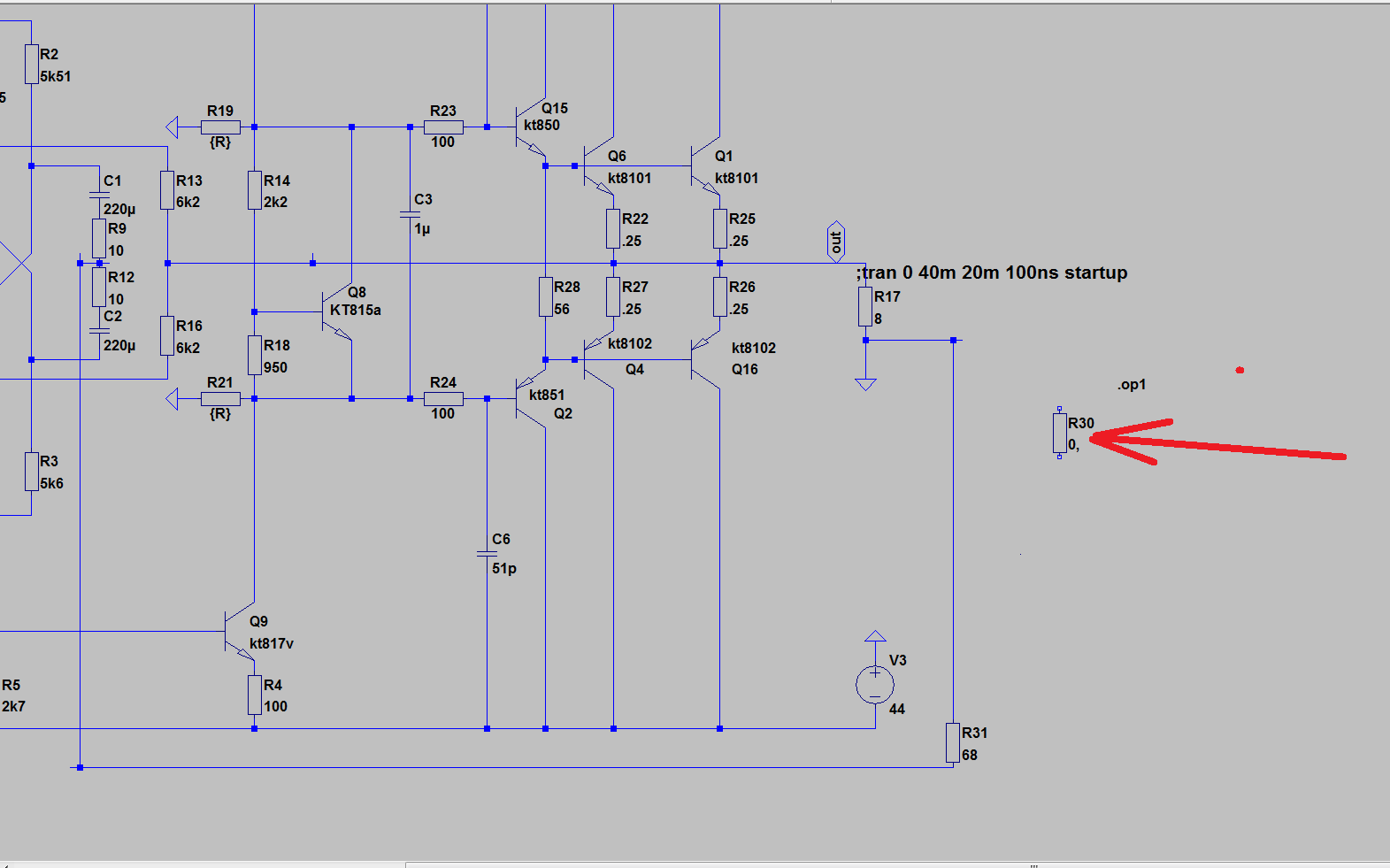

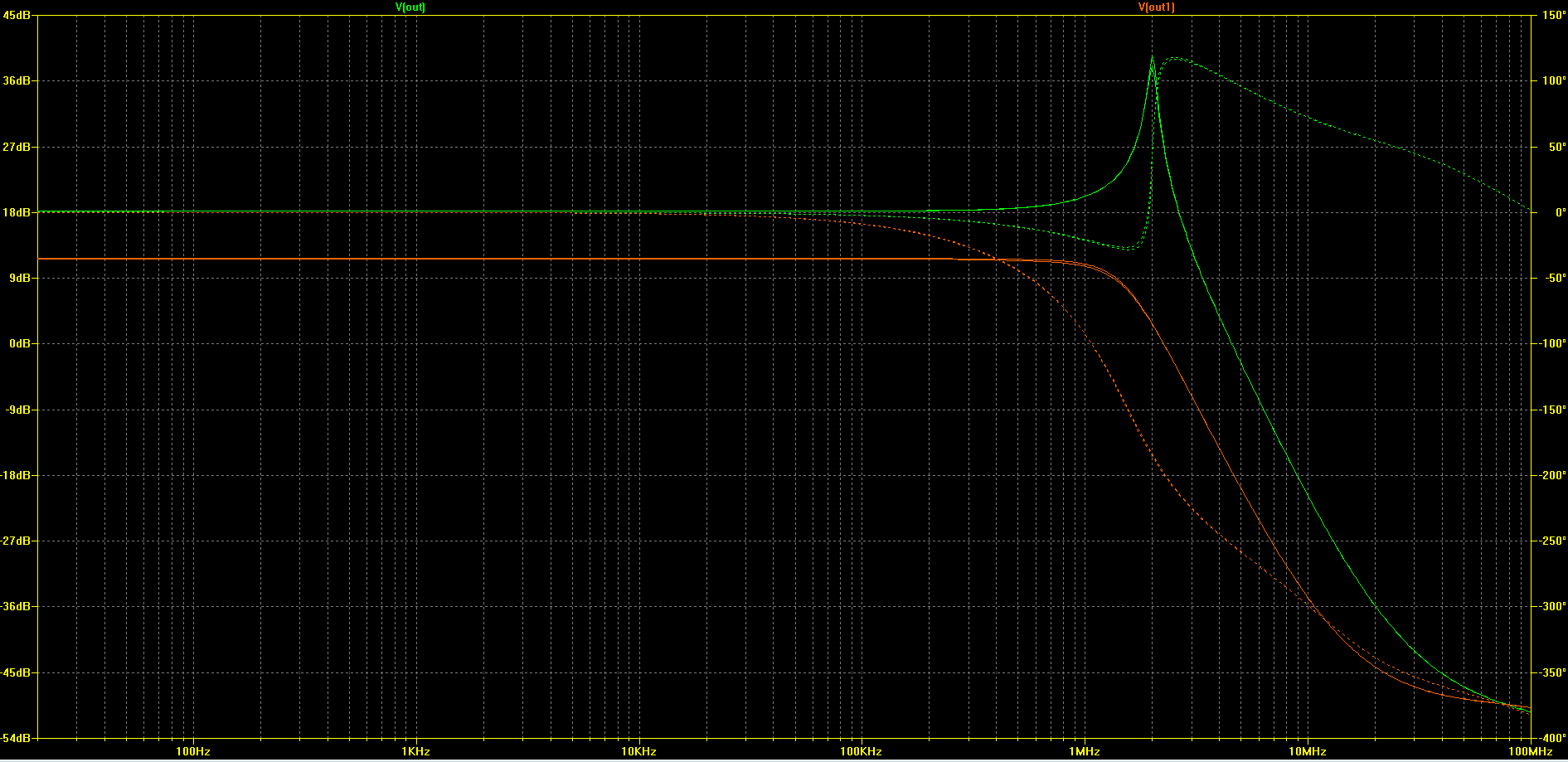

поясню, разницу в схемах показал стрелками
разница с и без того самого соединения видна невооруженным глазом. зелёный график С.
что это значит? Что кое кто ввёл в схему глубокую ПОС а потом рассказывает как у него всё работает. Да неужели? Никогда такого не было и вот опять.

1) резистор нулевого сопротивления, а так делать низя, ЛТС не допускает.
2) хотя бы один конец этого резистора нужно заземлить- незаземлённые цепи (или не присоединённые хоть куда то) ЛТС тоже не допускает и выдаёт ошибку.
исправь ошибку и проверь если можешь.

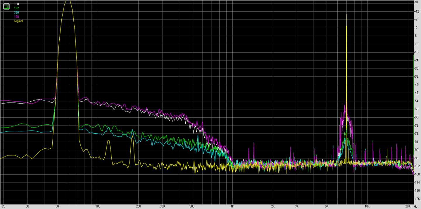

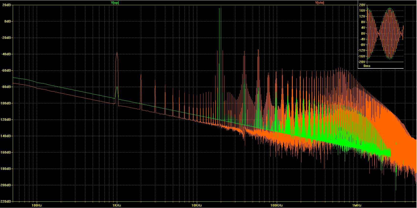

Запросто. Я исправлю ошибку не в твоей модели а вообще во всём усилке. И сделаю это вот так:
Тут для сравнения стоковая схема(красным) и слегка переработанная мной(зелёным).
Добавлением аж четырёх транзисторов искажения удалось прибить в сто раз. Такие дела.

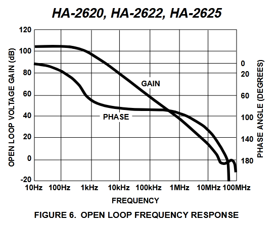

Отвечу цель моих постов моделисту-конструктору в этой теме.

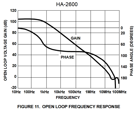

Из документации на HA2620-HA2622 и HA2600 следует, что коэффициент усиления напряжения в разомкнутом контуре не может превышать 105 dB.
Посмотреть вложение 161083 Посмотреть вложение 161084
Наш моделист-конструктор умудрился превысить этот порог аж на 30dB, выложив свои чудо-графики

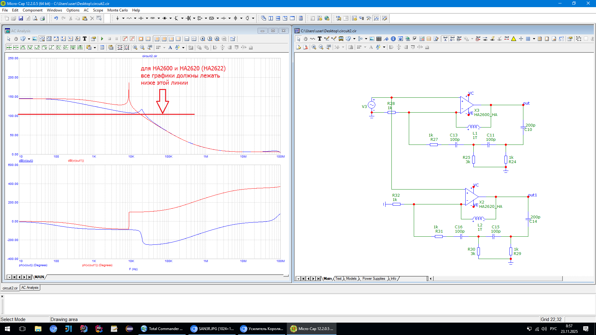

Покрутил его модель в МС и понял, что юный натуралист\моделист-конструктор не читает документацию (ни на применяемые им ОУ, ни на МС).

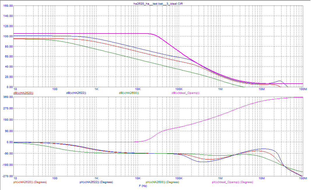

Свел все три используемые ОУ на одном графике и добавил идеальный ОУ (с коэффициентом усиления напряжения в разомкнутом контуре равным 105 dB - розовая кривая).
Вот что намоделЯл моделист-конструктор (при своих настройках МС)

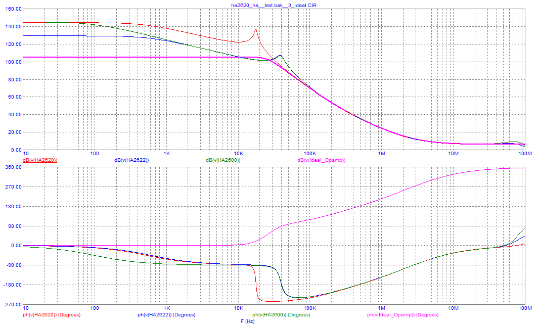

Вот как должно быть при правильных настройках МС
Документация на ОУ (HA2620-HA2622 и HA2600):
Я-ж тебе сам настройки показал микрокапа, чтобы он ачх показывал, как лтспайс, что ты несешь-разобрался он.
По поводу даташитов - так нас не интересует, какой ха2622 на самом деле, нас интересует АЧХ модели и только модели.
Спор был по возможности это скомпенсировать большое усиление этой коррекцией
Как видно из твоих-же графиков - можно, я прав.
