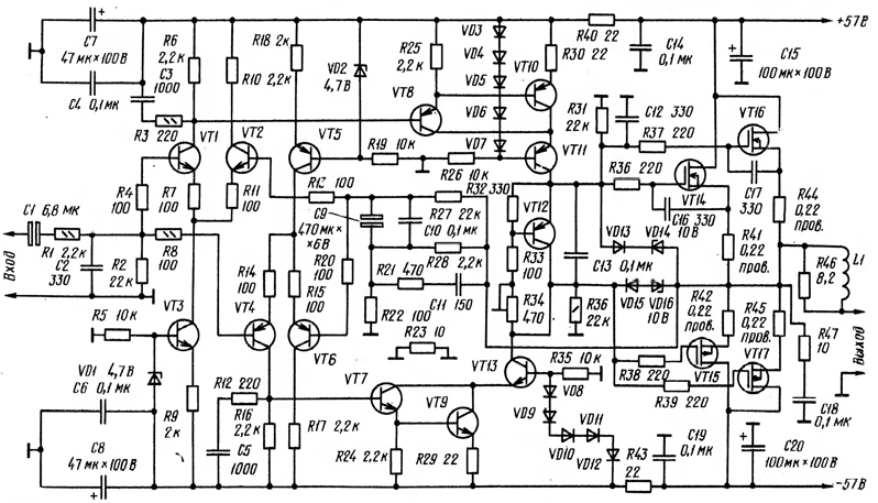

Усилитель Короля

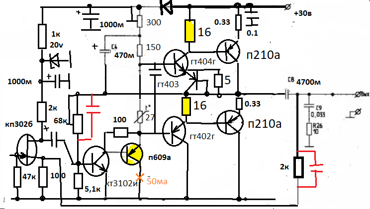

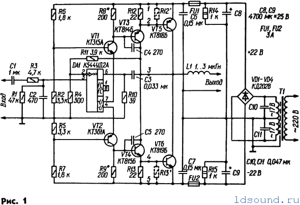

полная симметрия конструкции.
Поверь мне, как страждальцу за схемотипом Лича: нафиг не потребное требование.
Главное - линейность, а её можно достичь любыми путями, как угодно. Никакими особыми преимуществами симметричные схемы не отличаются, разве что визуальной красотой, которую ты видишь два раза: при сборке и ремонте.

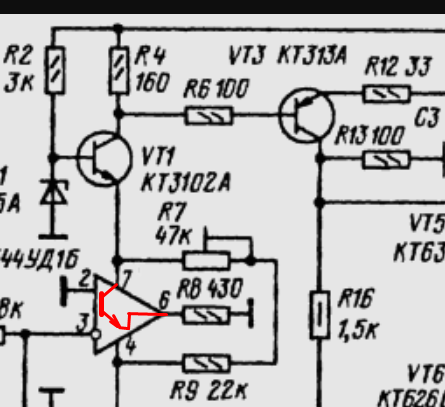

ОУ нагружен на низкоомную нагрузку (R8 430 Ом).
Вот так это происходит. Каскад на красном транзисторе ВК ОУ входит в состав каскода с Т1 и имеет усиление:
Ку = 160 Ом / 430 Ом = 0,37 раза.
Уже смешно. Он мог бы внести 80 дБ = 10.000 раз, но... шансов ему никто не дал.

Ку=160/47=3,40 раза.проверено в железе.
Даже номинала такого нет на схеме, 47 Ом.
Но и я хорош: забыл прибавить к 430 Ом нагрузки ОУ 50 Ом эмиттерного резистора ВК ОУ.
Так что Ку каскада = 160 / (430 + 50) = 0,33 и 3 в периоде.
Ослабляет сигнал до трети входного.
В схеме ОУ - ошибка.
Спасибо за пояснение, я раньше думал, что при таком включении ОУ работает в малосигнальном режиме и усиления там море, а оно вот как.
Гумеля писал, что в такой схеме 140уд6 даже лучше 544УД2.
Правильно думали ,так и есть
Вот усиления валом,да в наладке чуть капризна,зато при питании всего 42в общего имеем 40ватт.

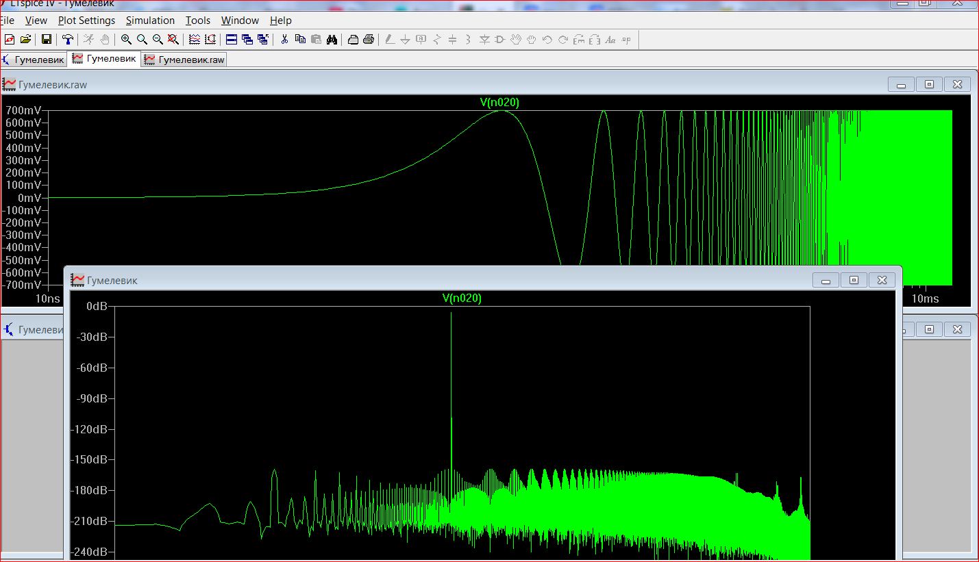

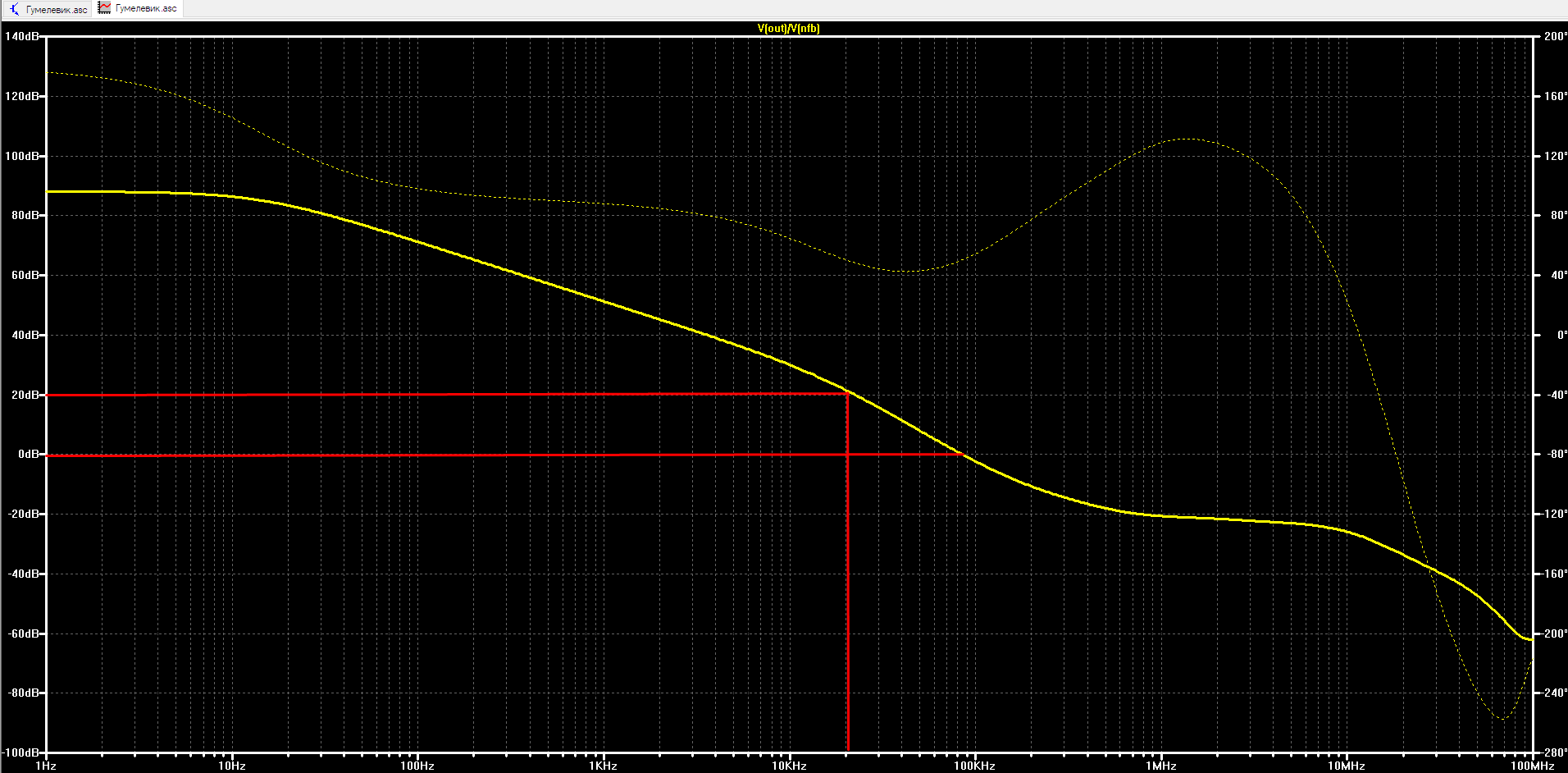

Итак, гумелевик. ОУ - К157УД2, ибо модель 140УД6 мы не делали, а УД2 способна смоделировать любой ОУ через подбор Скорр С4.

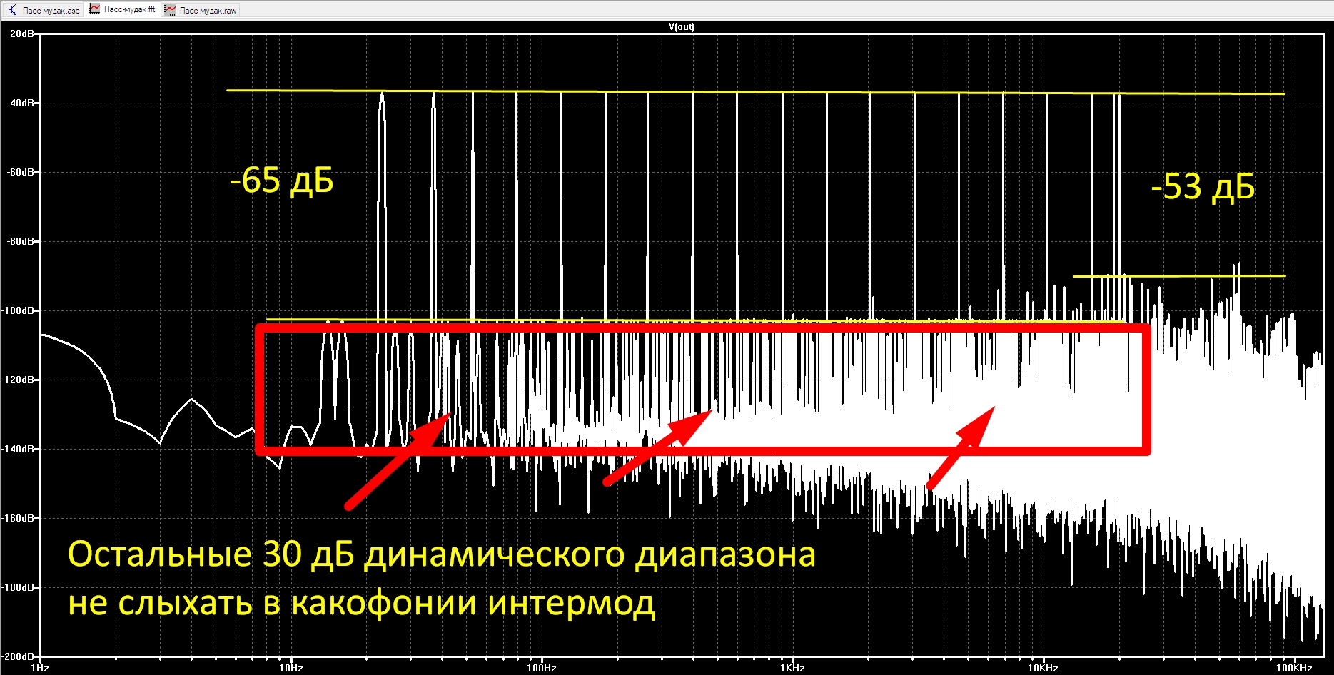

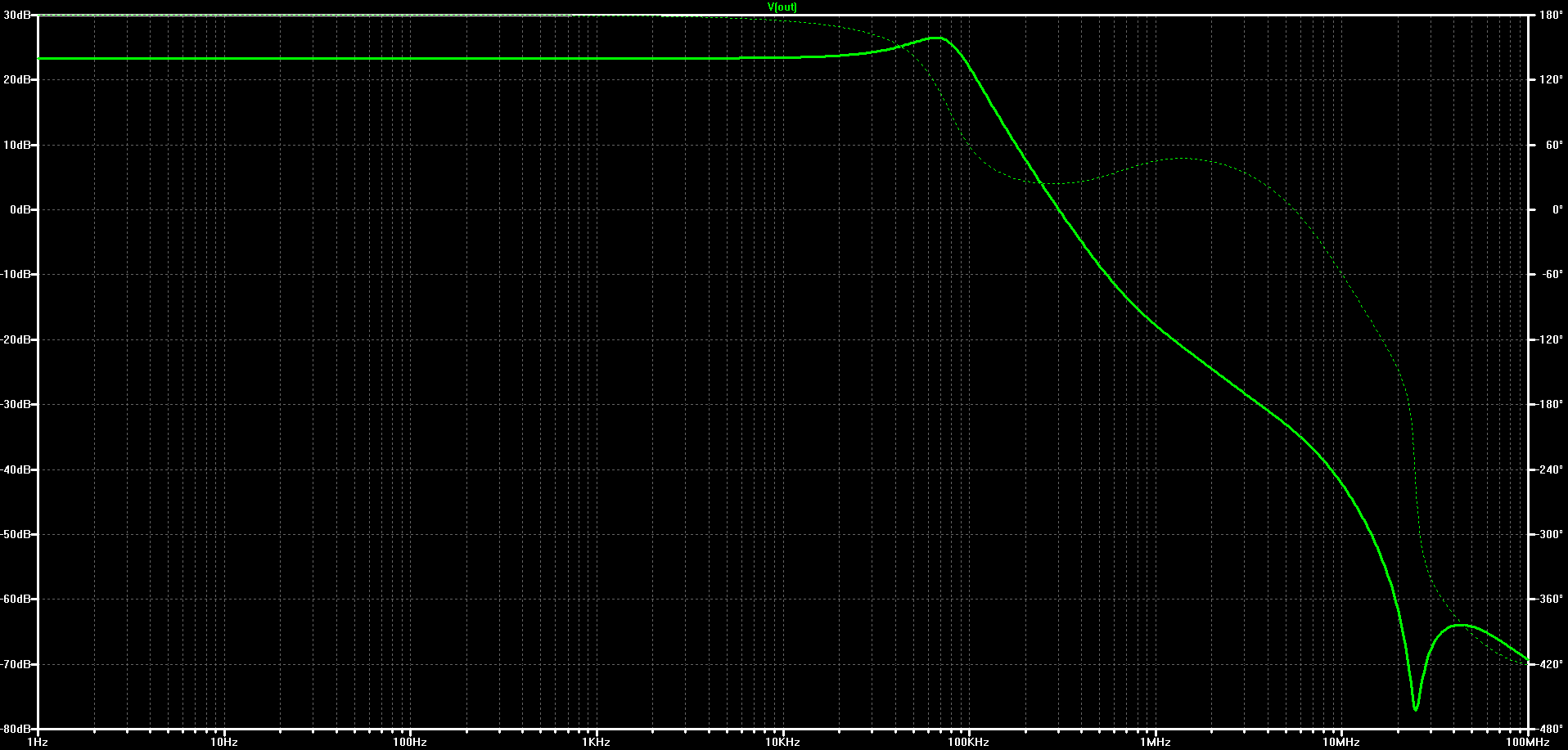

АЧХ.
АЧХ усиления холостого хода. Как раз то, о чём спор: белая АЧХ ОУ на 16 дБ выше Кухх всего уся!
То есть, дискретная часть усиления не только своего усиления не вносит, но ещё и гробит накопленное небогатое в ОУ. Чо-то как-то ФУ.
Петлевого на 20к - 20 дБ. Супер-убого. Я не знаю, как он его слушал.
Это просто антирекорд.
Даже, если заперемычить этот резистор, петлевого станет 40 дБ. Это тоже никуда.

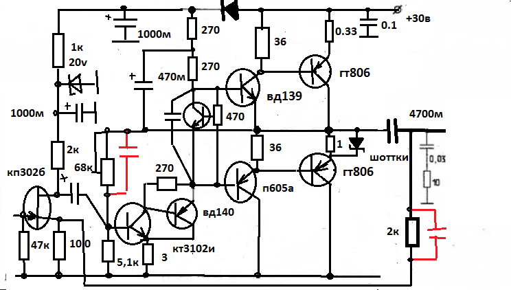

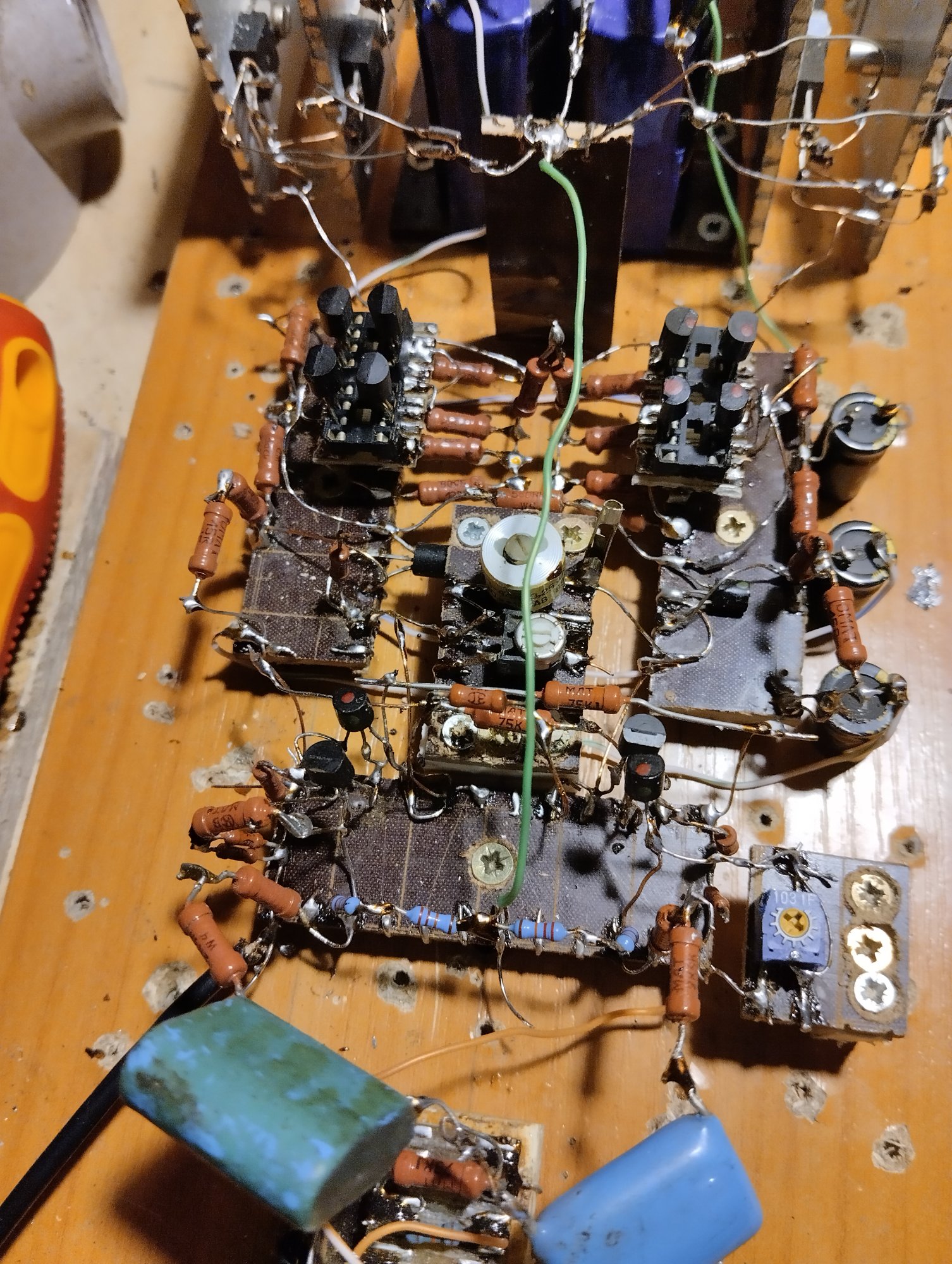

30 с лишним лет назад его собирал, подсвистывал паразит, до дросселя на выход ставил цобеля, резистор 2х ваттный чернел сразу. Два друга имели такой-же опыт.
По звуку заметно хуже зуевика 84.
Тут это... "Шкритек с Критеком" подоспели: оба не рекомендуют такой вариант УНЧ с разгрузки по току. Все таки токи в плечах питания не совсем точно повторяют истинную форму входящего в УНЧ сигнала.
Ваши опасения избыточны ,к тому же ООС никто не отменял

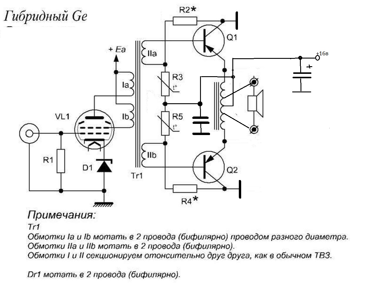

В даному випадку, операційник виконує роботу перетворювача напруги сигналу на струм нетрадиційної схемотехнічної орієнтації.
Ну, ви розумієте. 32раси, вони кругом 32раси.
Якість перетворення залежить від внутрішньої схемотехніки операційника, в тому числі. Від його внутрішньосхемотехнічної асиметрії.
Тому, заради хайпу можливо, але я прихильник традиційної схемотехніки, в тому числі.
Існує кілька більш вдалих і більш стабільних передусим подібних рішень. Рішень на розсипних транзисторах. Але вам не сподобаєттся, бо транзисторів потрібна чималенька купка

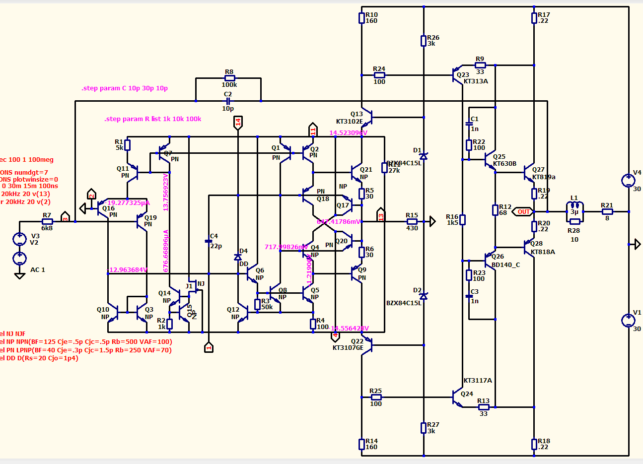

В результате ток потребления по шинам питания пропорционален выходному напряжению ОУ. (в основном току через R8, тк остальные внутренности ОУ потребляют гораздо меньший (почти неизменный ток) )
Транзисторы по питанию Т1 Т2 включены по схеме с ОБ.

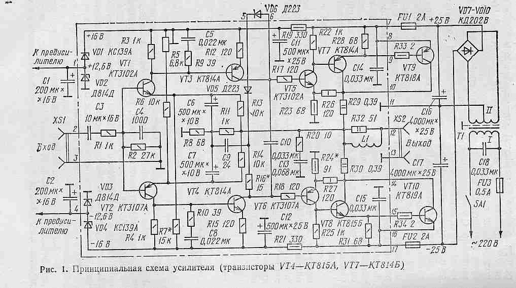

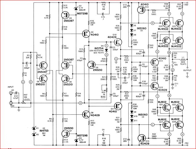

Увлечение "симметрией" началось довольно рано.
Этот - 1973 года.
    79.2 KB · Просмотры: 100
Хоть 74-го. Это - просто банальный Лич, ничего сверхлинейного из него не выдавишь. Времена были такие: хоть бы что-то гавкало, уже хорошо.
Ни одна схема тех времён больше не годится. Это - выбор меж мулом и ишаком, что лучше, на фоне Ламбо.

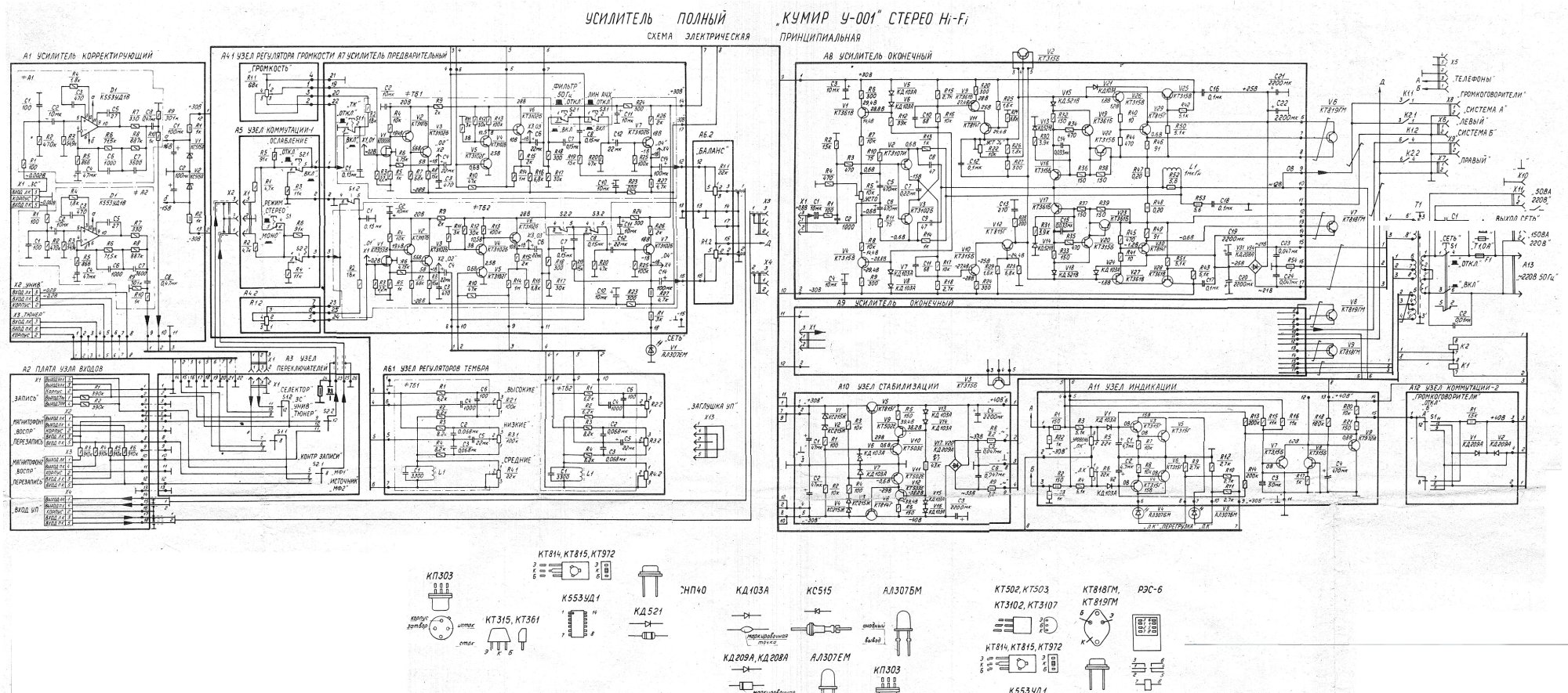

sxema_kumir-jpg.102742
Ну и завершение заводское.

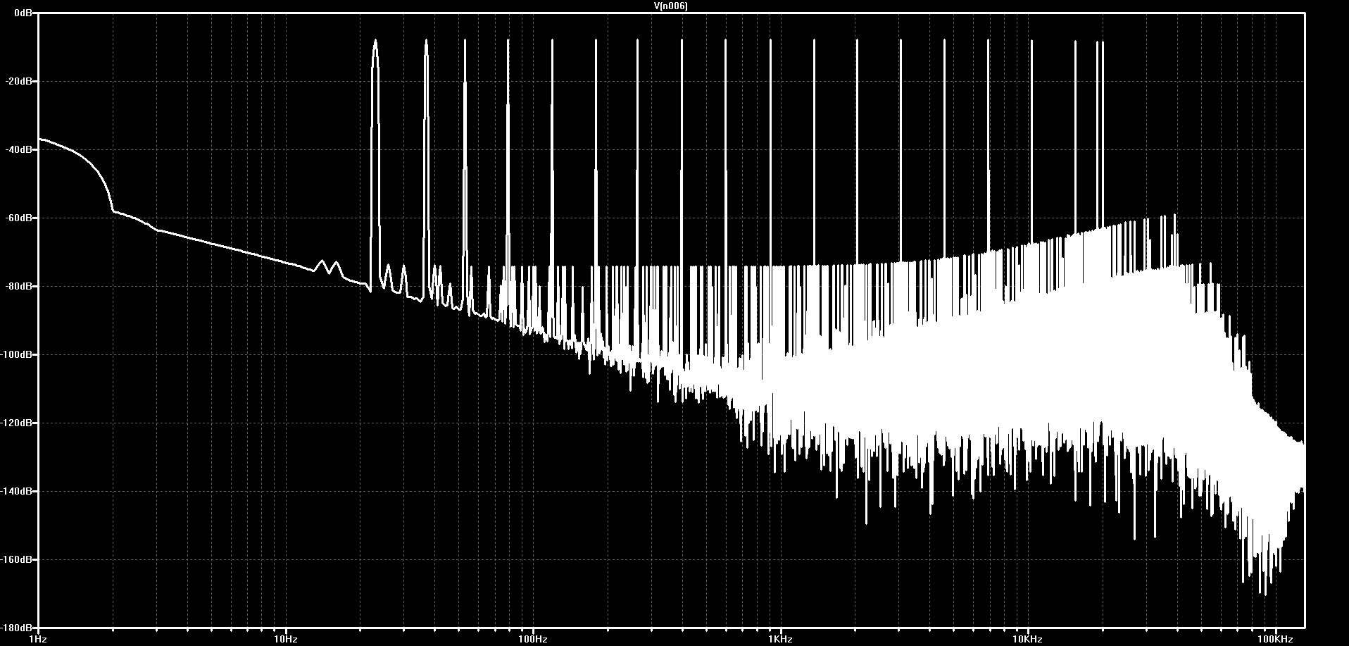

Вот печать плата.

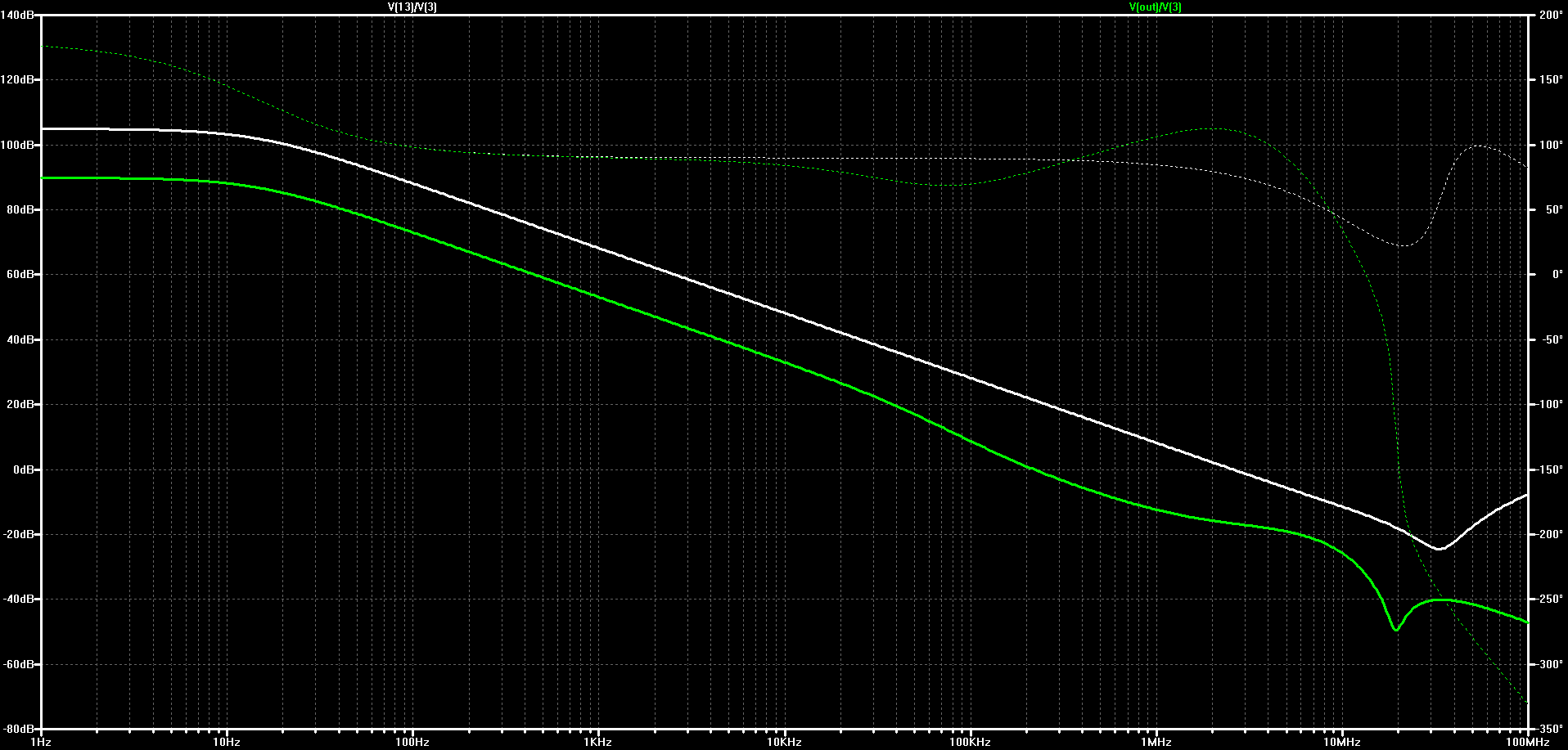

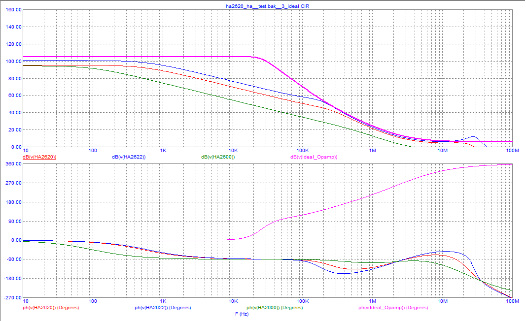

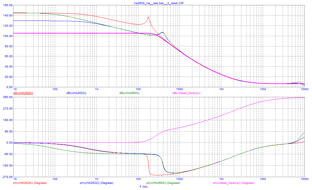

Отвечу цель моих постов моделисту-конструктору в этой теме.

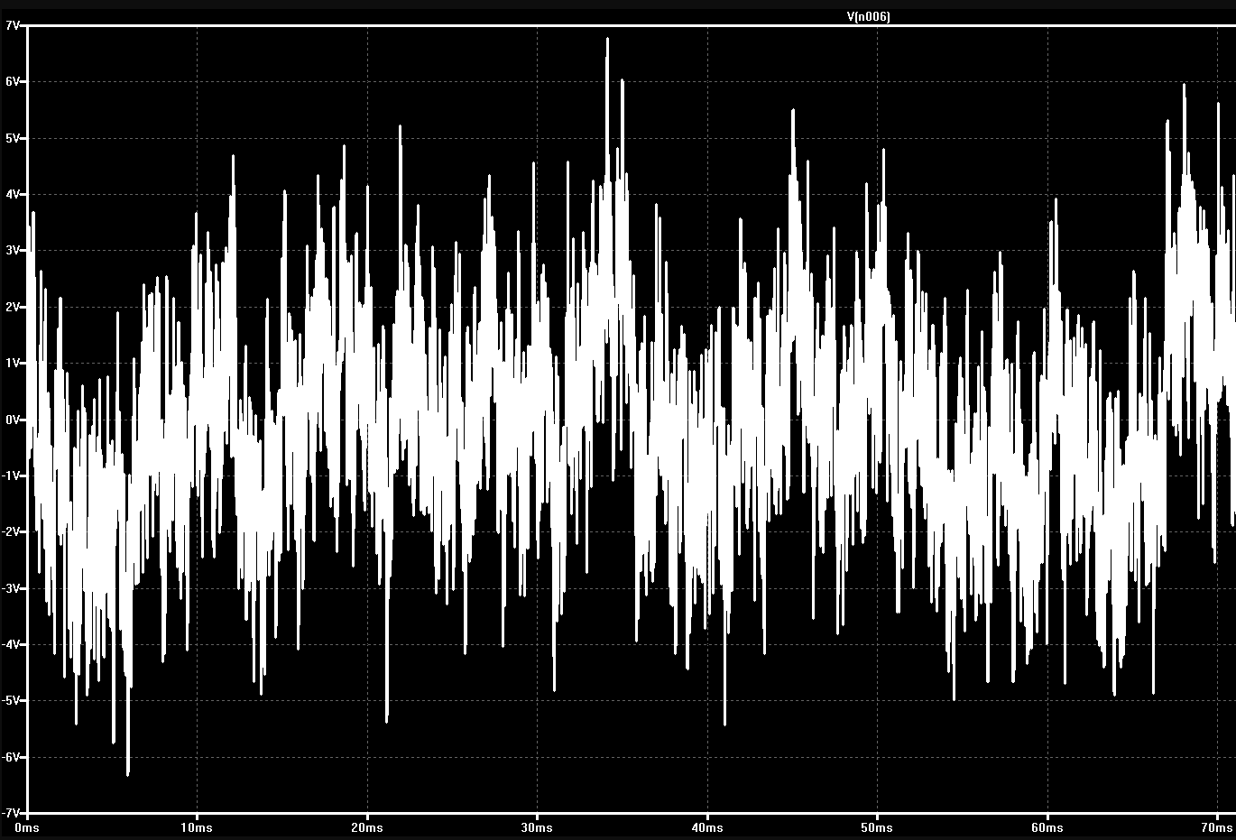

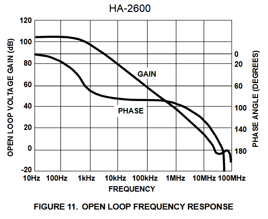

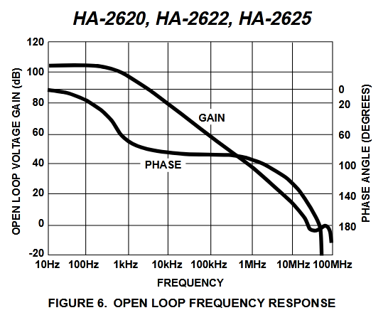

Из документации на HA2620-HA2622 и HA2600 следует, что коэффициент усиления напряжения в разомкнутом контуре не может превышать 105 dB.

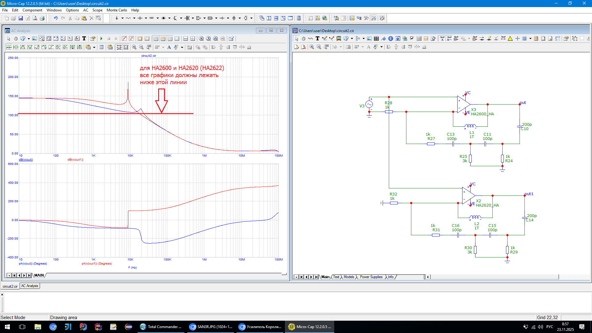

Наш моделист-конструктор умудрился превысить этот порог аж на 30dB, выложив свои чудо-графики
Покрутил его модель в МС и понял, что юный натуралист\моделист-конструктор не читает документацию (ни на применяемые им ОУ, ни на МС).
Свел все три используемые ОУ на одном графике и добавил идеальный ОУ (с коэффициентом усиления напряжения в разомкнутом контуре равным 105 dB - розовая кривая).
Вот что намоделЯл моделист-конструктор (при своих настройках МС)
Вот как должно быть при правильных настройках МС
Документация на ОУ (HA2620-HA2622 и HA2600):

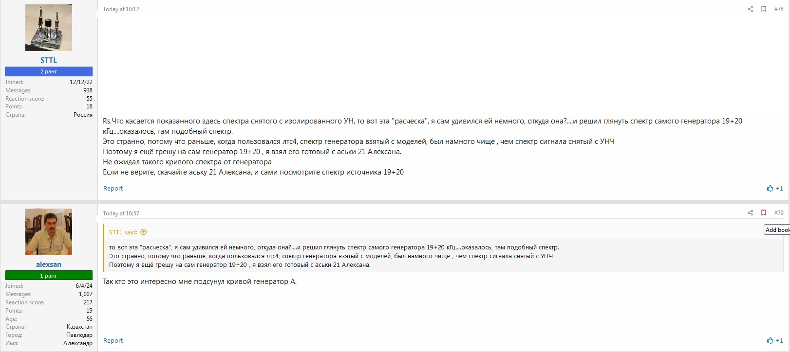

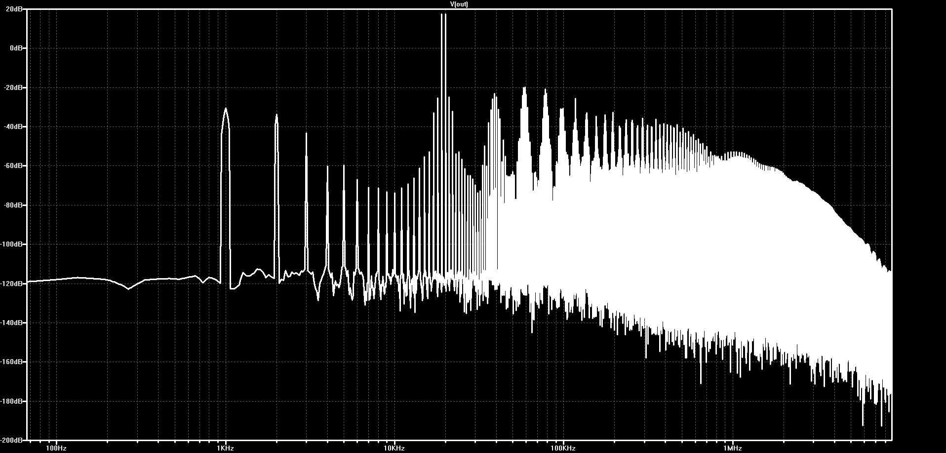

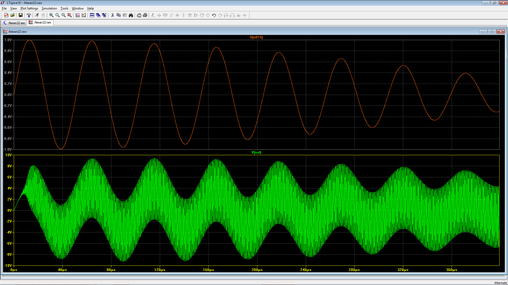

Появилось у нас тут два дибила которые не умеют симулятором пользоваться. И всё у них генераторы некие виноваты, нет , это не руки кривые и не схема говно. Это генераторы.
Поржал. У одного в модели усилок генерит, но нет, это генератор плохой. У другого просто схема помои- но он взял генератор у первого. Ага.

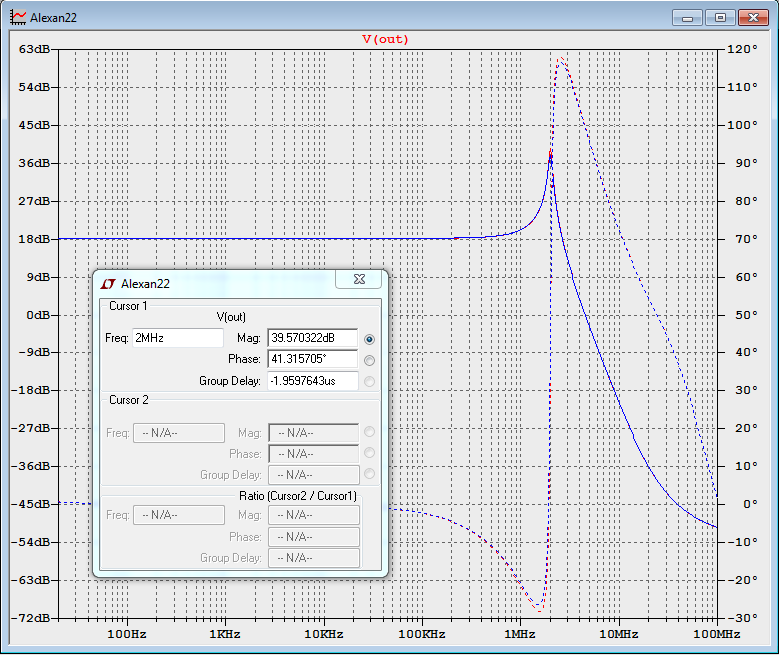

Вход и выход усилителя в модели "Алехан 22"
Пока ничего не свистит все работает и уже не первый год,так что симуль тоже может врать.
