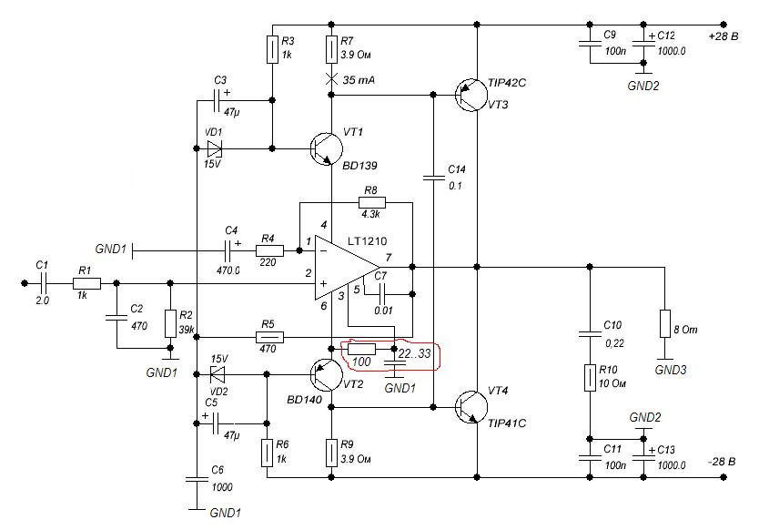

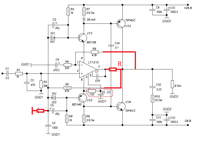

Вот самый простой с оу.
    47.7 KB · Просмотры: 161

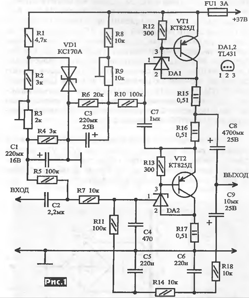

Одно время делали умощнение TDA2030 по питанию, с помощью BD911/912, или BDW93/94 (сейчас и не вспомню), как на самых доступных на тот момент транзисторах, даже мостом включение было, 200Вт. Работало.
А операционник умощнять - стремное дело, там того тока и чуть изменения можно все сразу спалить. Либо свиснет, либо сквозанет.
Термоузла нет никакого, все непонятно на чем держится.
Но, иногда работает. А некоторые хвалят звук.
Можно паять такое от большой скуки.
Интересная схема для звука, и для коллекции ее можно иметь, но станет ли она основной, на любителя
Умощать ОУ можно, но придерживаться двух основных правил
1. ОУ включать инвертором. Инвертор более линеен,( это хорошо слышно в сравнении с НЕинвертор ) и меньше склонен к возбуду
2. Землю входа , полностью развязывать от остальных земель
Земля входа ОУ очень чувствительна, ловит малейшую грязь с других земель, что повышает опасность возбуда и выгорания

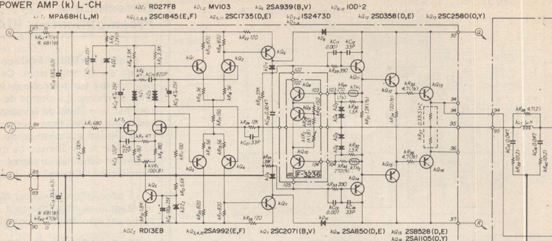

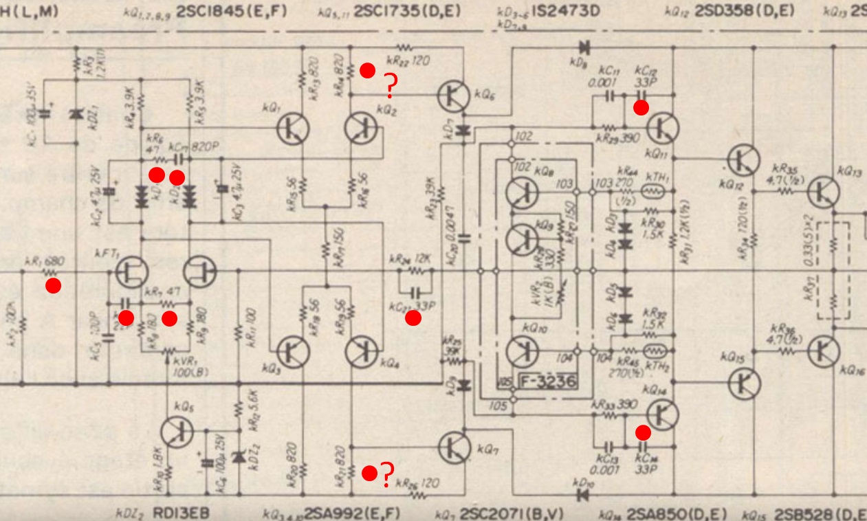

Калька с Сансуй (их любимый каскад "даймонд"). Три каскада УН не комильфо по нынешним временам, имхо.

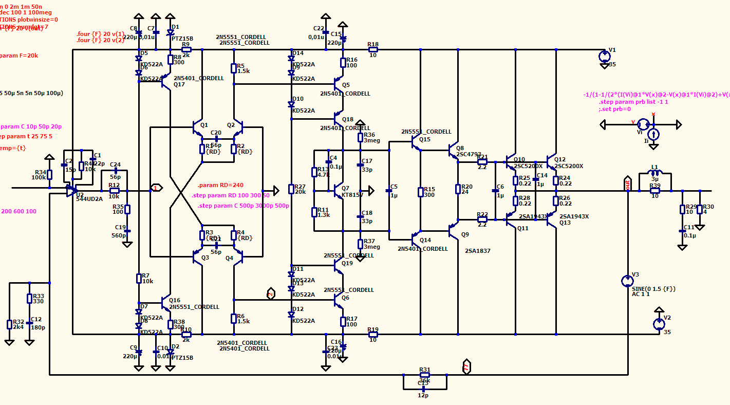

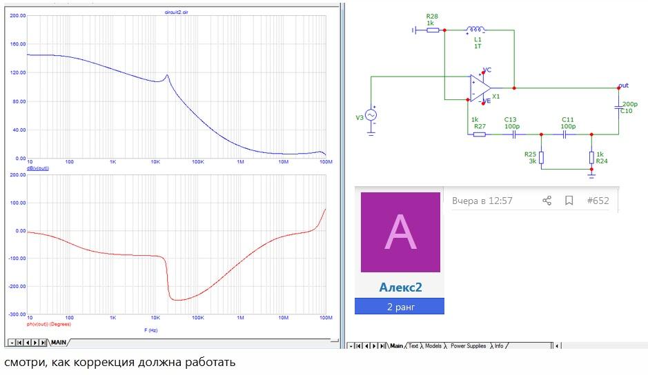

Ты уже в курсе про матрицу коррекции, так она тут неполная. Нужно RC-цепи на всех высокоомных точках ставить, а тут они на выходе второго каскада пропущены. А так - даже ППК есть, см. три точки на входе, это просто снимаю шляпу: понимали в коррекции.
Я бы таки слежение вставил во входной диф. Подозреваю там искажуху от изменения Усз.
Это младшая модель, Sansui AU-D5, Years of manufacture: 1980 - 1982
На коррекцию я тоже обратил внимание, никакого миллера. Что касается коррекции на входе третьего каскада УН, видать запаса хватило, того что есть.
Это не топ модель, сэкономили. :)
Кстати, обратите внимание - у Сансуя выход в т.н. "эконом А".

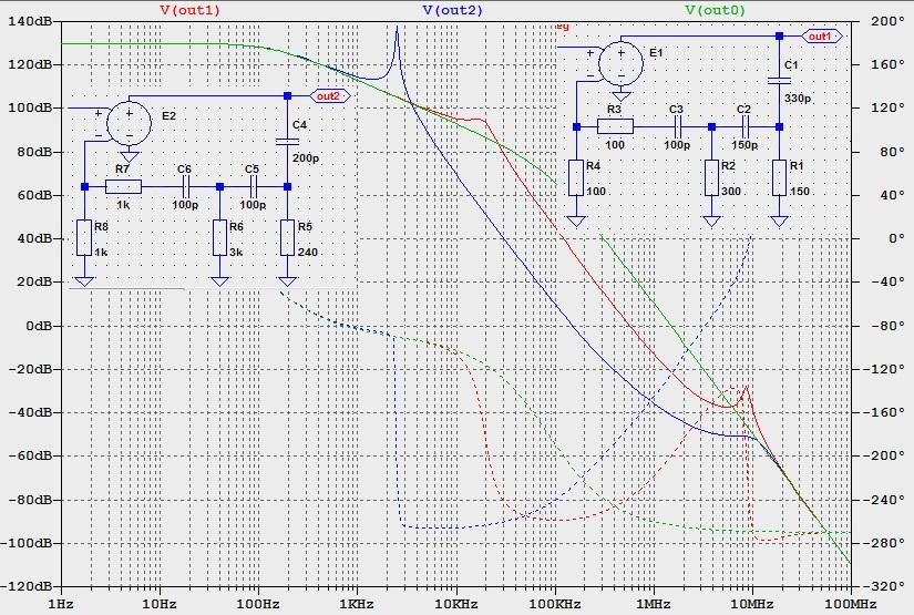

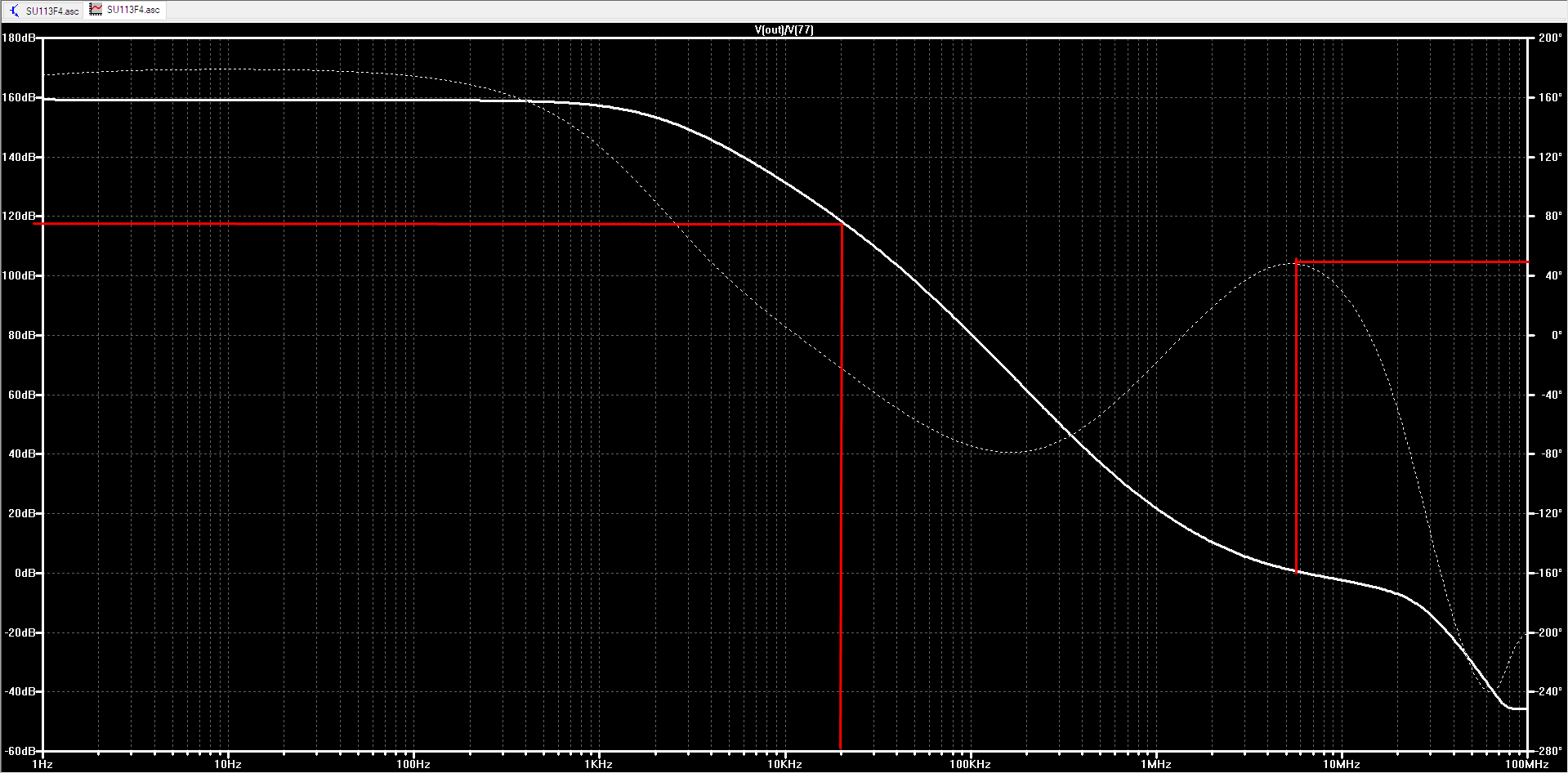

Вот графики по вашей модельке ua725.asc и добавлен график с номиналами из поста
https://ldsound.club/threads/vinil-korrektor-suxova-na-diskretnyx-ehlementax.3538/post-441488
Номиналами элементов в ОС манипулируете по принципу: "кручу верчу запутать хочу".
Вы же врёте как дышите.

в майкрокапе другой оу, еще быстрее модель
В чем суть, хоть понял?
