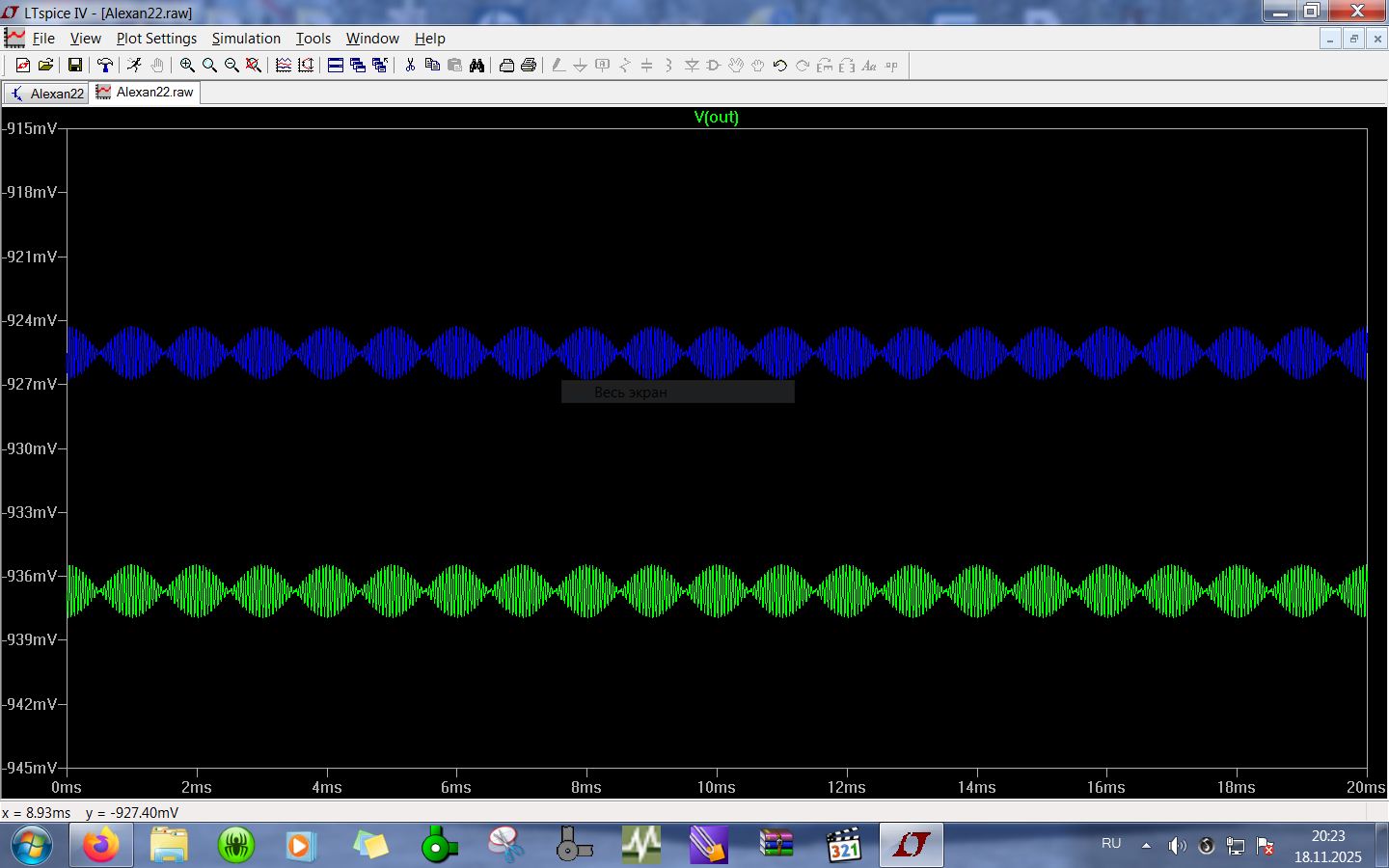

А это твой транзиент:
1763461384432-png.159524

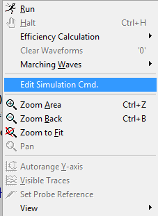

Как смотришь что нажимать.
сначала правой кнопкой мыши на пустое место чертежа.
потом выбираем вот этот эдит симулятион смд

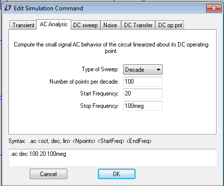

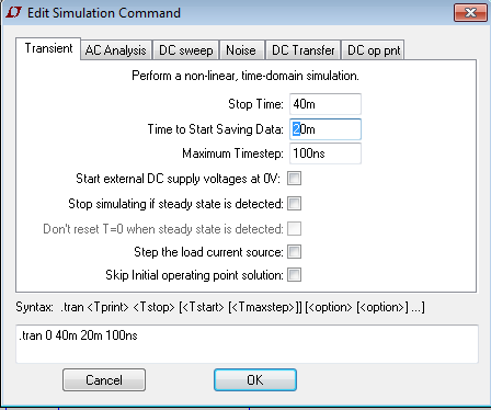

и сверху выбираешь что тебе надо, АЧХ снять- АЦ анализ, запустить рассчёт осциллятором- Транзиент.
ежели удалить двойку выделенную то будет показывать что происходит с нуля секунд, то есть сразу. чтоб не ждать, ежели у тебя возбуд там есть.

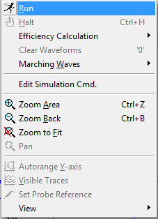

выбрал что надо, в той же менюшке по ПКМ выбирает РУН и поехали.

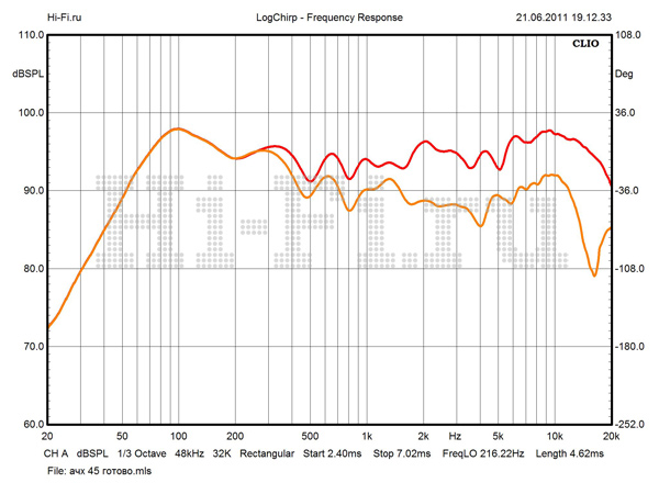

вот ачх клипш хенесси 3 ,даже тут есть что править,а у твоих все гораздо печальнее
    79.4 KB · Просмотры: 72

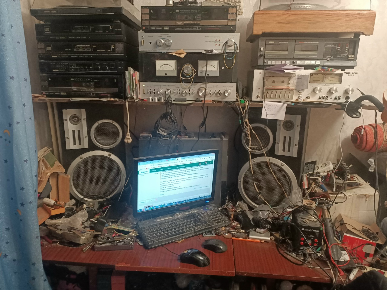

Вот акустика и усилитель,слушаю тот что со стрелочками.
  • vWtyxMsk-hYi9aNjbI85MiRUDM0x-D58RKIY6-e67UmzwG6EvZv7-Fjo9_b5Of3Cf1wDHaio2FcFyhdkAE0AeI53.jpg
    453.3 KB · Просмотры: 106
Он вообще не даёт призвуков корпуса, оттуда выходит только звук динамиков
Я сам был в шоке
мдф 20мм с распорками дубовыми тоже хорошо звучит,можно еще рубероидом толстым изнутри оклеить
а вот дсп и фанера звенят как колокол не стоит их применять
еще очень хорошо две мдф 10мм а между ними мягкая прокладка стягиваются шурупами в шахматном порядке
