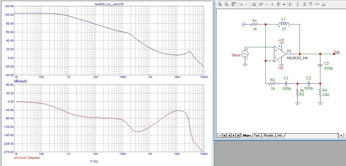

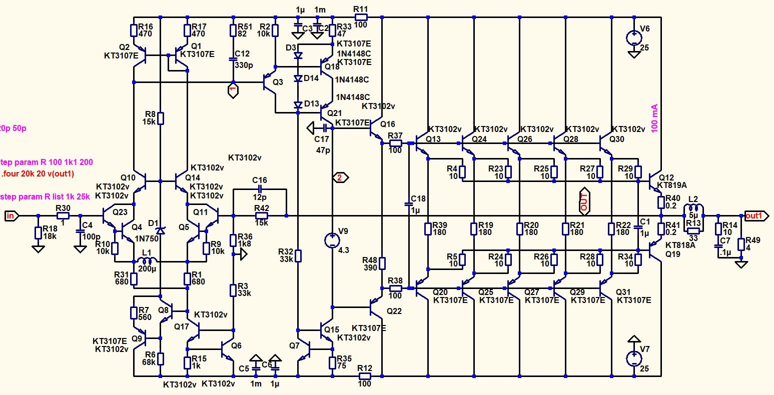

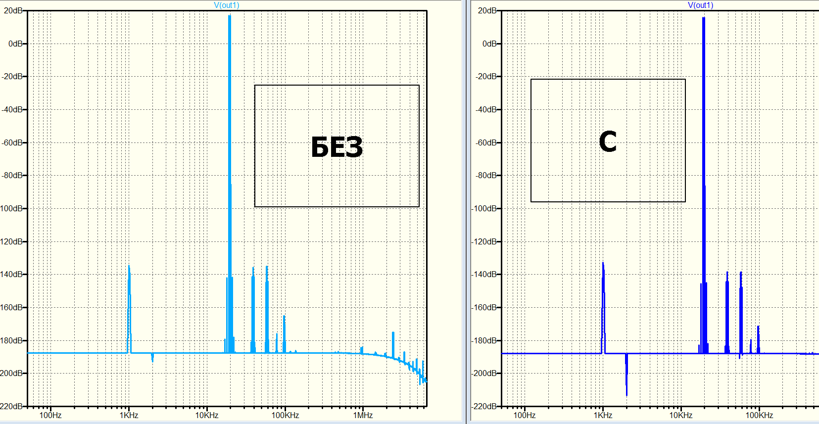

в майкрокапе другой оу, еще быстрее модель
вот и у меня не получилось соответствие выложенному вами
графику из поста
https://ldsound.club/threads/vinil-korrektor-suxova-na-diskretnyx-ehlementax.3538/post-441488
где "опять накрутили".
В вашем проекте - полное совпадение с данным рисунком и расхождение с тем что вы выкладывали ранее.
никак увы. я не нашел.

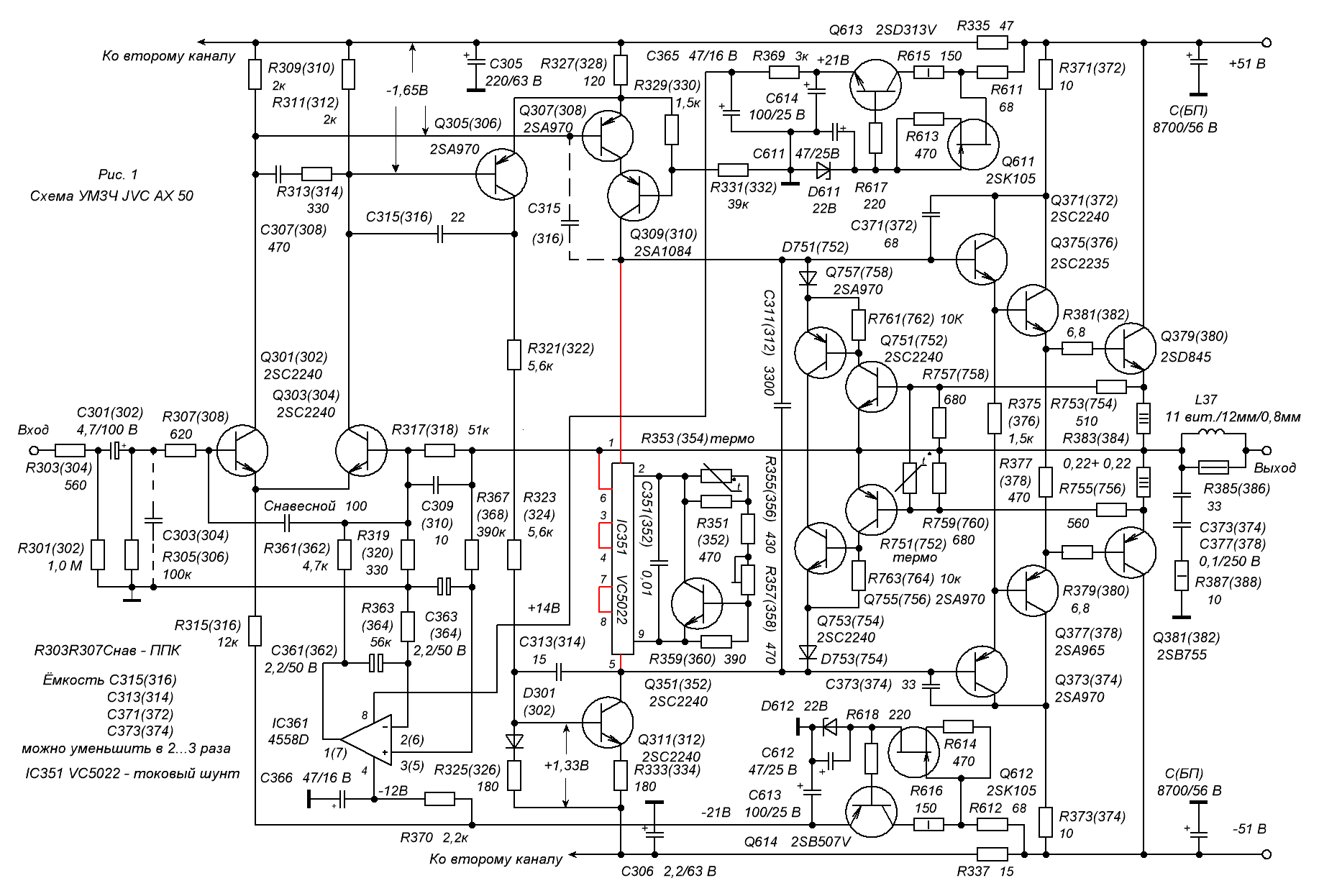

Плохая связь шина-общий. Тогда конденсаторы Скб образуют миллеровскую ООС и повышают устойчивость. Иногда даже специально вводят резисторы в коллекторы 1-2кВК, чтобы этого полезного небольшого Миллера усилить.
Реверс-инжиниринг.

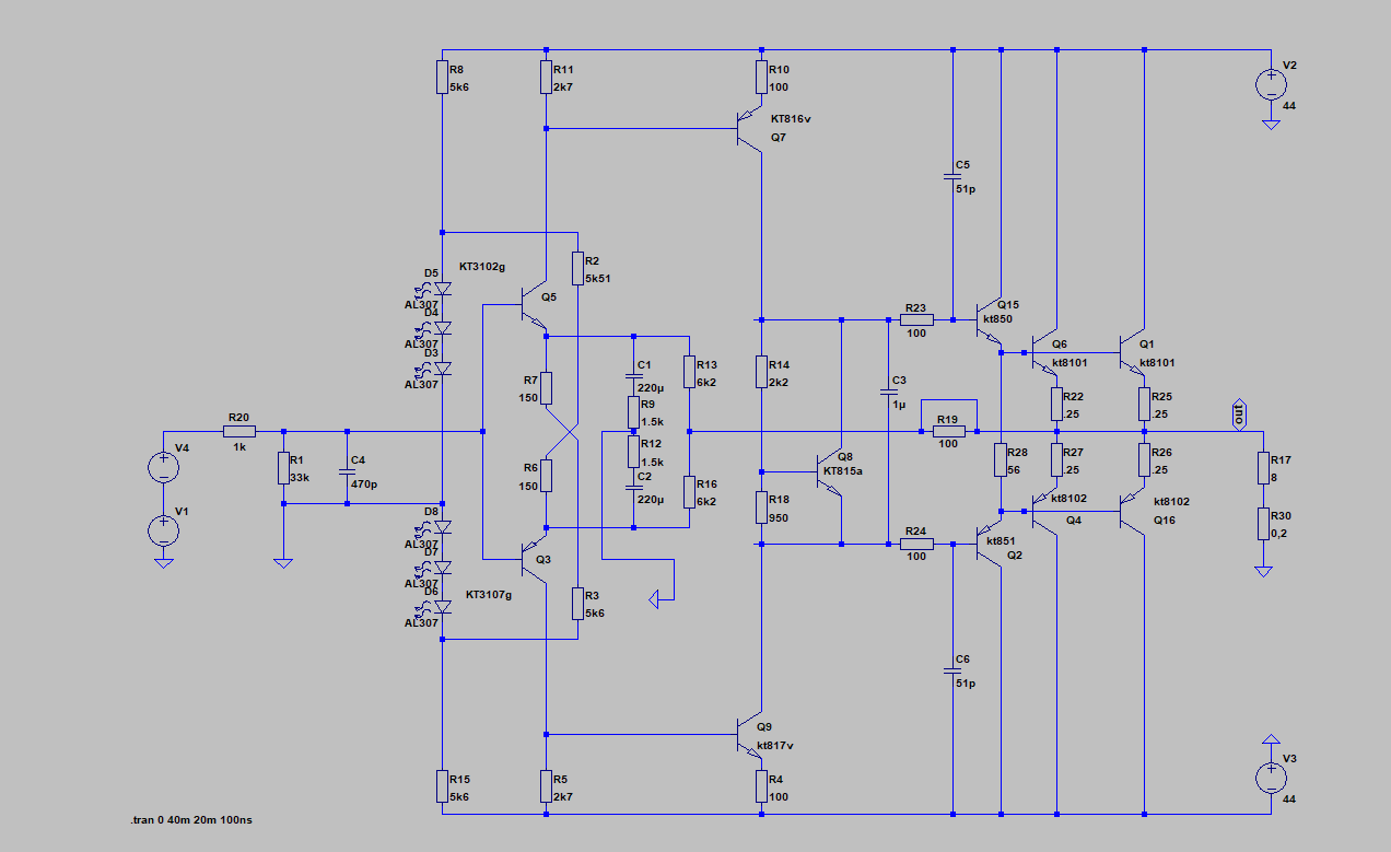

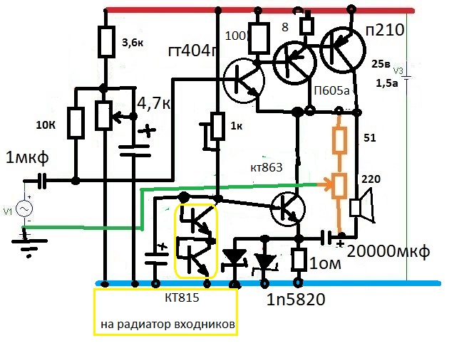

Во- первых, это НЕ инвертор. Я собираю только чистые /полные инверторы ( Л.Зуев, СЛ - 99, ФМ -50 )
Это принципиально. ООС должна работать непосредственно с исходным входным сигналом, это позволяет только полный инвертор. Ваша схема НЕ инвертор
Во-вторых, здесь НЕ короткий тракт, и это тоже принципиально.
Должен быть только один каскад УН,но кол-во транзисторов - не ограничено
Почему я такой упрямый со своим КТ ?
Да потому что я никогда не гнался за супер детализированным звуком, которого вы добиваетесь в своих схемах.
Мне главное что бы усилитель звучал чисто, без искажений, на всём диапазоне мощности, но не обязательно сверхдетально
Короткий тракт это позволяет. Ну и к тому же он проще в настройке, не требует осцилла и генератора, и надёжней
По моему, это достаточно весомые аргументы, что бы им заниматься
Если бы вы нашли в себе интерес выжать максимум линейности и качества из короткого тракта, мы могли бы и посотрудничать
Q10,Q14,Q8.Q9 D1R6R7R8 можно выбросить без ухудшения параметров
паровоз из 3102\3107 в тройке заменить на пару 5401\5551или вд139\140 стоит копейки,гораздо меньше паразитных реактивностей монтажа
Зря Вы полевые "транзитроны" со счетов списываете. На вход их в виде ДК, в паре с биполяризованными транзитронами и звук сам придëт к Вам
Не знаю, в чем прикол полевиков,особенно в ДК, но я за линейность, и чем менее окрашенный звук на выходе , тем меньше проблем в общем и целом
Я ещё в перспективе,может попробую мощные полевики на выход, просто пока их нет под рукой, хотя меня и на БТ звук устраивает, но на входе пока не вижу в них никакого смысла
Тем более что у меня короткий тракт, и я не люблю диффкаскады в звуке
Паровоз из 3102/07 это мой прикол
Просто у меня их много, и я решил делать из них драйверы
Они быстрые
Вроде неплохо звучит на них
Да, кстати. КТ814/815 НЕдопустимы ни в одном каскаде усилителя, кроме выходного - выходниками.
Только ВЧ-транзисторы везде, кроме последнего каскада ВК.
Иначе никаких параметров не снять: мартышкин труд, напрасные хлопоты.
Не знаю, но я ставил 814/15 в УН, нормально звучит, не хуже чем с быстрыми
А вот в драйвере 814,15 звук немного мылится
Как выходники я тоже хочу их попробовать,но нужно накопить,что бы ставить штук по 6 - 8 в параллель
Пробовал вместо двух 819, четыре 817 в параллель, нормально звучит, но наверное нужно штук 6 - 8

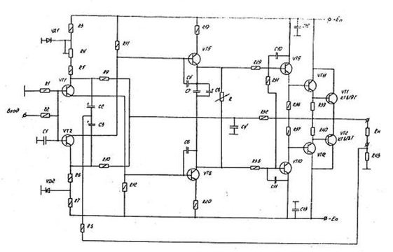

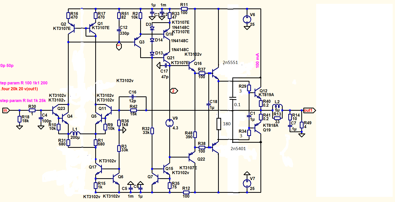

Вот скелет симметричного усилителя номиналы можете подобрать и рассчитать,деталей немного,можно сделать и проверить в железе.
    32.3 KB · Просмотры: 84
    81.6 KB · Просмотры: 71
да не дает оно ничего,там размах куриный,каскод только в уне нужен,можешь в симуле сравнить интерморды одинаковые будут,лучше антиклип прикрутить ,чем проще тем лучше для повторения
ЗЫ каскод на входе нужен только если супербета транзисторы низковольтные в дифф ставить
R37 R40 убрать оставить по одному резистору между базами и отцепить от выхода,два резистора меньше и быстрее разряд паразитных емкостей при переключении плеч
всё это хорошо выглядит пока на входе не окажется РГ. и тогда будет понятно нахрена там следящий каскод стоит.

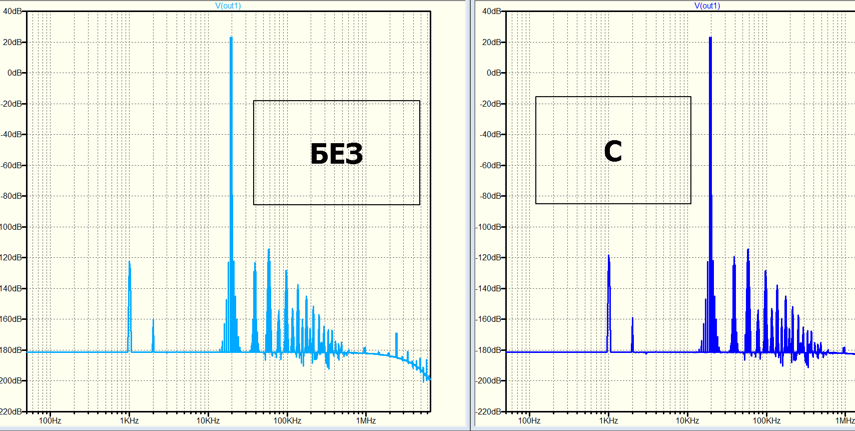

Добавка дифа посредине даёт выигрыш усиления 4,9 дБ, или 1,75 раза.
1763899184062-png.160523
Дело в том, что Т5Т6 - это полноценный дифкаскад и в эмиттерах его - полноценный генератор тока И2 на транзисторе-двух. И потратить 4 транзистора за выигрыш по усилению в 1,75 раза может только наглухо отбитое на всю голову мракобесное существо.

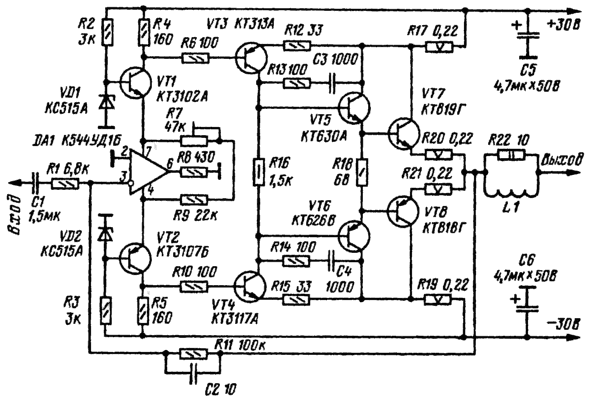

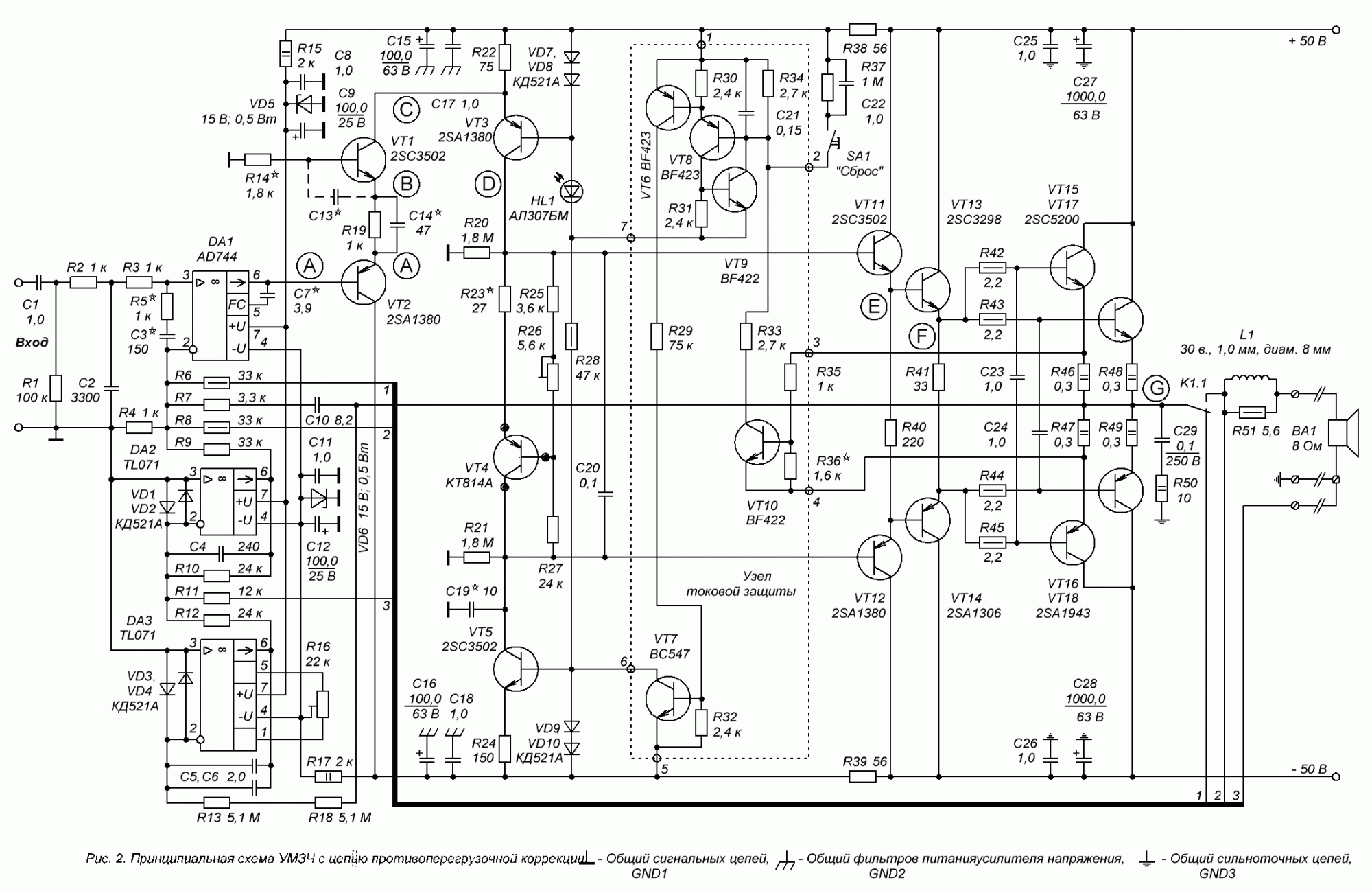

Основным требованием при проектировании усилителя была полная симметрия конструкции. Это было в значительной степени достигнуто во всех секциях, линии и усилителя мощности. Истинная симметрия особенно важна в каскаде усилителя мощности, который работает с большими сигнальными токами, чтобы обеспечить стабильное изображение и точные сигналы локализации.
ОУ нагружен на низкоомную нагрузку (R8 430 Ом).
В результате ток потребления по шинам питания пропорционален выходному напряжению ОУ. (в основном току через R8, тк остальные внутренности ОУ потребляют гораздо меньший (почти неизменный ток) )
Транзисторы по питанию Т1 Т2 включены по схеме с ОБ.
Ток через транзисторы меняется и на R4 R5 выделяется сигнал, усиливаемый далее как обычно.
Такое снятие сигнала с ОУ позволяет получить очень высокие скоростные характеристики, тк почти нет изменения напряжения (меняется только ток ) на выходе ОУ.
Потому нет перезаряда паразитных емкостей транзисторов..
Таким образом достигается широкая полоса и высокая скорость нарастания выходного напряжения.
    34 KB · Просмотры: 79
