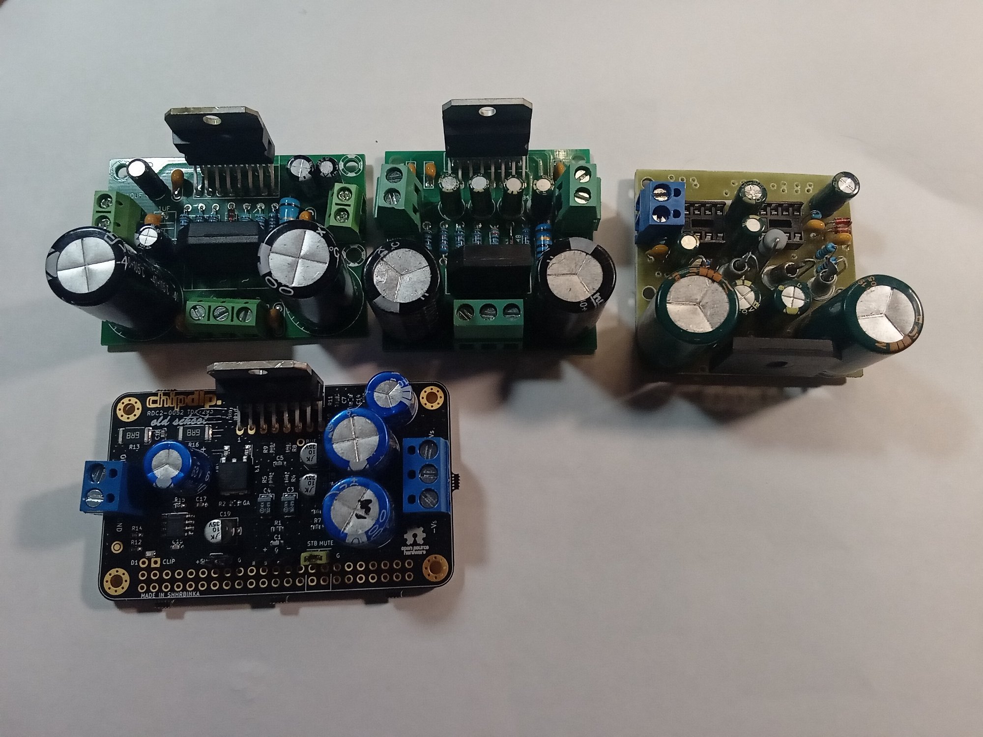

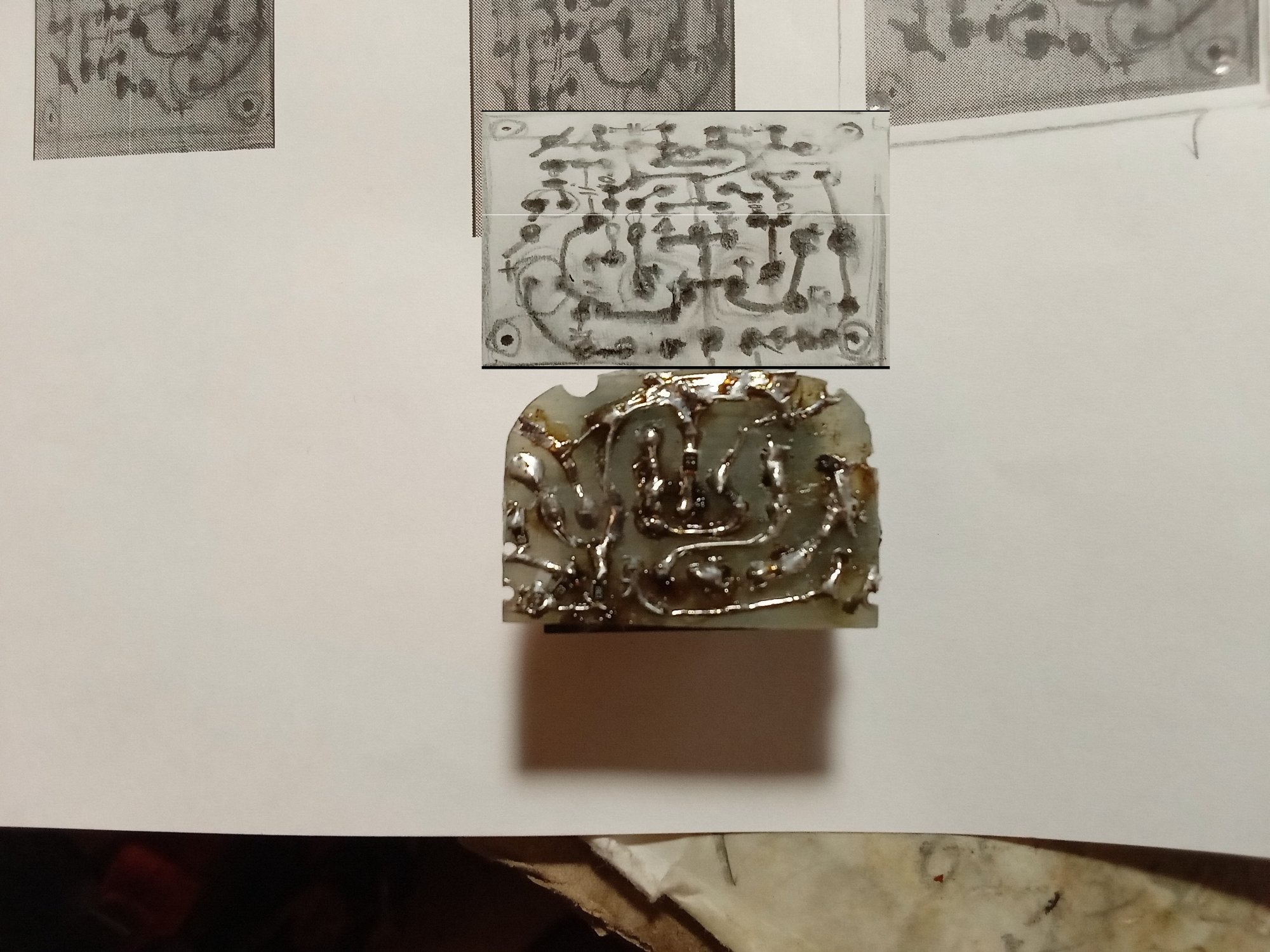

Сделал два варианта печаток Лихорадки. Вот так выглядит один из вариантов под 7294(3). Попробую обе микросхемы.
Сделал это хорошо.) Но вот технологию конечно надо бы подтянуть.
У меня интерес в плане работоспособности такой схемы с 7294. С 7293 как бы больше вероятность успеха. Если заработает, ,доработаю плату под лут.
схема должна быть с технологическим запасом по фазе
Схема - да. Это выражается в возможности подбора этого запаса. А вот ИМС может быть с разбросом фед, и схема это предусматривает.
АЧХ ИМС примерно одинаковые. Так что, даже если, гипотетически, но с ненулевой вероятностью, свистнет, всегда можно её настроить.
Я специально проверял РУБЕЖ на разбросы частот полюсов 3886, всегда можно настроить коррекцию именно на разбросанный экземпляр.
Тут то же самое.

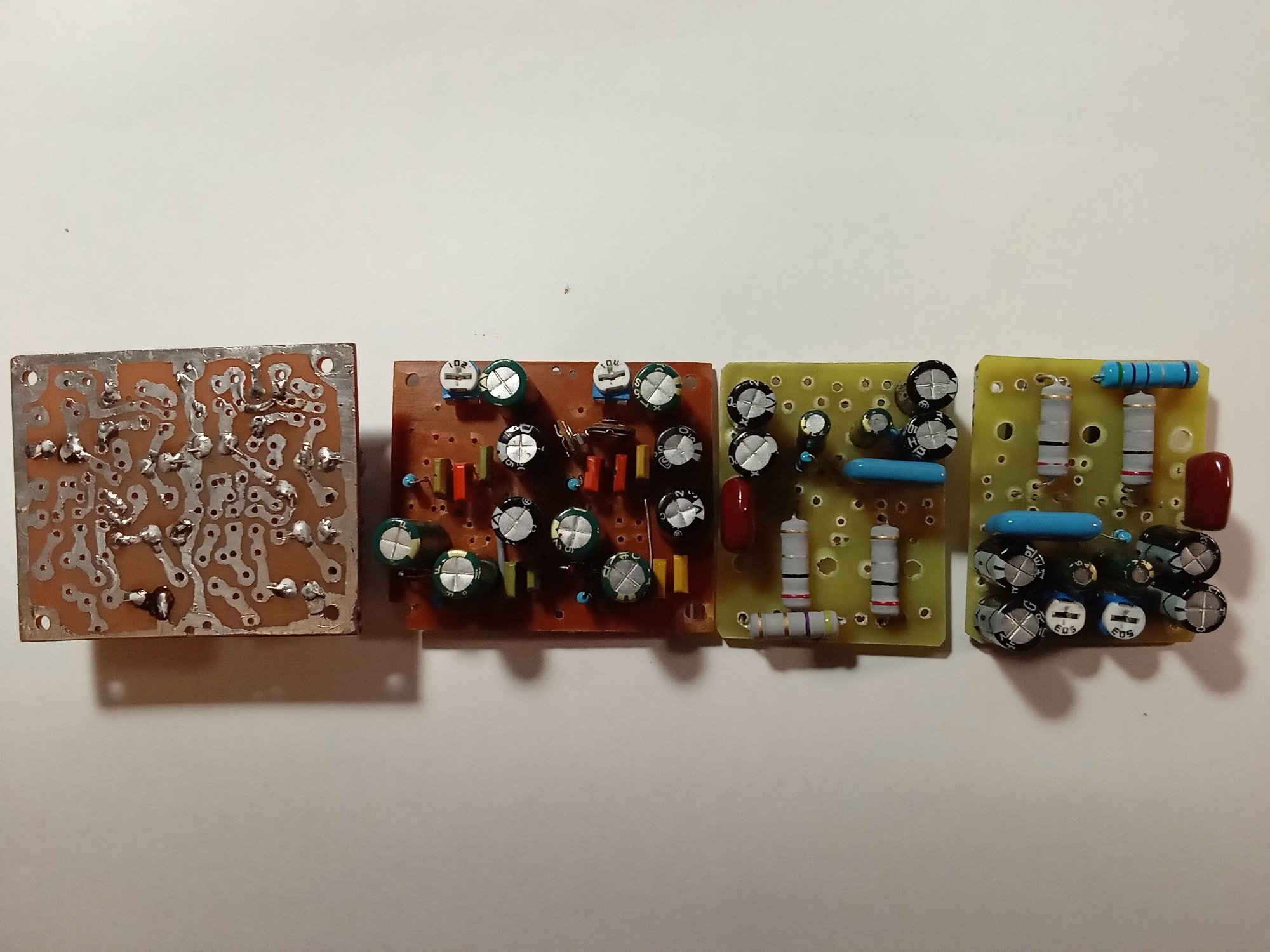

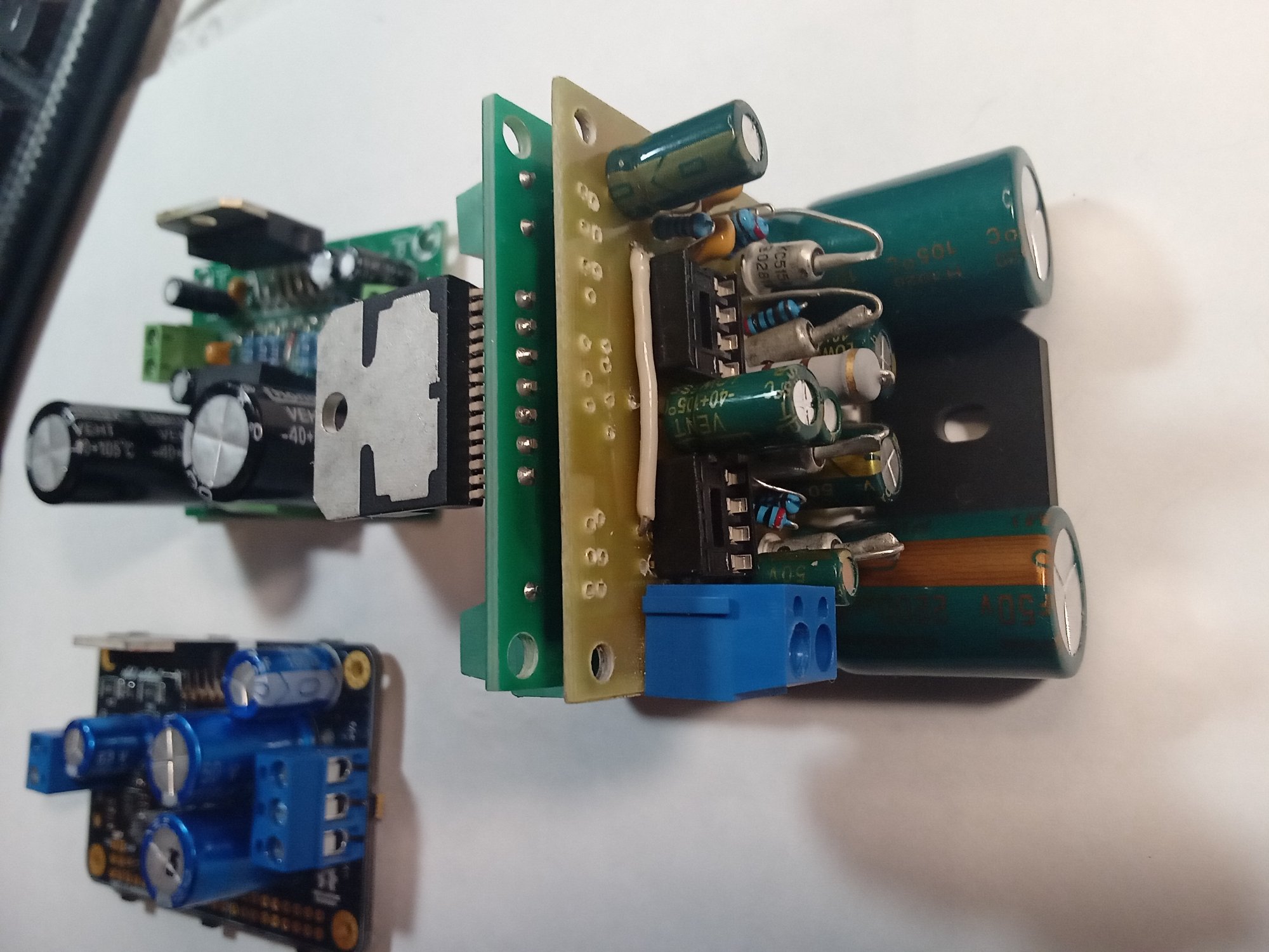

Я всегда ставил цепь Цобеля. Без неё был возбуд. Спаял версию на 7294 ( 45х33мм). На этой плате можно будет устанвливать и SMD элементы и надо доработать печать - были ошибки. Добавил еще пару электролитов в параллель к стабилитронам по 15В. Думаю хуже не будет.
Завтра буду настраивать, сегодня уже устал.

и на клипе не забудьте посмотреть ее ,шипов нет
купи маркер специальный для печатных плат есть 0,5 0,75,1,0 2,0мм
И как они в целом? Лучше обычных перманентных? А то мне как-то не довелось испытать "специальные", а простые дают сомнительный результат- местами протравливалось все равно, видимо слой не очень ложился.
Платы маленькие. Когда они просто лежат на столе не получится рисовать, а держать их в руках четко не получается пальцами только с торцов, чтобы не размазать краску на плате. Нужна какая-то специальная струбцина или можно прикрутить маленькую плату винтиками или малентькими шурупами к большой удобной подложке - устойчивого стола. Это я только сейчас допетрил.
Спасибо за наводку на изобретение.smile_30
А маркеры - ручки и карандаши, это все подделка, даже за 500 руб. купорос их растворяет.
За настойчивость отлично! За культуру производства неут. Самому приятно с таким работать? Просто помню вы писали что и продаете еще свои поделия.
Ой бл...ь. Извините, вырвалось.
А в чем вопрос? Я же уже объяснял, что НИОКР у меня на дому - это грубые, оперативные поделки с минимальными затратами на пратах с геометрий - близко к финальному образцу. Что тут еще пояснять, я даже и не знаю.
