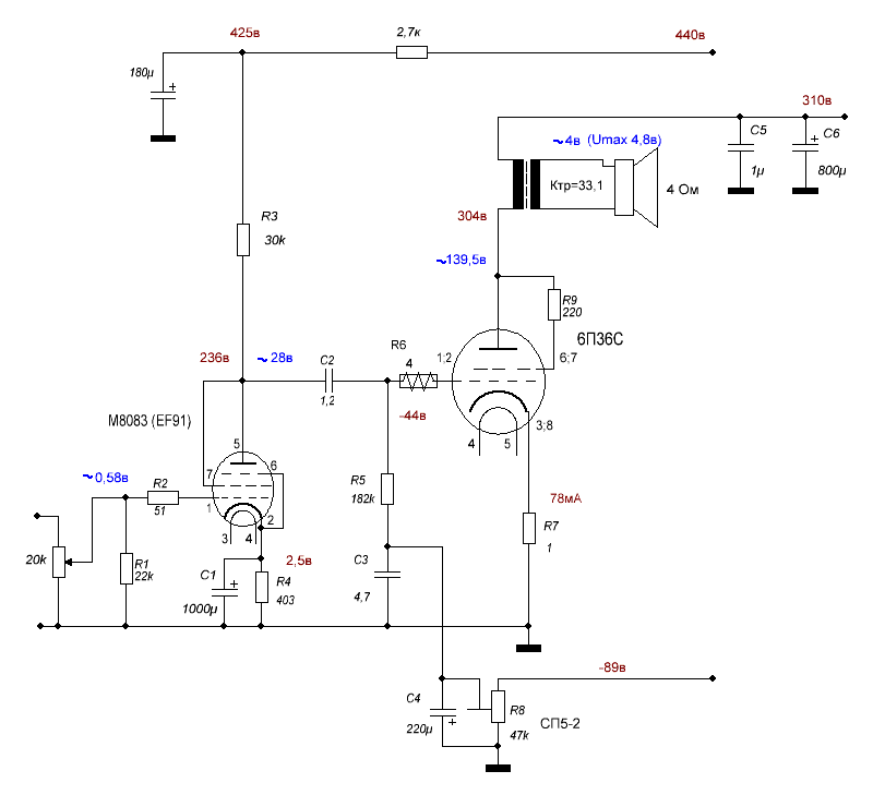

Очень благодарен за Вашисоветв по использованию в качестве выходной лампы 6П36С, для реализации моего желания собрать однотакт на мощность 4-5Вт. Пока собрал макет одного канала, в качестве драйвера используя два триода лампы 6н8с, а в качестве выходного трансформатора используя приобретенный в Питере ТВЗ-100SE-3.5к-М6. Вдохновляет что легко макет выдает 5-ть Вт, да и уровень гармоник при этом в выходном сигнале как мне кажется вполне приемлемый. По звучанию для моего слухового восприятия этот макет конечно обыграл, прежний мой макет с выходной лампой 6п43, прежде всего по динамическому диапазону, это уж точно. С удовольствием на нем прослушал диск Андреа Бочелли. По ясности звука пока не совсем мне понятно...АС мне конечно срочно надо доделать на уже полученных китайских широкополосниках.

Я пока в макете для лампы 6п36с применил схему смещения автофиксацией, как из Вашего опыта это совсем не по Фэншую, В Вашем варианте усилителя на лампах 6п36 используется фиксированное смещения, ха годы эксплуатации этого усилителя, часто ли Вы подстраивали напряжение смещения.....

Поздравляю! 36-е отличные лампы! Причем Ульяны и Светланы ведут себя очень стабильно с фиксированным смещением. Звук просто бомба! Если сильно мощность не задирать, при 20-22 Вт на аноде плюс сетка, можно не чаще раза в год в него заглядывать.
П.с.: сильно б/у не стоит использовать, были случаи искрения внутри электродной системы.

После первого года один раз подстроил, и то для вида, можно было и не трогать. Стабильные очень.

Если в подарок, конечно делайте автосмещение, лампочка весьма "басовитая", так что со звуком будет все Ок!
По режимам на схеме вроде все красиво. Самм щас слушаю 6п13с с автосмещением. Правда вот немного смущают выходники с активным 190 Ом.... Но не криминально.

Ну т.е у Вас драйвер обеспечивает коэффициент усиления по напряжению порядка 20, а на входе сигнал раскачивает звуковая карта...Я же вот наверное все же с коэффициент усиления драйвера сильно перебарщиваю... 0,3В на входе амплитуда, а на выходе канала уже максимальная мощность... Явно не под современные стандарты предварительных усилителей...
Не симметрировали выходной каскад и сам драйвер? Просто включили и слушаете?
Не могли бы более подробно рассказать про симмитрирование. Вы наверное имеете в виду что ограничение верхушек синусоиды выходного каскада при перегрузке сигналом драйвера долго быть идентичными..
Это -раз. И верно. А два- симметрировать сам драйвер на выдернутой выходной лампе, чтобы не обрезала сигнал драйвера своей сеткой при перегрузке. Тогда обе части пазла складываются в одну картину. Звуковую. И спектр самый чистый.

Не знаю как остальные, я интуитивно ищу 6 дБ запаса в драйвере, минимум. Кое кто вообще клиппинга не допускает, просто загрубив чутье))

Схема с апа, не моя, не могу вспомнить...
На еф91 делал драйвер для 2а3, тоже с пит. +550в, хорошая лампочка.
Еще хороша 6с7б

А вот все же если автосмещение применять чтобы хоть как то приблизиться к показателям с фиксированным смещением надо в катоды выходных ламп просто с запасом электролиты ставить, и плюс неполярные...

Хороший электролит в катод, К50-24, К50-29, ЭГЦ, Сименс Ал-Элко и проч. Емкость от 470мкф
Предварительно проверить на утечку, отформовать, иногда до суток для ЭГЦ, РОЭ, Филипс

Юра, мне кажется Семёрочка качнет и в резистивным каскаде 36-ю, у меня режим был 420 Вольт анодного, 47 кОм в аноде и 430 Ом в катоде, без шунтирующей ёмкости, при 1,5 водном амплитуда на выходе 40 вольт(если не запамятовал), качает 6п31с, R сеточное 120 кОм.

Если хотите одним баллоном качнуть, то посмотрите ТВ лампы пальчиковые, комбинированные, типа 6DE7, к примеру, их там много разных выпускалось. Получите и входной триод и выходной, весьма линейные причем. Вот ею и качать все, что угодно. Даже на транс нагрузить можно, внутреннее не высокое.

Так что 6П36С требует от драйвера низкого выходного сопротивления, т.к от сетки на землю лучше ставить 100-150 кОм, тогда может мне всеже попробовать СРПП на 6н8с, эти лампы у меня есть благо ....да и 6н23п есть

Хочу отговорить от 23, мне ни разу не удалось получить низкую 3-ю гармонику от них. Может не везло, но и импорт весьма похож в этом плане.

Да, Дмитрий, импортных лампочек много интересных. А 36-ю можно ведь при наличии МКТ и нашими пентодами в триодном включении легко качнуть. Я делал 6п42с через МКТ 6ж43п-е, звук супер, но иногда хочется и попроще))
