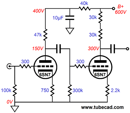

вот прекрасный драйвер.... даже можно сказать шикарно играющий , и лампа 6н8с не дифицит никак .
разделительные конденсаторы я ставил 0.33мкф/.
причем первая схема это готовый SE на 6с41с ...причем хотите , ставьте генератор тока (рис 3 берете половину или подбираете задающие резисторы), хотите кипятильник...или вообще как обычно - кипятильник в катод , а трансформатор в анод
если 6э5п принципиально то у Тореса есть схема (вторая), где 6э5п в ультралинейном включении
    29.5 KB · Просмотры: 340
    226.3 KB · Просмотры: 332
    7.5 KB · Просмотры: 313

Сильно неудобная эта 6с41с с её конским смещением, низким анодным и конским же током анода. Продавить 100вольт смещения может разве что драйвер от ДЖона Бруски с питанием не менее 500 вольт. А значит, делаем питание U -2U по варианту в приложении или от вторички со средней точкой, мостом и двумя выходными напряжениями, 250 и 500в.
