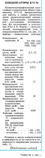

Спасибо за советы! С лампами действительно все по другому, просто заменил конденсатор между каскадами К73-16 на К42У-2 и вот басы... и звук другой...
6,373
6,565
237
Да, лампы чувствительны к кондесаторам и другой эзотерике, но вот хорошо ли это...
Нередко именно высокие входные сопротивления вызывают капризы с типом деталей...
Вопрос, надеюсь, не обидный.
А на какое напряжение был К73-16 ?

К73-16 был на 400В 0,22 мкФ, сначала поменял на К40У-9 0, 47мкФ не понравилась замена, а вот когда поставил К42У-2 стало лучше всего...

К42У-2 отличная штука. Имея небольшую утечку, способны вывести лампу на лучшую по звуку точку. Если анод не порозовеет. Но не все из них на это способны.
Большая часть совершенно неотличимы от любых других исправных и подходящих.
Ввести себя в предубеждение очень легко, а вывести, что спрыгнуть с героиновой иглы.
Конденсаторный "холивар" для потребителей глупая штука, а производителям "брендов" набивает мошну потуже.
Это у К42 небольшая утечка? Выкинул коробку этой дряни и не жалею. Ставил их только в питание, для очистки совести. Бумажка внутри, с напылением алюминия. Бумажка сухая, без следов масла.

Этих К42У-2, новых, в упаковке, выбросил на помойку кучу, утечка дикая...
Та импортные именитые и брендовые не так давно курочили же, тоже сухие, без масла на бумажном бутерброде. И что, они стали менее брендовыми?
По утечке К42У-2 хотелось бы цифры, а не эмоции.
Вот возьмут, и будут они работать на постоянной основе у Александра Рудикова.
Мы не знаем, какие именно К42У-2 он поставил.

Я же и курочил, когда из одного Йенсена на 10мкф нужно было сделать два по 4 мкф. Там внутри почти что к42, только не напыление а фольга тонкая. И бумага в масле, но без масла.
Зато как удобно. Купил- докажи, что внутри масла нет, причем, не вскрывая кондера. А вскрыл- какие к нам претензии, если вскрыто, ты же сам его оттуда и слил.

По паспорту герметизированные К42У-2 хранятся 10 лет, после чего у них сопротивление вывод-вывод нормируется не ниже 1500 МОм, но только для тех, чья ёмкость ниже 0,1 мкФ и напряжение больше 160 В. Из всех отечественных металло-бумажных это самый лучший показатель.
У бумаго-фольговых герметичных К40У-9 - 15 лет, 12000 МОм, до ёмкости 0,22 мкФ.
Негерметизировные К73-16 - 15 лет хранения, 100 МОм вывод-вывод, независимо от ёмкости, для номинальных напряжений свыше 63 В.
Герметизированные К73П-2 - 12 лет хранения, не ниже 8000 МОм вывод-вывод, для всех ёмкостей и напряжений.
26,065
12,162
Проверить К42 на утечку в реальной проверочной схемке от Робертовича и в принципе можно ставить в схему, ежели звук радует.
У К73-16 по данным не так
