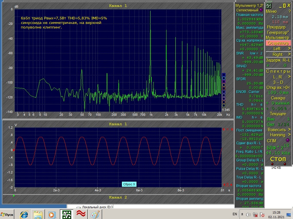

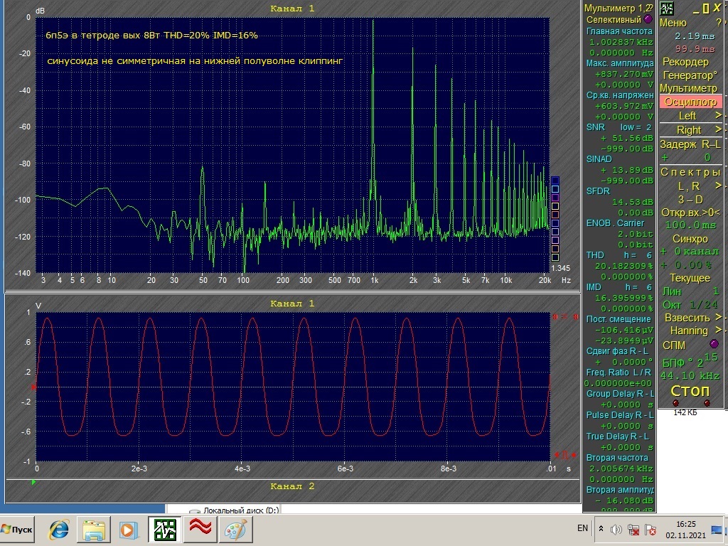

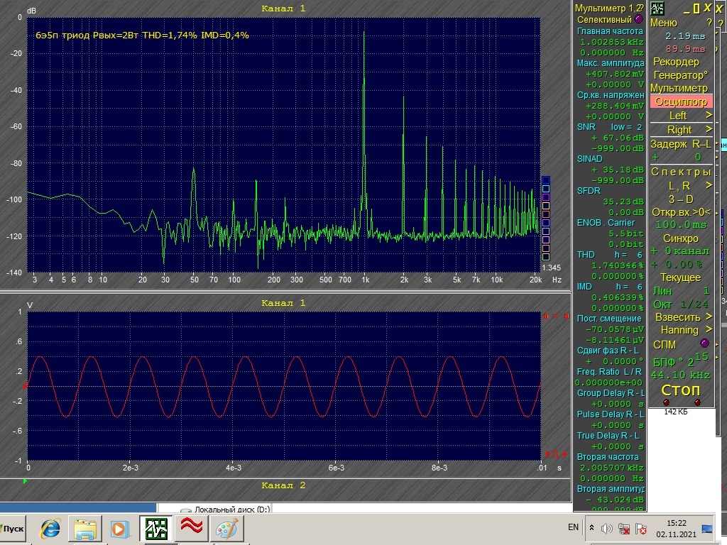

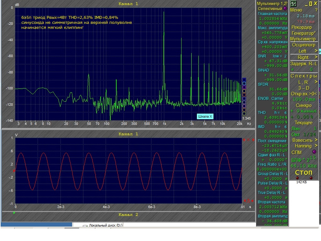

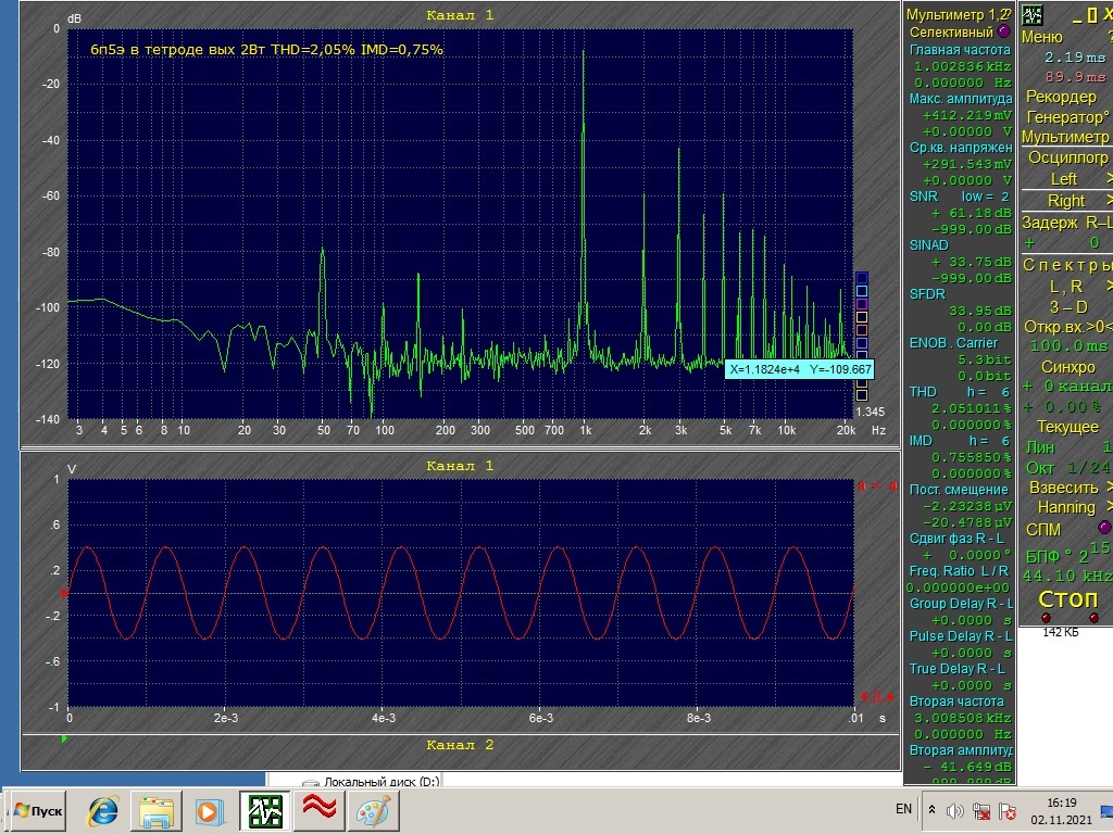

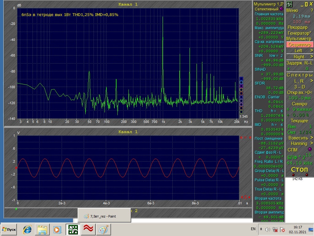

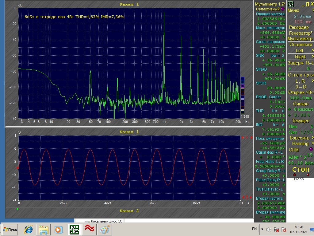

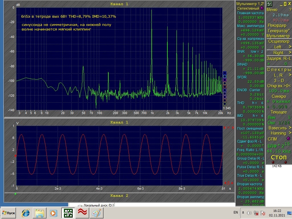

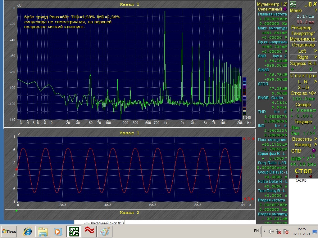

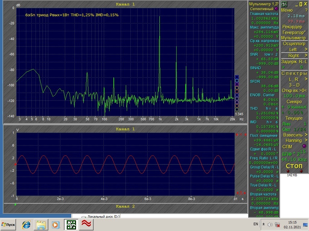

Как и обещал представляю характеристики первой схемы( классической) в этой теме. Сразу говорю сделано на макете разница от представленной схемы: питание 285В в место 300В, меж каскадный кондер К78-2 0,056мкФ (полоса16Гц) вместо 0,22мкФ (полоса 4Гц )
Лампа 6Э5П включена триодом.
Лампа 6Э5П включена тетродом.

Не совсем понял почему в одно случаи клиппинг на верхней полуволне, а другом на нижней? Прослушал в триодном включении. Понравился звук хороший низ, середина и высокие всё на месте.
Посмотреть вложение 24592Посмотреть вложение 24593Посмотреть вложение 24594Посмотреть вложение 24595Посмотреть вложение 24596
Посмотреть вложение 24597Посмотреть вложение 24598Посмотреть вложение 24599Посмотреть вложение 24600Посмотреть вложение 24601
6Э5П В ТРИОДЕ. На 1 ватте шикарно, минус 40 вторая, минус 65 третья, минус 80 четвертая. Дальше рост высших гармоник с мощностью, а гармоники низкого порядка меняются мало, триодный спад сохраняется.
В пентоде все резко отвратительнее с первого ватта, торчит третья выше второй, зову это "спектр с пузом" С ростом мощности картина гадится все сильнее. Пузо сглаживается, но не уходит. Пентод он и есть пентод.
Балансировать надо оба включения. Простым перетыком не получится. На нагрузку по-разному реагирует лампа.
6Э5П в триоде для меня роскошно звучит. Правда, особо звучные лампы делались в 50-е годы. Новоделы из 90-х уже в гвоздях из нечетных гармоник даже в триоде.

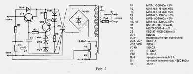

Нашел на просторах инета схему того же автора что и в теме под номером два. Похоже по мотивам выше упомянутой только PP они даже похоже.
Технические характеристики
Номинальная выходная мощность, Вт .................. 50
Полоса усиливаемых частот, Гц, по уровню-3 дБ ..... 20...20000
Сопротивление нагрузки, Ом ....... 8
Коэффициент нелинейных искажений, % (f = 1 кГц, Рном = 50 Вт) ...... 1
Чувствительность, В ...... 0,8.
Принципиальная схема

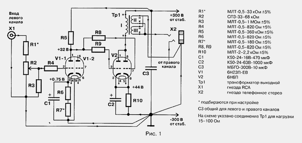

Предложу Tesla E88CC Gold pin есть в запасе комплект (зип) из четырёх ламп, держал для уся головных телефонов по схеме С. Куниловского почти всё собрал...
Может кому и надобно цена за лампу 1500руб.
Усилитель для наушников Куниловского.gifУсилитель наушников Куниловского БП.gif
Не путайте 808 и 88. Это даже не две большие, а четыре очень большие разницы.
Кстати, наша красотка 6Н23П-ЕВ нахлобучивает по звуку всю эту визгливую шайку 88-х.
