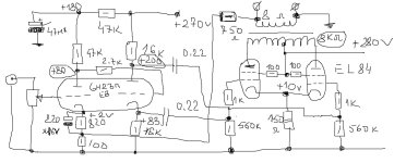

Приветствую коллеги и соратники. Сразу к теме, попались выходники ТВТ-24. Приобрел к ним печатную плату, собрал макет... Работает, но СЕ от ригонды нахлабучивает, этот по полной. Низы глубже, насыщеннее, объёмнее. Диван дрожит и стена капитальная. Звук от РР напоминает транзисторный, плоский и не выразительный. Подключил в триодном режиме. Выбросил конденсаторы катодные, стало лучше, но не то. В чём проблема? Заменить решил по причине недостатка высоких, получил ровную середину(. Лампы ставил 6П14П-К , затем заменил на 6П18П, лучше, но не очень(

вОТ МОЯ СХЕМКА на 6п14п, в ней примемен проверенный вариант ФИ для ламп с невысоким смещением.

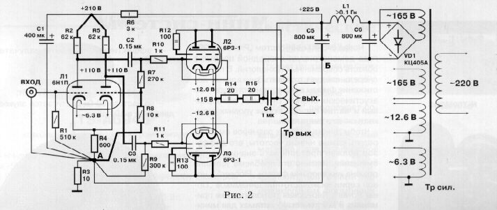

Схема такая

6Н1П не катит, анодное мало. Простая 6н23п из телека будет работать, но возможны скрипы. трески, скрежет, шум и прочие помехи, как повезет. 6Н24П или 6Н14П лучше будут.

Для 6Н24П или 6Н14П печатную плату надо корректировать,( есть 6Н16Б и 6Н16Б-И. Может их попробовать? Впаять в плату?
23,300
10,738
6н16б дрянь в звуке. То же что и 6н5п, ВАХИ одинаковые, звук тоже. Серятина унылая .
6Н24П идентична по ВАХам 6н23п, просто перегородка заварена на сетку, под каскод. Не влияет ни на что особо.

А питание повысить трудно?
13 Окт 2019
5,520
1,604
107
67
Свердловкая обл.
Можно и удвоить, только ЗА.
И выкиньте С4, С5, С6 за ненадобностью...

Лучший ,как показалось, звук выдали EL84 от TESLA . Такой же точно конструктив в виде 8-гранного анода с одной узкой прорезью имеют и наши военки то ли К то ли ЕВ.
В Покемоне с 400-в питанием Теслы отпахали несколько лет безупречно. Тогда как венгерские разорвало в клочки.
С5 С6 прицепить к катодам, балансировку выходных ламп оставить, чтобы можно было неидеальные лампы заставить работать.
6П18 п просит смещения вдвое выше. Перетыком её ставить аморально. Если увеличить катодные резисторы- то можно.
