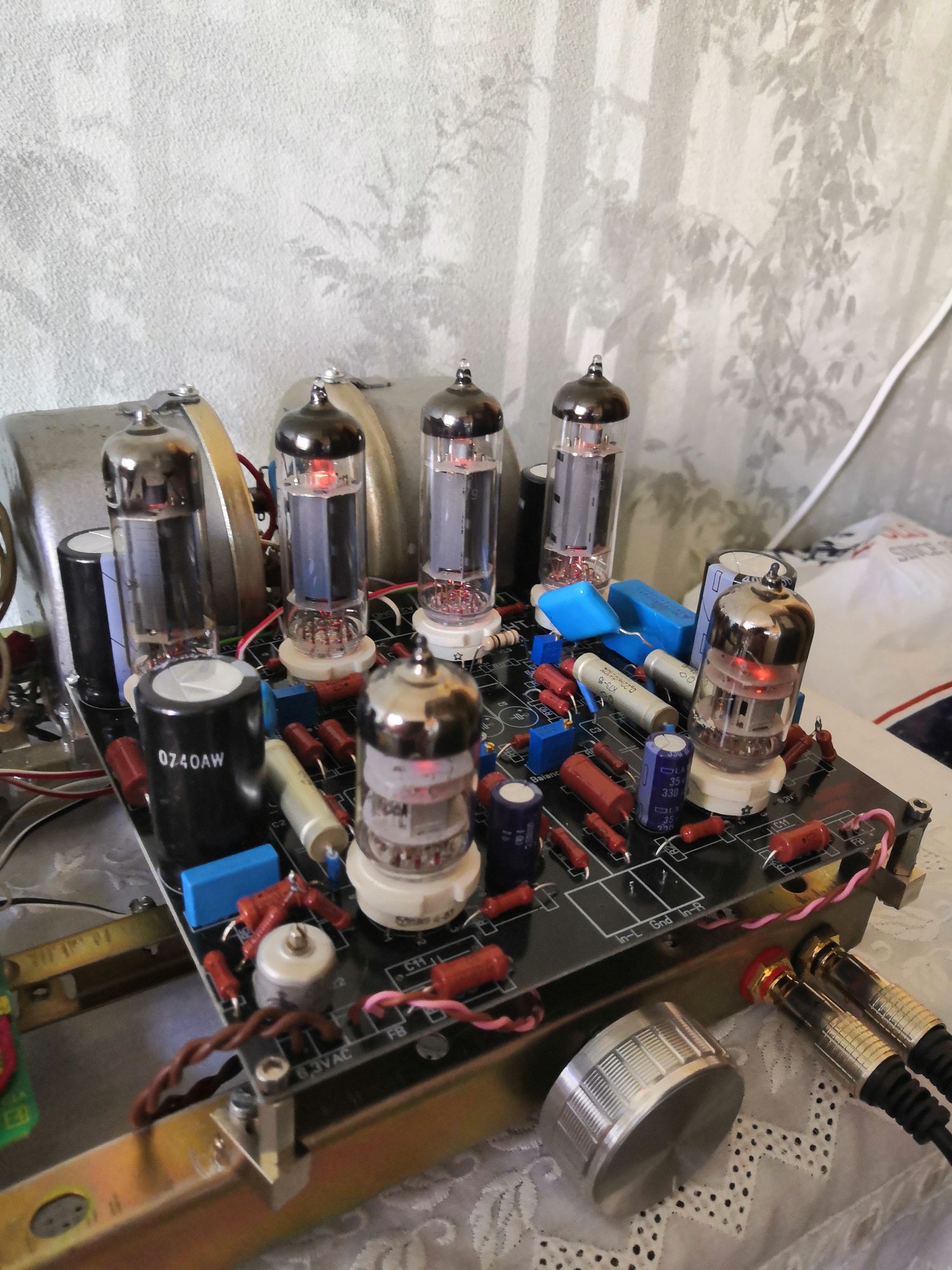

Приветствую коллеги и соратники. Сразу к теме, попались выходники ТВТ-24. Приобрел к ним печатную плату, собрал макет... Работает, но СЕ от ригонды нахлабучивает, этот по полной. Низы глубже, насыщеннее, объёмнее. Диван дрожит и стена капитальная. Звук от РР напоминает транзисторный, плоский и не выразительный. Подключил в триодном режиме. Выбросил конденсаторы катодные, стало лучше, но не то. В чём проблема? Заменить решил по причине недостатка высоких, получил ровную середину(. Лампы ставил 6П14П-К , затем заменил на 6П18П, лучше, но не очень(

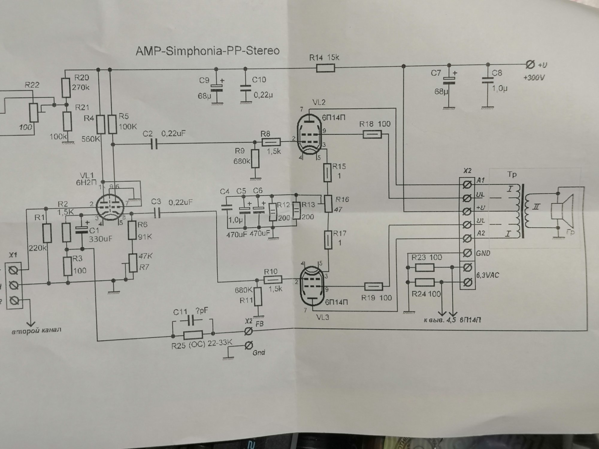

Можете попробовать уменьшить ОООС.
И проверить синфазность ЛК и ПК. Обычно двухтакт"уделывает" SE по низам.

Вот с обратной связью нет определённости(, подключал, отключал, разницы особой не заметилsmile_15, что то тут не так), возможно фазировка , про синфазность,smile_6 надо проверить, печатная плата зеркальная может и напутал. Подам одну синусоиду на оба канала, подключу последовательно и проверю напряжение. Спасибо за добрый совет.

1.Переключил выходной тр-р. с 8 ом на 4 ом стало лучше, более чёткий звук.
2 Заменил 6Н2П на 6Н1П, усиление значительно упало, хотя звук стал чище. К сожалению в наличии были только Б/У. Новые куплю через 3-4 дня.
4 Менял конденсаторы на К40П-2Б, появилась мутность на высоких, добавил СГМ бутербродом стало лучше, но не очень.... поставил желтые пленочные китай.... так себе... наверно верну обратно К73-16, или попробую К78-34 0.22 мкф 400 В
5. Проверил напряжение питания, оказалось 260в хотя на холостом ходу было 320в. Переключил тр-р с 237в на 220,
+ добавил 20в от доп. тр-ра. Получил 310в.
6. Силовой тр-р от ригонды, там накал первого каскада унч запитан отдельной обмоткой, подключал по образу и подобию... замерял напряжение 5,5в :( переключил на общий накал(.
7.Выявил перекос в питании первого каскада около 14 в. Думал конденсатор в утечке... в итоге удалил R20
Как-то так)smile_21
Разница в отключенной и подключенной ООС настолько велика, что не заметить этого можно, если подключать провода , висящие в воздухе. Хотя бы изменение уровня вы обязаны заметить. Не говоря о тонких вещах в звучании.

1. ТВТ-24 - трансформаторы для ЗВУКОВЫХ генераторов, АЧХ у них до 100-200кГц..., у меня были похожие ТВТ-43. Не может он валить частотку.
2. К40П-2 отличные конденсаторы, не надо к ним никаких шунтов.
3. Пока вых. лампы в пентоде, ООС обязательна, иначе выходное сопротивление большущее. Что ООС действует, проверить отключением.
4. Синфазна/противофазна тоже элеменарно проверяется...
Диапазон частот для генератора ГЗ-33 от 20 до 200 000 гц, для генератора ГЗ-34 от 20 до 20 000 гц. Для 200кГц был дополнительный транс ТВВТ-24. Трансформаторы брал в надежде на ровную АЧХ 20 до 20 000 гц.

Raa Ваших трансов с учетом сопротивления обмоток примерно 8,5 кОм, что маловато. Желательно не менее 11, а ещё лучше 15кОм.

То, что естьsmile_15 на этом невозможно собрать нормальный усилитель?
