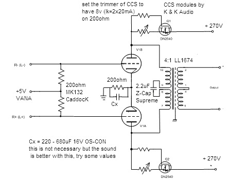

Вот тема про 5Ю4.739.001, после него можно хоть лампу, хоть буфер, если использовать небалансную коммутацию (1:16) и если 0,4...0,5В хватит.
У меня выхлоп на Lundahl + 6Н30П-ЕВ.
У вас Lundahl выходной (типа на 600ом) или это входной транс перед лампой?

Выходной хороший транс на 5к:600ом мне не подвернулся, ТВК-110Л-1 в такой роли использовать я не захотел=) Вот и осталась 6BX7, которая могла трудиться на транс, как у вас. А могла бы теперь обеспечивать 3Вт/8ом. Но, почитав тут посты в свою поддержку, что-то заморачиваться уже ни с чем не хочется.

Это очень оптимистично. Амплитуда тока ПСМ63 = +-2ма, то есть среднеквадратичное 1,414ма. Дальше вспоминаем, что диски пишут, хотя бы по -3дБ, получаем 0,95ма. Если резистор 33ом, то получится 31мВ. А ещё можно вспомнить, что хорошие диски пишут и по -6дБ. Вот вам и 20-21мВ.
5Ю4.739.001 увеличит амплитуду в 15...16раз в небалансном включении. Тут можно буфер и на выход. Дальше надо усиливать до среднеквадратического 10В. Смещение для 6BX7 хотя бы -14...-15В. Эта усилительная лампа + 6BX7 разумеется отключаемые, что их гонять зазря когда не пользуешься.
Можно рассмотреть 50ом резистор, тогда получим 0,72...0,76В среднеквадратичного при уровне записи -3дБ на диске. Буфер на BSP129 и на выход.
Ах, извините, для пушпула нужно балансное включение 5Ю4.739.001, тогда усиление 8раз. Ну, можно однотакт на половинках 6BX7 по 1...1,5Вт на 8ом. Чтобы 5Ю4.739.001 не использовать как фазоинвертор.

На выставку в 2006 возили свой ЦАП на базе Маркитановского на TDA1541 , резистор ток-напряжение мотан серебром Кондо, там 5 Ом, дальше транс повышающий и СРПП на 6SN7 . Звучало более чем достойно.
А у TDA1541 разве не смещённый ток относительно нуля? То есть с постоянной составляющей? Или я путаю?
Ну, есть там минус 2 мА ток сигнальный эфф с выхода. 3мА на пике. на резисторе - некоторое падение напряжения. Нужен трансик. которому эти 2 -3мА как слону дробина.тогда все ОК.
Для справки, 1541 нужна 12 Ом нагрузка, при дальнейшем уменьшении сопротивления искажения уже не падают. Это информация из первых рук, от разработчиков. Впрочем, проверенная парой конструкоров здесь, в Питере.
То есть транс нужен с железным сердечником? Интересно, какой перекос тока ещё сможет переварить пермаллоевый типа 5Ю4.739.001 ? Доли миллиампера? Или ещё меньше?
