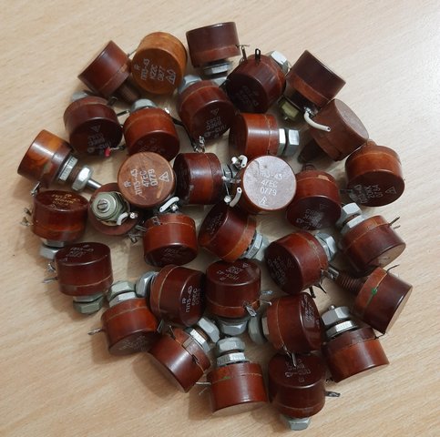

Мне нравятся ППЗ, коричневые такие. Если память не подводит.
26,217
12,176
ПП3-43 3-ваттные. суперские, на драгметах. Но вымели их все в конце 90-х.
Вместо них есть ППБ-3 , фарфоровые.
DIM
13 Дек 2019
2,677
785
61
Думаю, найти можно еще. Надо на авито глянуть.

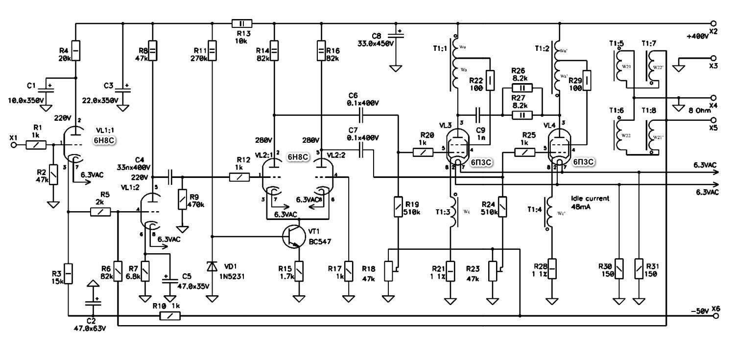

сколько можно тратить время и плодотворную энергию. вот идеальный РР на 6п14п. отобраные квартеты, УЛ, на 6в рмс/4ом имеем 0.28 искажений. лучше не бывает.

  • pp-6p3s.pdf
    644.3 KB · Просмотры: 42
    160.8 KB · Просмотры: 99
    51.5 KB · Просмотры: 64
6,446
6,594
237
100-300 р., думаю не смертельно
Это дешёвый вариант, а нормальный с палладивыеми контактами должен быть на порядок дороже.
Не смотрю схему, но плюсую.
Делать давно пора, а не разговоры разговаривать.
Andrew271
28 Ноя 2023
286
76
схема обычная лежит в теме об идеальном пушпуле
