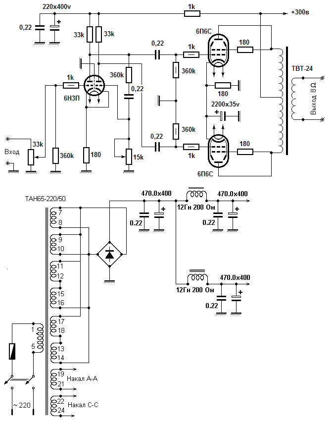

Если это выходники с генератора звукоой частоты, то воевал с ними очень давно, нифига не получилось, малейший перекос карёжил звук, дико боятся подмагничивания. Но по сети гуляет эта схема, говорят ничего.(возможно хорошего)

а смысл? пара ТС-100 на ОЛ будет всяко лучше с минимальными домотками)))
смысл в инвестиции ,1р80к)))))
а так то я лучше на 10см железе намотаю,каркас с перегорордкой ,и пэлшо на первую секцию возле анода

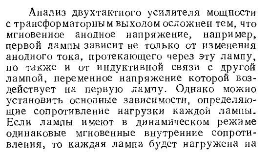

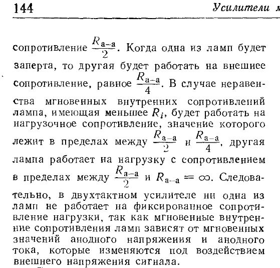

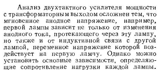

'Справочник радиоинженера' Лэнди, стр.143,144
Это то я и сам описал. Вопрос в другом, какой Ктр принимать для каждой лампы? Вот, нужно мне 4,9В действующего на вторичке транса, чтобы 3Вт получить на акустике 8ом. А какую амплитуду для этого должна каждая лампа обеспечить ? Пусть для примера ТВЗ-1-6 возьмём с общим Ктр=40.

Вообще ТВЗ согласовывает Ra лампы и сопротивление нагрузки. А уж сколько вы получите на нагрузке будет зависеть от используемой лампы и сколько вы подадите в сетку этой лампы, но выше крыши прыгнуть нельзя, после определенного значения начнутся ограничения сигнала.

Изменяет - перечитайте страницы из 'Справочника радиоинженера' Лэнди. В классе А каждая лампа нагружена на Raa/2, в классе B - Raa/4.
