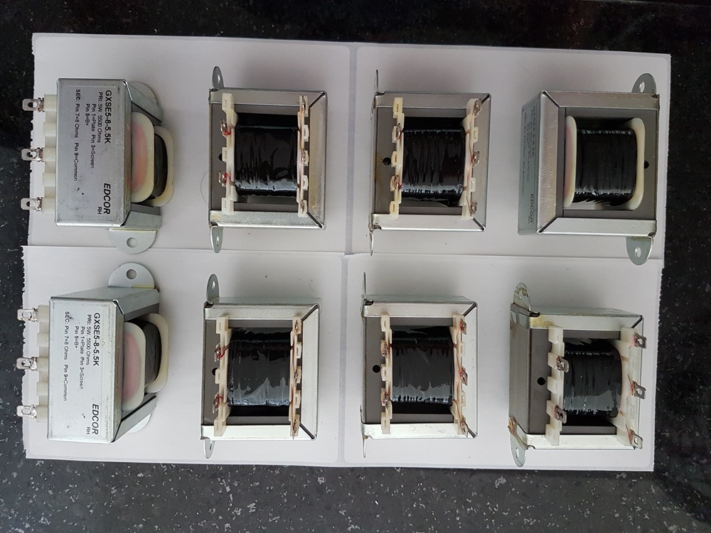

Я разматывал самый дешманский Эдкор с УЛ.. два.. так получилось. Приспичило вот сейчас сделать один помощнее, для макетирования, чем две недели ждать.
Оказались намотаны перпендикулярно как кирпичЪ, вообще без изысков

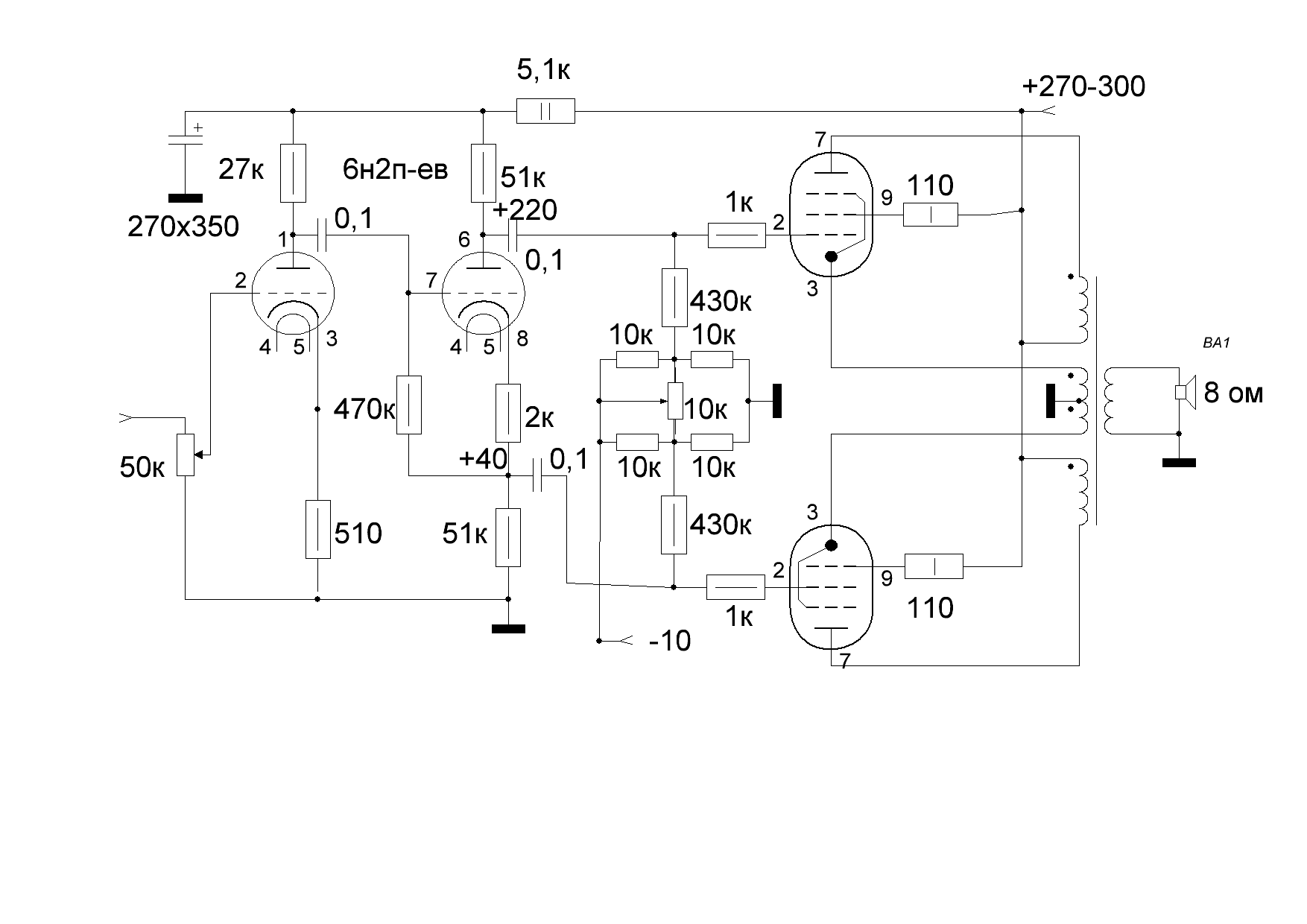

Друзья, товарищи, набросал схемку с КО, что не так, критикуйте!

драйвер стандартно хороший, только 27к в первом аноде как то мало, может 47к? далее фиксированное смещение выходного каскада? новые, отобранные квартеты - может и можно попробовать. они есть?

Обвеску входного триода для 6Н1П автоматически перетащили для 6Н2П.лампа стерпит,но в отместку нагадит в звук.

Без ООС ерунда, а с ооос петлевого не хватит.

аааааа не увидел ((( без ООС это не работает
может до 1-2вт выходной мощности сработает

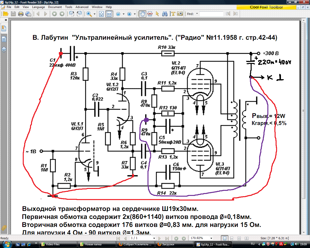

Мой УНЧ по схеме Лабутина уже перепахивается на мощный силовик взамен пары хиленьких от приемника. В этом плане ТАНы совершенно замечательная вещь, анодные напряжения подгоняются до вольта и держатся без метаний при пуске и последующем прогреве.
Балансировка выходных ламп производится в катодах с помощью переменника на 33- 47 Ом с бегунком в землю. Фиксированное смещение, большая его часть , минус 8, 2 вольта, подается в сетки обеих ламп выходного каскада.Получается оно из выпрямленного накала 6, 3 вольта, диод Шоттки 1N5819/и баночка на сотню мкф с разрядником .
Анодное питание 346 вольт после моста, в питании выходного каскада 330 вольт после резисторного фильтра. Переменное напряжение с вторички 264 вольта.
Складывается из вторичек 80+80+24 с одной стороны транса, на другой стороне пропускаем 56 вольт , включаем вторую секцию 56 вольт +24 вольта, итого в сумме 264в.

Анодное подняли?
Ага! с 250 до 335-340 . Токи плеч примерно 45 мА. Для удобства измерений в бегунок подстроечника (сидящего в землю)врезан резистор 10 Ом, суммарный ток катодов дает на нем падение около вольта. Аноды не красные в темноте.Лампы 6П14П-к. Потом прикупим еще, есть ЕВ-шки , но дороже.

Всякая добавочная ОС в выходной каскад тупит его чувствительность, перекладывая заботу о сигнале в сетки ламп на хрупкие плечи драйверного каскада. В итоге он потерпит, потом плюнет в сердцах и уйдет к другому хозяину, поумнее и подобрее.
С КО 10% 6п14п требуется около 30 -35 вольт раскачки. По крайней мере половине ламп средней мощности типа 6п31с требуется не меньше. И мы туда обычно ставим в драйвер один каскад и не жалуемся. Почему вы видите проблему тут? А с КО входное растёт и значит можно ставить тощую лампу типа 6н9с.
Не запугивайте народ )))
А решение комбинации фиксы от накала и авто-остатка мне очень понравилось.

Дак вот, те самые дешманские Эдкоры СЕ были намотаны 43% - половина вторички - 40% - вторая половина вторички - остаток (17%) первички. Анодное на конце что возле сердечника, там же и общий конец вторички.
Всё ЛОГИЧНО, по самому дешманскому варианту.
Сказать что они "не играли" было бы нечестно. Играли, 5-ваттные ТВЗ на одном ватте вполне великолепно. На высочувствительных колонках нареканий чуть менее, чем полностью нет.

Про Эдкоры узнал на форуме Сергеева, цена приятно удивила, параметры достаточные, особенно у мощных трансов. выбор широкий. Позже получил для работы комплект для постройки однотакта на 300В, все получилось, как задумано.
Жаль. нынче они вне доступа . Сделаны крепко, симпатично смотрятся, звук достойный.
Я бы так сказал: самая дишОвая серия вполне неплохо играет на 1-2 ваттах, вот реально!
На хаенд надо брать самую дорогую (их трёх), та да, сделана крепко и по стандартам.
Дешманские я закупал в количествах )) в надежде сделать конфетку. Ну вы понимате, чтобы сделать надо сердечник удвОить, тогда получаецца норм.
ОДНАКО. железо у них у всех М6-е, разница по сравнению со сделаннчыми из анодных трансов питания заметна "невооружённым ухом" - эдкоровские ЗВУЧАТ.. так что ДА.
(я это к тому, что какие вы бы ни купил - оно будет ОК, американское качество!)
так это не я решил:
Входной каскад на 6н1п доработайте: в анод 27 ком, в катод 510 -560 Ом. А то питание куриным током загоняет ее в нижний левый угол , где звуки не живут

Спросил о звуке, т.к. схема нерабочая
Парень и не думает ничего паять, а мьі тут копья ломаем
Чем флудить, обоснуйте почему она не рабочая если знания имеются, как это делают другие участники форума!
Усиль давно спаян почти по схеме Бокарёва, мне нужно максимально снизить выходное для работы с "тяжелой" АС!

Если схема Бокарева, то за ким хером туда совать вместо задуманной АБ 6Н1П- лампу совершенно другую , 6Н2П. И мне за вашу "новую схему "-по мусалам. Прелестно!
Родной, вот же схема, спаяй и не морочь голову себе и людЯм.
Выхсопр 1 Ом. Для меньшего нужен ДРУГОЙ транс с высоким КТРом.

Снизить выходное- нужен запас по усилению, которого у вас НЕТ.

Уважаемый Александр! Вот же ваше сообщение, не я придумал 6н2п использовать:
Скидываю один канал под выруленную схемку на 6н2п и 6п14п.
Давно не видел такого красивого сигнала . Ограничение закругленное, симметричное, контролька звучит мягко, до этого на букву А акцент был , звук был с прикриком, слух сразу лажу вычисляет . А тут красота.
схему эту паять мне не надо, она реализована с номиналами вашими!
Тогда подскажите как реализовать запас по усилению

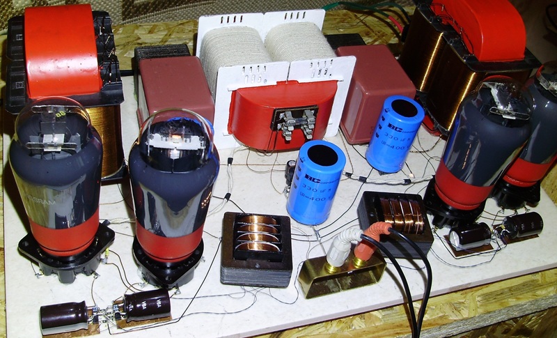

В таком виде приятель делает. Оно как бы быстрее в плане скидать сопли, но если что- залезть перепаять или измерить- худо дело.
Вы совершенно прав, Сэр Биллиам.
Я задавал Виктору Я этот же самый вопрос: А не уёкнется вот вся эта хрень при наклоне доскИ?
На что был получен ответ: НЕТ! Оно всё там приклеено.
Я не сторонник приклеивания.
И я не сторонник делать всю эту муету тонкими обмоточными проводочками.. хрень собачья!
Однако, в целом, макет выглядит (absolutely) как КОНКРЕТНО КМ, сделано монументально, НА МОёМ УРОВНЕ, так что "закройте варежку" наш все-уважаемый Сэр Биллиам.
(или, в противовес, покажИте что СРАВНИМОЕ.. но тут вы слаб в коленках что-либо подобное изобразить)
