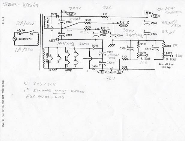

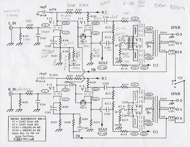

RM-10 схема
24,559
11,412
Глаза боятся, не верят. А уши слушают и хвалят .
Типичный В-шник , в Радио есть похожий, на 6Н6П в выходном каскаде. Удивляющий выходной мощностью.

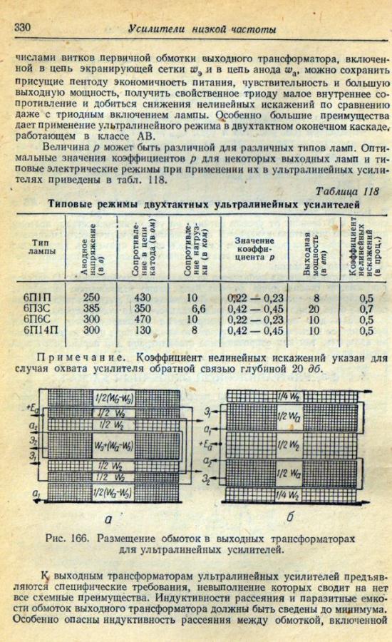

Для разных ламп свой коэфф включения
    124.7 KB · Просмотры: 49
5,964
2,934
128
Коэффициент включения разный для чего?
Надо взять график зависимости нелинейных искажений, выходной мощности, КПД, от коэффициента включения. Он есть, но сейчас найти быстро у меня не получится.
В те годы во главе угла было получения максимальной выходной мощности, большего КПД.
А о том же благоприятном спектре гармоник не заморачивались от слова вообще.
Еще не знали, что сама по себе цифра Кг ни об чем не говорит.
Проанализировал его, и для своего случая решил ввести 50 %.
Выбор процента включения - компромисс. При решении этого вопроса надо принять во внимание и комплексный характер нагрузки, что это далеко не идеальный резистор.

Для УЛ режима с мин искажениями см таблицу
5,964
2,934
128
В графике даже ямка есть, где Кг меньше, чем в триодном или пентодном включении. А как насчет спектра?
В РР пентоднике будет процент гармоник, в триодном три.
Но в пентодном этот процент это доминирующие пятая и седьмая. В первом приближении говоря.

Да можно любой делать,будет переход от пентода к триоду,может у них какие то конструктивные соображения были,например ,большие индуктивности рассяния,что при массовом производстве,ухудшало повторяемость,а может мощность важнее была,тогда на спектры не смотрели)))

Это под 6п6с(6п1п) оптимально

Процентьі от чего, индуктивности, приведенки, витков?
От магнитной линии сердечника.
В Симфонии 1000-250-250-1000 витков, где тут 20%?
Понимаете, есть достоверная инфа, что каким-то конкретным лампам 20% оптимально по совокупности критериев/параметров.
Просто если хочется узнать звук именно УЛ, то надо ТВЗ именно мотанный для УЛ, а на крошечный ширпотреб с выводами как бы под УЛ.
Я разматывал самый дешманский Эдкор с УЛ.. два.. так получилось. Приспичило вот сейчас сделать один помощнее, для макетирования, чем две недели ждать.
Оказались намотаны перпендикулярно как кирпичЪ, вообще без изысков, секционирование 3:2, отвод тупо на 43%, всё. Железо M6, звучали в пределах паспортных параметров вполне.
