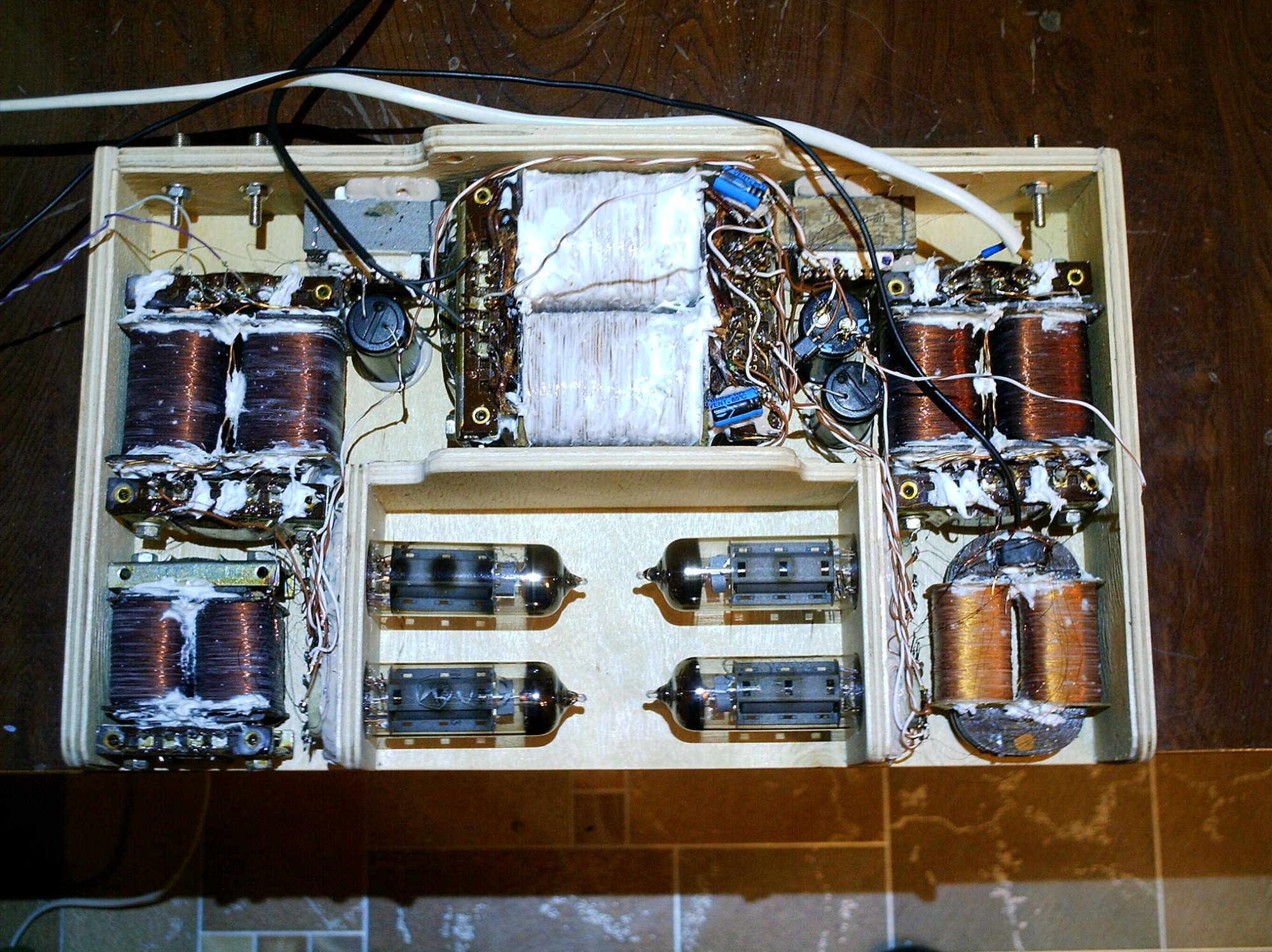

Грамотне розміщення трансформаторів. І взагалі, чудовий дизайн, як на мене.
Не подобаються відкриті "кишки", башти з трансформаторів та конденсаторів.

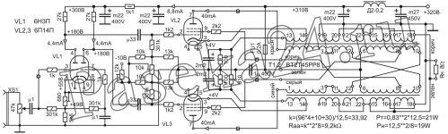

Имхо транс надо сильнее шунтировать,100кмного,резонансы транса могут вылезть
Радио 11 за 1958 год, Лабутин. Прекрасная основа для простого пушпула с волшебным звуком

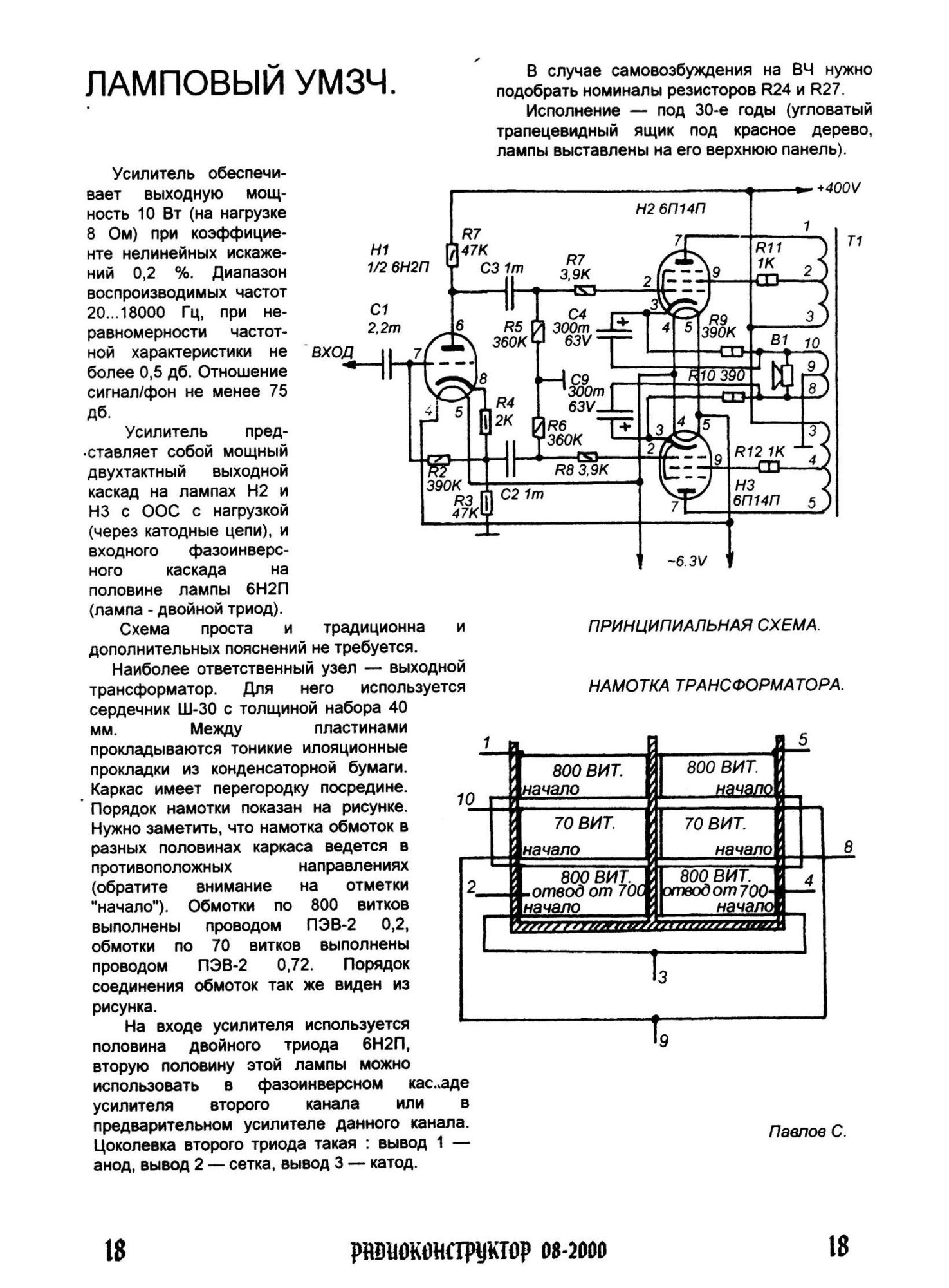

вот схема. только КО то для пентода. для УЛ не делают. вернее можно, но смысла нету.
Схемы эти знакомы, но КО отсутствуют, если тупо внедрить КО в эти схемы то что получится?

эта схема сплошной компромисс, что бы как то облагородить эти случайные трансформаторы.
а так пожалуйста - ставьте себе КО в УЛ и получите просто снижение мощности, а искажения не уйдут, а может еще и добавятся

А що в ній не так, власне?

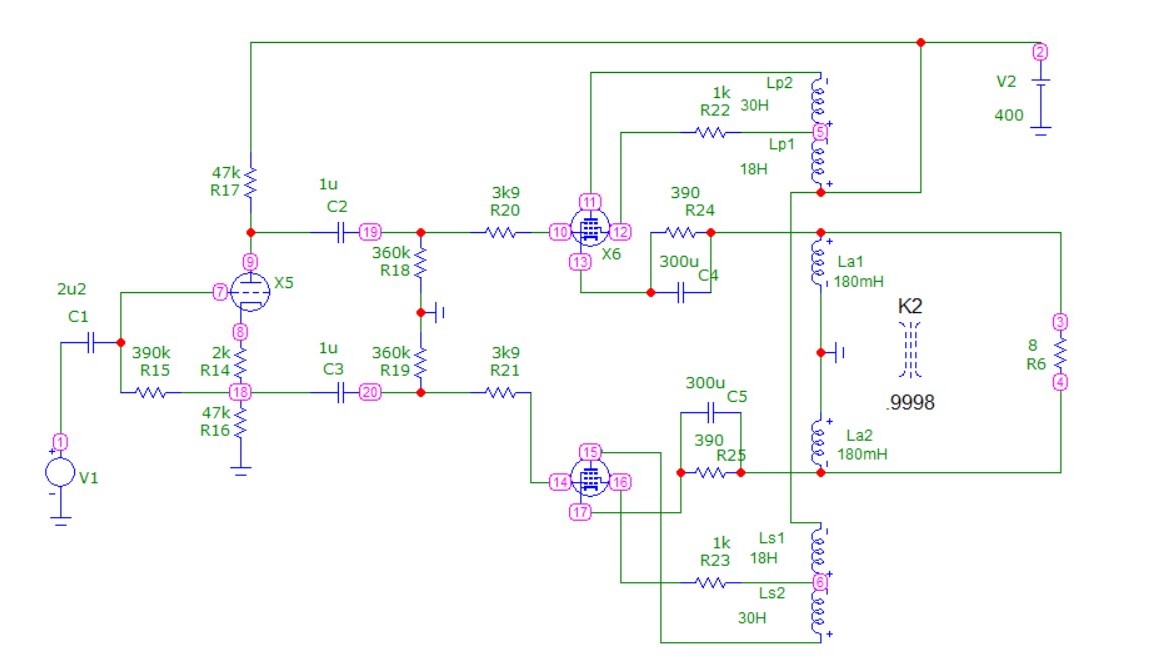

Описка є - R9 не 390 кОм, а просто 390 Ом.
Also C1 should be about 22nF instead of 2.2uF, then C2 and C3 should be about 0.1uF instead of 1uF,
This circuit also lacks an input voltage amplifier, which is most likely the second half of the 6N2P tube.
ага ага, а скільки треба дати на входа, шоб розкачати 6п14п? я вже не кажу про 1к в УЛ і ідіотські КО (чи будуть так працювати?)

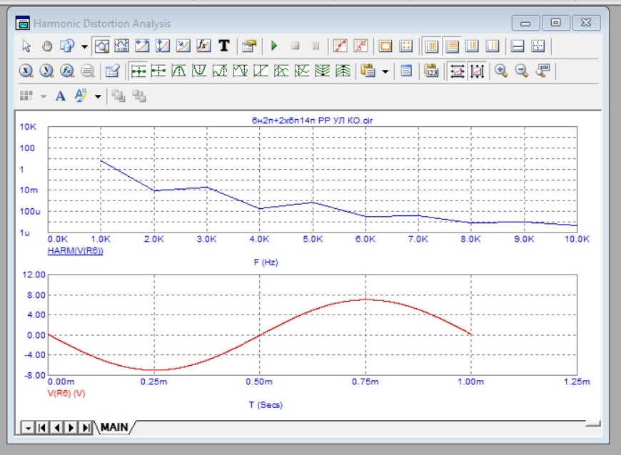

Симульнул
При входе 10 В около 3 Вт и 0.3% КНИ
Автор схемы забыл добавить: Ребята, у меня к этому усилителю есть ламповый пред с выходом 10 вольт, поэтому с чувствительностью у схемы полный порядок.
Там все 20 надо. При моих 10% КО я считал усиление надо не менее 35
