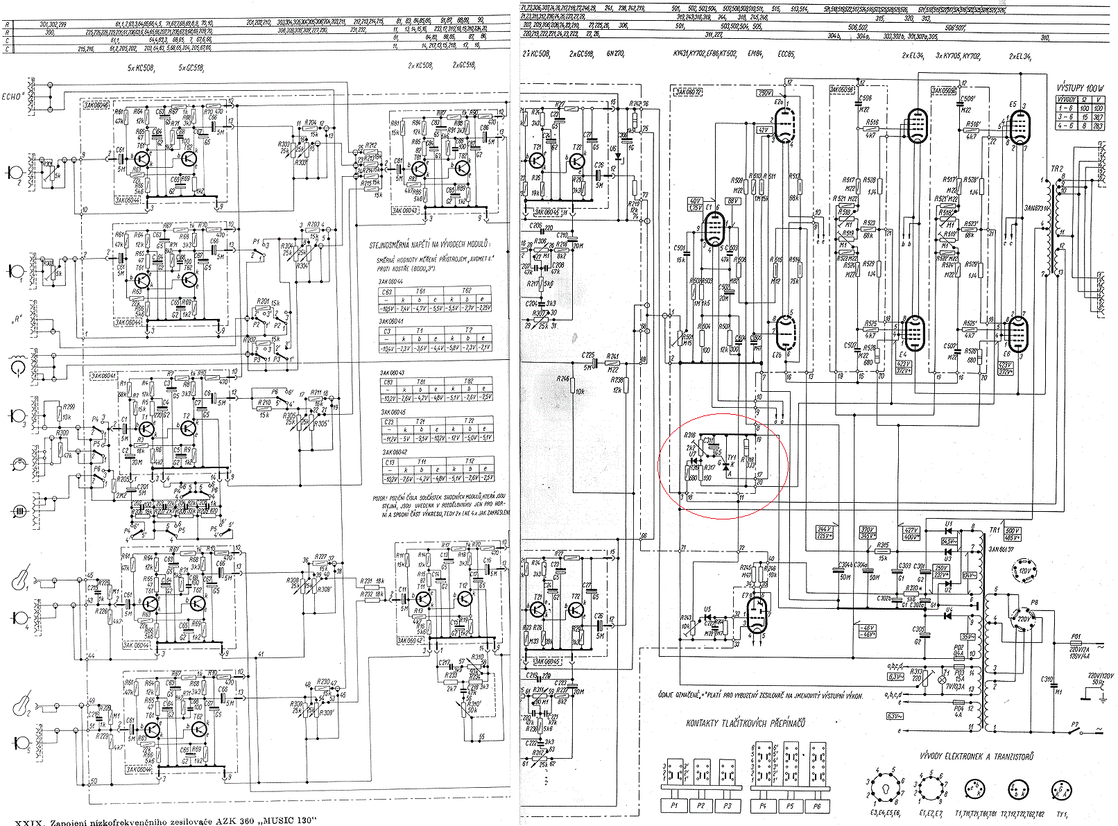

Худший сценарий для усилителя с лампами и выходным трансформатором - это то что при почти полной выходной мощности он остается без нагрузки тогда страдают выходные лампы, я видел разные способы избежать такого сценария, но ни одно решение не является идеальным, может быть в Теслa Чехословацкой усилители тиристорный ограничитель - хорошее решение? , не знаю потому что не пробовал.

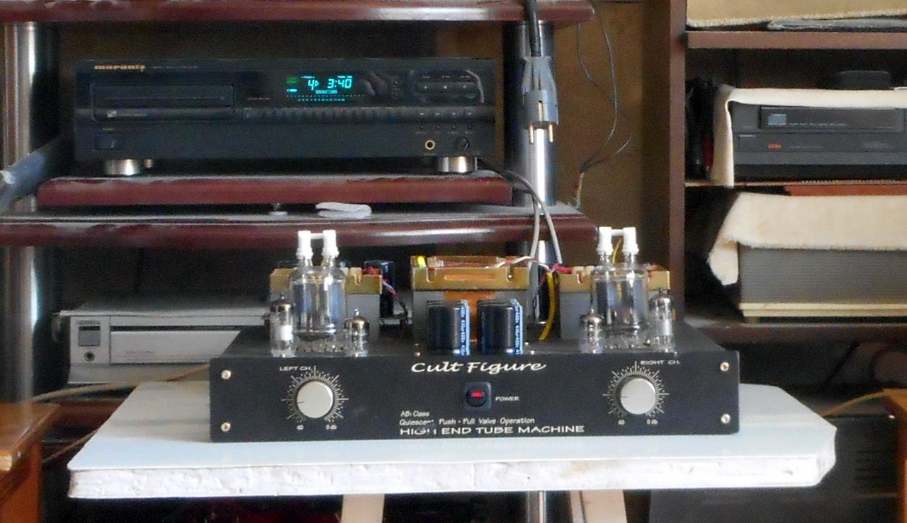

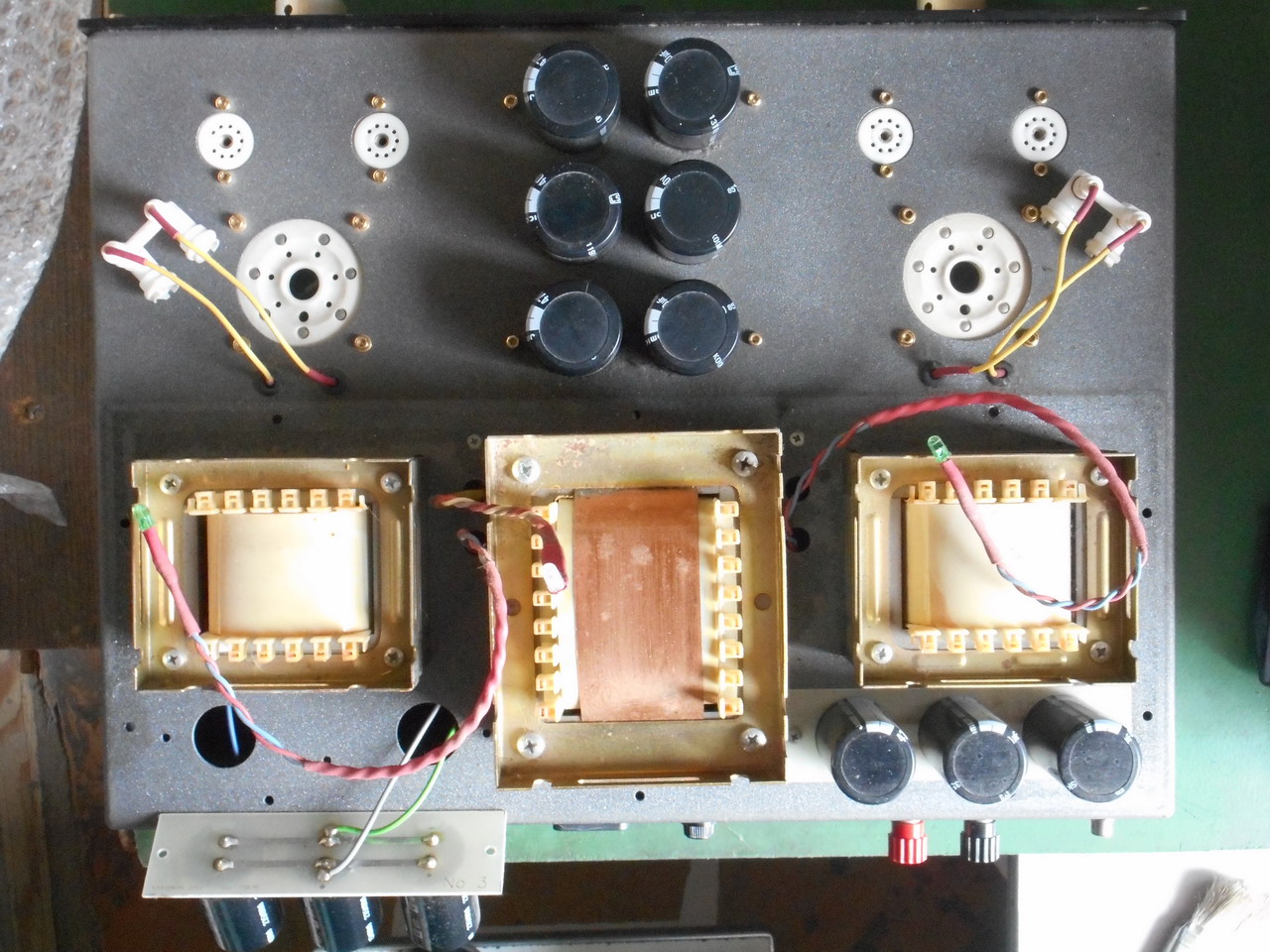

Итак, приведенная схема - переделка самопального забугорного усилителя с говорящим названием "CULT FIGURE" - высокая чувствительность, до хрена конденсаторов в питании - и никакого звука по впечатлению привезшего его обладателя. Он был уже на все согласен ради звука - я и разошелся в пределах возможного.
На снимках исходное состояние (EF86-ECC83-829B), от конечного состояния осталась только модель - не успел сфотографировать, через несколько тактов музыки аппарат был сдернут с табуретки и унесен быстрее падающих на табуретку денежек...

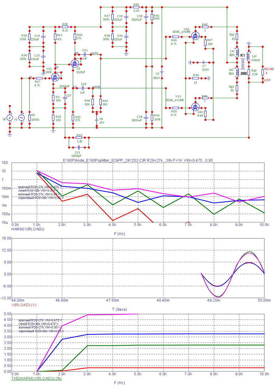

Александр Степанович, какой спектр показьівает МС-12?
Смогу вернуться к модели только завтра или послезавтра, тогда запущу Alt+8.
В приложении - расчетный спектр при входной амплитуде 0,475 и 0,95 В при равенстве и перекосе резисторов нагрузки ФИРН.
Видно, что при идеальном - теоретическом - совпадении значений и параметров элементов схемы спектр лишен четных гармоник. Перекос нагрузок позволяет устранить эту несправедливость за счет увеличения общего коэффициента искажений, но улучшения вида спектра.
Реальньій спектр смотрели?
Сильно отличается?
Мне иногда нравится посимулировать, за вечер можно попробовать много вариантов и кое-что макетирую
Бьівает близко к модели, а бьівает не очень

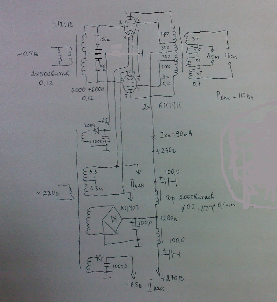

Дайте рабочую РР схему с УЛ и КО на 6п14п, паяльник наготове!
Сильно отличается?
Даже мысли не было смотреть - никакого смысла искать отличия в десятые процента, это ж не "нулёвая" схема.

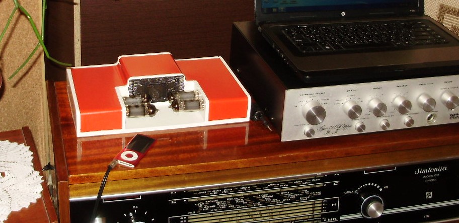

Я тогда понятия в лампах не имел
Надеюсь, он сохранится, ждет меня в гараже в Николаеве
Помню какой єто бьіл ємоциональньій подьем (сделано собственньіми руками)
Слушал его на 4а28 в щитах от отобранного у дочки iPODа

Прикольно лампи розміщені.

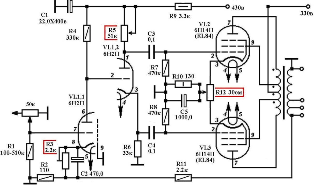

    254.8 KB · Просмотры: 118
вот схема. только КО то для пентода. для УЛ не делают. вернее можно, но смысла нету.
Кивну, с питанием 430в можно в фазоинверторе применить гальванику. И в анодах ФИРНа резисторы нужны по 50 кил, а не по 33.
У меня чуток иначе, сетки 6П14П заперты минус 8, 2 в выпрямленного накала, в катодах по 10 Ом токоизмерительных резисторов. Лампы подбираем по току покоя, пишем маркером номера в панельках и на лампах. Чтоб не перепутать.
Коллега Banat подсказал идею R12 заземлить бегунком, а R10 разбить на 2 части, по220 примерно Ом, с каждого катода. емкость не нужна.
доброго , входной трансформатор распишите подробно ... есть возможность .
Точно уже не помню
Бьіло несколько попьіток
Сердечник ПЛ от маленького силовичка, на каждую катушку по 500 витков первички и 6000 вторички
Максимально симметрично
Вроде бьі даже без секционирования, внавал
Валил от края до края максимально толсто
Фото вечером поищу, если сохранилось на ноуте
