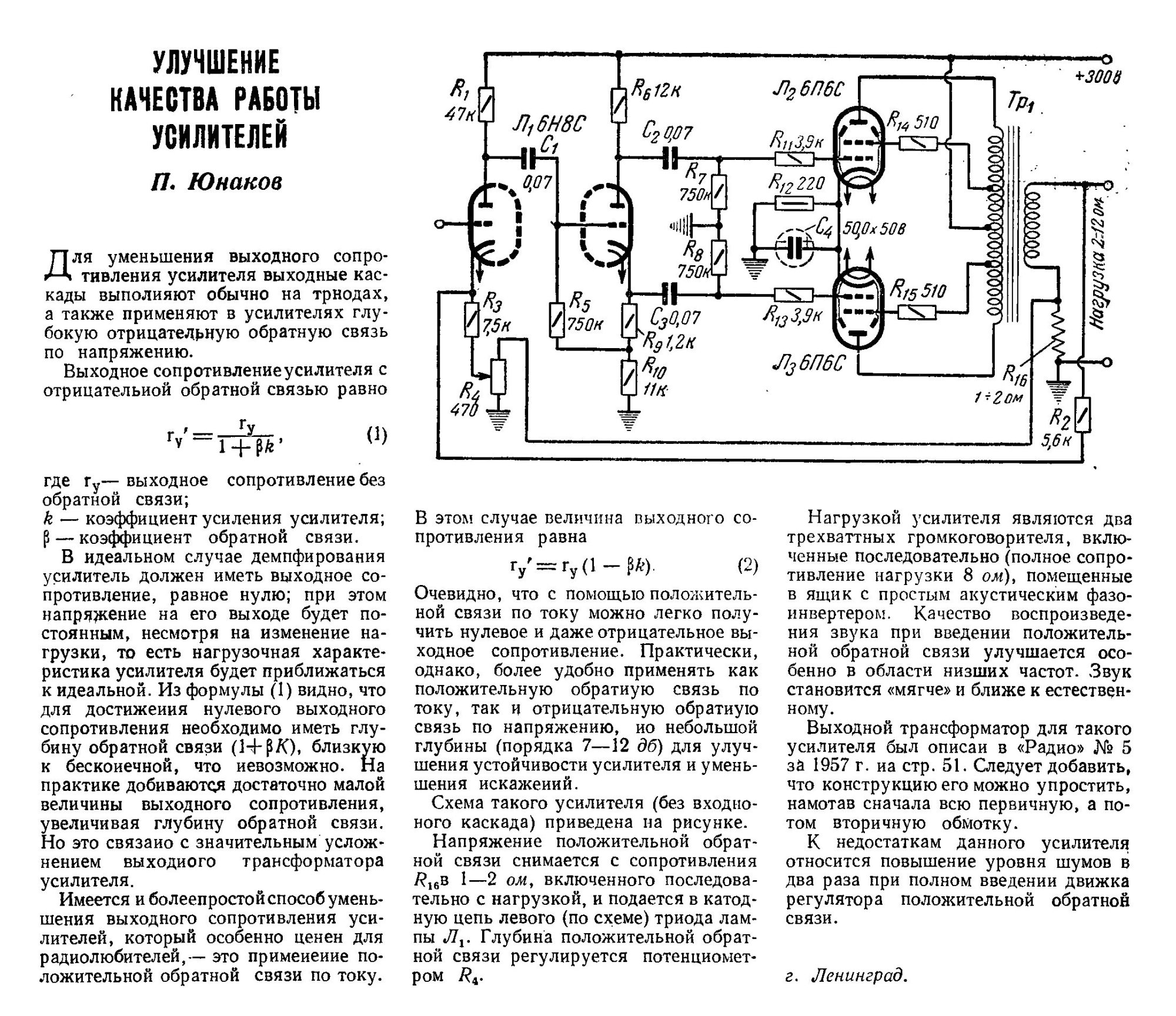

Всем привет, попалась на глаза вот такая статья, что скажете, имеет право на жизнь такая задумка?

Желательно отграничить полосу,чтобы ПОС работала только на НЧ,RC фнч между R16 иR3
Все эти беспорядочные связи мощу сжирают.

Это из серии "как выпрямить кривое". Не используйте не те динамики не в том оформлении и не понадобится извращение с использованием ПОС.
Нет, ну в самом деле, ПОС сужает и кривит полосу усилителя. Да, мы её обратно компенсируем с помощью ООС, но все же. Смысл действия лишь в понижении выходного так, чтобы наши кривые АС перестали бубнить. Для экономии производства может введение ПОС в усилителе выгоднее чем ставить более мощный мотор в динамики, но мы то этим занимаемся не для экономии.
А для качества лишь 2 решения: изначально ровные лампы и использование коротких, а не общих ООС.
К тому же данное схемное решение обсуждалось, я сам приводил более совершенную схему из иностранного источника. Но раз написано, это уже неинтересно, надо мочало - начинай сначала. Пока всего 28 страниц, маловато.

Имеет. На успешную жизнь. В случае мелких недостаточных выходников, но при хорошем питании, чтобы был запас на пиках.

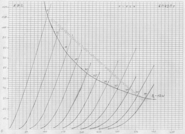

Ровных ламп как собак нерезанных. Просто многие из них вышли из моды и народ думает что поэтому они плохие. Например в триодном включении вполне ровненькая 6п43п. И ведь собирали сотнями и хвалили. А потом мода прошла, начали капризничать что "чуйка у неё плохая" и забросили. А помощнее 6п13с и 6п31с тоже ровные и использовались, но прошла мода и начались капризы что анод видите ли торчит и тоже тупые они на раскачку.
А дело в том, что если посравнивать ВАХи триодные у однотипных ламп, то видно что чем тупее лампа, тем ниже у неё внутреннее и тем она ровнее (не всегда). Самая ровная и тупая из пальчиковых 6п19п.
Из драйверов тоже найти ровные не сложно. Главное не искать какая модная и дорогая, а на ВАХи смотреть. Вот 12ж1л - линии параллельные, ровные, прям как у прямонакала. Раздают подобные локтали на рынках за копейки в сравнении с популярными. Только и делов, что панельки такие купить.
И так непочтительно пишет человек с таким аватаром...
Правильно думает. Мода - это хорошо, немода - плохо. Мода - наше всё! И некрутые лампы - плохие, крутым перцам - крутые ламп-асы.

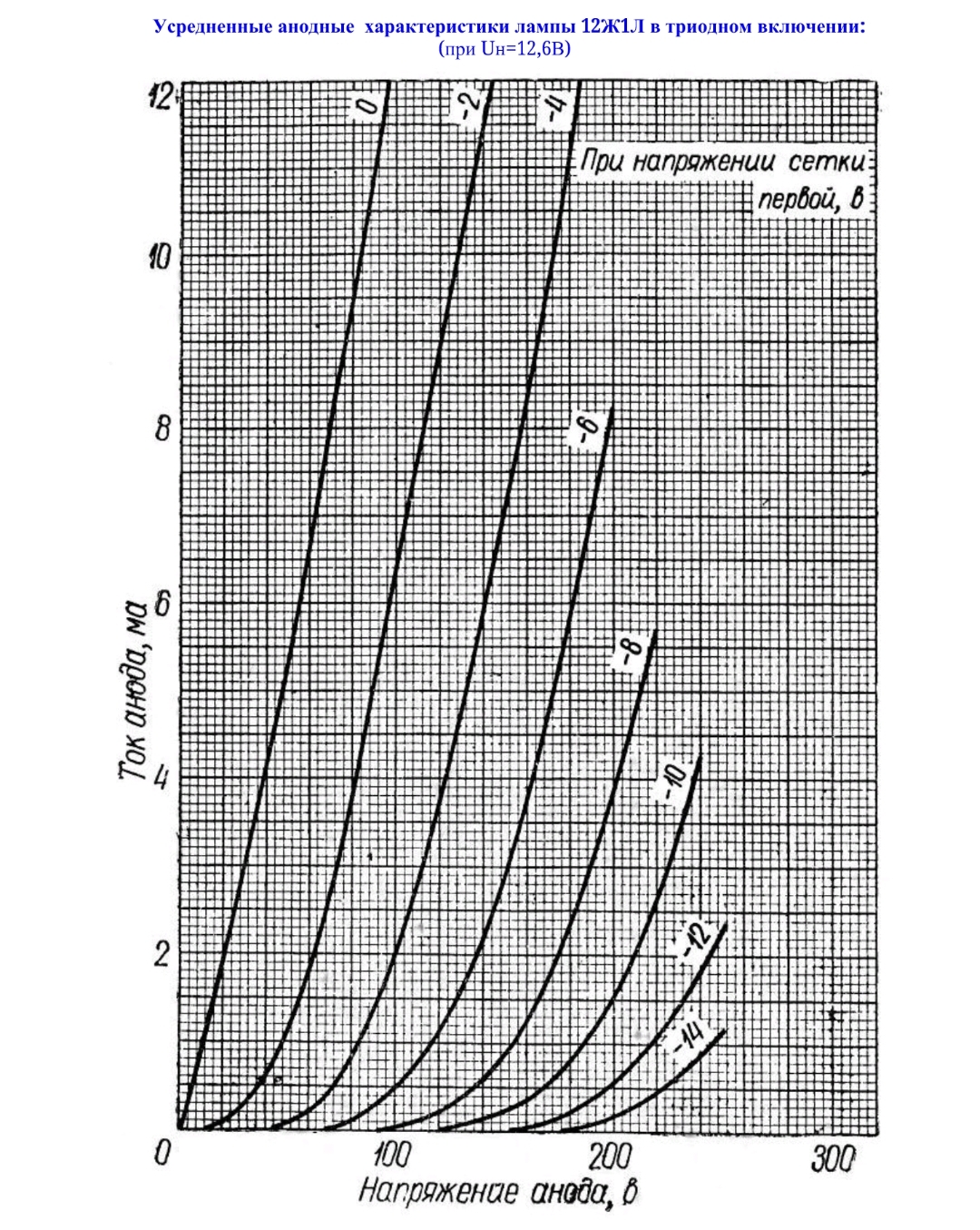

Неправда ваша. На Авито 12Ж1Л не за копейки, а за цельных 300 рублёв (и всего за 17 штук).
Манаков пишет: В триоде S-2,5mA/V ; Ri-8k
Интересно как они на слух?? Кто-нибудь слушал?
Он же:
6Ж1П в триодном вкл имеет Мю~25
В рабочей точке Ug1 -1,5В, Ia-8мА, Ua — 80-85V, при триодной крутизне S~7, Ri=Мю:S = 25:7~3,6k
по мне, в самый раз и рабочая точка (с выхода моего внешнего ЦАП = 1 В) и по усилению будет грубо =15, и по низкому анодному напряжению. Выходное 3,5 кОм - умеренное. Вариантов много, но это я к слову т. к. отношения к теме не имеет.

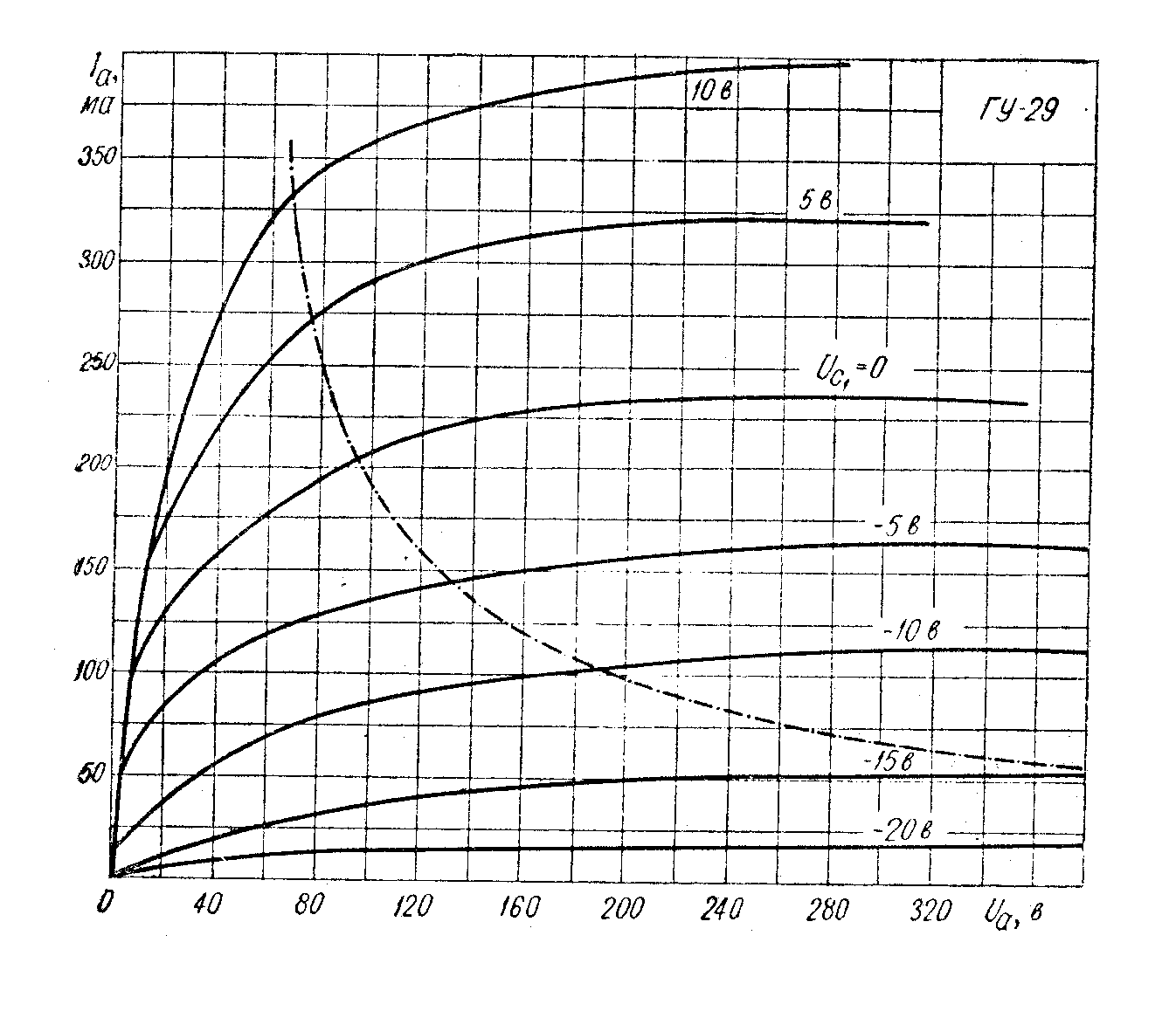

Вот будь у меня задача собрать мощный, или не очень двухтакт на непривычных лампах, я бы взял 4 штуки 12ж1л на драйвер/ФИ и пару ГУ-29(32) на выходе. Питание общее накала от импульсника светодиодного. И анодное им не нужно прям большое, 250 достаточно (но 300 лучше).
Ещё добавлю. Есть серия ламп с накалом в 2 вольта. Именно потому что они не для гражданских радиол и телеков, их более строго отбирали и менее халтурно обычно делали. Поэтому если попались такие за копейки десяток, то надо брать. Разумеется посмотрев на ВАХи. Десятка вам хватит до конца жизни, а что накал непривычный, так тем и хорош. Домотать около 10 витков для получения питания накала в 2 вольта можно чуть ли не на любой анодный транс без его разбора. Разве это не супер? А накалы таких ламп обычно экономнее чем у телевизионных.
    184 KB · Просмотры: 50
    28.2 KB · Просмотры: 54
Более привычные и простые 6Ж9П(-Е) перед ГУ-29 в двухтакте ничем не хуже, но насколько проще...

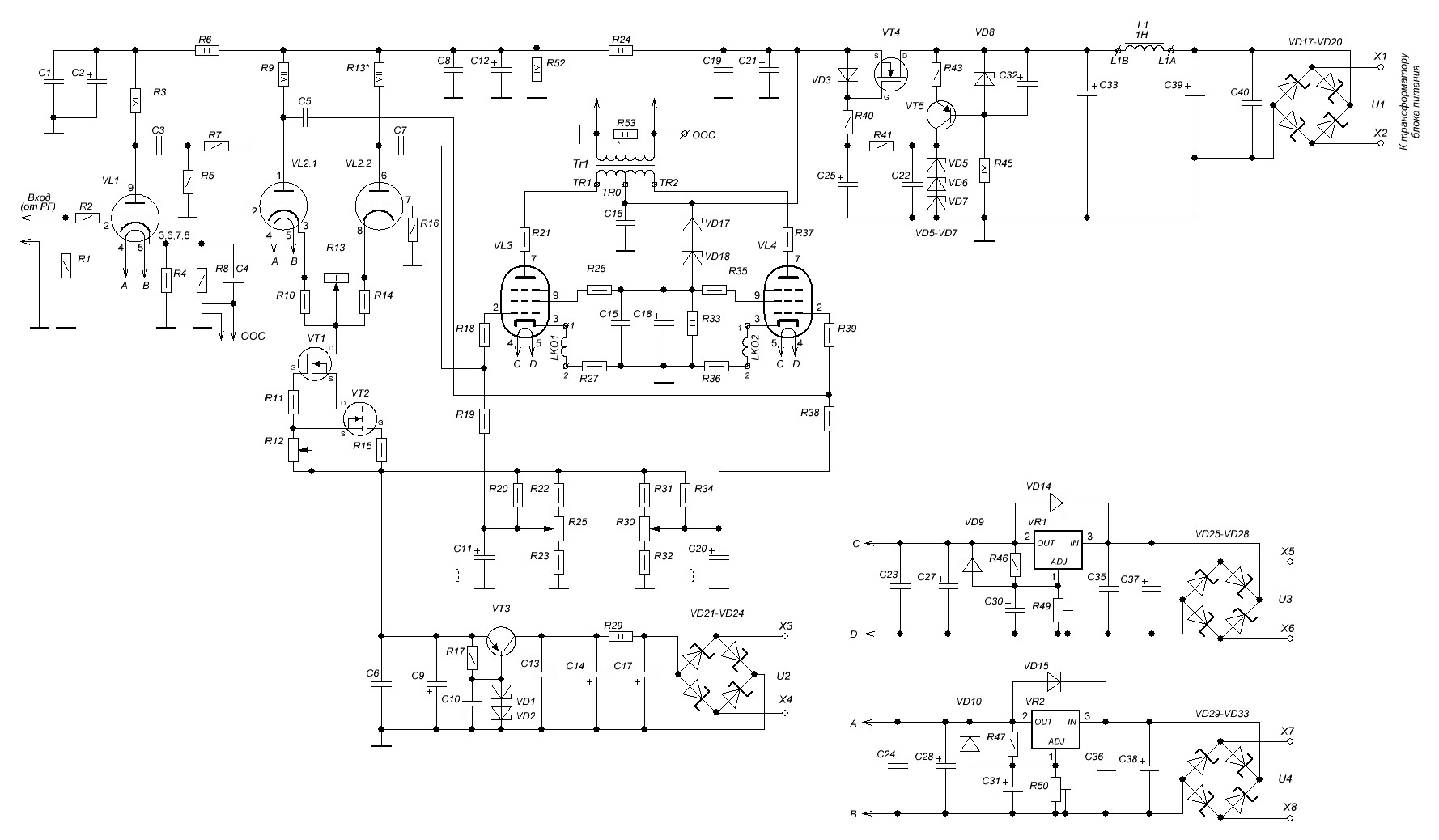

Александр Степанович, если вместо гальваносвязанного фазоинвертора применить емкостную связь с первой лампой и с парой доп.резисторов смещения фазоинвертора, то получим солидный запас по неискаженному сигналу на выходе ФИРН.
А недавно опробованная схема конца 50-х годов на 6Н2П крепко удивила и порадовала отменным звуком. Схема похожая есть в сообщении 815
6Ж9П уважаю за особую певучесть , в первом каскаде корректора прекрасно работают.

Я писал 4 штуки имея ввиду стерео.
Меня всегда удивляло зачем в таких "концертинах" ставится такой огромный фильтрующий резистор по анодному. У себя я ставил 1к, а остальное гасил на Ra. Ну и плюс желание унифицировать лампы, поставить одинаковые для входа и ФИРН.
Ведь немного подумать с подбором ламп и из доступных несложно выбрать такие, чтоб с гальванической связью режимы были не кривые, а как если бы мы делали через конденсатор, с автосмещениями.
Придется анодное брать высокое. Все схемы с гальваникой, имхо, требуют "низковольтных" ламп, типа 6Н23П или 6Н6П, из пентодов в триоде, пожалуй только 6Ж32П, наверное. На мой взгляд, такой каскад делался исключительно для удешевления при использовании двух триодов в баллоне, с надеждой на ОООС. Тоже имеет право на жизнь. Но с конденсатором, по параметрам все-равно сильно лучше)

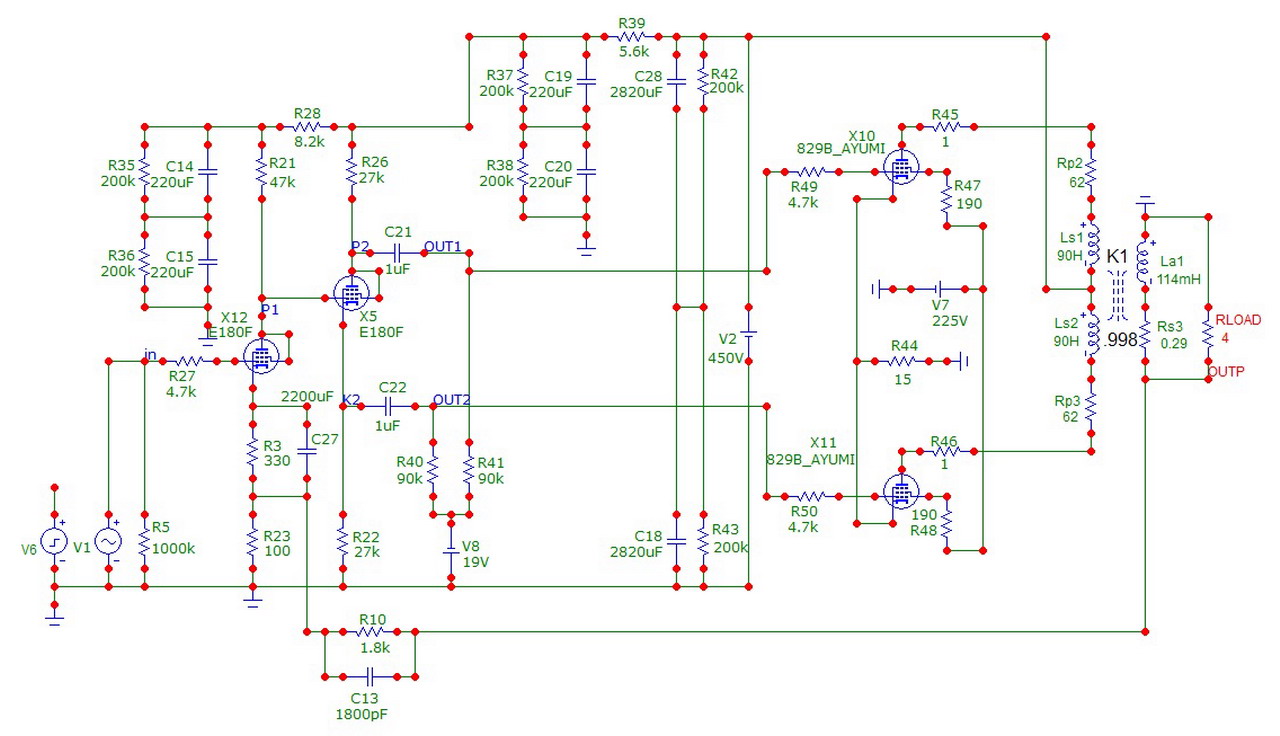

Вот схемка, которую лично я считаю "идеальной" для недорогих, умеренно дорогих и просто дорогих двухтактов. Ничего нового, конечно, но скелет позволяет теоретически использовать практически любые триоды или пентоды\тетроды на выходе. Ее еще можно улучшить, запитав драйвер от отдельного источника, но мне кажется это уже лишним. Такое можно для прямонакальных триодов оставить, ну или если 6С19П или аналогичные 6С33С) применять на выходе.
Тапками не кидаться.

Дмитрий! Сразу ахтунг. источник тока в стабе анодном - долой . Резистор вместо него, 15 ком примерно. 1 ватт. Зарядный резистор в затворе уберет все шумы стабилитронов в ноль. Зато схема избавится от ненадежного узла.
2. Стабилизатор хвоста и сеточного смещения- мощный стабилитрон Д817 на 70-100вольт, балластный резистор и емкость. И все. Проще некуда, надежность булыжника. Мудреж с последовательными стабами мало что даст, но создаст сложности в поиске неисправностей.
3. Конские банки по выходу регулируемых стабов по опыту дяди Пыжэ ведут к генерации и собачьему их поведению. Там всего лишь куриная емкостишка нужна в цепи управляющего вывода и все на выходе тишина. ни намека на шум или пульсации. Обычные трехногие стабы в этом плане куда хуже.
4. R41-C25 менять на высокоомный резистор и пленку в затворе. задолбался искать причину неважной работы стаба, пока электролит из затвора не выкинул.

Все так, 6н23п лучше всего в такой узел. Если без гальваники- ставим 6н1п спокойно.
У меня 2SA1627 стоит и его более высоковольтный собрат, они надежные, если не левые. В паре усилителей больее 10 лет работают без вопросов. Но резистор тоже можно, конечно.
Со стабилитронами там отдельный разговор, в зависимости от конструктива требуется иногда уронить всего 10 -20 Вольт на второй сетке, стабилизатор отдельный уже не справится или его ДО анодного стаба надо ставить, тогда Кст будет невысоким, плюс грелка на резисторе. В одном и вариантов у меня вообще два одинаковых стаба, анодный и сеточный. И платки готовы под него.
Смещение - может и соглашусь, надо подумать. Спасибо)
