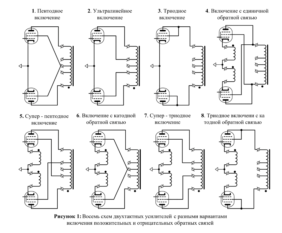

А что на это скажете?:https://www.radiolamp.ru/shem/unch/2.php?no=30&ysclid=m3bjfjanjm48130846
Вроде как Лабутин утверждает другое по поводу ультралинейного включения!
Вам никто не мешает проверить самому. Звучание в UL включении сравнить со звучанием в пентоде и в триоде. Там делов то - пяток паек.
Мнений много. Я придерживаюсь своего. Идеальный лично для меня вариант - пентодный каскад с катодной обмоткой.
Вот тоже задумался насчет КО, пока трансы не мотаны, может стоить добавить?
Сколько процентов надо для 6п14п?
DIM
13 Дек 2019
2,676
784
61
8 - 10, учтите, чем больше этот %, тем ниже чувствительность лампы и бОльше претензий к драйверу.

На сколько я понял, КО получается часть первички, к примеру по расчету получается 1500 витков полпервички, значит мотаем 150 витков КО и 1350 витков на первичку?
Я остановился на КО плюс УЛ перекрёстно. Почти не отличается от пентод+КО, но что-то чуточку более интересное присутствует в УЛ.
Да.

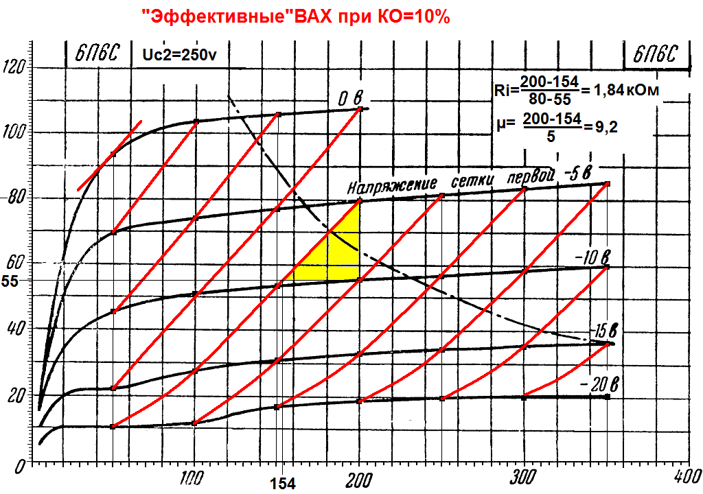

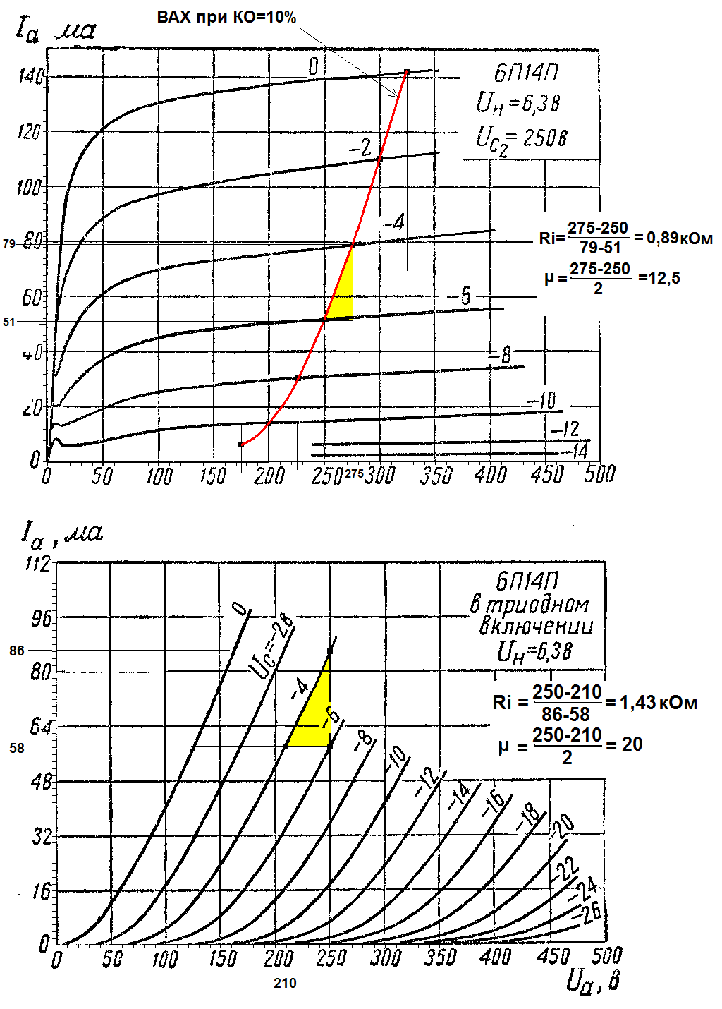

КО просто способ ввода ООС. Как и в случае с ООС со вторички в катод входной лампы, мы делаем глубину ООС исключительно по желанию. Можно максимально, на сколько готов делать запас по усилению драйвера. Можно минимально, лишь бы потом АС не бубнила. Просто 8-10% это приблизительно когда пентод приобретает параметры близкие к его триодному включению (напряжение раскачки, выходное сопротивление).
Чем выше крутизна лампы, тем условно меньше процент КО ей требуется. Например у 6п14п при 10% КО выходное будет ниже чем у 6п1п. Но не на много, потому что изначально у 6п14п внутреннее выше чем у 6п1п.
Процент отвода УЛ разный у разных ламп не потому что именно такой ну прям обязательно требуемый. Просто сделали график соотношения гармоник, выходной мощности и процента УЛ. В определенном месте есть точка перегиба когда гармоники уменьшаются так же монотонно, а мощность резко падает практически до триодной. Вот и берут процент УЛ чуть ранее этой точки. А так вольному воля. Хочется мощность выше, берём отвод не 40%, а 10. И наоборот, хотим почти триодный звук, но чуток больше КПД, делаем отвод на 80%.....
Пожалуйста поподробнее _da
ПС: мне надо как то определиться с какими параметрами заказывать ТВЗ, пока понял 43% УЛ и 10 % КО - это ближе к среднему оптимуму?

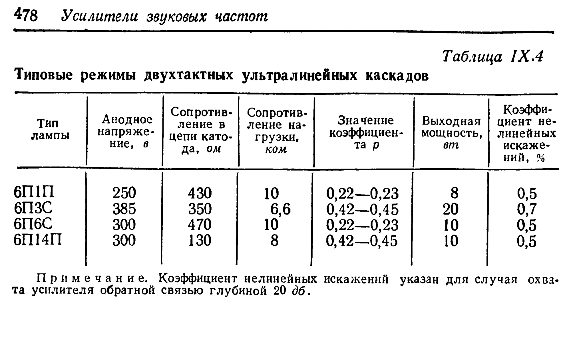

посмотрите сколько в УЛ в совецких трансах
Кстати да, посмотрел, например схема уся в Радио 1958 № 4, схема уся Зыкова в Радио 1966 № 6, ТВЗ в Симфонии 003, в Фестивале - везде УЛ 25%! Теперь окончательно запутался сколько надо для 6п14п?

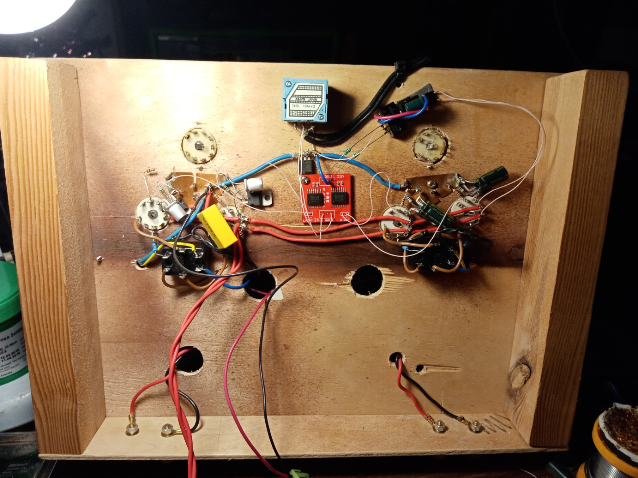

Современные реалии требуют современных решений.
Был усилитель PP на 6П14П, ток ламп на LM317, вход - балансный с ЦАПа прямо на сетки. Показалось не совсем удобно и шнурки были короткие. Поставил инверторы сигнала на DRV134, вход у нее обычный а выходов 2 + и - , как раз на сетки, еще и усиливает на 6дБ. Запитал ее от DC-DC 5В - 2х15В с накала, включил и наслаждаюсь музыкой. Общей ОС нет. До скольки вольт нужно на сетки сигнал подавать? Питание 300В, ток 40 мА.

а смысл? вся прелесть в минимализме и водопроводной конструкции ламповых усилителей. а так то лучше ставить условную тда7293 - всяко будет лучше ламповика
Тут уже с жиру бесюсь, есть LM3886 с корректорм искажений и TDA разные и так на рассыпухе вполоть до D класса. А хочется простого теплого звука к зиме, да попробовать новые решения. :)
DRV134 можно рекомендовать на фазоинвертер-усилитель для 6П14П, прилично поет.

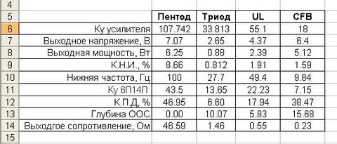

На картинке подписано. Заодно и статья, откуда картинка.
Спасибо за инфу, только товарищ по моему напутал данные в таблице, у него получается минимальная мощность в УЛ варианте, минимальная мощность вроде как в триоде д.б.?

DIM
13 Дек 2019
2,676
784
61
UL занимает среднюю позицию по мощности, максимальную - пентод, минимальную - триод.

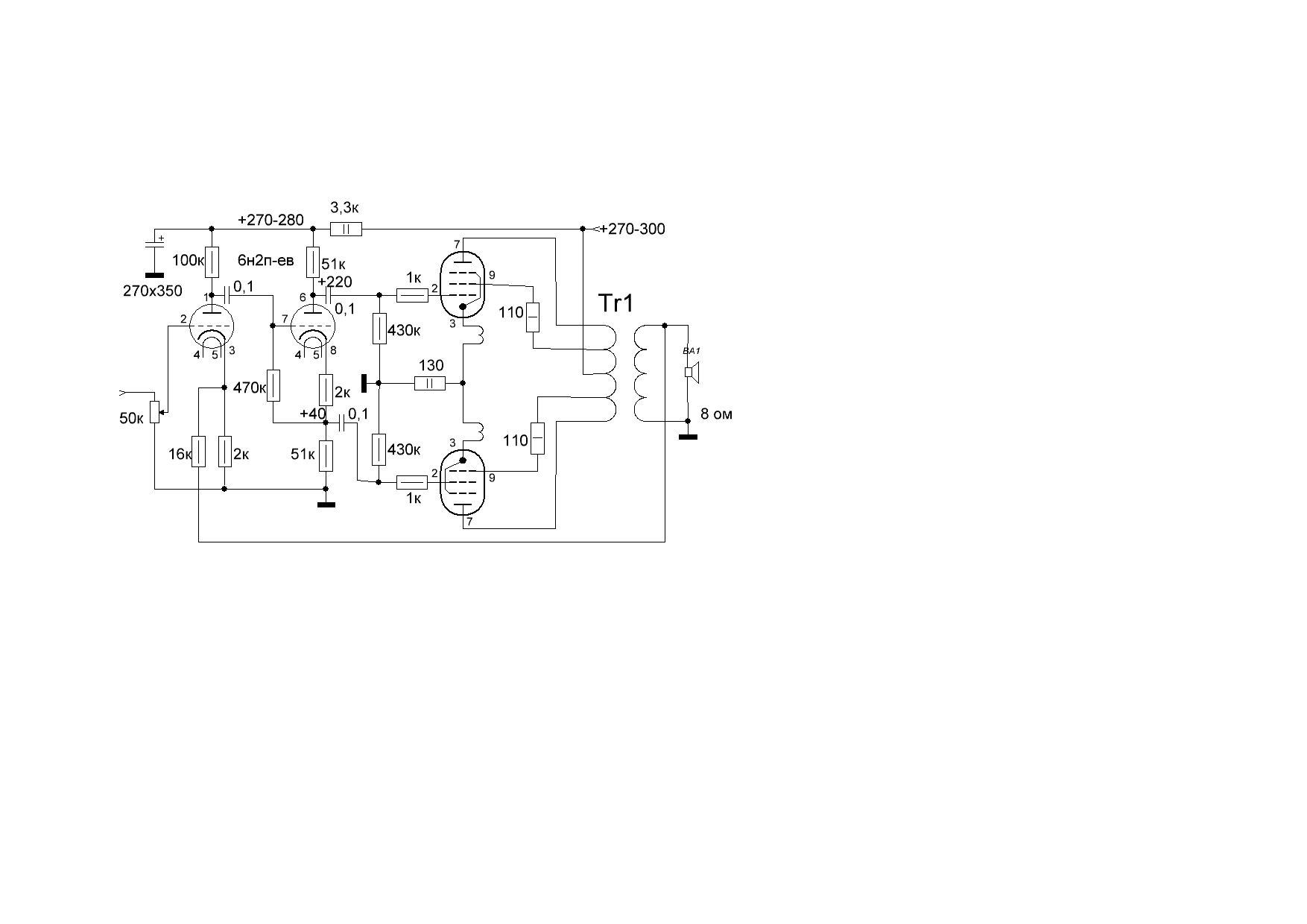

15 Авг 2024
237
13
Глазов
Andrew271
28 Ноя 2023
285
75
Примерно так CFB вариант?
схему сто раз постили. там нужен катодный баланс и баланс в верхнем плече фазоинвертора
и, да, катодные обмотки это особо ниочем для УЛ. в пентоде чуть снижают искажения но крадут рмс на выходе

ну как же, существенное снижение выходного, увеличение К демпфирования, снижение по НЧ, искажения ниже
да? я расскажу своему: трансформатору или уилителю?
воспринимайте ламповый усилитель как водопровод где изменения +- 25% (на четверть) не ощущаются
