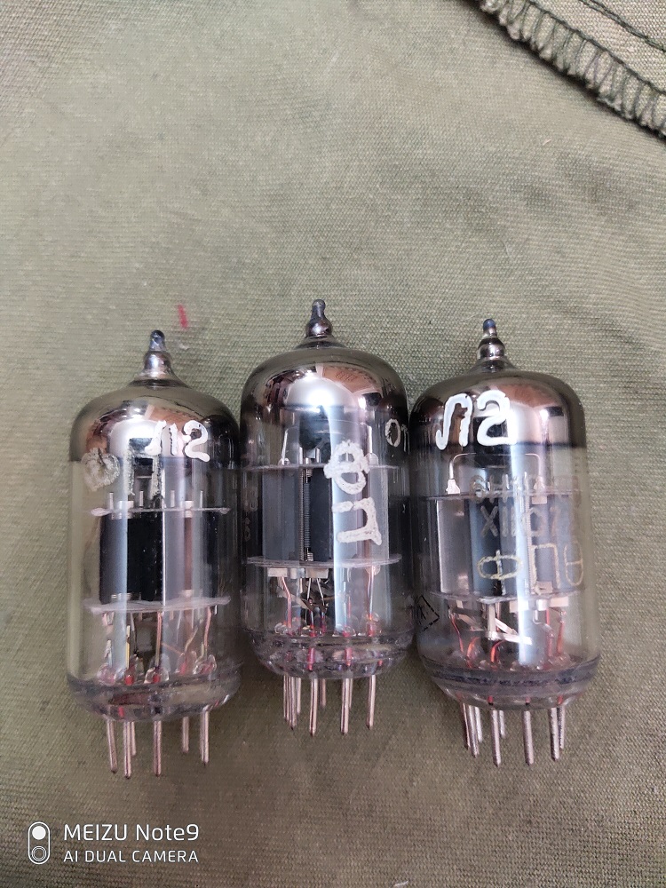

А что означает маркировка на лампах ФП?
    328 KB · Просмотры: 78

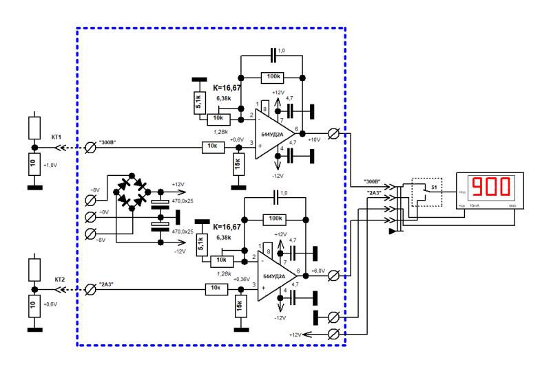

Саму идею городить целую схему для индикации тока выходных (а почему только выходных - давайте понаставим индикаторов на каждую лампу, накал, анодное напряжение) считаю КИТЧем. Подумал - а вдруг кто-то не знает это иноземное словечко, вот первое объяснение попавшее на глаза, чтобы не я сам описывал.

Технически, опять-таки считаю это излишним, нужна правильная схемотехника при которой не было бы саморазогрева ламп, например. Многие миллионы (если только советских, на весь Мир не замахиваюсь) ламповых аппаратов прекрасно без "ёлкинства" обходились. Ну если уж замуж невтерпёж то можно вернуться да-да, к тем же светодиодам но которые срабатывали бы только действительно в аварийном режиме - и схема будет проще и глаза мозолить постоянно не будут.
Человеческая психика устроена так что немалое ВНИМАНИЕ неизбежно будет уделять положению стрелочек, будут ПЕРЕЖИВАНИЯ - а не пора ли...
Стрелочные индикаторы реагирующие на уровень сигнала полезны, а когда малополезные индикаторы тока постепенно усложняются и грозят превзойти сам усилитель - это сомнительно.

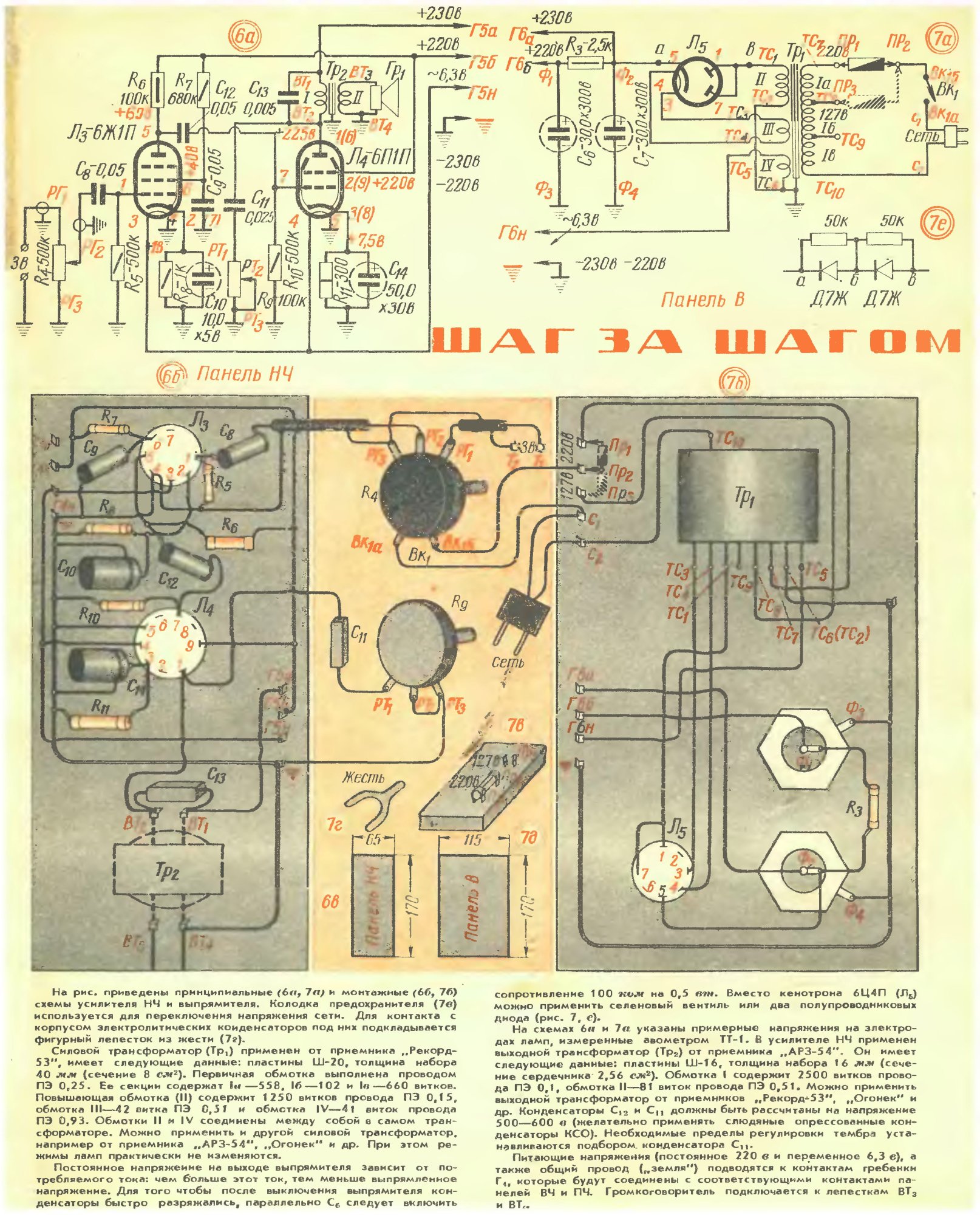

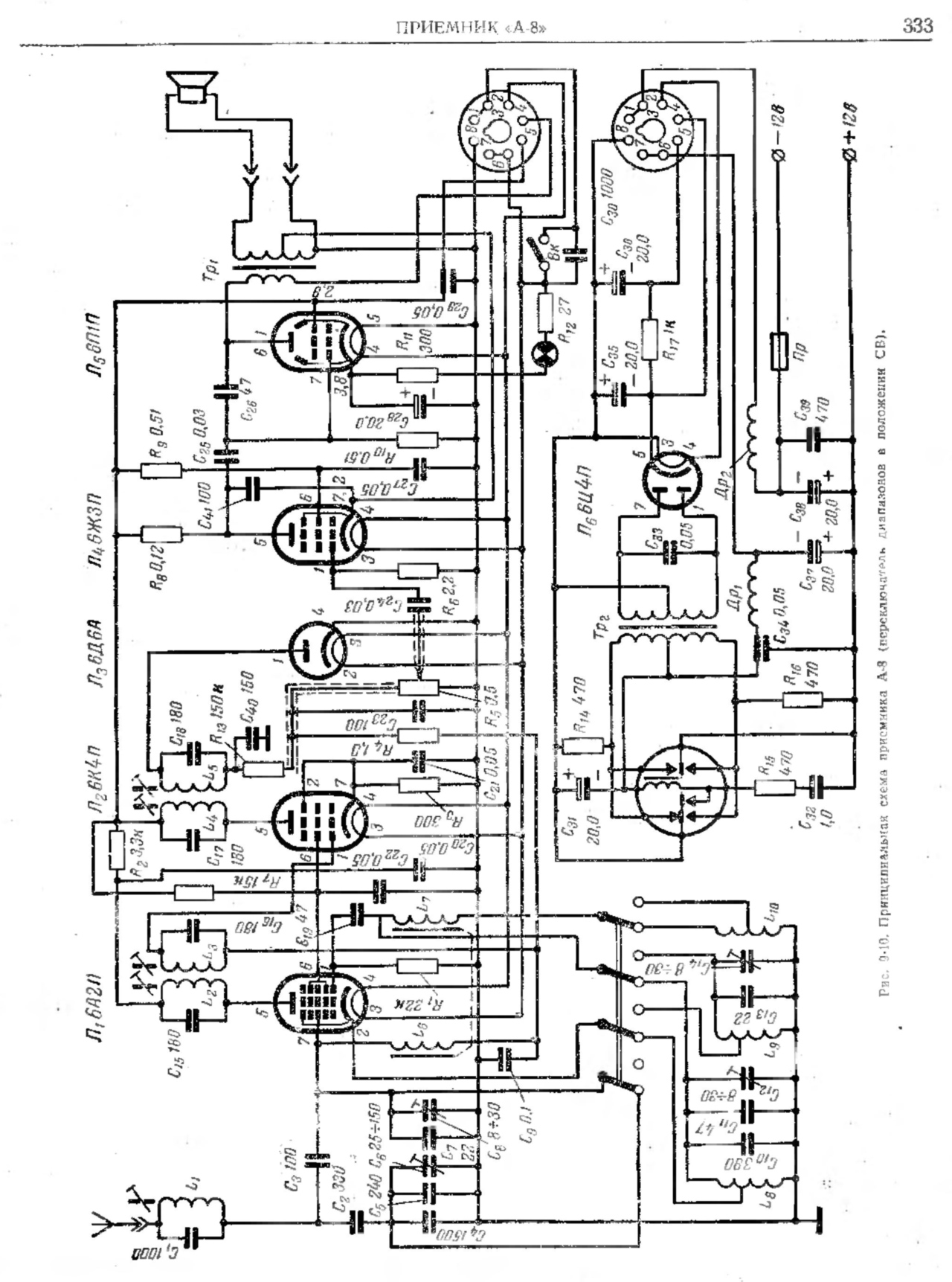

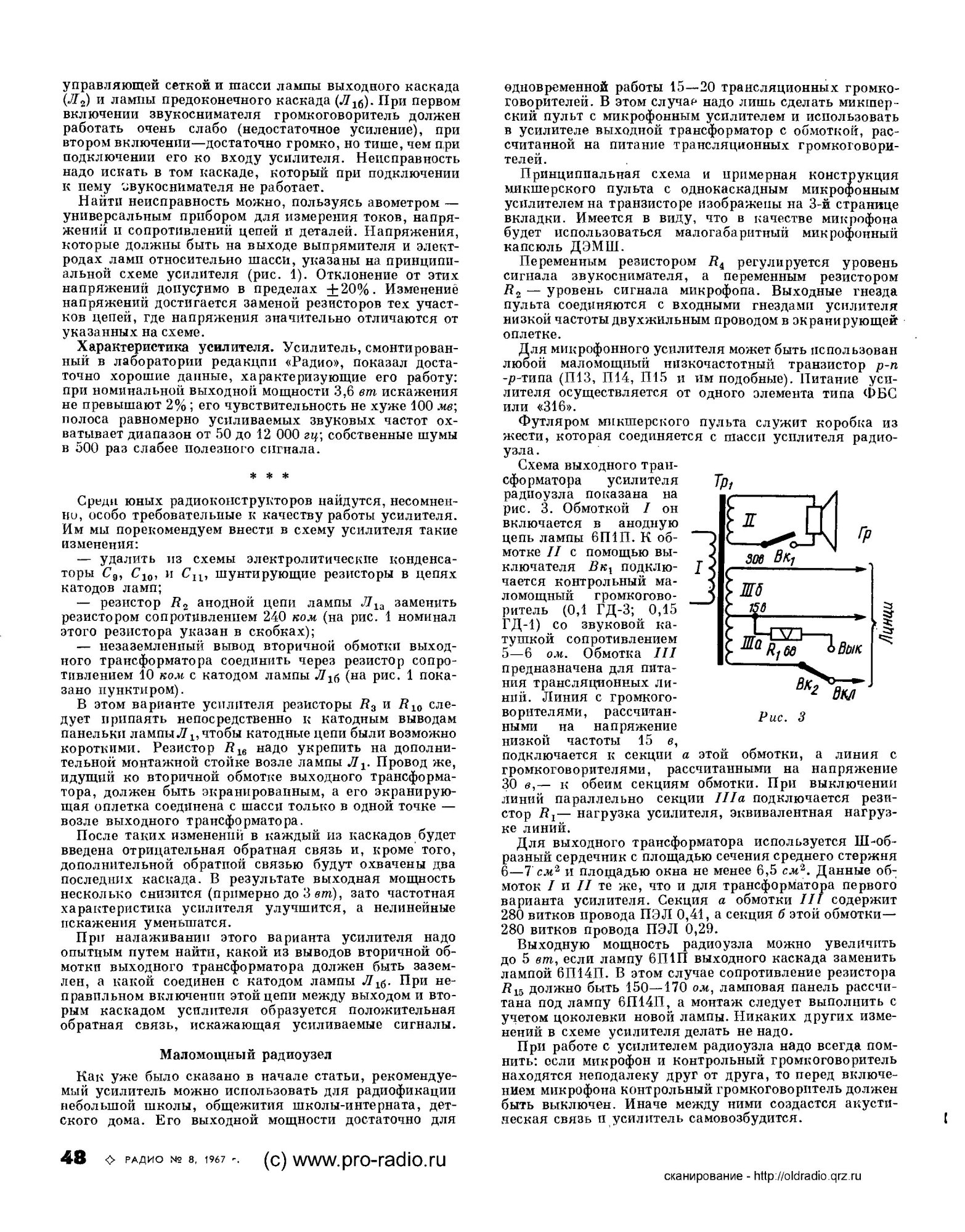

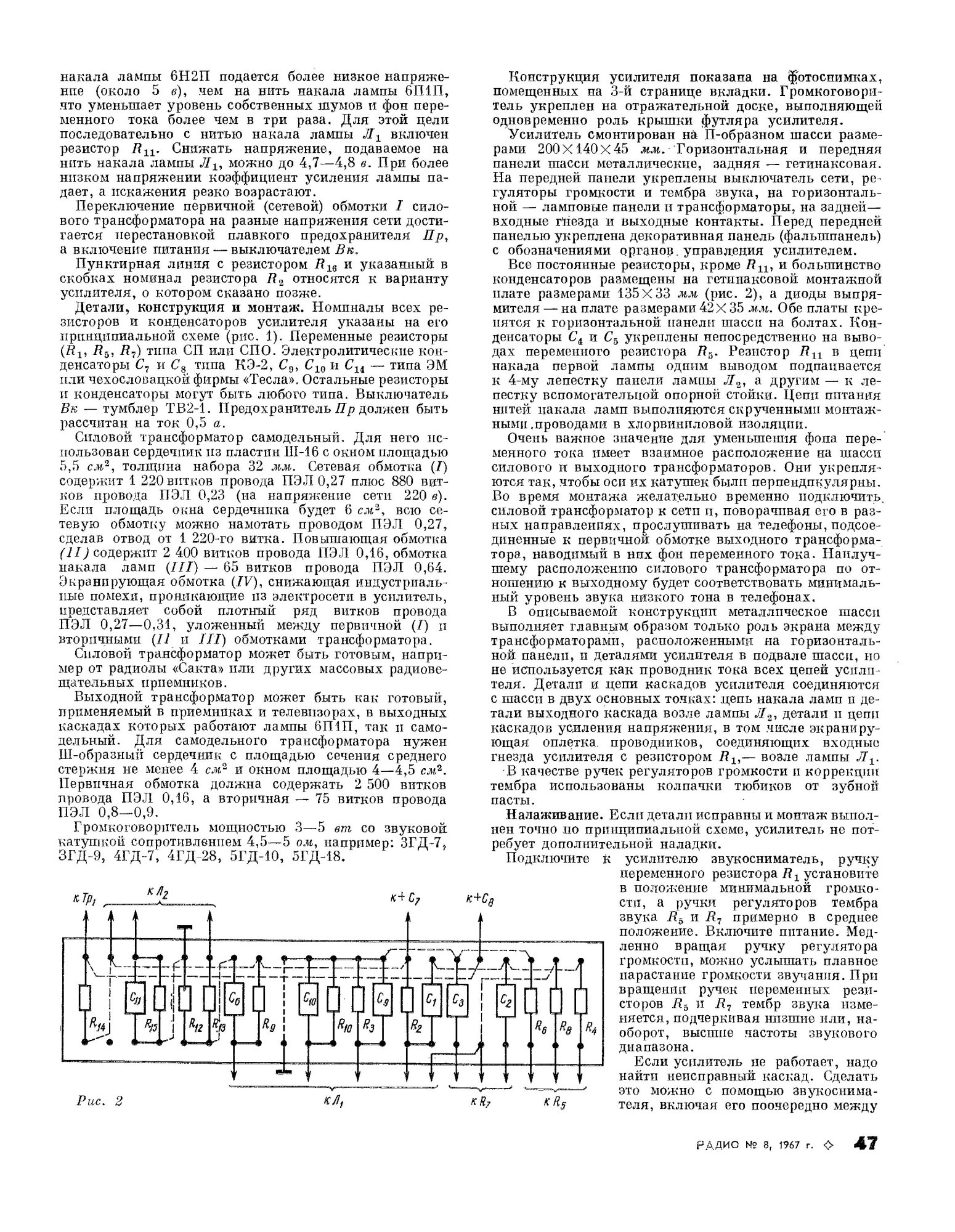

Пробил сайт в поисках хорошей схемы на 6Н1П+6П1П ничего не нашлось ((
Александр Резвой хорошо отзывался за них, следовательно собирал и отслушивал, значит есть ценная инфа )
6П1П_А8_1.jpg6П1П_А8_2.jpg6П1П_А8_3.jpg Радиоприемник А-8
6П1П_Р1959-09.jpg Радио 1959-09

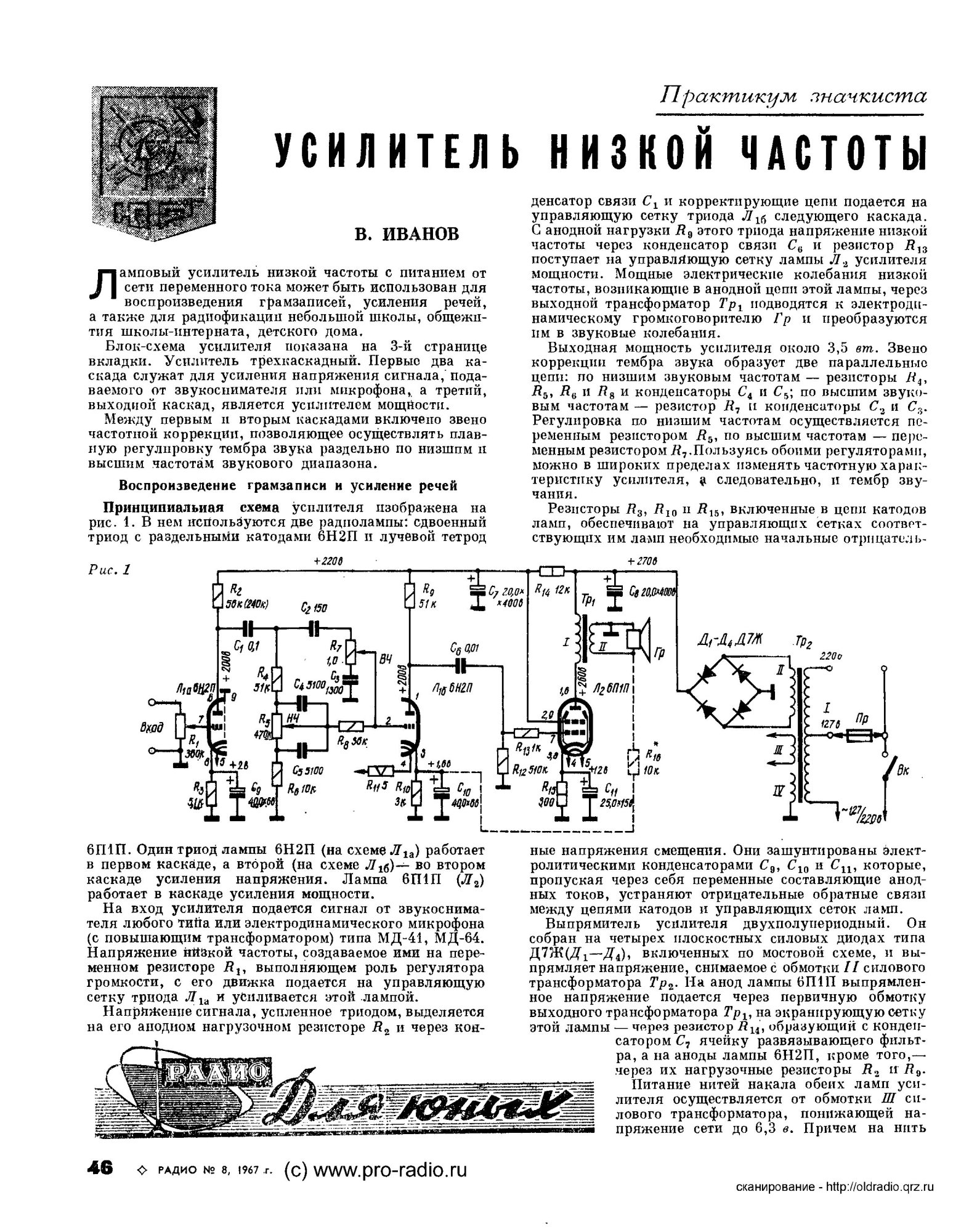

6П1П_Р1967-08_1.jpg6П1П_Р1967-08_2.jpg6П1П_Р1967-08_3.jpgРадио 1967-08
Двухтактные:
Радио 1957-05-51 - 6Н1П + 6П1П
Радио 1964-01-44 - 6Ф1П + 6П1П
Схематроны (то есть схемы) Вы нашли забавные! Я бы только регулятор тембра поставил более современный (не с огромными пределами регулирования), так как сильно поднимать ВЧ и НЧ уже нет необходимости. И на выход мне бы хотелось 6(шесть)Пэ14Пэ. Но когда это будет?

Раз уж пошла такая пьянка... Блок индикации токов покоя в биампе.
    51.4 KB · Просмотры: 121

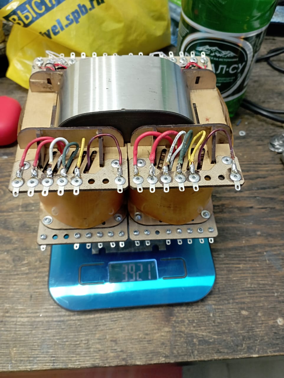

Вот, опытный образец "китового" выходника. Спасибо Александру Резвому. Подойдет для любых пальчиковых ламп, и не только, благодаря расширенной коммутации обмоток. Получился чуть больше, чем представлялось)
    147.5 KB · Просмотры: 135
Я тоже на такие заклепки перешёл... Стиль "джинс"!
Лишь бы не пробивало...
лаком покрыть и всё...

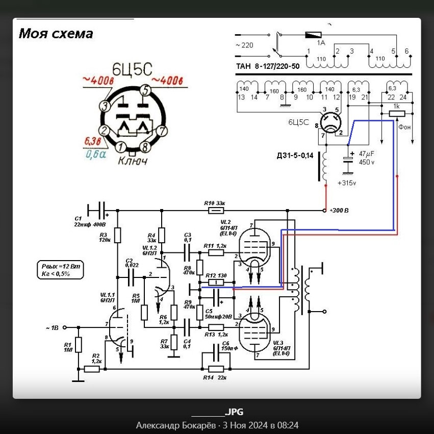

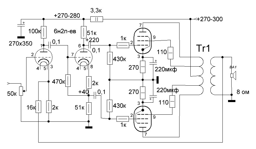

Всем привет, хочу заказать новые ТВЗ, с симметричными обмотками, железа поболе.
Подскажите: для 6п14п оптимально Raa 8к? и ультралинейные отводы сколько процентов, 25?
Схема эта:
    71.3 KB · Просмотры: 90
По моему глубокому и (псевдо)научному убеждению отводы надо делать на 33,3 %, чтобы как раз одна треть получилась – для компенсации третьей гармоники из-за наличия петли Гистерезиса.
Ультралинейная схема может выдать интересный эффект: кто помнит учение месье Фурье о "стробо"скопическом анализе разномастно-детерминированных и не очень стационарных сигналов, тот знает про ряды Фурье, представляющие сигнал в виде набора из разного рода синусоид (у Лапласа были косинусоиды) – полифонических гармоник разной частоты и амплитуды. Соль в том, что "ультралинейник" искажает даже те "базовые" гармоники, которые сам Фурье считал "идеальными" (то есть не искаженными) синусоидами!
Скажу ещё проще: ультралинейник искажает даже свои собственные гармоники!
Вопрос, собственно, для чего делать UL отводы? И вообще схему UL, Мощность меньше, чем в пентоде, выходное сопротвление ниже, да, но при использовании ОООС этот пункт не имеет смысла. А вот искажения в UL ВЫШЕ, чем в чистом пентоде и "хвост" гармоник, как заметили коллеги, длиннее.

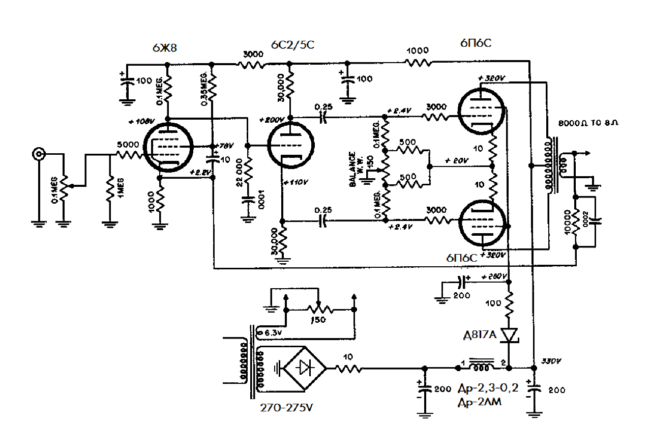

как данную схему переключить в пентод?
Отодрать резисторы 110 Ом от обмоток, и подать на сетки + питания. Можно через мощный стабилитрон. Посмотрите картинки в сети, что бы не ошибиться.
Например так.
    50.4 KB · Просмотры: 110

Т.е в пентодном включении увеличивается выходное сопротивление? Это плохо, нужно как можно меньше выходное, нагрузка АС 3-х полоска!
А стабилитрон какую функцию выполняет?

Глубже ООС сделаете и всё будет нормально.
у меня в идеальном РР на 6п14п УЛ на 41-42%. при 6в на 4ом в пентоде искажений больше, чем в УЛ
А 41-42 процента как получились, методом научного тыка или ТВЗ такие были?
ПС с такой процентовкой ТВЗ делают для 6п3с вроде как?

Стабилитрон снижает напряжение на сетках, обычно оно д.б. меньше, чем на аноде. Смотрите даташит на лампу. Но стабилитрон - не резистор, и это хорошо в данном случае.
А что на это скажете?:https://www.radiolamp.ru/shem/unch/2.php?no=30&ysclid=m3bjfjanjm48130846
Вроде как Лабутин утверждает другое по поводу ультралинейного включения!
так станок мотал при заказе 43% посмотрите сколько в УЛ в совецких трансах
