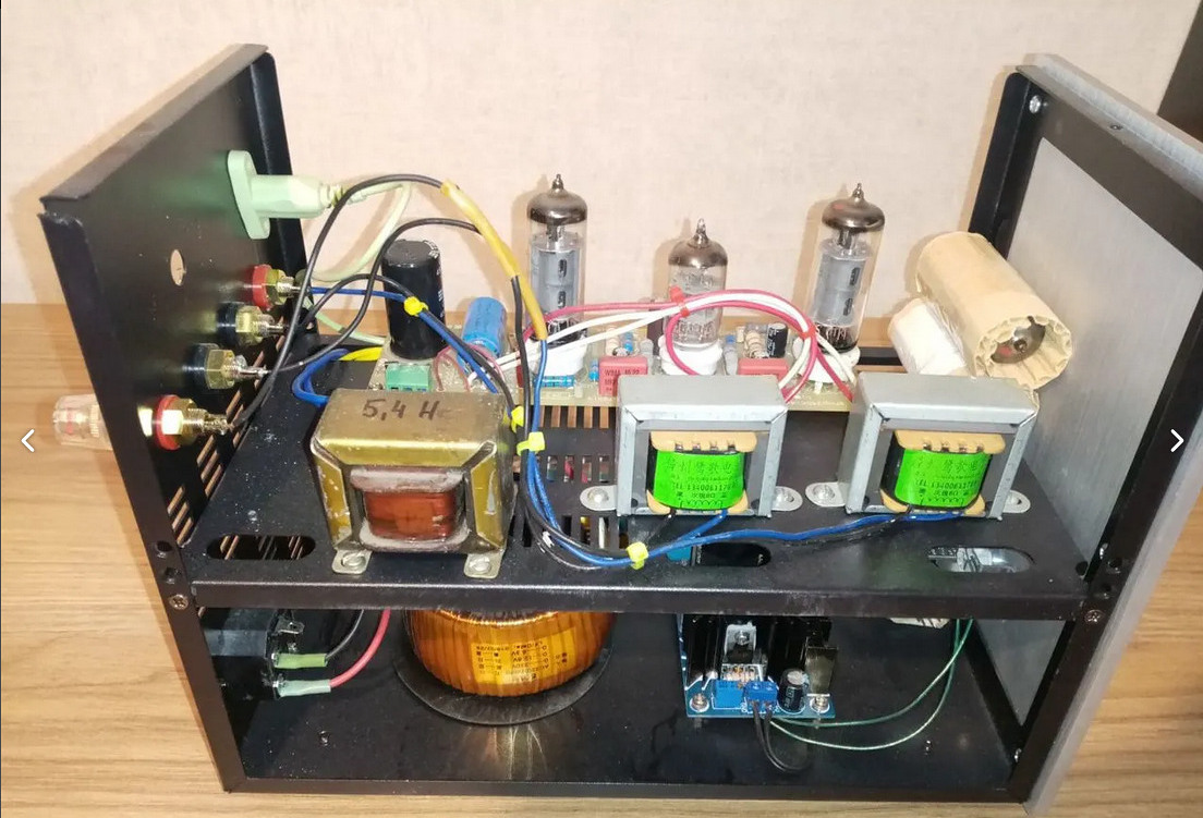

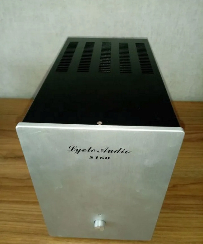

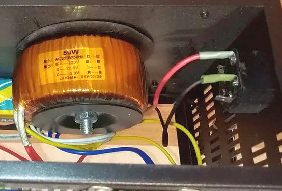

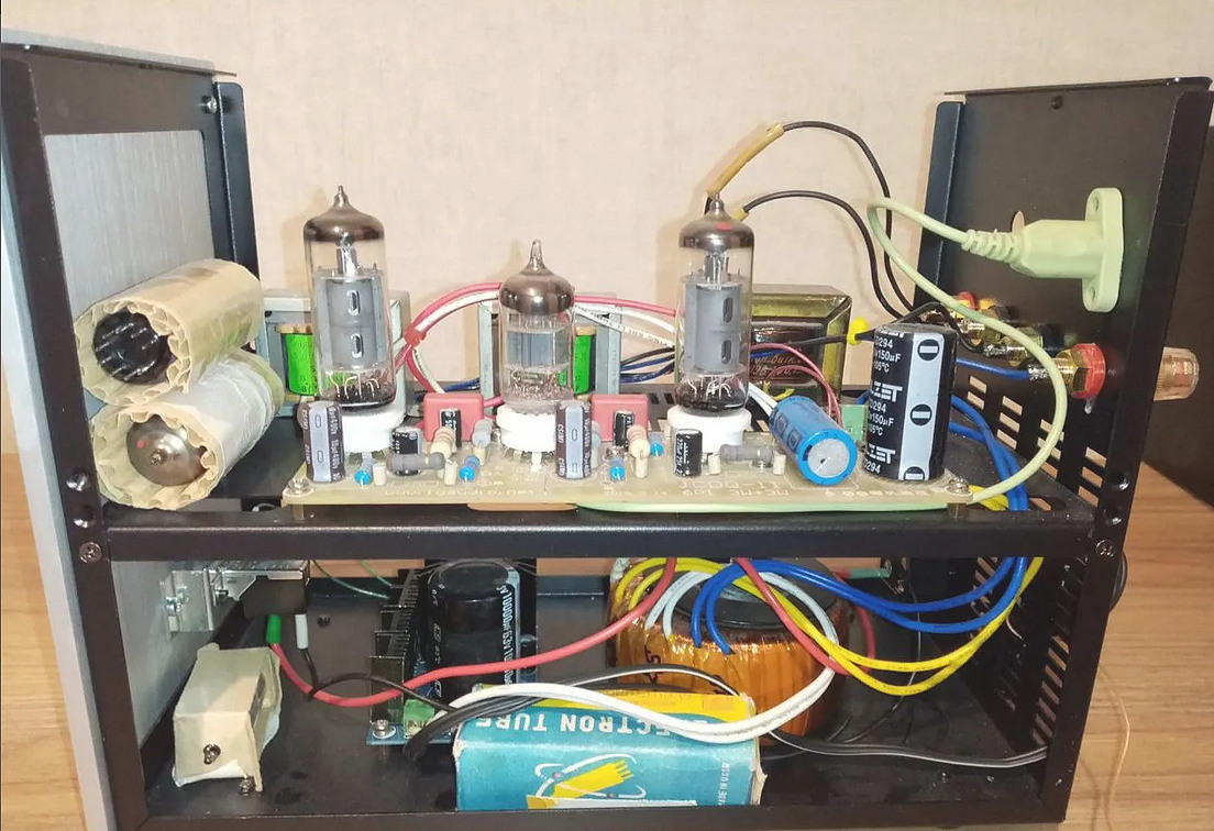

Если с нч подпорой,то этих трансиков с головой хватит,тем более силовик тор,можно кинуть поверх обмотку для питания подпоры
Этот усь планируется использовать на СЧ/ВЧ, а НЧ саб есть, отыграет от 35-128Гц
Если на счвч то 6с19п не нужна,6п1п самое оно в однотакте
Только выходники нужны покрупнее, мягко говоря, иначе оно того не стоит.

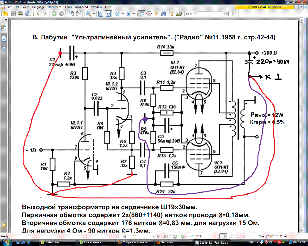

Стабилитрон - хорошо. Напряжение скакать не будет, всед за током сеток. А вот +360 потребует 400 Вольт банок, на 350 их проще найти сейчас. И дешевле)
Без ООС из доступных пальчиков у 6С19С наименьшие искажения и приличная мощность при анодном 200В
Ещё забавный вариант с 6Н6П с запараллеленными триодами. Правда 1,5Вт но по искажениям хорошо и должны китайские выходники подойти.
The most convenient way to power the 6s19p circuit is from a secondary with an average accuracy according to the rectifier circuit for two voltages +U and +2U, one bridge. volts 200 anode output stage and +400v to the driver.
I have a large number of 6S19P tubes, but I will use them for winding two smaller OTL amplifiers, according to the Futterman or Japanese Maktone scheme, in each block of 10 pieces of 6S19P, for network transformers I have excellent ones taken out of old TV receivers.

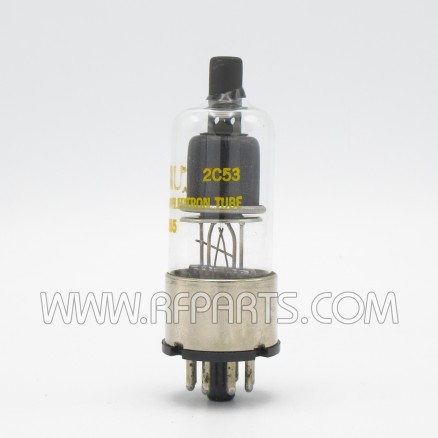

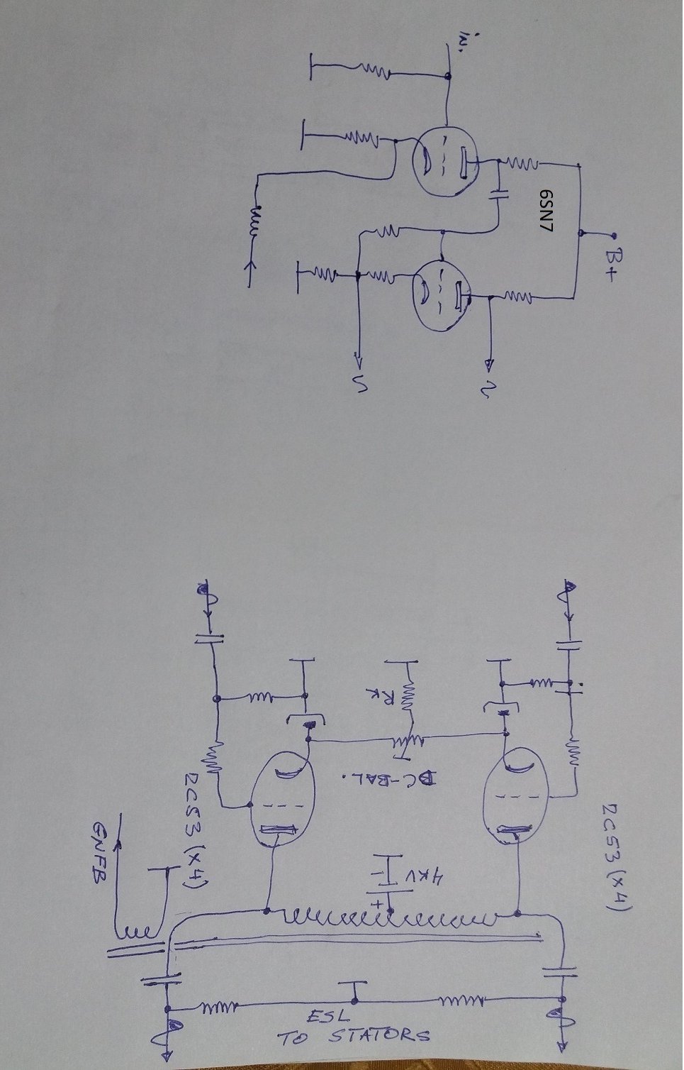

Давным-давно в разговоре с Яном Дидденом я предложил ему построить простой OTL-усилитель, который будет напрямую управлять Quad электростатическими счетверенными панелями статора без использования какого-либо выходного трансформатора, даже тот последовательный трансформатор который является частью самой счетверенной Quad электростатической панели должен выбрасывается, единственное что в таком режиме работы по моим расчетам пришлось бы использовать один весьма специфический высоковольтный триод, 8 штук 2С53.
  • 2C53.pdf
    2C53.pdf
    85.9 KB · Просмотры: 68
    175.4 KB · Просмотры: 75
    19.6 KB · Просмотры: 72

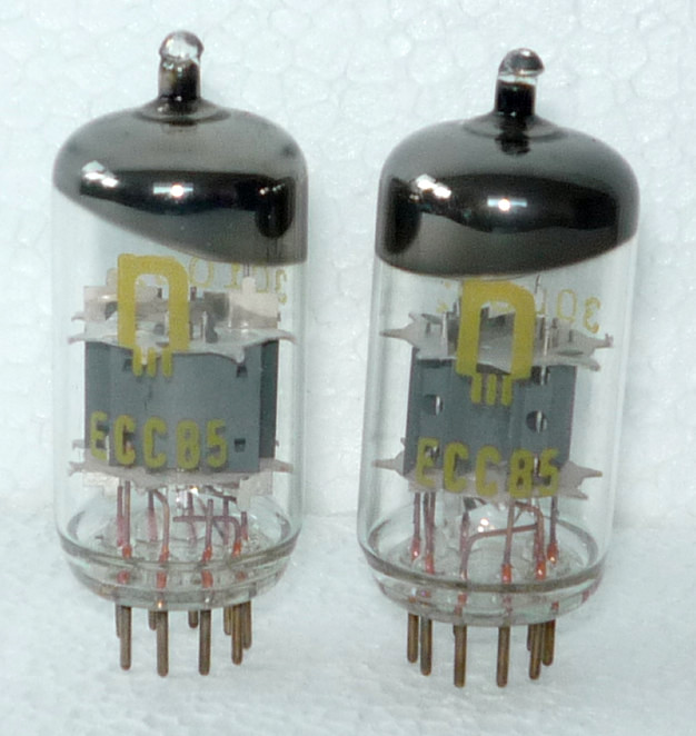

Нашёл у себя Tesla ЕСС85 пару штук, выглядят новыми КУ у неё -57 поболя чем у 6Н1П -35.
Можно пробнуть перетыком, по ногам полный аналог.
Дядь Саш, а если сравнивать 6Н1П vs ЕСС85?
6Н1П ясная и нейтральная , ЕСС85 усиления больше. с окрасом. Вам выбирать.
А если в схеме есть общая ООС, то пофигу что ставить, уравняют всех.
В схеме нет ООС и похоже он в пентодном включении тогда это ваще жесткач.
Из моего опыта - при прямом сравнении в двухтактном драйвере после входного фазоинверторного трансформатора 6Н1П-ЕВ калужская с длинной ракетой легла на душу в отличие от ECC85.

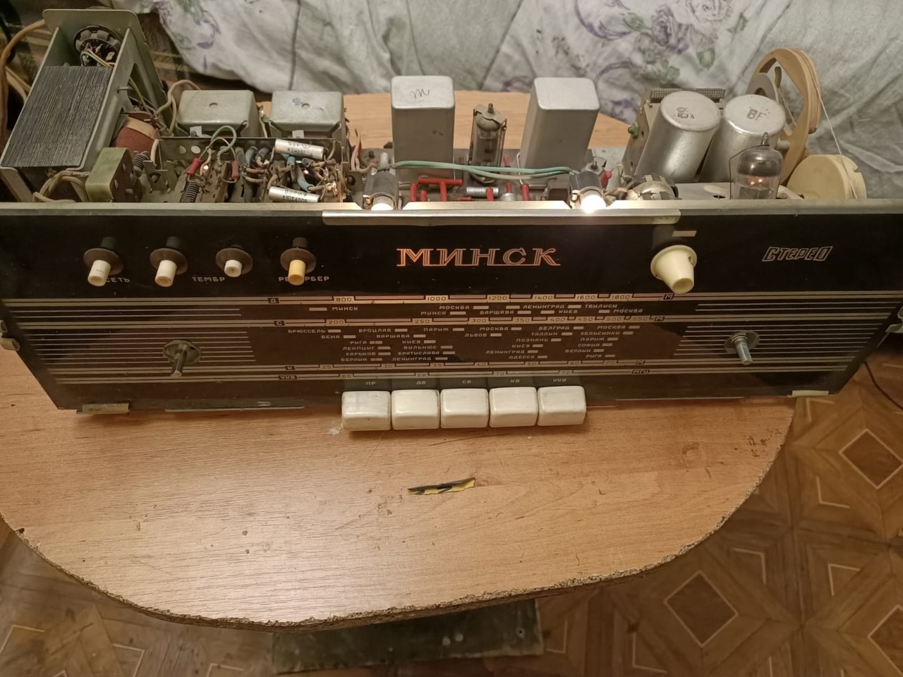

Готовый стерео,выходные лампы EL-84
    352.5 KB · Просмотры: 91
А старые 6н5п с коробчатым анодом не приходилось пробовать?
