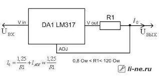

Александр, но ведь это только в А классе применимо, нет?
В АВ, по крайне мере с небольшим заходом, работает. С полной отсечкой не пробовал по причине отсутствия интереса.
Просто ИТ в катодах не сильно то дадут меняться току. А так, здорово, конечно и просто и срок службы и надежность...

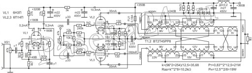

В сообщении №636 я допустил непреднамеренную ошибку, написав на схеме, что вторичные обмотки сетевого трансформатора - 2 х 195В, что неверно, правильное значение - 2 х 145В. ( 145+145=290, 290 х 1,41= 408,9В ).
Нет ничего страшного, главное знать величину напряжений питания, а там разберемся.
Формула простая, переменное напряжение умножить на 4 , делить на 3, получим выпрямленное постоянное. Но форма сетевого напряжения давно не идеальная, поэтому коэффициент подъема постоянного напряжения с 1, 41 снизился примерно до 1, 33.

Когда Вы соберёте волшебно-ламп0идный УНЧ, то можете (как это любят делать U-тубёры) при желании записать (и разместить) в mp3 (три) звучание УНЧ с выхода вторичной обмотки звукового трансформатора, но с чисто резистивной нагрузкой. Жаждуюшие двухтактного звука должны будут проникнуться благоговейным звучанием...
Ещё мне странно видеть отсутствие в "двухтактах" обратноходовых "C-R плюс диод" демпфирующих цепей параллельно первичной обмотке :)

Скорее всего будет малоомный переменник в катодах ламп, + сеточное неполное смещение, баланс настраивать по небольшому стрелочничку с нулем посредине. Или сделать усилитель разбаланса на опере с выходом на двухцветный диод. Есть время для перебора вариантами.

К примеру, два точньіх резистора по 100 Ом одними ногами в землю, между другими стрелочник, вьіше подстроечники к катодам
(кстати, там на шкале вроде +-1 мА)

+-10ма этотмиллиамперметр. на проме продают. а для работы ему надо положительную и отрицательную полярность (относительно земли?). как это включить?
а, понятно подключение, только будет это показометр. да и не всегда баланс по току есть минимум искажений, вернее всегда минимум искажений при некотором разбалансе по току, даже для подобраных пар
параллельно переменнику, по концам. Разность напряжений на концах переменника заставит стрелку сместиться с нуля.
Строго и сурово, нет. Не является идеальным показометром. Потому как есть несимметрия половин выходника и плеч усилителя. Но равных токов по плечам обычно достаточно.
В усилителе Dynaco Stereo160 и Stereo 80 с малоомных резисторов в катодах ламп напряжения подаются на входы счетверенных компараторов с общим опорным напряжением . Выходы компараторов управляют двухцветным светодиодом, в норме не светится. Ток больше нормы засвечивает красный диод, меньше нормы зеленый. На музыке светятся оба, суммарным желтым.

ПС У Е. Бортника попалась схемка, заинтересовал момент балансировки выходных ламп, в том плане что катоды запитаны не напрямую через переменник, если переменник будет строить козни то ничего фатального не произойдет, только разбалансировка

Чтобы при больших сигналах ИТ не впадал в ступор, надо на сетки подать положительное смещение.
Поясните, пожалуйста! Не вполне понял про ступор.
Здравый смысл столкнулся с действительностью - думалось да и видел пример в Радиохобби-дайджесте, что при большом минусе на сетке на катодах напряжение станет ниже рабочего для микросхемы-стабилизатора и положительное смещение на сетках должно помочь.
Ан нет - конденсаторы! В катодах которые. Кстати, без них такие схемы вообще не работают, так, напоминание.
