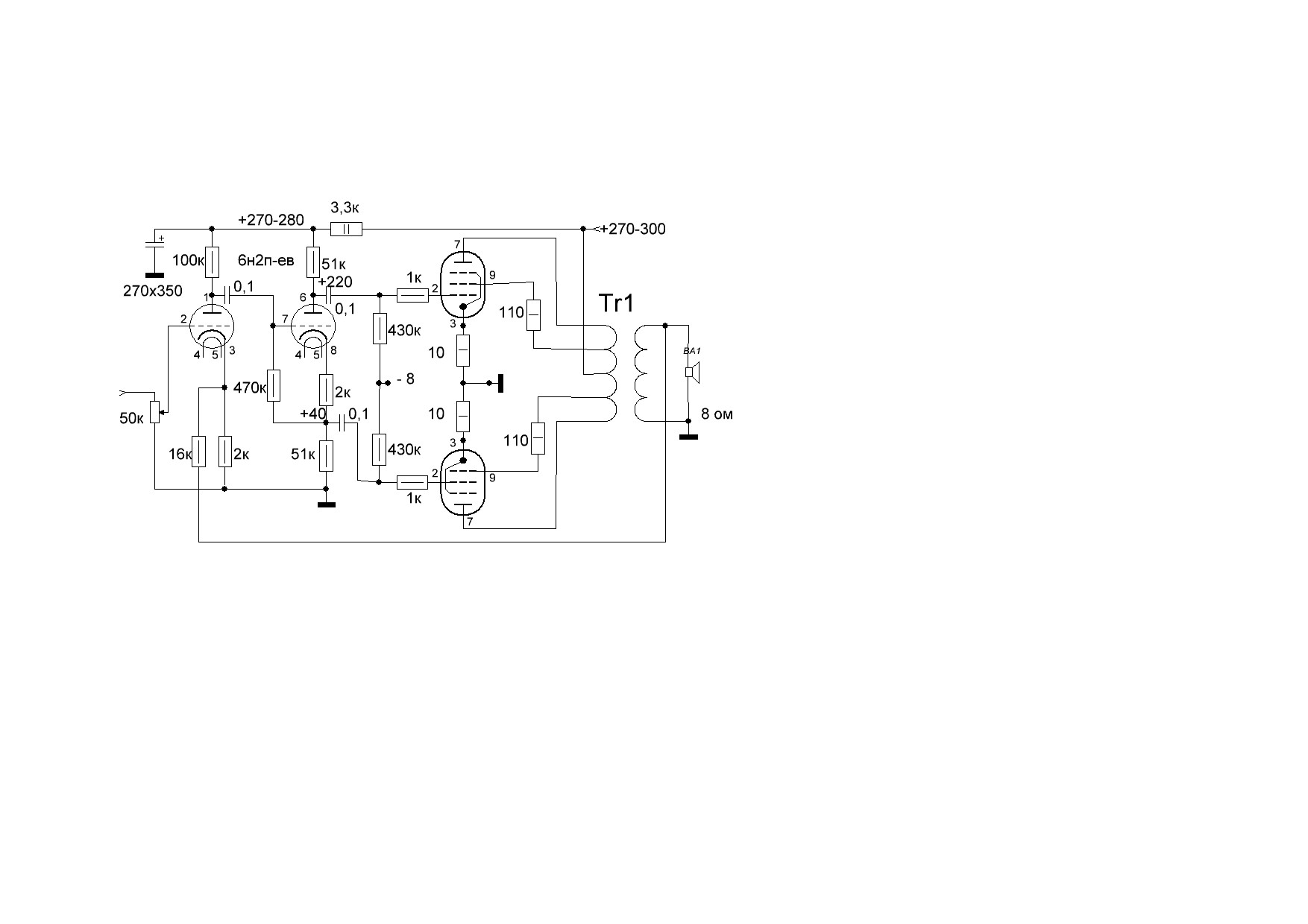

Все просто и понятно. Катоды всех 6п14п заземлить через измерительные резисторы на 10 Ом, земли сеточных резисторов от 6п14п посадить на минус 8 вольт от выпрямленного накала 6, 3 в. Диод +банка 22 мкф, разрядник 100 килоом в параллель. И усе. Ток покоя смотрим на резисторах 10 Ом, в норме 500 милливольт.50 ма.
Это типо так? Не понял про диод,банку и разрядник куды?

По буквам. Накальная 6, 3 вольта к земле одним концом, вторым через диод пошустрее (КД 106 или Шоттки 5819 ) заряжаем баночку мкф на 20-100. Минусом ВВЕРХ!!! К баночке паяем разрядник кил на 100. Все сеточные концы сводим на минус банки. .
Теперь главное. Фикса попросит у вас ОДИНАКОВЫХ до жути лампочек, это вам не автосмещение , которому почти пофиг на разброс.

Мешок деталей вон из ящика . Ну и 8 вольт в анодную карму. А то и 9, ежели диод Шоттки.
ПС. У меня ДВЕ накальные обмотки, я их соединил со средней точкой двумя диодами, получил ДВУХполупериодное выпрямление накала. Не хухры.
Вроде как наоборот деталей прибавляется, катодных кондюков и так нет, а тут надо добавить диод, кондюк и резистор! При наличии лишней обмотки причем!
Ишо лампы близнецы нужны... :unsure:
ПС Ишо вопрос: анодное у мене порядка 270в, надо ли подкинуть вольт 20-30 для фен-шуя, свободная мелкая обмотка есть на трансе?
Вы прикидываетесь или где?
У меня ДВЕ накальные обмотки. У вас ОДНА . И ваше дело читать сообщение 601, а не упираться в сообщение 603.Глядишь, и посветлеет.

Уважаемый, вроде не прикидываюсь но не пойму как от одной обмотки подать минус 8 и запитать накалы, читая ваши сообщения?
23,945
11,102
Уже по буквам. Накальная обмотка 6, 3 в. Одним концом прибита к земле. На ней сидят 4 накала выходных и два накала предвыходных. (Эт если стерео, у вас ваще моно и всех накалов три)
Висящий в воздухе вывод накальной вторички через диод заводим на сидящую в земле банку от 22 до 100мкф. Получаем там наши минус 8-9 вольт. Это понятно или повторить?
