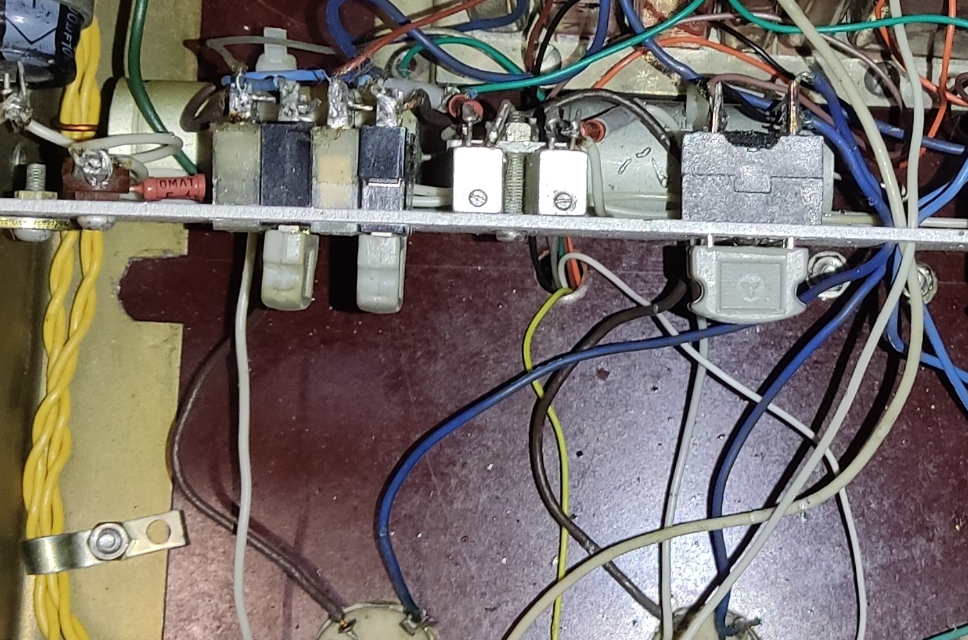

Всем привет, возник вопрос: при измерении напряжения на катодах выяснилось что на одной лампе напряжение меньше остальных порядка 0,5в, это сильно критично? Остальные три показывают практически одинаково.
И еще напряжение на концах первичной обмотки в одном канале порядка 0,6в, в другом 0,2в, терпимо или нет?
Имхо не критично
Не критично. Конечно можно подобрать при возможности все 4 лампы 1 в 1, но это перфекционизм.
Важнее чтобы токи в полуобмотках были равны, чтоб подмагничивания не возникало (если ТВЗ собран без зазора)
покупал квартет, но видимо продавец все-таки схалтурил с одной лампой, была еще парочка 6п14п (без ЕВ), но те ишо сильно хуже :(
Ток в полуобмотках будет зависеть от парности ламп? Имеет ли смысл в таком случае соединять катоды ламп как советует АБ, и что это дает?
При неравенстве ламп при одинаковом смещении будет разный ток и наоборот для одинакового тока требуется разное смещение (разные катодные резисторы).
Поставьте поочередно в разрыв анодной цепи амперметр и сравните на сколько отличаются.
Так же можно по закону Ома через сопротивление катодного резистора и падение на нём ток посчитать. Я на всех своих ламповиках ставлю между анодом и первичной разъём с АТС, там хороший контакт и можно не бояться что пропадёт. Есть отдельная головка с этим разъёмом и Я ей меряю только анодный ток. Поэтому мне удобней так - перемычку вытащил, головку воткнул. И не надо калькулятора. На фото видно эти разъёмы.
Я пользуюсь фиксированным смещением, поэтому подстраиваю точно одинаково, а так разница до 5 мА считается нормой и не должна ввести железо ТВЗ в насыщение, если, конечно, это не тороид.

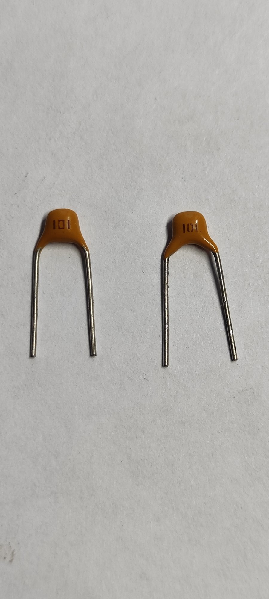

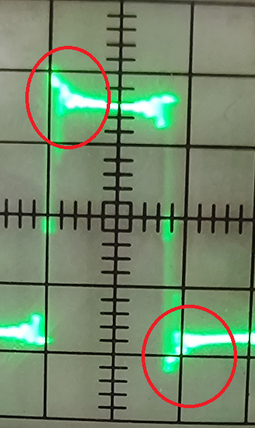

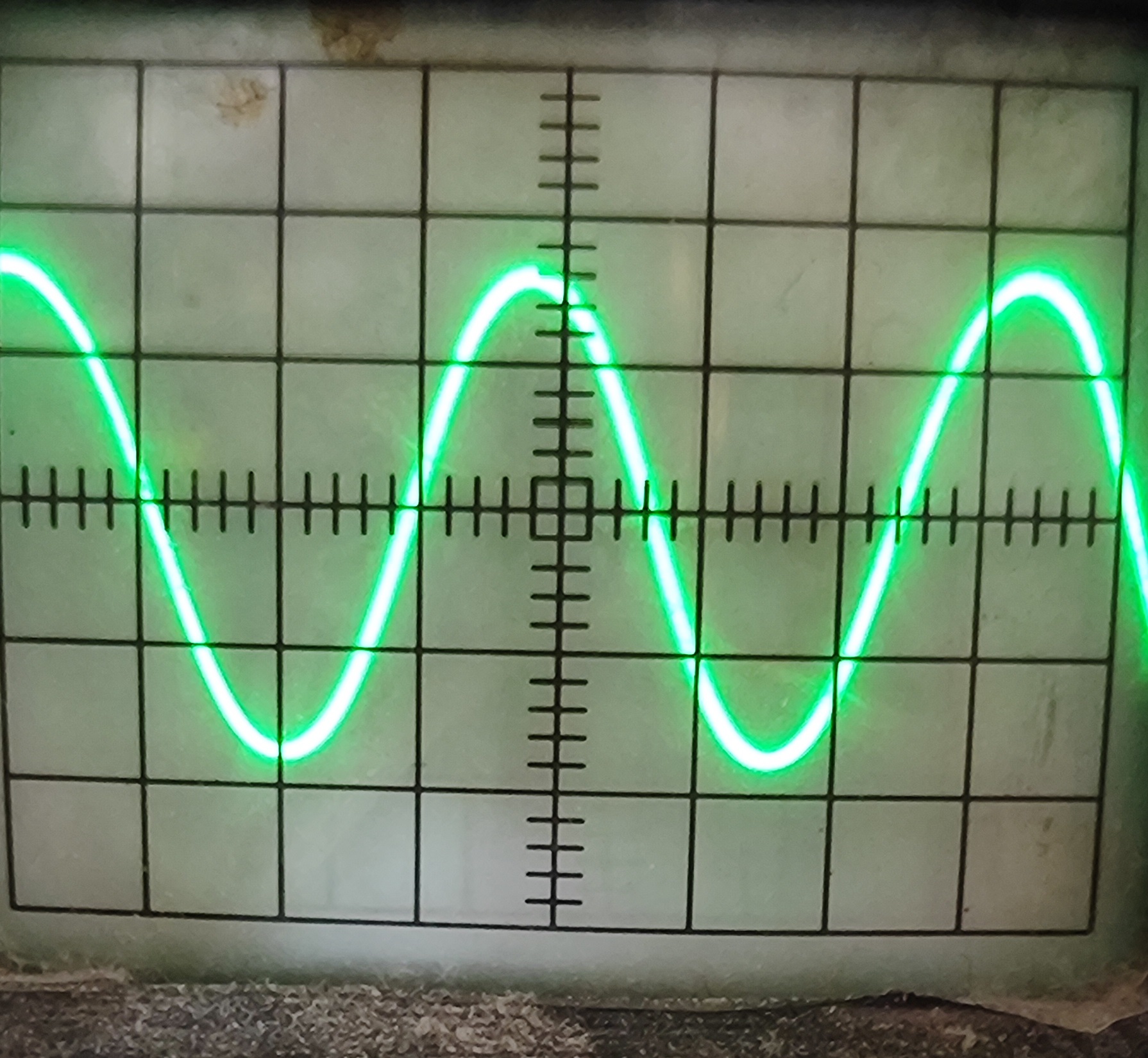

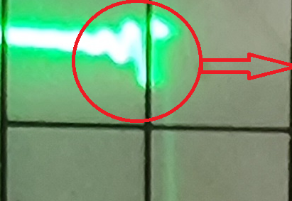

Всем привет, дошли руки подключить свой старенький совковый осцил, вот что показал.
Синус до клиппинга не доходит, это ок. 6 вольт на резике 8,2 ом, сигнала со звуковухи не хватает, а что скажете про прямоугольник?
    586.1 KB · Просмотры: 50
    630.8 KB · Просмотры: 44
Звон возбуждение в области ВЧ.
Убирается он емкостишкой в параллель резистору ООС, у меня это 16 ком и 100пф
6вольт имеется в виду от пика до пика?
В цепях усилителя имеются резонирующие цепи создающие пики и провалы в области НЧ
возможна ступенька возникает при неправильном выборе тока покоя или начального смещения хотя на синусе не видно.

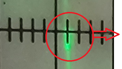

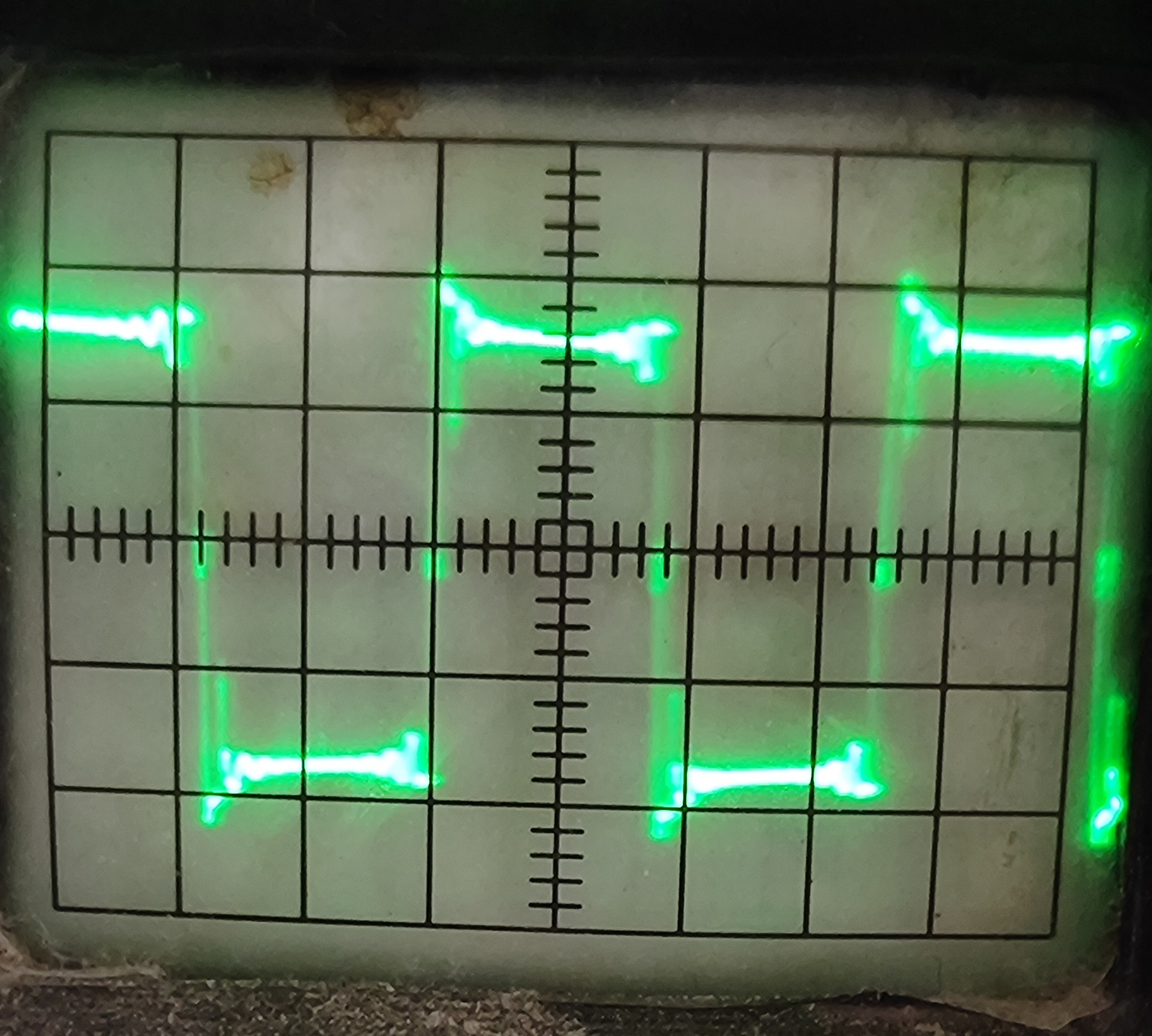

    208.4 KB · Просмотры: 39
Надо посмотреть без сигнала - похоже помеха в виде вспышек по земле или анодному.
Да та же самая херня была в моем пушпуле на 6п14п, пока не успокоил ее емкостишкой с выхода на вход. Зато взамен одной херни пришла другая. Без нагрузки загенерил, касатик!
Пришлось на клеммы повесть по 50 Ом. Утих, сердешный...
