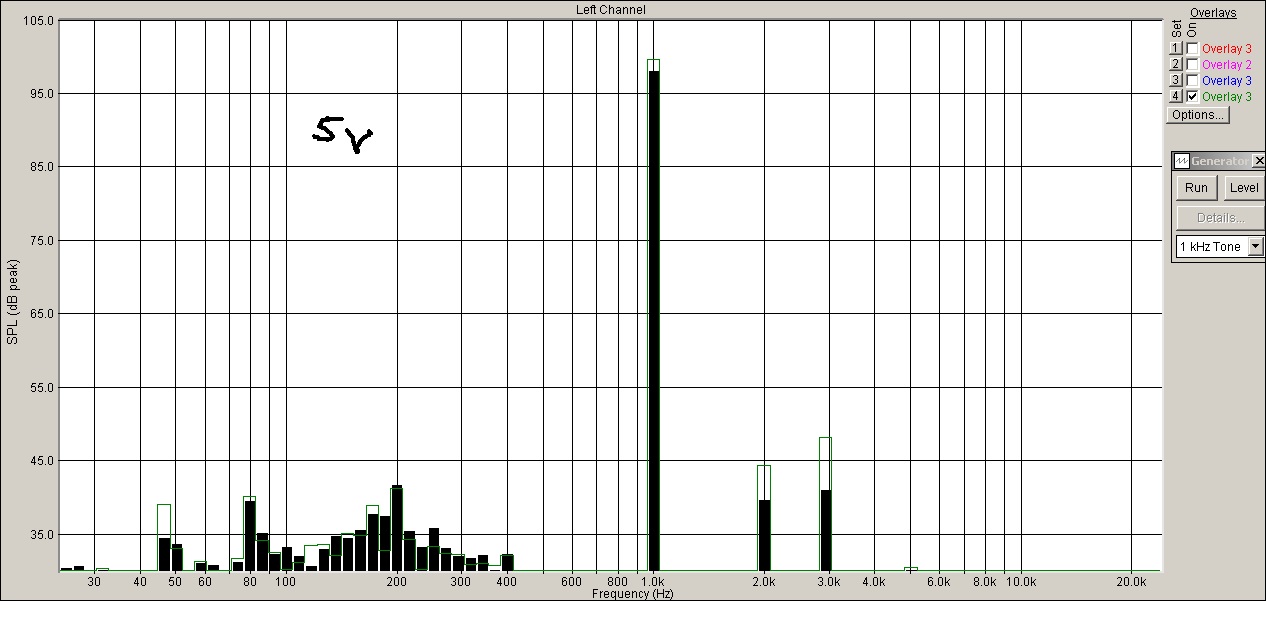

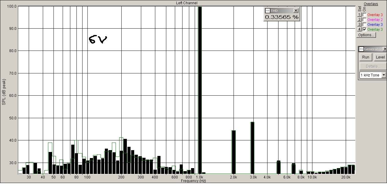

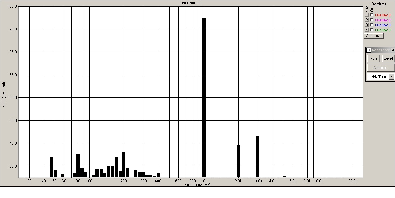

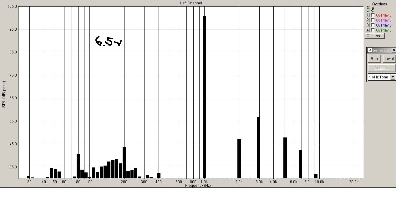

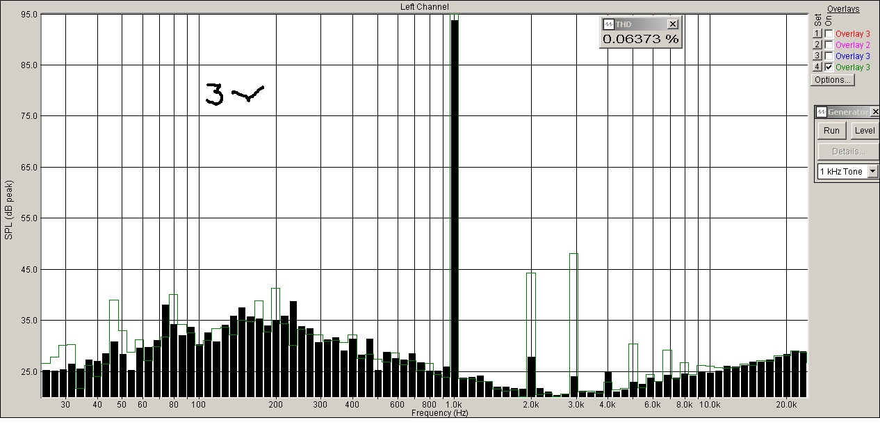

Выкинул все потрохи из катодов, дал фиксированное сеточное смещение в общую точку сеточных резисторов , выпрямленным накальным, получил свои минус 8, 2 В и ток 40 ма на плечо, нулевую постоянку по первичке. Сейчас отдых, вечерком спектр гляну , как обещал)))
Спектры УНЧ на 6П14П от 3 вольт на нагрузке и до начала ограничения 6, 5 вольт

Вобщем я понял надо нч отделять в от дельный канал,а для счвч 3вольта с головой,и спектр красивый
Вьісокое входное сопротивление весь мусор собирает
А откуда у вас 80 Гц?
Высокое входное сопротивление не причем. Шум от звуковой карты , а палки на 80 Гц это помехи от компа. Вы просто не туда смотрите.)))) Найдите на экране тон 1 кгц и все что правее.

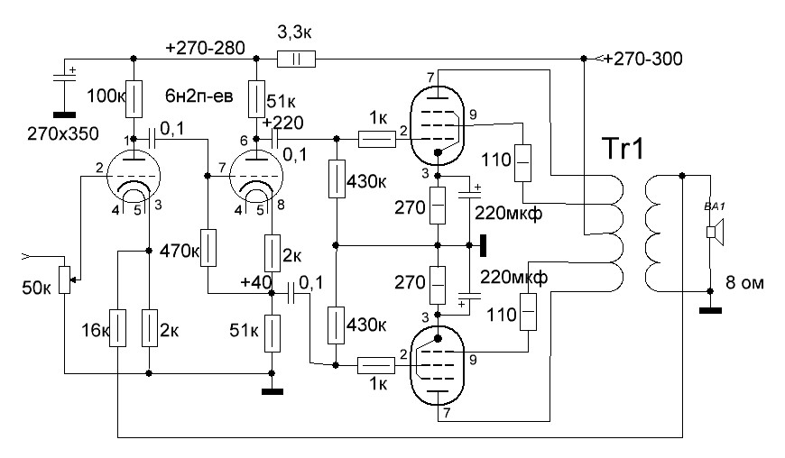

Здравствуйте, вести с полей. Собрал усилитель по схеме АБ, но получил по ходу возбуд по низам, пук-пук-пук, так часто,часто.
Нюансы по деталям, кондеры м/каскадные в цепи 6н2п 0,1, в цепи выходных ламп 0,2 ( заказывал номиналы на схему Зыкова, К71-7, 250в), анодный резистор 6н2п 82к ( вместо 100к).
Попробовал поставить 6п1п, пуки пропали. Что не так? Уменьшать емкости?

Пухтит по разным причинам, мала емкость в питании каскадов предусиления, возбуд пролезает, генерация срывается и возникает периодически. Пишу: ООС разорвать выход-вход, слушаем-смотрим. Потом коротко ее через увеличенный резистор тык, что будет.
А последнее- я ж без понятия, какая у вас схема на данный момент вечности. И шо вы там наворотили прежде.
схема эта, только анодный резистор 6н2п 82к и нет катодных кондеров

Обратную связь оторвать, дальше видно будет. Она есть, ультралинейная, вполне достаточно чтобы не трахаться с дополнительной веткой ООС.

в этой схеме такой возбуд возникает из-за ОС. поставить переменный на килоом 33 вместо 16к в ос и покрутить
А шо мне делать, если там 16 кил и ничего не свистит?
я получал такой возбуд когда крутил резистор обратной связи
Генерация ушла с добавкой емкости 100пик параллельно резистору ООС в 16 к, также в отсутствие нагрузки была иногда генерация, убралась резистором на выходе , 51 Ом 2вт.
Не помешает резисторчик антизвон в сетку входной лампе .
