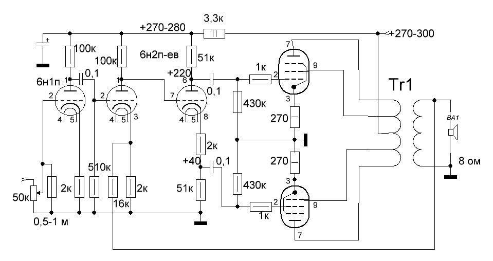

В общем делать так и хватит мусолить:
ПС: А второй вариант без конденсатора не катит?
Входной каскад на 6н1п доработайте: в анод 27 ком, в катод 510 -560 Ом. А то питание куриным током загоняет ее в нижний левый угол , где звуки не живут

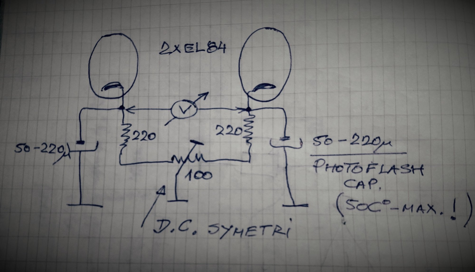

для тонкой настройки симметрии по постоянному току выходного ПП моста я бы предложил такое решение, где все резисторы и подстроечный потенциометр проволочные, а для параллельных конденсаторов я бы предложил попробовать сверхбыстрые электролитические конденсаторы Photoflash с чем лично у меня есть хороший опыт, единственное, что нужно соблюдать осторожность при размещении на шасси усилителя, поскольку их максимальная рабочая температура ограничена примерно 50 С.

Не шунтированные резисторы убьют усиление и выходное сопротивление.
Схема Вильямсона, классическая! Но есть тонкость. Зачем мы добиваемся нуля по вольтметру в катодах ламп? Чтобы получить одинаковый анодный ток.
Зачем нам нужен одинаковый анодный ток? Чтобы получить одинаковое падение на половинах первичной обмотки , нулевое напряжение постоянного тока на концах первичной обмотки. И вопрос в лоб: а что будет, если эти половины обмотки НЕ РАВНЫ по омическому сопротивлению? Правильно. у нас получится не равное нулю напряжение на концах первички и через выходник пойдет неправильный ток.
Что и получилось в моем УНЧ на 6п14п.
И как я вышел из этого положения? А очень просто, ставил в разные плечи выходного каскада разные лампы , добиваясь нулевого или мизерного напряжения на первичке. Пары подписывал, цифры от 1 до 4 есть на верхней панели, всех делов вставить лампы по своим номерам .

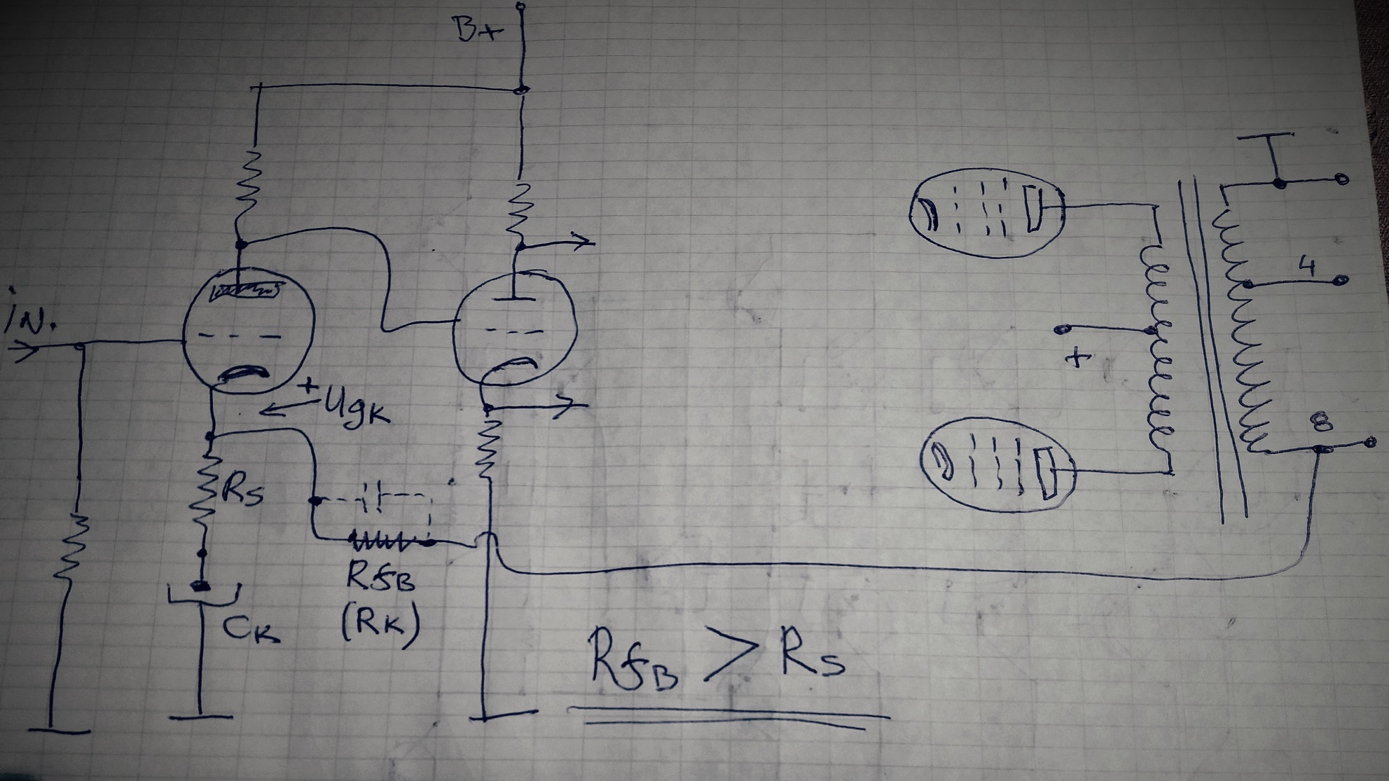

Из моего опыта b ламповых усилителях с выходным трансформатором можно применить схему отрицательной обратной связи(CFA) аналогичную транзисторным `Singleton` усилителям, где резистор Rfb выполняет двойную функцию: резистор отрицательной обратной связи, а также катодный резистор входного триода на которое автоматически генерирует напряжение смещения, электролитический конденсатор емкостью около 100–220 мкФ вместе с последовательно соединенным резистором Rs определяет размер отрицательной обратной связи, сопротивление этого резистора Rs обычно составляет около 100 Ом, но оптимальное значение обоих резисторов может быть лучше всего найдено практическим экспериментом, Что важно для этого типа сети отрицательной реакции тока так это то что ее общий импеданс должен быть низким.

Итак, еще один круг спирали развития темы РР 6п14п \ТВЗ1-6.
Опробован вариант с 6П15П на выходе, у них выше крутизна и усиление, меньшее смещение, 5 в против 7 в у 6п14п. Потребовалась легкая коррекция по опережению с выхода в катод 6Н2П, 100пик параллельно резистору ООС 16ком. Те же 60 килогерц по верху, чутья 1 вольт. Выходное сопротивление 0,66 Ома, вдвое меньше чем у 6П14п .
Звук мониторный, множество тончайших звуков, очень легкий и ясный. С иголочками .
Принял к сведению, зарисовал на память. И снова вернулся к 6П14П.
Причина - высокая требовательность 6п15п к подбору пар, ламп не хватило для квартета.
Выручила схема с индивидуальными цепями RC в катодах. там по 160-180 Ом , шунты по 470-1000мкф 25в
Что касаемо 6п14п, там все спокойно, можно выкинуть электролиты из катодов и не париться. Замкнуть их меж собой, оставив по 270 Ом в 4-х катодах

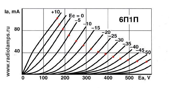

Кстати, поделитесь пожалуйста, если есть лучшие вах триодные 6п1п. Я нашел только такие.

А смысл ее в триоде?
Вот тут есть.
