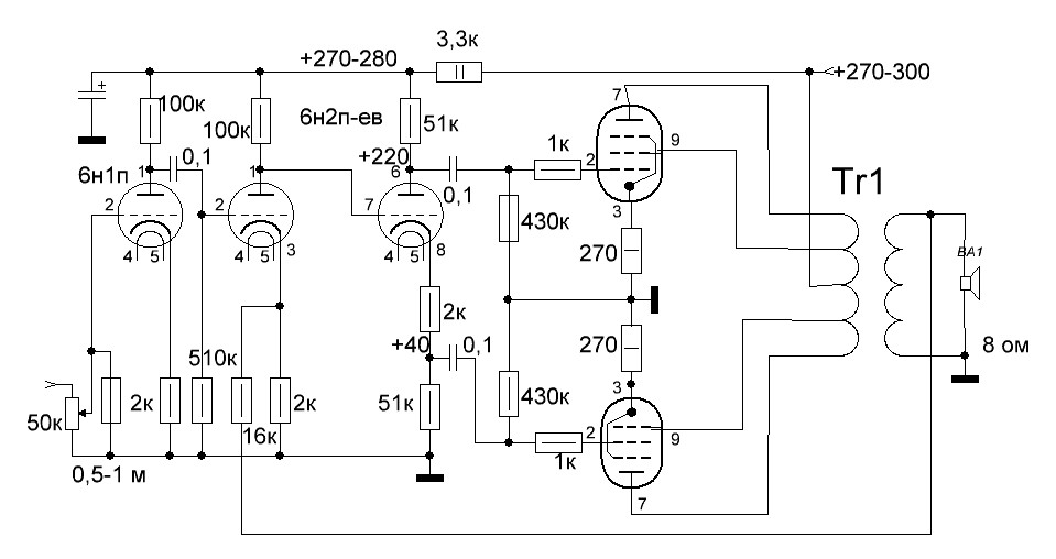

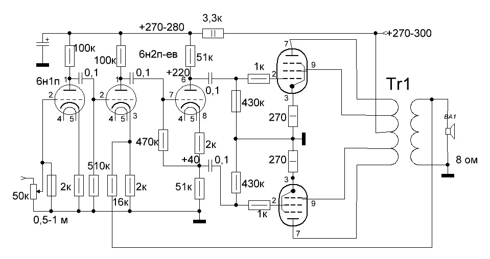

В общем делать так и хватит мусолить:
ПС: А второй вариант без конденсатора не катит?

перебрасывать лучше концы от вторички,а аноды цеплять к концам имеющим меньшую емкость на землю

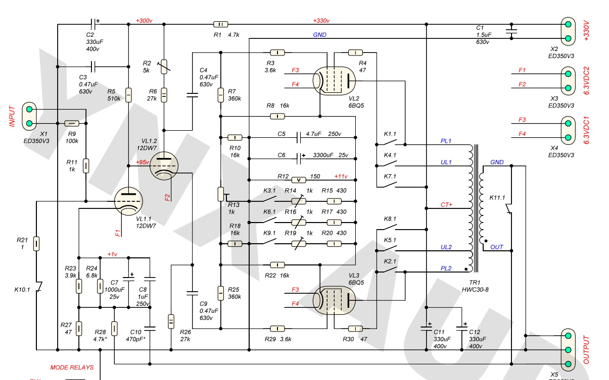

Если бы я собирал на 6П14П, не фантазировал бы c мотивами, а взял бы схему Дмитрия Андронникова Lynx VTA57.

я дурной, но не беспамятный. И если писано-выкинуть КОНДЕРЫ, то нужно выкинуть КОНДЕРЫ, потом перемкнуть катоды. В которых, если повторяющий не полный дебил, остались родные резисторы по 270 Ом.

Что дает удаление катодных резюков? ну при условии идентичности ламп
Про это я и писал.

Я не собирался закорачивать катодные резисторы, по сему и отвечать нечего
И что в ней необычного? Все то же самое, что и обсуждается, за исключением редкой лампы на входе.
Усиления не хватит.

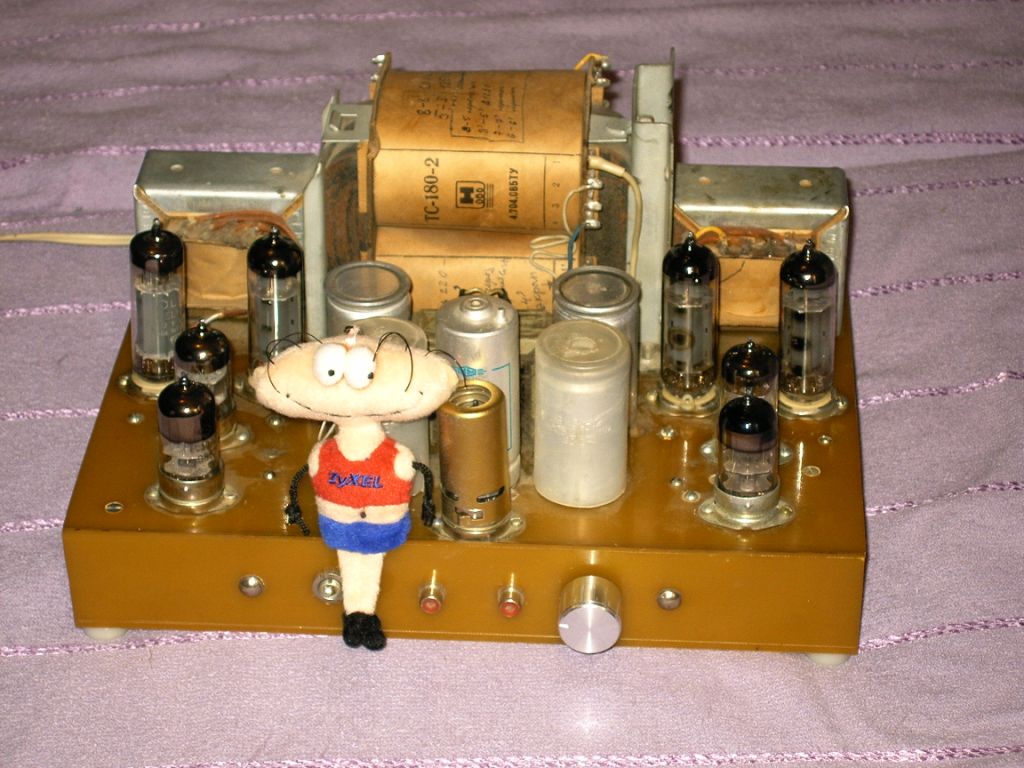

Эти потроха я покупал на Авито, там продавец пытался своими силами склепать усь, но опыта и знаний не хватило, продал.
После его ковыряний пришлось повозиться, восстанавливать дорожки местами, кое где был не пропай, видимо от времени и пр.
Вкрячил все это дело в корпус, используя силовой транс, плату, ТВЗ. Вроде как поет, но хочется апгрейда по причине:
1. Курочить плату дальше просто бессмысленно, развалится _da
2. Сделать навесной монтаж, по фен-шую так сказать
3. Улучшить/обновить элементную базу с учетом всех подсказок и пожеланий высказанных здесь уважаемыми форумчанами, вам соответственно отдельный респектsmile_13
Как то так

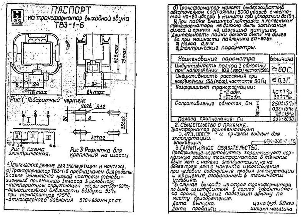

Хм, а ТВЗ1-6 как написано выше 3,50 р., это че он по качеству выше чем Симфонии? :unsure:
Это более поздние за три с полтиной, ровесники ваших симфонийских по такой же цене -

Диктую по буквам. К А Т О Д Ы В Ы Х О Д Н Ы Х Л А М П П Е Р Е М К Н У Т Ь
Это если не заменять два резистора по 270 - на один общий 130.
