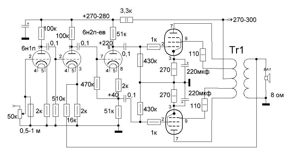

Собираете мою схемку с чутьем в вольт, а к ней добавляете предкаскад на половинке 6Н1П. Получите чутье в 30-40 милливольт, на все случаи жизни.
Накорябал схему, критикуйте
ПС кондеры в катодах так и не понял, нужны или нет, и сеточные резисторы к трансформатору тоже?
Если катоды выходных ламп включать по-вашему, с индивидуальными резисторами 270 Ом, то кондеры нужны. Если выкинуть кондеры, перемкнуть катоды перемычкой, то не надо.
берите пример с меня. У меня этих кондеров два ведра. Но если удается выкинуть один-два из схемы, то и настроение лучше. Нет доверия этим баночкам с рассолом.
Абсолютно не горю желанием ставить то что не совсем нужно_da, если можно не ставить то и не буду, только то что партия сказала - надо! :giggle:
А резики с сеток на обмотки нужны?

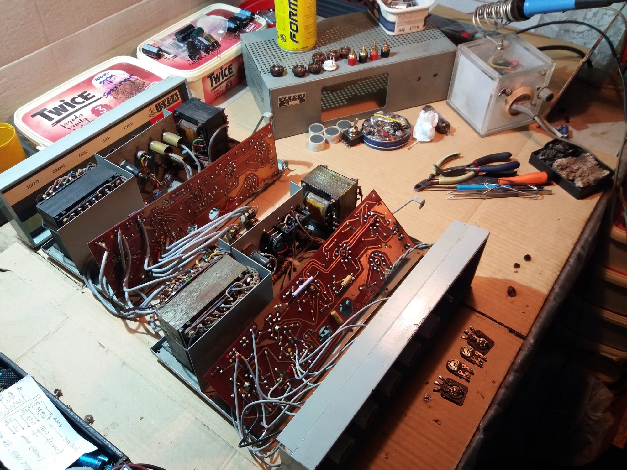

Накорябал схему, критикуйте...

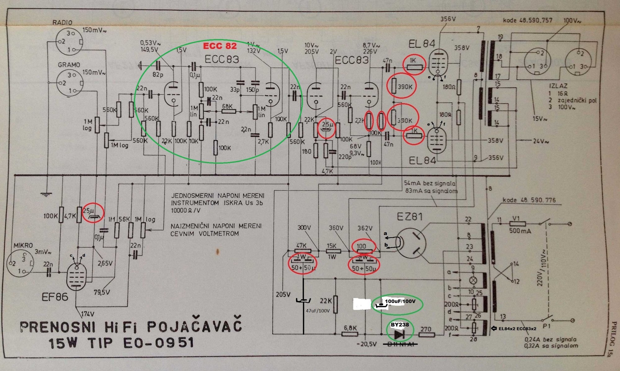

Если позволите предложить вместо одной половинки 6н1п на входе усилителя сделать предусилитель с тональной окраской, используя обе половинки лампы 6Н1П, в моих заводских усилителях "Искра" мощностью 15 Вт он прекрасно работает, так как я могу точно регулировать тональную окраску, против динамика, комнаты, типа музыки и моего личного вкуса.

Если катоды выходных ламп включать по-вашему, с индивидуальными резисторами 270 Ом, то кондеры нужны. Если выкинуть кондеры, перемкнуть катоды перемычкой, то не надо. берите пример с меня.
И ни слова о том что будет если просто выкинуть катодные резисторы с конденсаторами и просто перемкнуть... А ведь разные по знаниям люди это читают.

Что за потенциометры с особыми характеристиками? , в этом усилителе Искра используются штатные потенциометры Искра 1М/лин, как для регулирования НЧ спектра, так и для регулирования ВЧ спектра, работает и звучит отлично.
Я должен также сказать следующее; Я понимаю более 50% письменного русского текста, но чтобы ответить, мне приходится использовать программу Google Translate, которая переводит Cербский язык на Pусский, лично я заметил, что эта программа не на 100% точна для перевода, поэтому некоторые из мои ответы здесь, вероятно иногда не совсем верны.
Вопрос к 33-х зубому (имя всё-таки в профиле надо написать, хотя бы придумать, если имя секретное), Вы хорошо понимаете что так нельзя и хорошо знаете что надо доделать? Кстати, ответ написали чуть ниже.
вроде все понятно, про выкидывание резисторов намека нет!
смотрите, смотрите! фиксированное смещение на EL84 и 15вт выхода, и 360в анодного, и отдельная обмотка ОС. вот на что надо равняться, вот что надо повторять))))))))) а оно существует с такими характеристиками?
Правильно. Искра - промышленный (заводской), не самодельный усилитель, поэтому на заводе сразу поставили нужные потенциометры для регуляторов тембра с правильной зависимостью изменения сопротивления резистора в зависимости от угла поворота. В ламповую эпоху они не были дефицитом, их выпускали много для серийной ламповой техники. Потом выпуск практически прекратили потому что изменили схему регуляторов тембра. В Искре - ПАССИВНЫЕ регуляторы тембра, сейчас почти все - АКТИВНЫЕ регуляторы тембра, им нужны потенциометры (переменные резисторы) с ЛИНЕЙНОЙ зависимостью сопротивления от угла поворота.

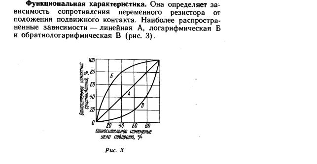

Здесь много путаницы.
По советскому стандарту:
А - линейная, Б- логарифмическая, В - обратнологарифмическая характеристика.
По зарубежному:
A - логарифмическая, B - линейная, C - обратнологарифмическая.
Для регуляторов громкости нужна обратнологарифмическая характеристика то есть В по старому советскому стандарту и А (audio) по новому стандарту.
Для пассивных регуляторов тембра нужны потенциометры (переменные резисторы), если я не ошибаюсь, с характеристикой Б по-советски, или по современному - С.
Можно всюду ставить обычные линейные резисторы, но тогда регулировка громкости будет сильно неравномерной, а регуляторы тембра в среднем положении будут давать неровную АЧХ.
Чтобы не запутаться, надо сделать измерение. Поставить ось в среднее положение и измерить сопротивление между выводом движка и крайними. У линейного сопротивления будут примерно равными, у других - отличаться примерно раз в десять.

Поскольку вы не ответили на вопрос что будет, если просто закоротить катодные резисторы, можно сделать вывод, что не понимаете -этого нельзя делать без доработки схемы, и эта доработка может вызвать сложности.
Надо делать или фиксированное смещение отрицательной полярности, а для этого нужна дополнительная обмотка (или другие выкрутасы), как в схеме Баната.
Или (проще) закоротить катодные резисторы, но добавить новый резистор от закороченных катодов до общего провода, что потребует обязательного подбора ламп.
Это элементарно для тех кто "в теме", но, видимо, не очевидно для вас. Я обратил на это внимание для не очень опытных ламповиков, чтобы они не сделали грубую ошибку.
я дурной, но не беспамятный. И если писано-выкинуть КОНДЕРЫ, то нужно выкинуть КОНДЕРЫ, потом перемкнуть катоды. В которых, если повторяющий не полный дебил, остались родные резисторы по 270 Ом. Прям как у меня в работающем усилителе. Который слушаю и счастлив донельзя. А вы делайте как вам хочется.

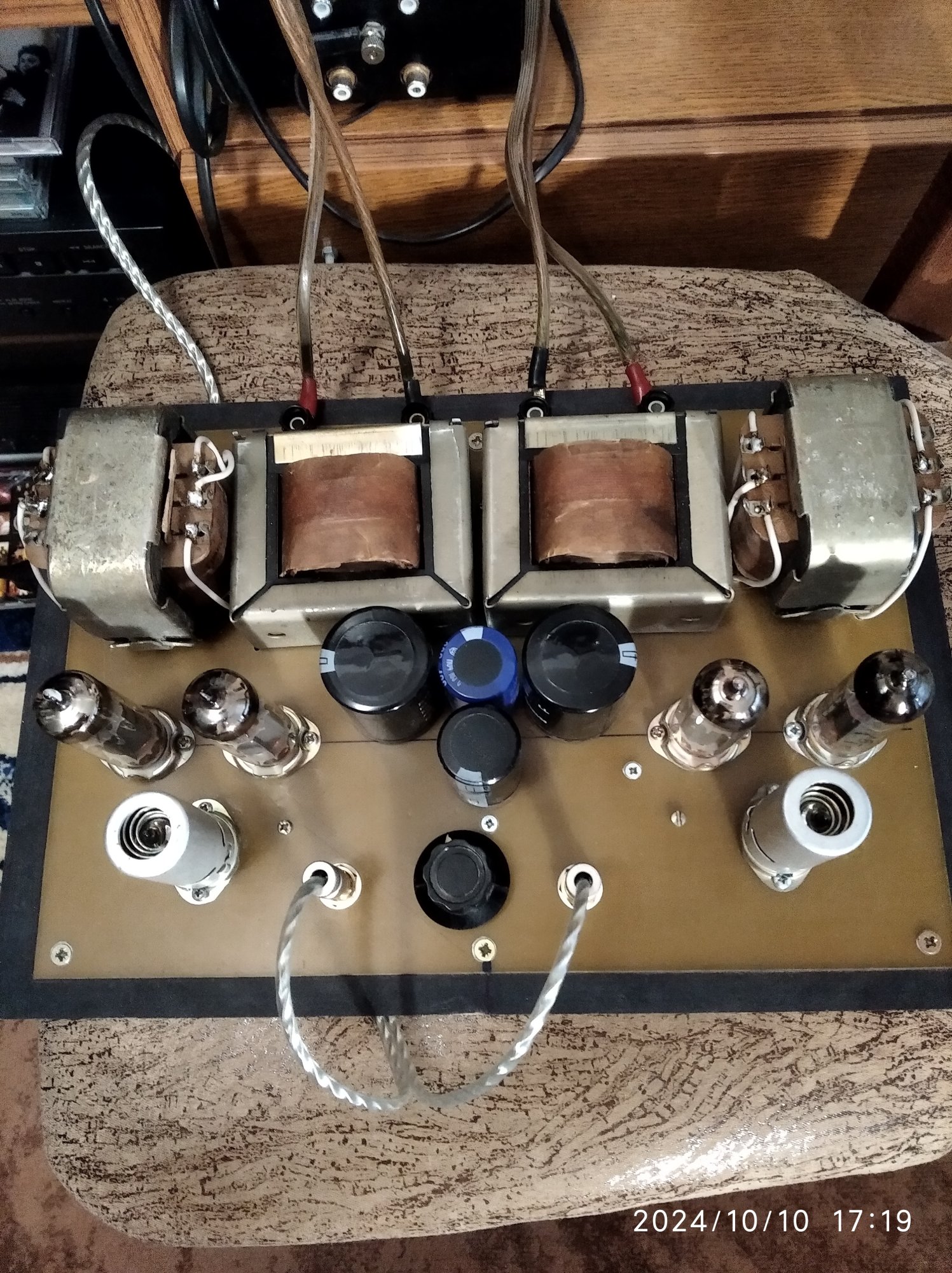

Проблема с этими «Искрами» усугублялась тем что сетевой трансформатор был намотан на первичной стороне ~220В по старому стандарту, в то время как этот стандарт был изменен на новый ~235В, так что исправленное напряжение B+ теперь равно где-то около 385В= что не является проблемой для ламп EI - Nis югославия EL84, реальная проблема в том, что теперь напряжение нагрева ламп увеличивается до чуть более ~7В, что недопустимо много, поэтому пришлось добавить резисторы последовательно ко всем трем линиям нагрева ламп, чтобы уменьшить эти напряжения и довести до соответствующих ~6,3В, я также убрал смеситель сигналов входного потенциометра и вставил переключатель функций, также вставил небольшие качественные ВАУ-метры для контроля уровня выходной сигнал...

Сейчас слушаю усилитель с предельными 7 ваттами в канале и плохо верится, что мощность так невелика. Потому что звуковой напор и хлесткий мощный звук говорят обратное.
Разумеется, с повышенным питанием свободно можно получить 10 и более ватт, но имеем что имеем. Счастлив найденным на рынке питающим трансформаторам для приемника рекорд -345 , пара новых в запечатанных коробках, идеально сохранились. И цена забавная. Силовики чуть теплые.
А самое главное- давно не слышал такого красивого прозрачного и сбалансированного звука. Редкая удача. награда за высиживание и перебор вариантами. Можно выдохнуть .
