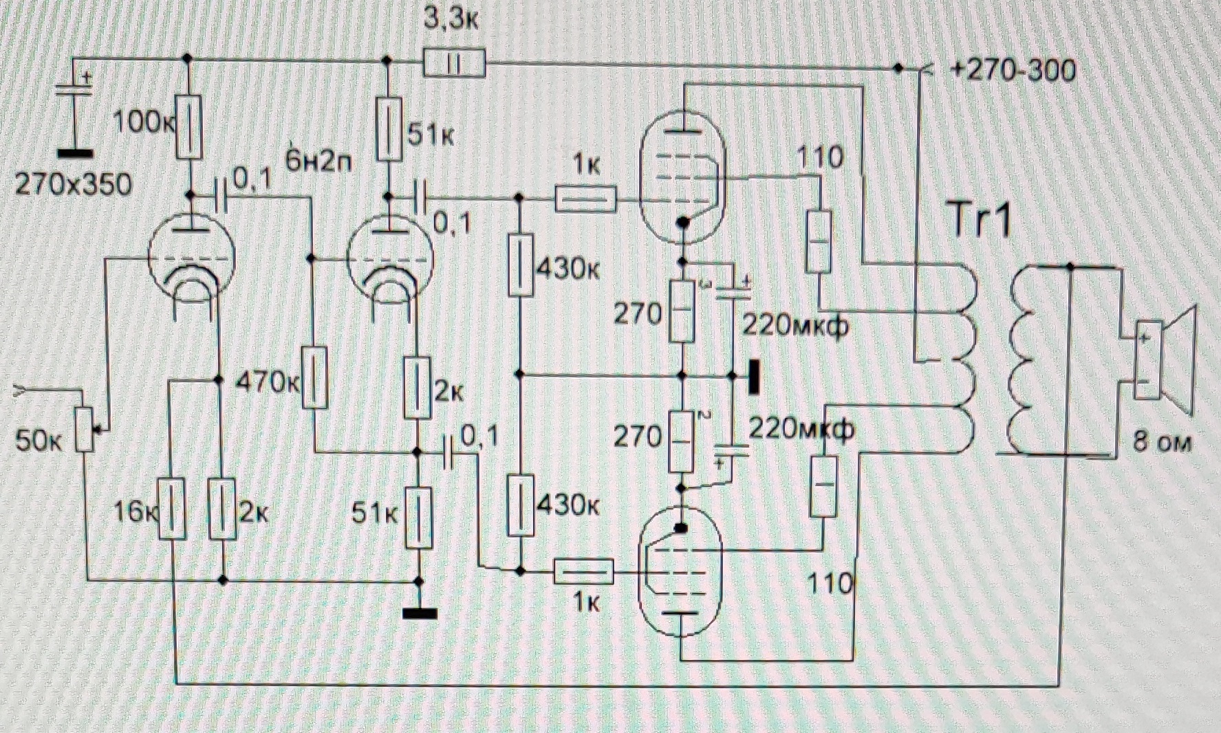

Скидываю один канал под выруленную схемку на 6н2п и 6п14п.
Давно не видел такого красивого сигнала . Ограничение закругленное, симметричное, контролька звучит мягко, до этого на букву А акцент был , звук был с прикриком, слух сразу лажу вычисляет . А тут красота.

Саша, ты будешь смеяться, но в данном случае ООС исправила горбатого 6Н2П-ЕВ. Вот оказывается. чего не хватало этой лампе. Хорошей палки по хребту.

Я бы с кондером в катоде у первого каскада смещение сделал,и цепь оос более низкоомной,делитель оос 2к/100ом+2кшунтировать 470мкф

Две половинки 6Н2П по этой схеме годятся для однотакта?
В каких пределах можно менять усиление регулируя ООС?
Откуда лучше брать для однотакта сигнал - с анода или катода?
Какое действующее напряжение можно получить здесь от 6Н2П?

Максимальное действующее напряжение задает фазоинверсный каскад, питание 250-270 вольт явно недостаточно, но выхода нет и впритык хватает, на пике получаем по 40 вольт по плечам, падение на нагрузочных резисторах тоже 40 вольт, на лампе 180 в . Смещение сетки 2 вольта.
Усиление всей схемы выбрано из соображения достаточной чувствительности, выходного сопротивления и устойчивой работы при замкнутой ООС.
Если применять половинку 6н2п как раскачку однотакта, там на аноде +200вольт, запас по выходному напряжению большой, 470-510 ком в сетке выходной лампы достаточны для согласования по нагрузке. Не думаю, что сигнал нужно брать с катода, если речь про однотактную схему.
А не лучше для однотакта применить вторую половинку лампы 6н2п катодным повторителем и снимать сигнал на выходной каскад с его катода?

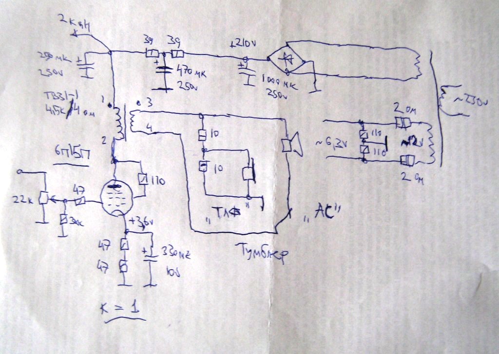

ТВЗ1-1 + 6п15п в этой схеме можно использовать, подключив резистор 110 ом к аноду?
Как у Ю.Р.
Можно,но желательно с нагрузкой более 8ом,тк 6п15п высокоомная и любит транс 8...10к,можно попробовать 6э5п,она низкоомная тоже с большим усилением,даже больше чем у 6п15п и можно цеплять 4ом нагрузку
Еще вариант на одной лампе это 6ф3п(6ф5п) с двумя каскадами
Как у Ю.Р.

Это будет другая схема, триодное включение 6п15п не требует общей ООС, лампа становится сама по себе линейная с низким внутренним, но мощность теряется .

У Вас есть ведь повторитель,я бы домотал вторичку и юзал на наушники ,а на колонку использовал как пред к повторителю
Всё понятно.
Предполагаю, но не чувствую лампы, что благодаря исходно высокому усилению 6Н2П обратной связью можно менять усиление в больщих пределах для подгонки чувствительности. Понимаю, что разные выходные лампы требуют очень разного входного напряжения.
Понятно что анодное питание надо бы делать повыше, вот только обычные ТА не дают это делать - там и так приходится делать удвоитель напряжения.
А вот излишнее усиление при высоком выходном сопротивлении мне не нравится, особенно в гибридных усилителях. Не нравится и сопротивление полмегаома в сетке выходной лампы - многовато. Хорошо только с точки зрения уменьшения ёмкости разделительного конденсатора.
Спасибо. Я просто не знаю, не пробовал. Была мысль, что это ближе к катодному повторителю, значит выходное сопротивление может быть пониже.
Сейчас глянул схему Симфонии и оказывается цепь ООС выглядит примерно также, резистор обратной связи 18к, резистор в катоде 2,7к. По вашей схеме 16к и 2к соответственно!
А вы считаете - хорошо если добавить доп. каскад, чтобы она перегружалась от комариного чиха? Я считаю - это плохо. Будете бегать и спрашивать как побороть шум или того хуже, возбуждение. Лишнее усиление - зло.

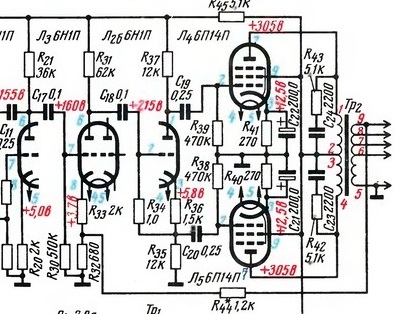

А что скажете если взять выходную часть усилителя Зыкова, тут вроде лишнего усиления не будет учитывая усиление 6н1п и чувствительность будет приемлемая? По схеме получается так:

Если сделать цепь оос низкоомной,с шунтированием емкостью одного катодного резистора,то вырастет глубина общей оос и меньше влияние паразитных реактивностей
Если у Зыкова,то шунтировать R33 кондером,а R44 увеличить до 5....6к,а лучше уменьшить R32,для нужного Ку
