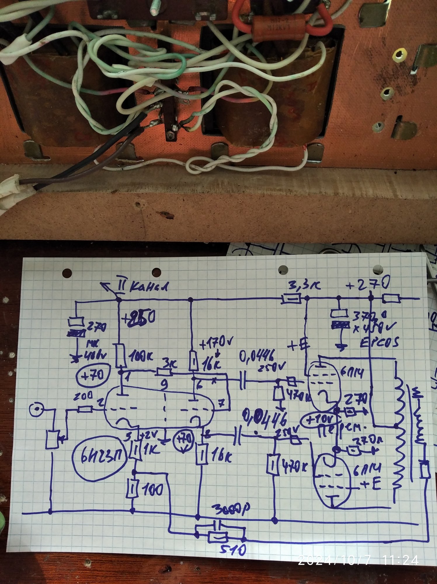

Это на 23-й лампе, на 6н1п ишо меньше? На фуя мне такой усилитель, откуда брать 3 вольта то?:cry:
усиление 6н1п и 6н23п одинаковое.
Никто не запрещает восстановить плату от Симфонии как было, просто убрать негодные или старые детали. Или повторять Зыковскую от входа до выхода.
Если кратко, то выходная тройка в плане лучшего контроля за колонками охвачена глубоченной ООС, которая одновременно с улучшением выходных параметров обваливает усиление. Потому впереди мощника куча усилительных каскадов. Они вернут усиление и скомпенсируют потери на регуляторах тембра.Достаточно одного каскада на половинке 6Н1П чтобы схема запела от комариного чиха.

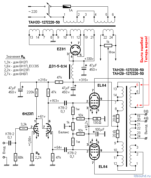

Вот попалась схема, интересна балансировка, стоит так делать?

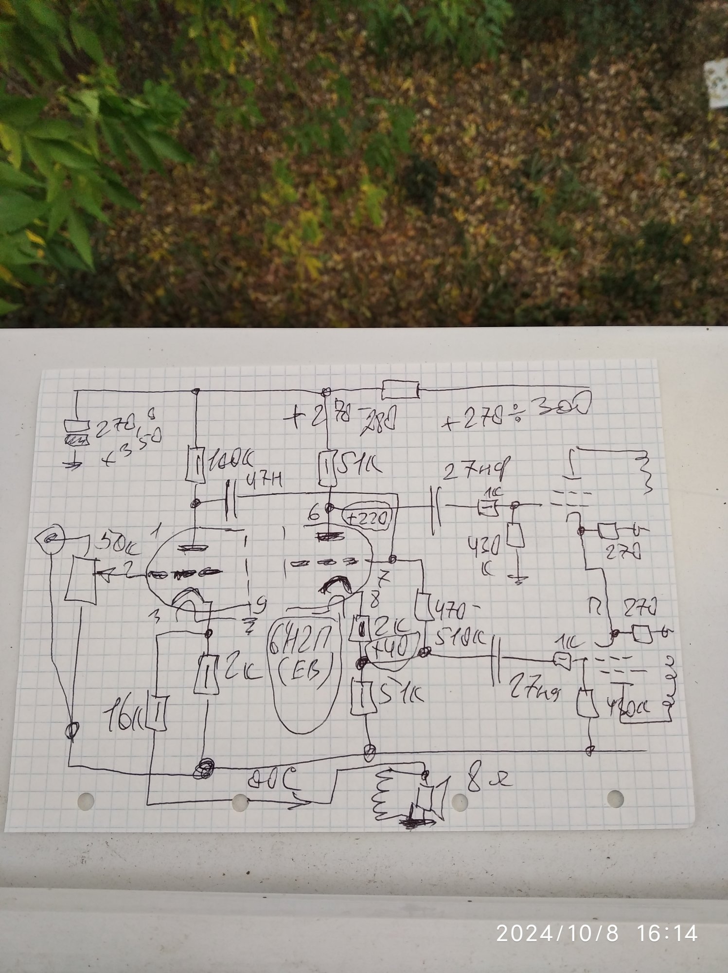

В общем, сложилась схемка, конгруэнтная :) к вашей Симфонии, включая лампу 6Н2П , если такая торчала в панельке изначально. Всех делов-чуть подправить обвесочку драйвера и получите цацу, с усилением раз в 8-10, с 1 вольта на входе до ограничения на выходе.
Перепробовал гору вариантов, начиная с 6н1п без гальваники, с гальваникой, потом через 6Ф1П в пентоде , вышел к двухкаскадному драйверу на 6Н2П и схема сразу успокоилась и выдала красивый симметричный сигнал, полосу до 60 кгц , чутье 1 вольт, на выходе 7 вольт с выходным сопротивлением 1, 1 Ома. Чуть уточнил чужую схему драйвера, и сложились. Не скажу, что время убито зря, но промудохался изрядно, спина воет и стонет.
А именно такие СИЛОВЫЕ трансформаторы уже есть в тумбочке?
Это схема для тех у кого нет возможности намотать или заказать настоящие ТВЗ. Здесь нет секционирования и вряд ли будет хорошо на ВЧ.
Как это звучит? Надо спрашивать у тех кто слышал.
Это раньше силовых трансформаторов было навалом, сегодня всё отнесли в скупку на медь и железо, а на оставшиеся цены взвинтили.
Думаю что ТВЗ получше будут. Но мы пока не знаем какими они должны быть.
Вы будете смеяться, другие будут свистеть и топать ногами, но я бы посоветовал попробовать гибридный усилитель. Его можно попробовать потому что из дефицита нужен толmrj маломощный сетевой транс для питания ламп предусилителя.

Зато отказ от жручих драйверных ламп в пользу куриной 6Н2П разгрузил питание, нет тепловыделения на всяких балластных резюках , нет электролитов, кроме питающих, вообще красотища а не схемка. Автору привет и поклон из 2024 года в далекий 1966й.
Автосмещение по Вильямсону. усилитель по Комарову. Если мне не изменяет склероз, то такое смещение в статье Никиты Сергеевича Трошкина выглядит чутка иначе, о чем я бодался с Комаровым в бытность на АП.

Встречайте
Резючок по питанию драйвера у меня был, до перестройки, 3.3 ком, верну его обратно. А то всякие прожорливые экранные цепи просадили питание.

выход в каком режиме?
Выход в А режиме, примета этого- типовое смещение 6п14п, по 270 Ом на лампу, ток 48ма.

да, именно так. Просто выход показан условно, внимание драйверу. Остальное как прежде. обвеска без изменений.
И еще, замена 6н1п на 6н2п дала лишнее усиление, позволившее сохранив чувствительность усилителя, не задрать выходное сопротивление. 1 Ом это то что надо.
балансировка для РР обязательна можно выиграть 0.1-0.2-0.3%, смотря как подобраны лампы. но для 6п14п (и условно всех пальчиковых ламп) сеточные смещения крайне нежелательны не работают они или только для малых токов 20ма. установка тока катодов так же очень желательна.
Интересно, откуда пошло это поверье. Берем даташиты на EL84, 86 и т.п. и читаем.
так всем это понятно. все ставят на 6п14п ток катода по 42ма или больше. чуть сеть скакнула - все аноды красные. слабые они конструктивно. а разогрев я так понимаю кумулятивный и тянет еще увеличение тока. поставьте анодное питание через стабилизатор 250в ))) поставьте ток сеточным смещением 20 ма ))))) и все прекрасно будет работать.
Стаб в любом усилителе пригодится.
Шоб увидеть красные аноды у 6П14П, не припомню ни разу. Даже в Покемоне с питанием 400в анодных и 250 экранных . И сетка фиксированная 9 вольтами.
т.е. достаточно балансировки по катодам?
