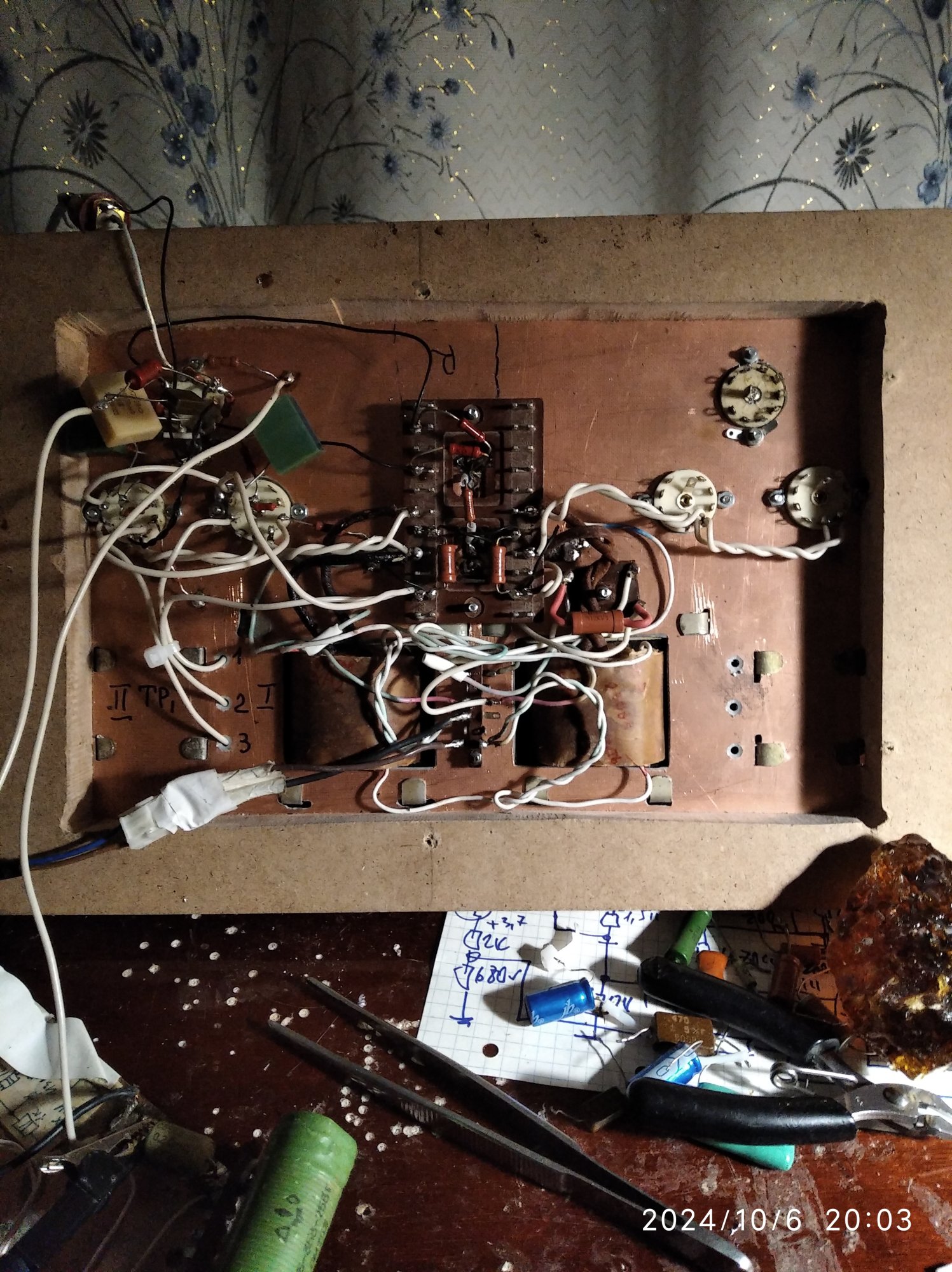

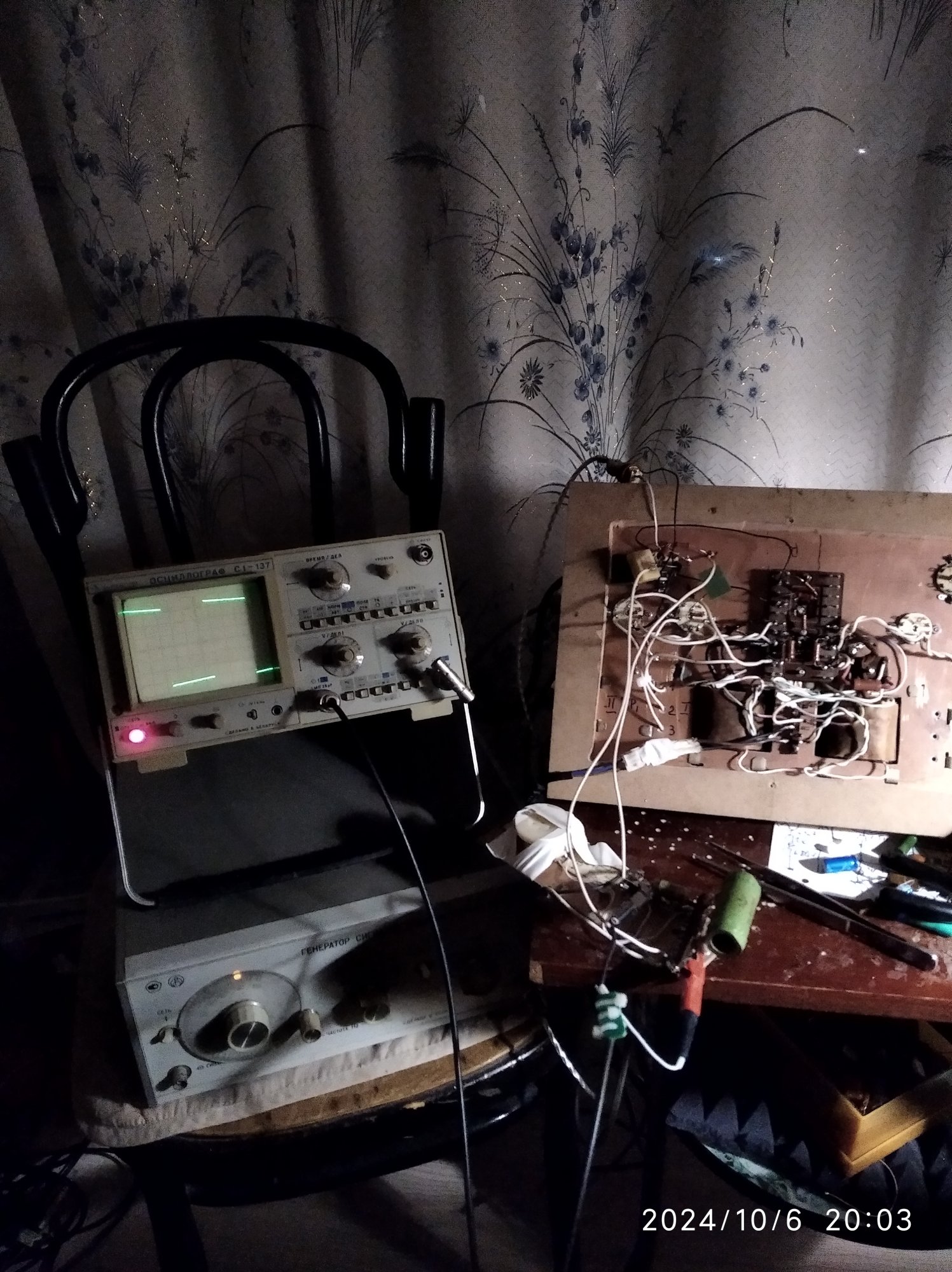

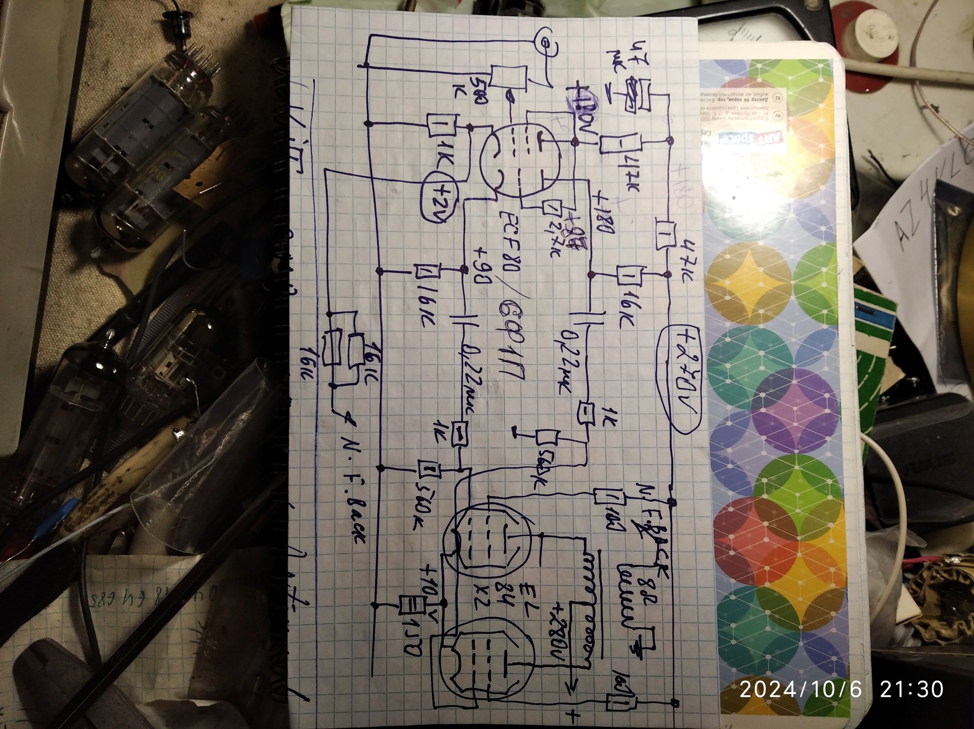

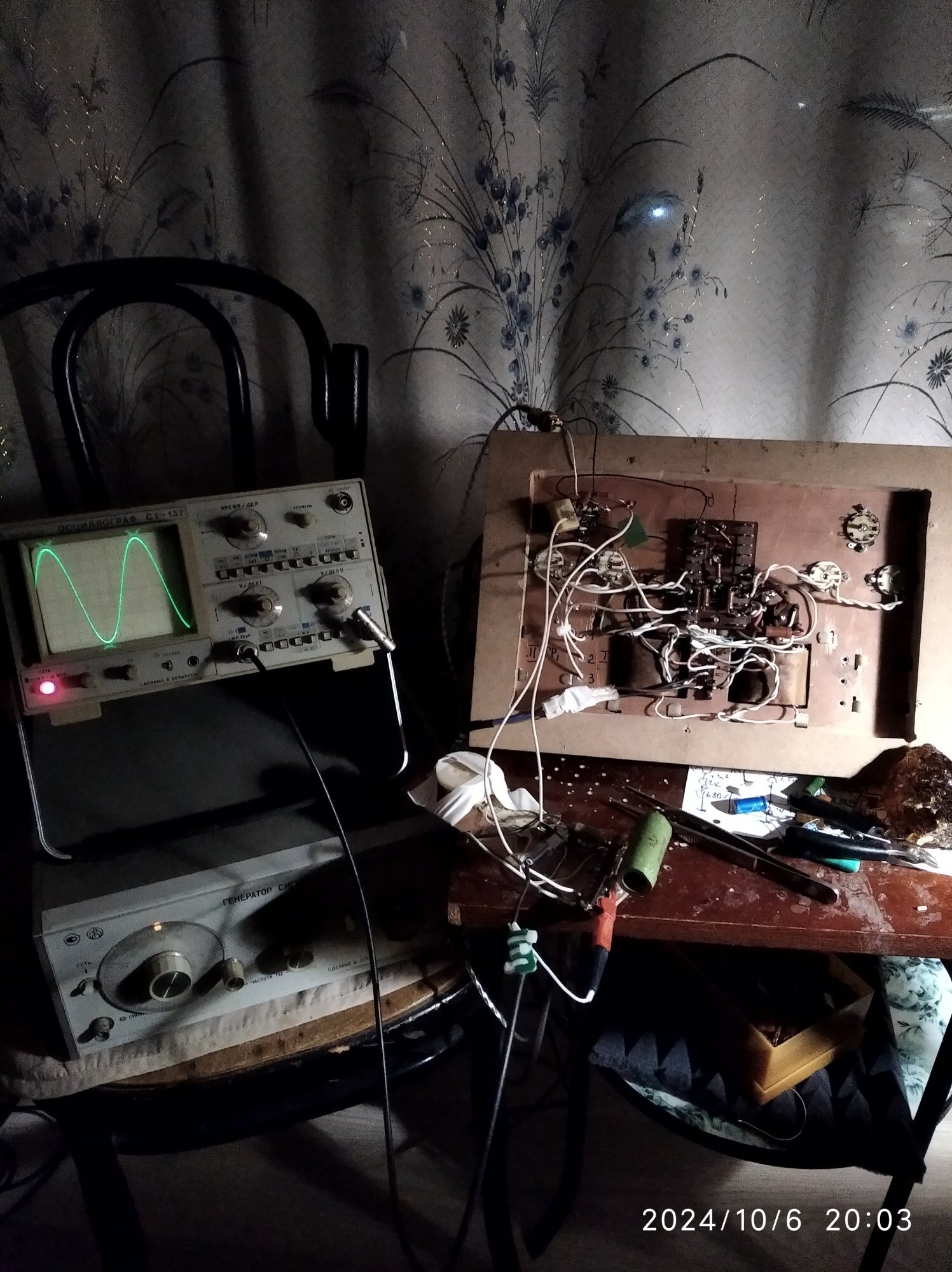

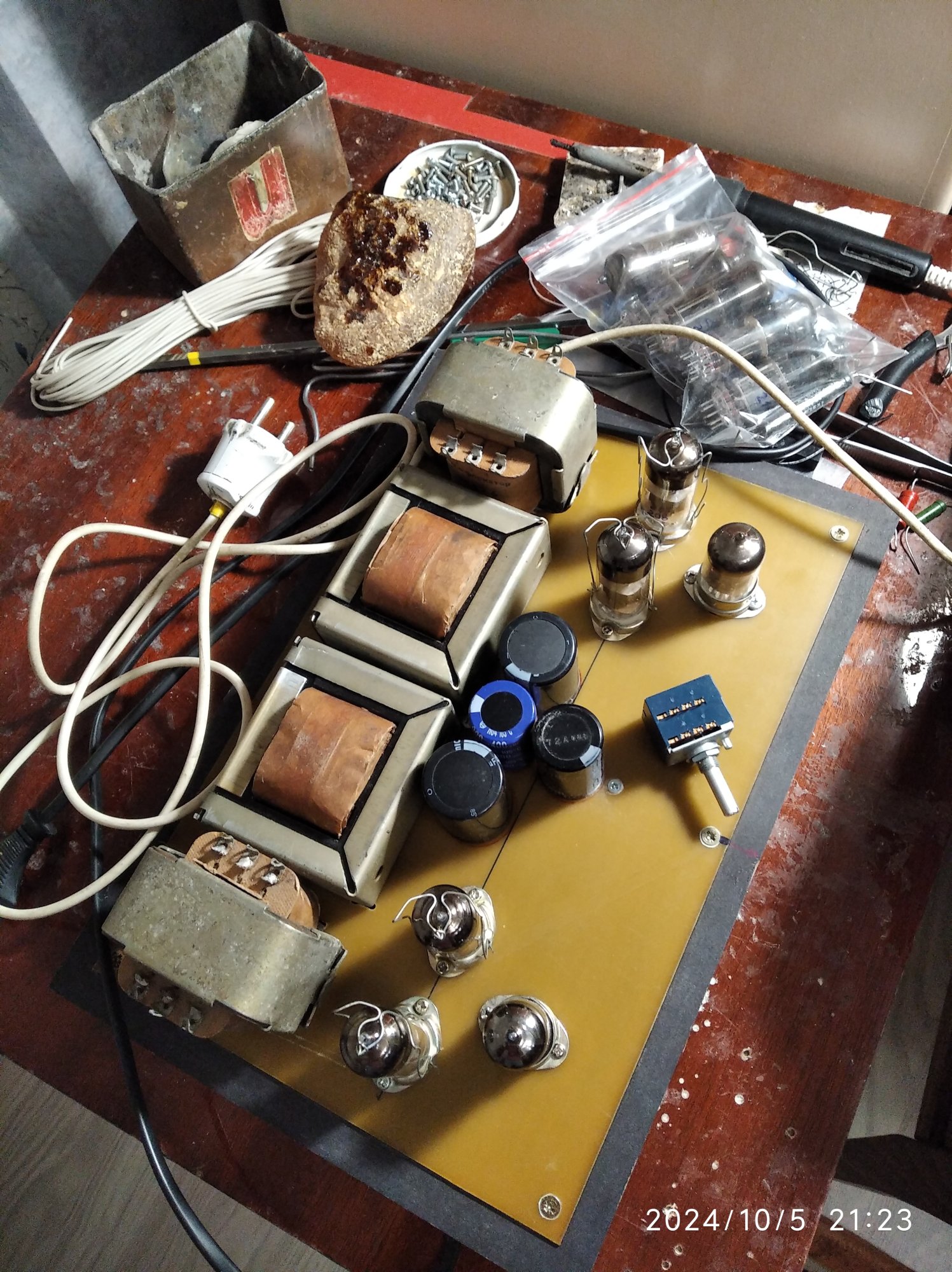

Итак. Мощник на 6п14п по схеме Н.Зыкова (с экспандером. но без него)
собрана, настроена, многое пришлось поменять и упростить . Если ограничиться тремя лампами , 6н1п и две выходные, ООС в катод первого триода 6Н1П, то схема может разочаровать во многом. Усиление пшиковое. раза в два. Форма импульса чудовищная, из-за большой глубины ООС. Автор успокоил выходной каскад цепочками Бушеро в первичке, но они же задрали полку импульса, что не есть гут.
Нашел оптимальную цепочку ООС, сейчас там резистор 3.3 ком(вместо 1, 2 ком по схеме), заведен на 680 Ом, как по схеме.3.3 ком шунтирован емкостью 620-680 пф, с ней полоса 30-40 кГц, меандр красивый, без выброса.
Далее- емкости в катодах 6п14п убрал, катоды соединил, усиление вернулось, но лампы нужно отобрать по одинаковому смещению катода, иначе перекос со всеми вытекающими.
И еще. Разница омического сопротивления половин первички убрана парой ламп с разным током покоя, то на то и выходит, постоянка между анодами нулевая.
На 10 Омах нагрузки получаем 7 вольт эффективных с питанием +280 в, выходное сопротивление 1, 3 Ома, усиление 5. Результатом доводен, скидываю завтра второй канал , можно слушать.
Я же правильно понимаю, в классе А в двухтактном каскаде для общего катодного резистора шунтирующая ёмкость не нужна, и без неё то же усиление?
ПС. Перевод выходных ламп в триод убавил выходную мощность в 2 раза, выходное осталось прежнее, полоса тоже. Чувствительность упала . разве что меандр поровнее стал на высокой частоте. Смысла ноль.
Да, так. Но нужен подбор ламп, чтобы не было перекоса через общий резистор.
Еще на форуме Сергеева советовал с резисторами по 270 Ом в катодах найти лампы с одинаковым напряжением на этих резисторах, потом перемычкой замкнуть катоды.
Когда-то пробовал шунтировать этот общий резистор конской емкостью. Выигрыш. как дядя Карен говорит, три миллишиша. Сейчас повторил опыт, убедился. Эффект 0,1 дБ.
И еще. Фазоинвертор на 6н1п без гальваносвязи первого и второго триодов гораздо выше неискаженной амплитудой сигнала, там вольт по 35 -40 на пике , при сеточном смещении 6П14П 9 вольт.
:oops:, вот те на, а ультралинейная схема Зыкова из 6 номера Радио тоже проблемная?
Все ламповые схемы требуют настройки.
Вы наступите на те же грабли с ультралинейным УНЧ из 4 за 1966, там резистор ООС всего 1 ком, усиление мощника никакое, раза в 2, устойчивость под вопросом.
Автор применил глубоченную ООС с целью улучшить контроль колонок усилителем.
Но трансформатор нужен не абы какой.Иначе словить генерацию на раз.
ПС. Делал подобную схему, на входе ставил 6Ф1П, входной каскад пентод, второй триод.
Параметры лучше, усиление до введения ООС в разы выше, думаю про этот вариант, схема откатанная есть, был японский набор, хорошо получилось, но японские лампы были фуфлыжные, заменил их на 6Н23П-ЕВ.
Все поомышленные трансы УЛ намотаны через жопу. Нужен не отвод, а честь обмотки имеющая максимально возможное сцепление как с анодной, так и со вторичной. Я умею это делать, многие подтвердят .
Пентодный входной каскад в триоде, другой утерян.Но можно применить и такое.Режимы подогнаны, схема проще за счет гальваники.
